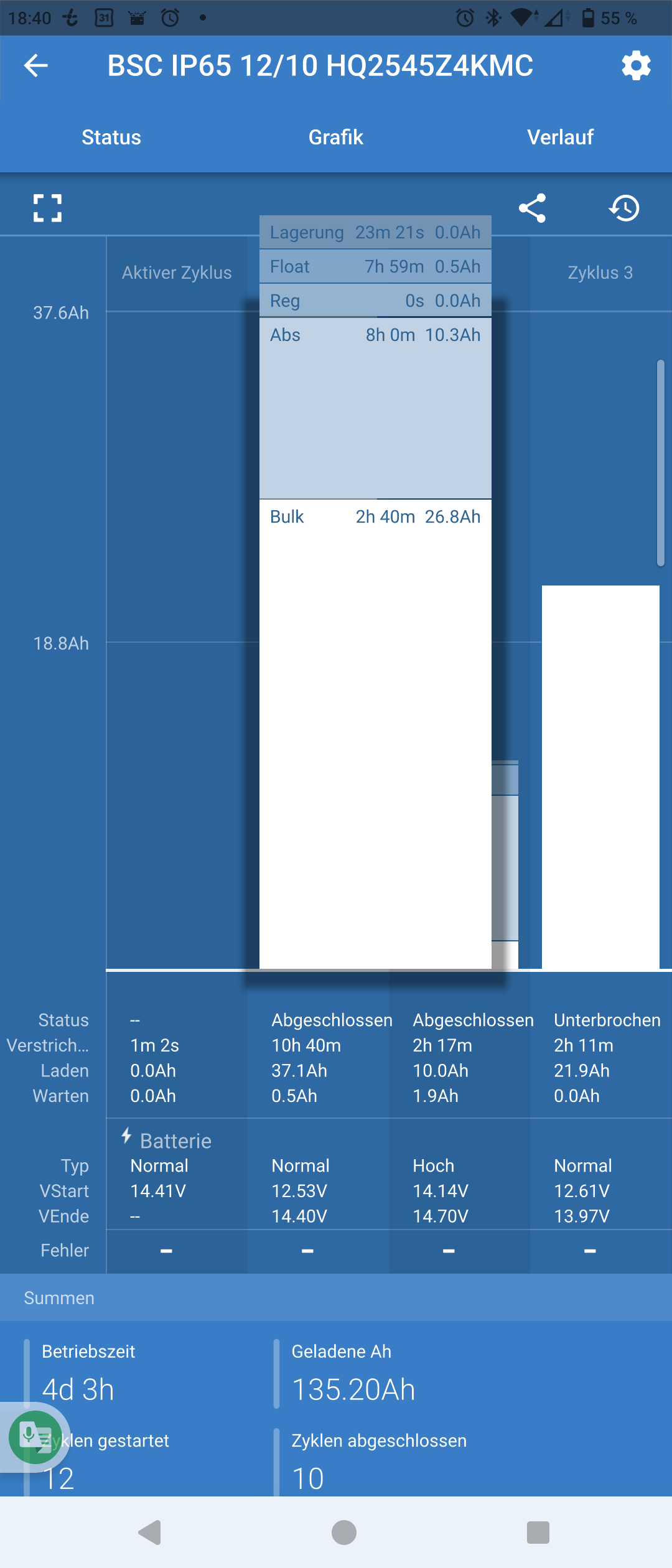

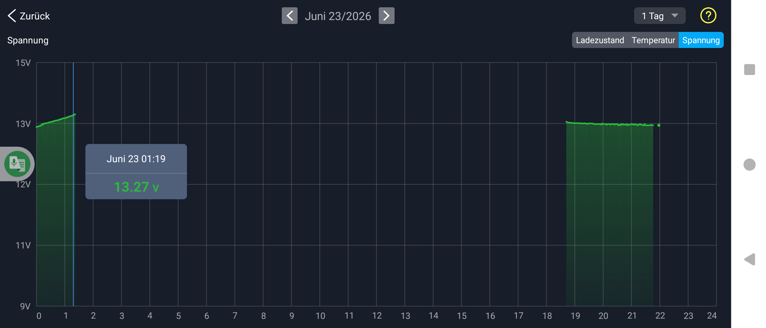

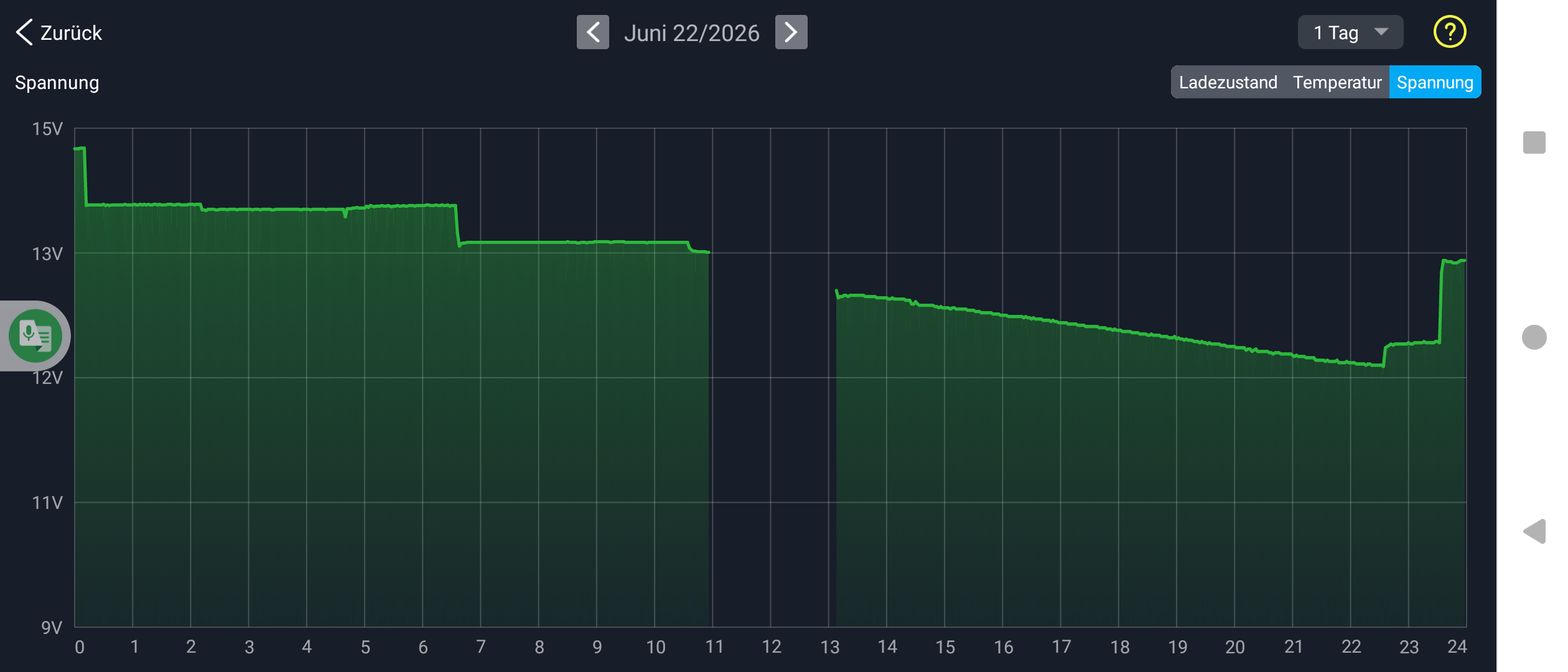

Der zweite Durchlauf hat seeehr lange gedauert. Hier nun die Ergebnisse:
Ich habe die Kühlboxen 9,5h laufen lassen und dann bei 12,1 V getrennt. 13 Uhr bis 22:30 Uhr
Dann mir dem externen Ladegerät voll geladen. Laut Victron App 37Ah
Keine Ahnung, warum der Batteriemonitor ab 2 Uhr nicht mehr aufgezeichnet hat.
Gestern Abend habe ich die AGM wieder ins Auto gebracht und beobachte jetzt, was passiert
Das sieht ja gut aus, mit der AGM. Bin gespannt, was sie nun im Fahrzeug zeigen wird. Ich drücke dir die Daumen, dass alles glatt läuft und keine Spannungseinbrüche auftreten.

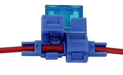

Plusleitung zum Panel durchschneiden nah an der Batterie und so einen Schneidklemm Sicherungshalter zwischen. Hat jeder Autzubehör.
