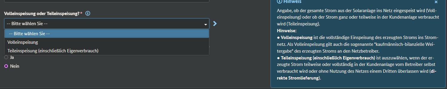

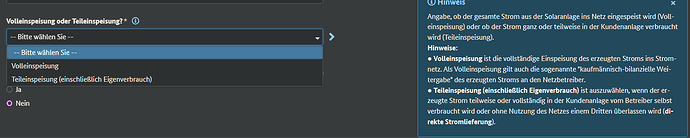

Heute dachte ich mir, teste mal aus ob es vllt möglich ist diese doch zu registrieren.
Problem war dann, dass zwei mal die Frage erschien:
Ich kann nicht einspeisen sowie die Frage überspringen, was das registrieren nicht möglich gemacht hätte.
Also habe ich wieder eine Mail an die BNA geschrieben mit bitte um Klärung.

Was willst Du denn da noch wissen?
Du kannst Deine Anlage, die nicht einspeisen kann, nicht registrieren.
Ist doch TipTop. Screenshot machen für Hosenträger mit Gürtel-Fetischisten, Seite schließen, Projekt umsetzen, keine Fragen mehr stellen.
Hehe, Korinthenkacker. Aber da steht bei Teileinspeisung, dass das auszuwählen ist, wenn der Strom vollständig selbst verbraucht wird. Da steht nichts vom Netz.
Bei einer anständigen Insel ist es, für Privat, nahezu unmöglich den Strom vollständig zu verbrauchen. Ein schöner Sommertag liefert bei einer 20 kWp Insel deutlich über 150 kWh am Tag.
Also kein Anmelden möglich ohne zu lügen.
Was ist so schwierig daran zu verstehen, dass nur Anlagen angemeldet werden müssen, die an ein öffentliches Netz angeschlossen werden sollen?
Ich gehe davon aus, was er dort gepostet hat. Er wollte die Anlage dennoch anmelden. Und das hätte er gekonnt. Unter "Teileinspeisung". Weil dort steht, dass das auch für Anlagen gilt die nur selbst verbraucht werden "vollständig in der Kundenanlage" verbraucht wird.
