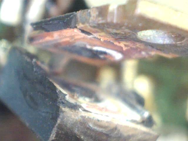

@win hast du einen 7808 schon mal mit 35V betrieben?
@tageloehner Gute Mehode um mal das "Innere" eines 78xx zu sehen ![]()
Tip: Man nehme einen einstellbaren HV buck wie den: LM2596HVS LM2596 HV LM2596HV DC-DC Einstellbare Step Down Buck Converter Power Modul 4,5-50 V Zu 3-35 V Urrent begrenzung - AliExpress 502
Ein solcher HV läuft bei mir seit 2 jahren direkt von einem 30V panel gespeist. Die normalen rauchen bei 40V ab. Fragt nicht woher ich das weiss ![]()

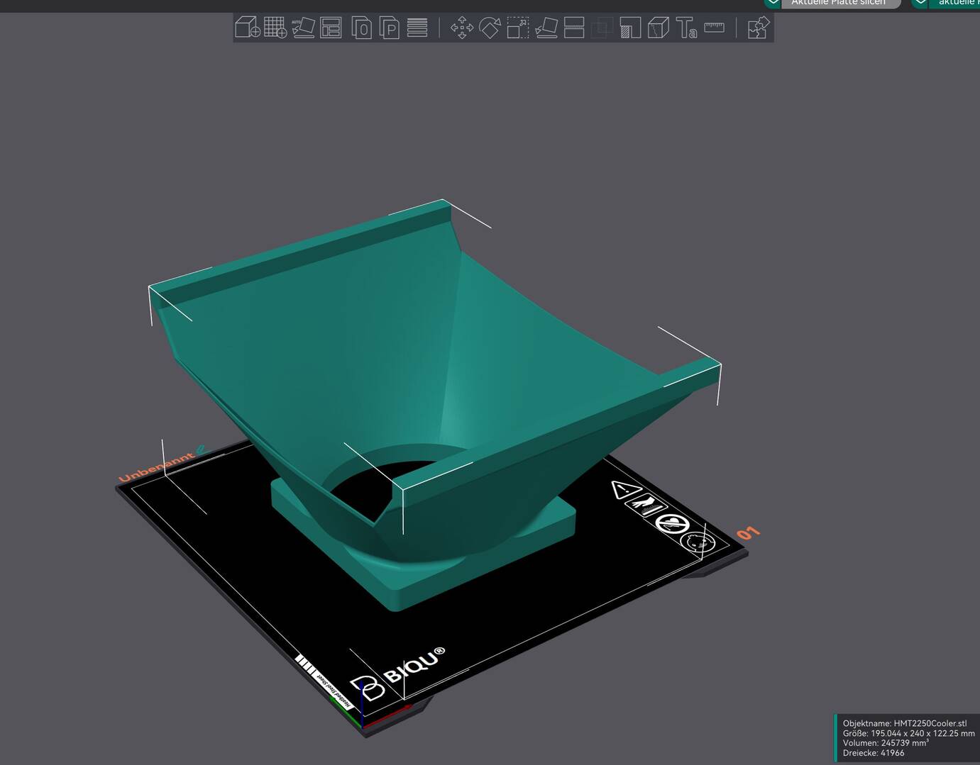

Ich habe für meinen HMT2250 eine Kühlung gebastelt, die wird von einen Sunon DP203A2123LBTA24 Axiallüfter 230 V angetrieben und mit einer Shelly Steckdose in HA gesteuert. Die Halterung habe ich mir gedruckt mit meinen 3d Drucker.

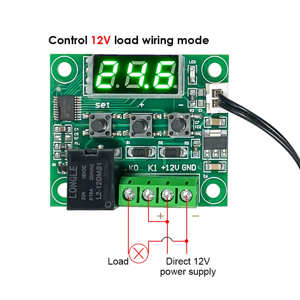

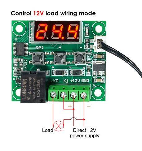

Hab was ähnliches für meine WR. Allerdings mit einem $3 12V thermostat von ali
Sensor auf kühlrippen geklebt, gespiesen über $2 HV buck parallel zu einem panel.
Lüfter ist 12V 120mm PC teil, drehzahl lässt sich am buck einstellen. Läuft seit 2 jahren.

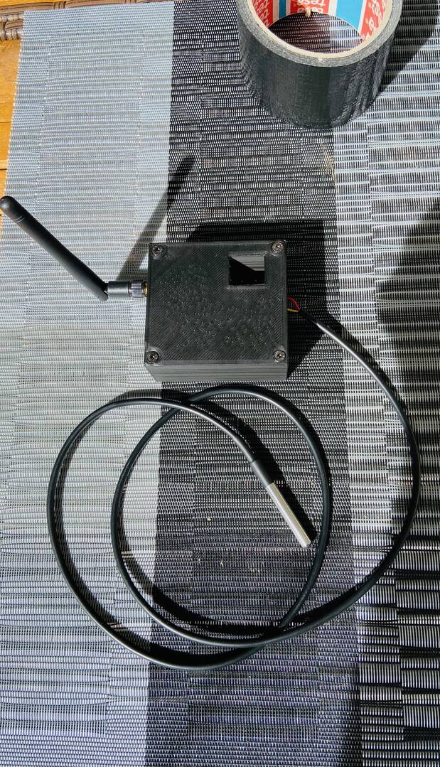

auch ich habe den winter über weiter gebastelt und meine lösung etwas aufgebohrt.
bei mir erfolgt die drehzahlsteuerung der lüfter ja in abhängigkeit der temperatur des WR, beschreibung nochmal in meinem ursprünglichen post: Hoymiles HM-1500 wird heiß - einige Ideen zur Kühlung - #81 von lethuer - Anleitungen / Tutorials - Akkudoktor Forum

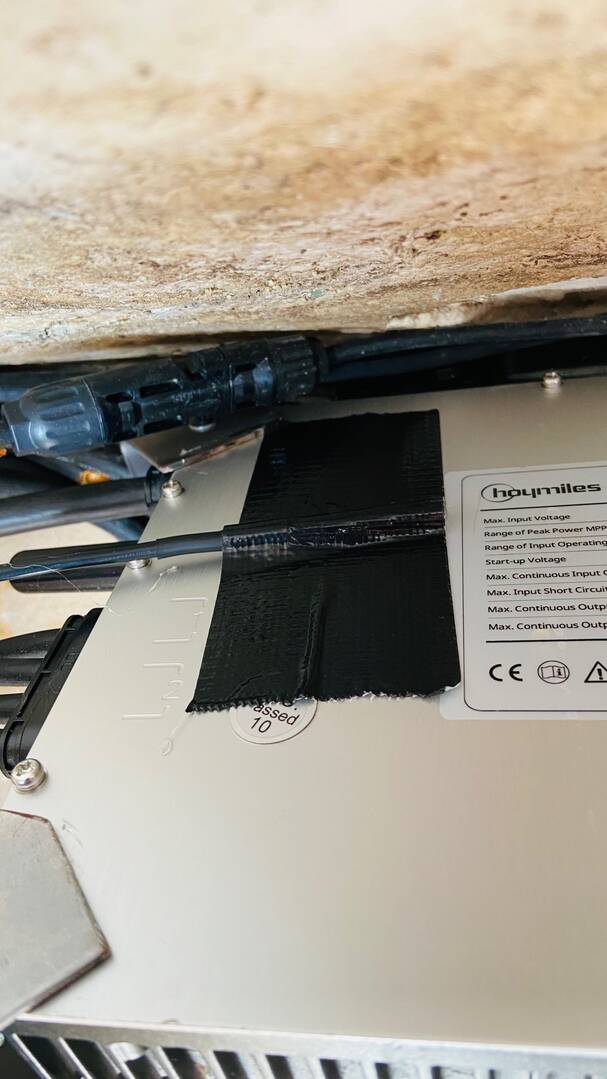

Nur habe ich nun einen zusätzlichen Dallas Temperaturfühler hinten auf dem WR aufgeklebt. In der Oberfläche kann man nun über einen einfachen schalter wählen, ob die DTU Temperatur oder die Temperatur des Dallas Fühlers zur Steuerung genutzt werden soll.

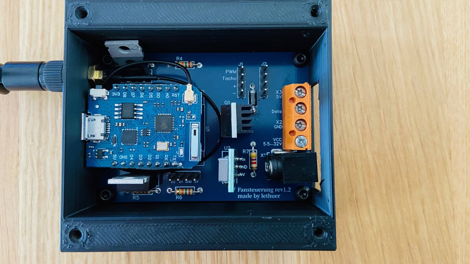

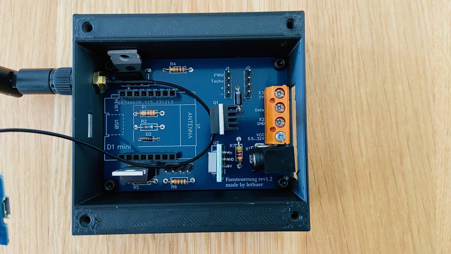

Die aktualisierten Platinen sind auch schon angekommen und bei mir getestet. Da die immer nur im 5er Pack bestellbar sind habe ich hier jetzt welche über, sowohl welche die nur für die DTU Temp und HomeAssistant gedacht sind, als auch die neue Version die beides kann. Sind zwar unbestückt aber wenn da jemand Interesse hat kann er sich ja melden ![]()

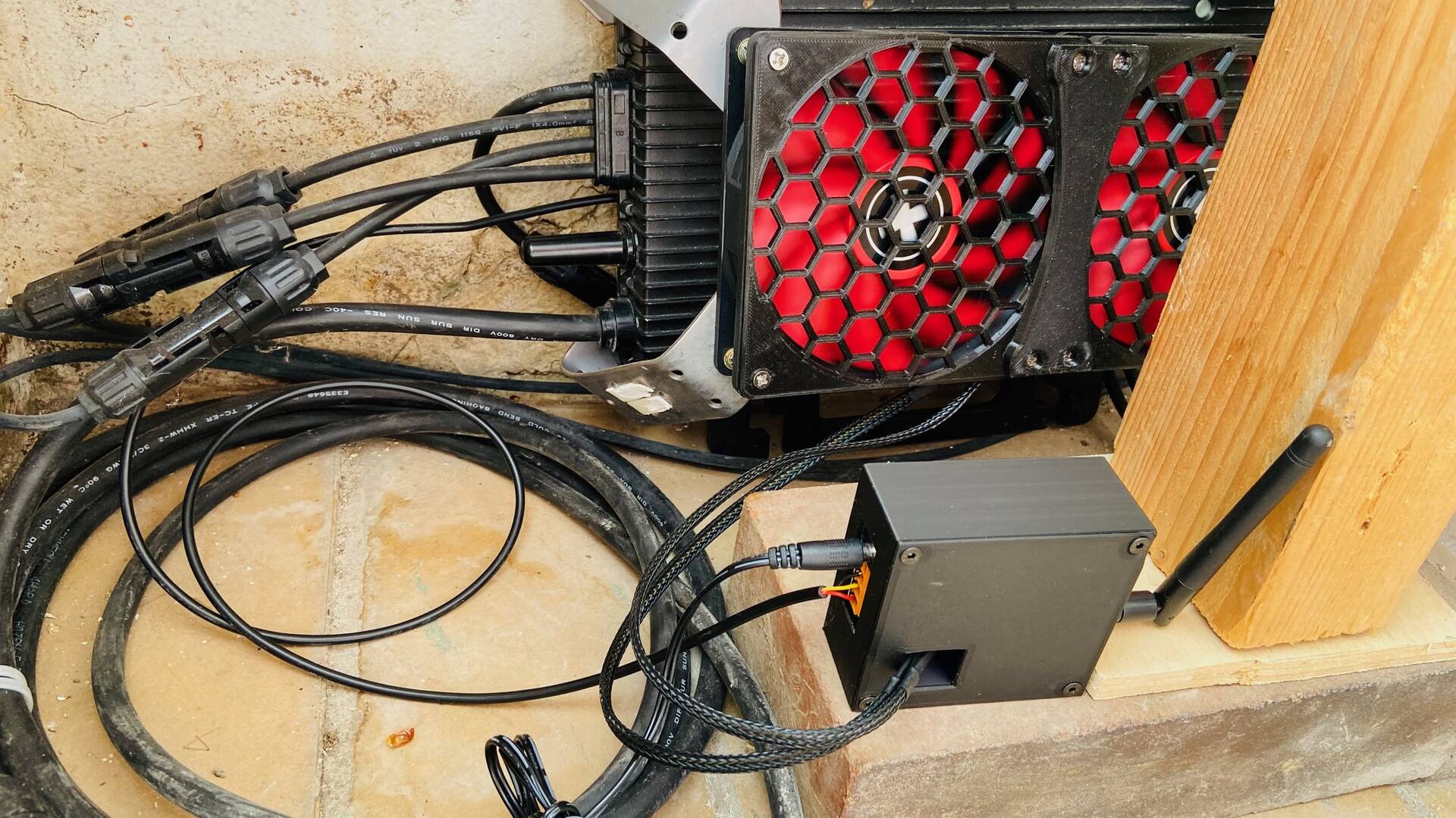

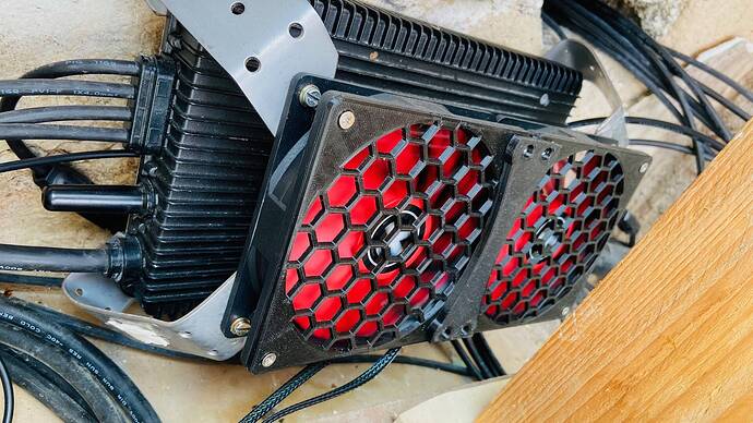

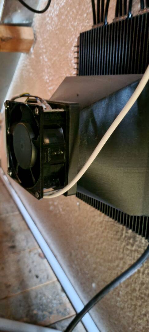

In echt:
Das Ergebnis:

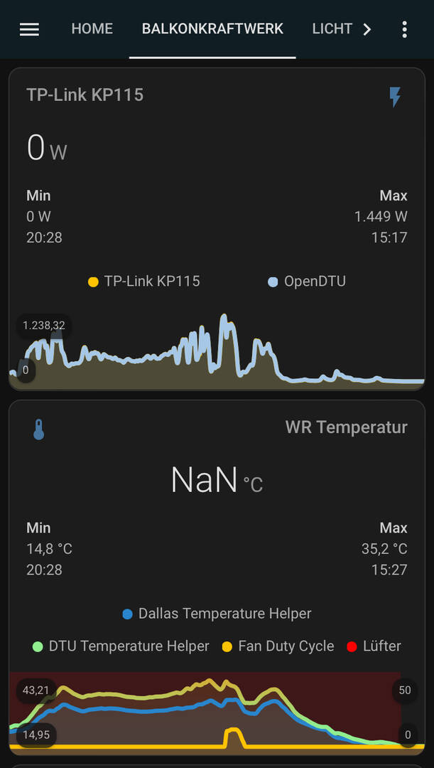

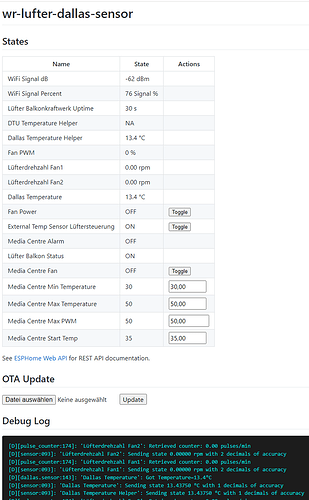

In dem Chart sind sowohl DTU Temp als auch Dallas Temp gezeigt, die beiden liegen meistens so um die 5°C auseinander wobei die Dallas Temp kühler ist (logisch da Sensor außen nur aufgeklebt). Der Sensor ist so montiert, dass er nicht direkt von den Lüftern angepustet wird sondern sich auf der Rücksete des WR befindet. Muss man nur wissen und kann die gewünschten Temperaturschwellen entsprechend einfach anpassen.

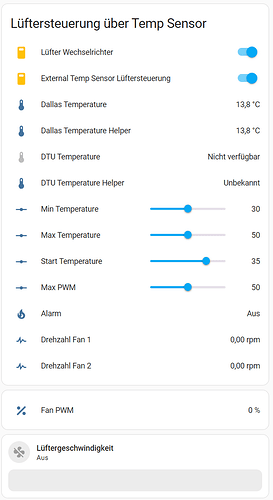

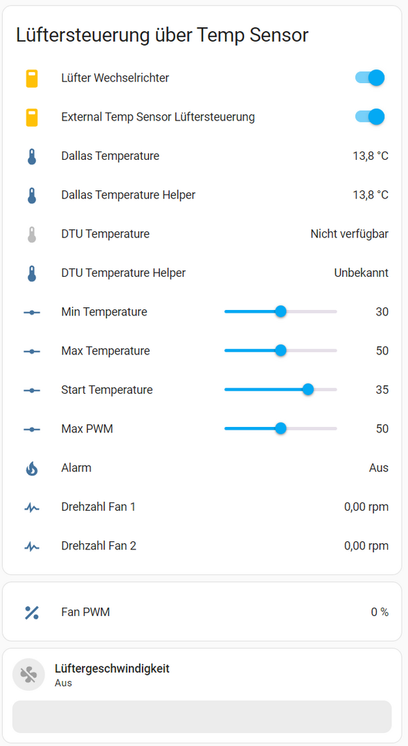

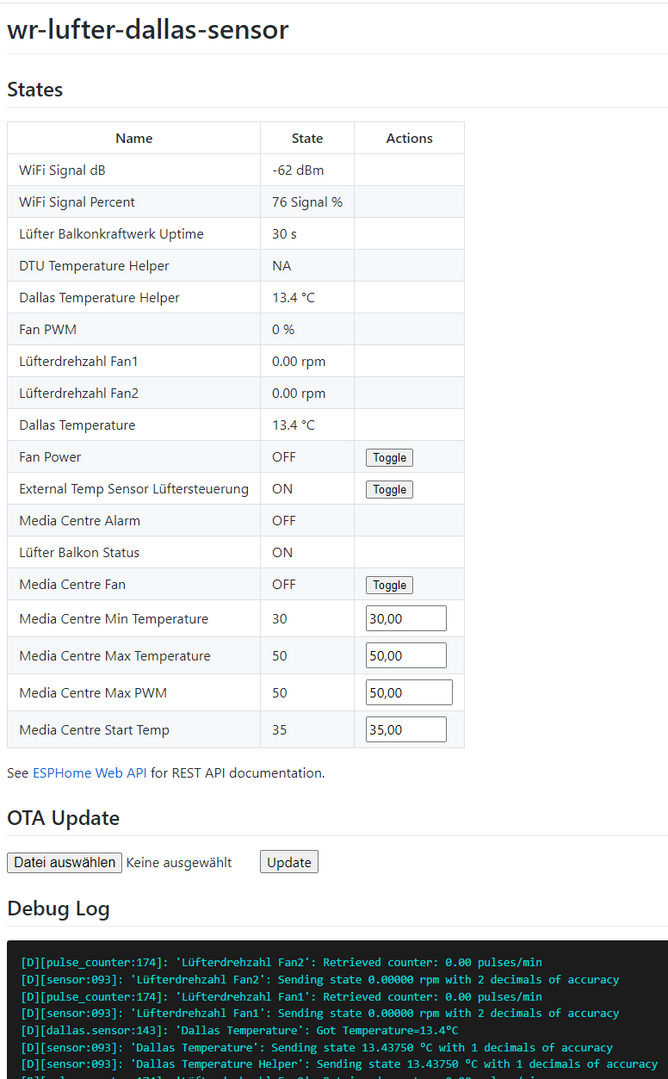

die neue Karte in HomeAssistant
Das pendant des Webservers (für jedermann ohne HomeAssistant)
Nun denke ich noch darüber nach, ob es möglich ist die Temperatur der DTU, die ja über MQTT im Netzwerk bekannt ist, direkt in der Lüftersteuerung zu nutzen. Dann würde man auch in diesem Fall kein HomeAssistant mehr brauchen und der externe Fühler wäre nur noch für den Fall, falls auch keine DTU zur Verfügung steht.

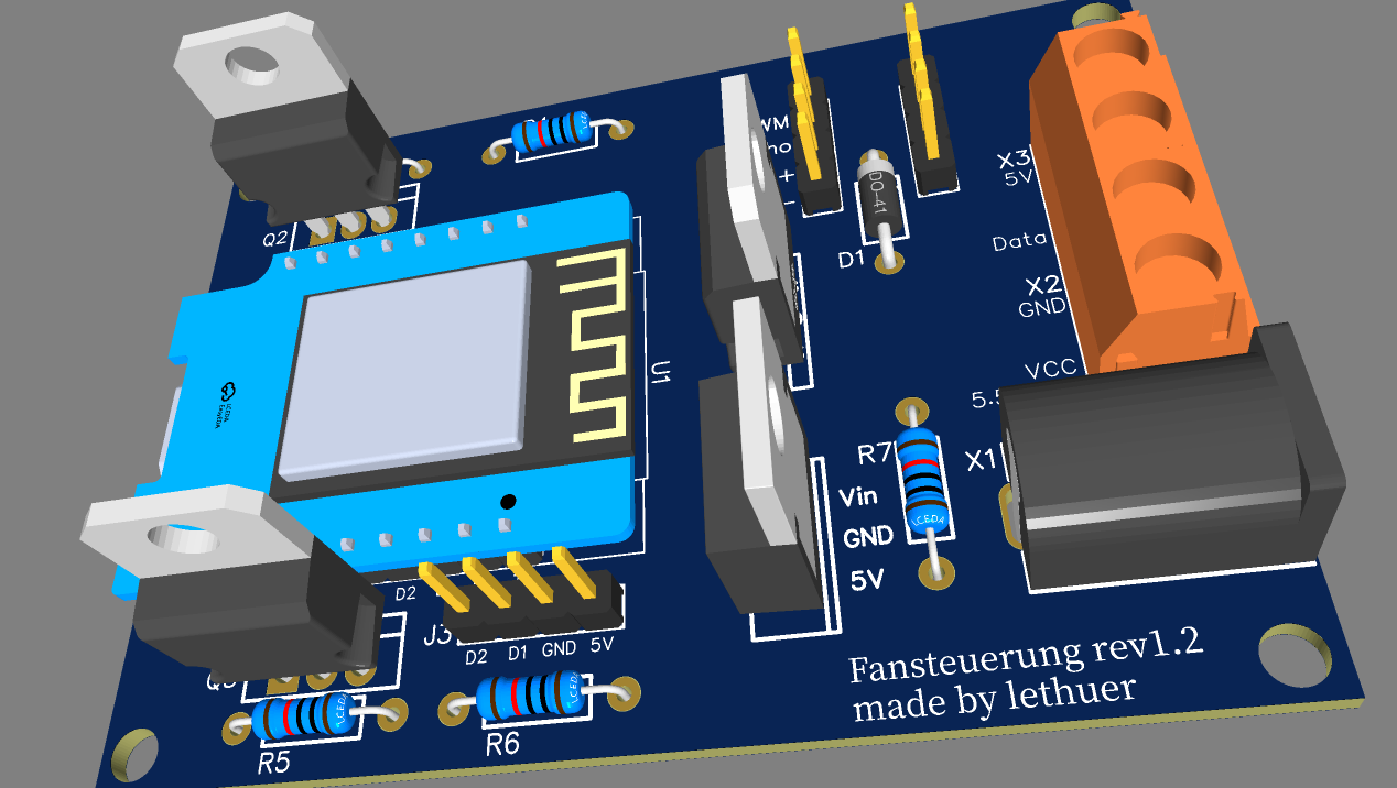

Schaltplan & PCB:
EasyEDA: Fansteuerung copy 2 - OSHWLab
Schematic_Fansteuerung_rev1.2_2023-12-12.pdf (48.4 KB)
PCB_PCB_Fansteuerung_rev1.2_2023-12-12.pdf (83.7 KB)

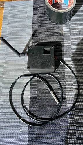

3d Gehäuse:
Das eigene Gehäuse passend zu der verwendeten Lochraster Platine: onshape

@lethuer Hübsch. Sehr aufwendig.
Warum lässt du die spannung nicht immer an den lüftern und steuerst nur die pwm eingänge?
Ich kenn diene lüfter nicht, aber meine 12V 120mm arctic 4-pin lassen sich mit 5V steuern. Wenn die 25khz stimmen von stillstand bis vollgas. Mit einem arduino 328 klappt das. So kühle ich auch mit DS18b20 meine $50 china WR ganz ohne FET. Vielleich geht das auch mit 3.3V vom esp? Dann kannst du dir die 3 fet sparen.
Das projekt für arduino nano häng ich an. Denke das geheimnis die lüfter anzuhalten war die pwm nie ganz abzustellen. Da muss immer ein schmales 25khz signal anstehen.
pwm25khz_3.zip (2.95 KB)
Genau das passiert… und max. Duty cycle wird begrenzt (wegen Lautstärke).
Einer schaltet nur ein und gibt die Spannung dauerhaft an den lüfter. Wenn ich mich recht erinnere hatte ich irgendwo gelesen das es Pwm Lüfter gibt die bei 0% duty cycle nicht stehen bleiben. Also nehm ich dann vorsichtshalber die Spannung weg.
Die anderen beiden dienen nur dazu das tachosignal der beiden Lüfter auszuwerten. Der esp verträgt keine 12v an den Eingängen, was bei mir die Lüfterspannung ist. Da geht also keine Leistung drüber und der mosfet dient da nur als Logik Level shifter. Ginge sicher auch mit nem kleineren krabbeltier aber ich wollte einfach nicht noch ein anderes Bauteil einsetzen weil ich den Kleinkram immer einzeln bestelle, also hab ich einfach denselben genommen…
https://www.digikey.de/de/blog/logic-level-shifting-basics
Schaltung habe ich von dem Teil hier abgekupfert, da steckt beispielsweise ein BSS138 drin. https://eckstein-shop.de/SparkFunLogicLevelConverter-33Vto5VBi-Directional
