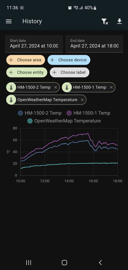

Der Wechselrichter hängt mit ein paar cm Abstand senkrecht am Alu Gerüst unter den Panels. Alles sehr luftig, die Anlage steht im Garten. Die beiden Wechselrichter im Screenshot hatten vorher exakt die gleiche Temperaturkurve. Gestern liefen sie ne gute Stunde unter Volllast, die -12° sind beim Temperatur Maximum.

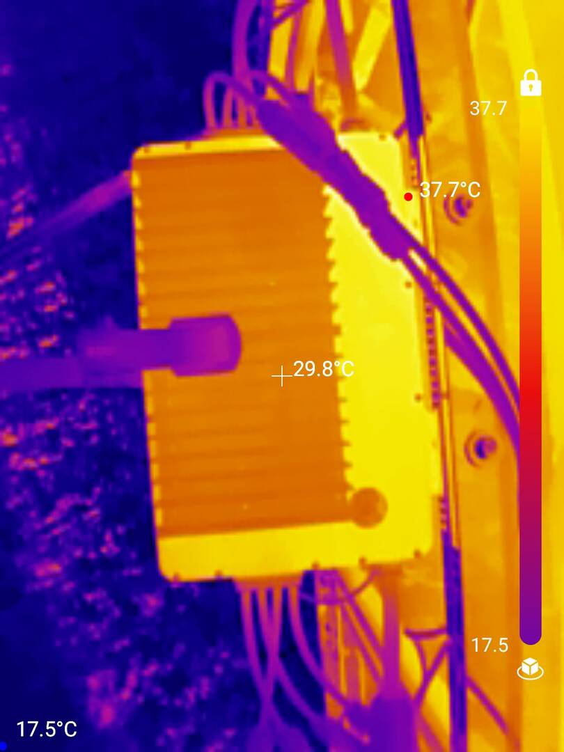

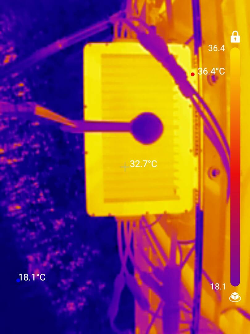

Ich habe das nochmal ein kleine wenig optimiert, vorher sass er schief wegen dem Aufkleber, jetzt sitzt er zumindest flach auf. Mal sehen ob heute genügend Sonne kommt für einen Test. Aber mit der infrarot cam sieht der Kontakt schon viel besser aus. Ich hänge mal ein vorher und nachher Bild hier ran:

Nach den Kennlinien im Homeassistant ist die Maximale Temperatur des Wechselrichter an Tagen mit voll Sonne sehr genau 80° und die Leistung in Watt 2200 +/-.
Systembedingt, Ausrichtung, habe ich das nur 2-3h am Tag. Dann geht alles schon runter.
Wenn bewölkt und draußen 30°, dann sind im Wechselrichter 58°.
Ich sehe keine Einbußen.
Ich habe noch einen HM-1500 auf dem Dach unter der Paneele, da sind die Eigentemperaturen 10° niedriger, allerdings hat der ja 30% weniger Power und ist nur 1-phasig. Die HM-2250 haben 3-phasigen Anschluss.
