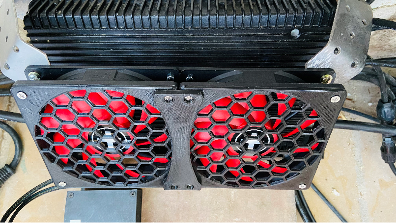

Hoymiles HM-1500 wird heiß - einige Ideen zur Kühlung
Nach nun rund 2,5 Monaten und einiger Bastelei möchte ich hier nun meinen vorerst Finalen Stand präsentieren.
Wie gesagt hat das alles dieses Video bei mir verursacht, wo einige ja der Meinung waren das es keinen Spaß macht sich Löterei anzuschauen :stuck_out_tongue:
Kleiner Seitenhieb vorbei, los gehts:
In meiner bisherigen Lösung habe ich eine smarte Steckdose bei 35°C ein- und unter 30°C wieder ausgeschaltet. In der Steckdose befand sich ein einfaches 12V Netzteil, an dem die drei 24V Lüfter betrieben wurden -> Hoymiles HM-1500 wird heiß - einige Ideen zur Kühlung - #61 von lethuer - Anleitungen / Tutorials - Akkudoktor Forum
Dieses einfache An und Aus war mir aber etwas zu wenig intelligent und ich wollte die Kühlleistung (Drehzahl) in Abhängigkeit der rückgemeldeten DTU Temperatur steuern.

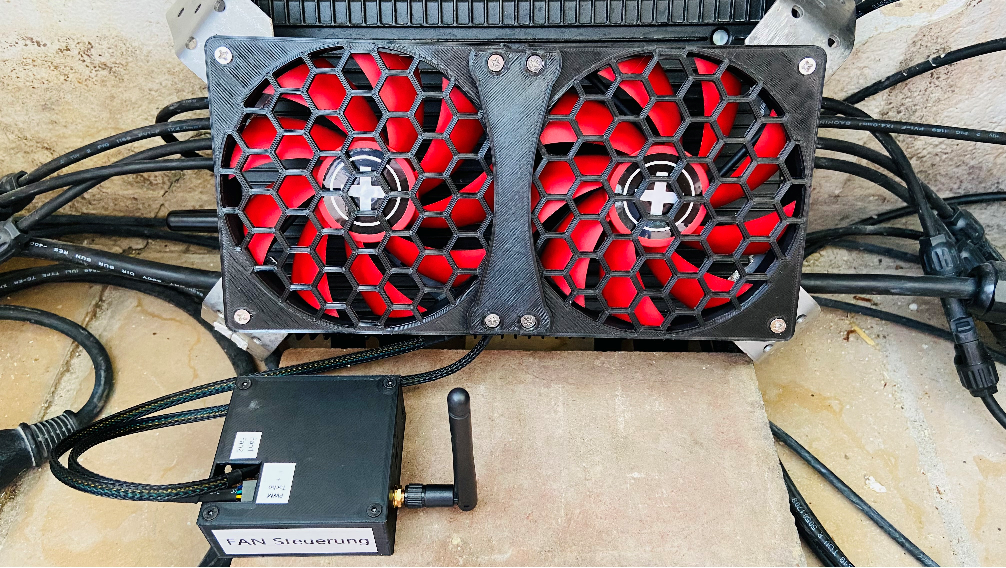

Der eigentliche Plan die bisherigen 3 80mm 24V 2Pin Lüftern über eine PWM mit 25kHz zu betreiben war leider gescheitert, da die Pulspause zu kurz war als das sich der Strom über den Freilauf hätte abbauen können und somit war die Spannung mit einer getakteten PWM Spannung am Lüfter nicht wirklich zu beeinflussen.
Damit war nun also praktisch keine Drehzahlsteuerung möglich und ich sie durch 2 120mm 12V 4Pin Lüfter ersetzt, sieht dann jetzt so aus:

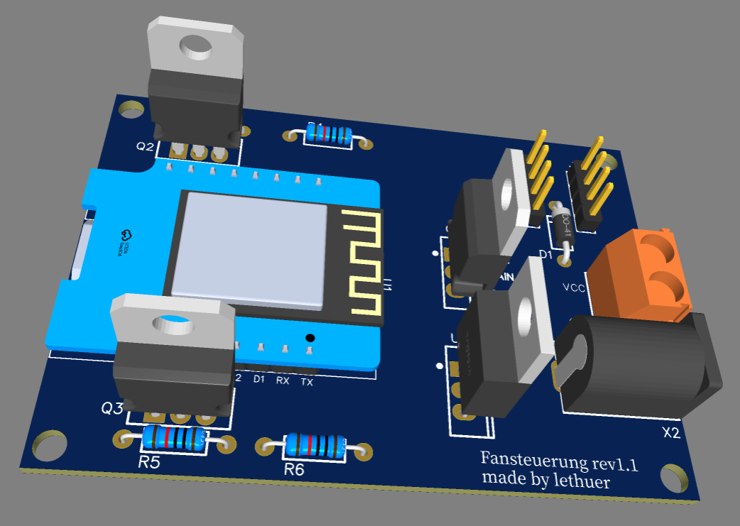

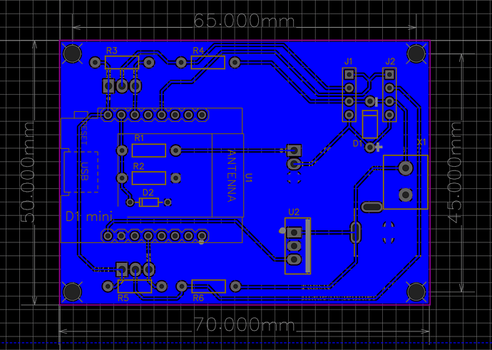

Schaltplan: EasyEDA

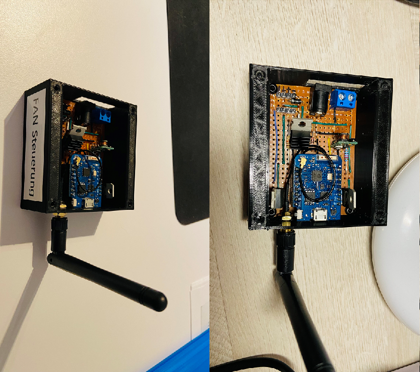

Prinzipiell sollte damit der Einsatz von handelsüblichen 5V, 12V oder 24V PWM Lüftern machbar sein !
Über die Versorgungsspannung der Lüfter wird auch der D1 Mini versorgt.
Schematic_Fansteuerung_2023-09-29.pdf (45 KB)

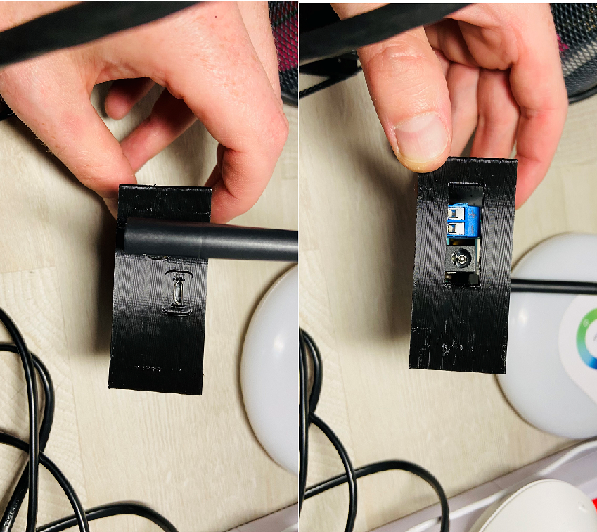

Das eigene Gehäuse passend zu der verwendeten Lochraster Platine: onshape
Gehäuse stl.zip (134 KB)

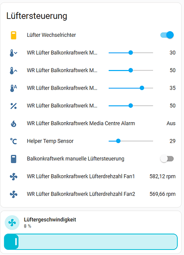

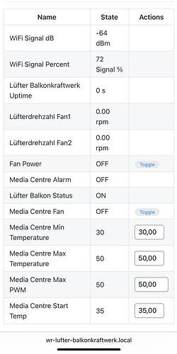

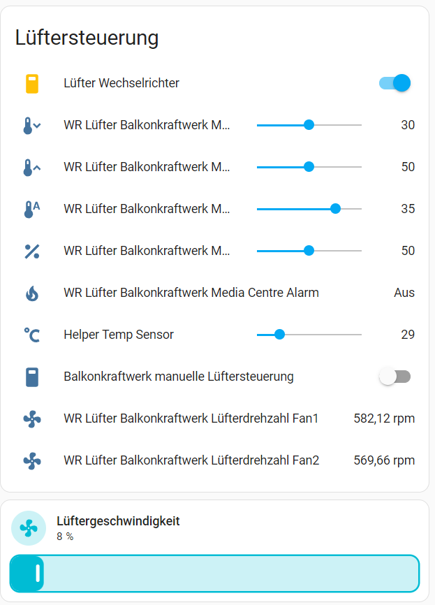

Nun zur Funktion:
Frei wählbar ist ein Temperaturbereich in denen die Regelung aktiv sein soll, in meinem Falle 30°C-50°C.
In diesem Bereich wird der Duty Cycle also in Abhängigkeit von der rückgelesenen DTU Temp linear eingestellt.
Ebenfalls frei wählbar ist eine Einschalttemperatur, bei mir 35°C.
Unterhalb von 30°C schaltet der Lüfter dann wieder ab, oberhalb von 50°C wird mit dem ebenfalls frei wählbaren maximalen DutyCycle angesteuert (bei mir 50%).
Der maximale Duty Cycle ist von mir lediglich aus akustischen Gründen gewählt, ich höre den Lüfter bei 50% Duty Cycle kaum noch.
Sollte es mal zu der Situation kommen, dass trotz maximaler Kühlung die eingestellte maximal Temperatur dennoch für mehrere Sekunden überschritten wird, so wird ein Alarm ausgegeben. Wenn man mag könnte man sich den dann aufs Handy schicken lassen oder sonst was damit tun.
Den "Helper Temp Sensor" darf man ignorieren, war mein Debugging Schieberegler...
Bei Aktivierung des Schalters "manuelle Lüftersteuerung" jederzeit den Duty Cycle manuell so einstellen wie man ihn gerne hätte.
Zu guter Letzt werden dann noch die beiden Drehzahlen der Lüfter ausgewertet und angezeigt, man könnte hier sicher noch eine Meldung erzeugen sofern eine der beiden 0 ist trotz ausgegebenem Duty Cycle, dann wäre der Lüfter entweder kaputt oder das Kabel abgerutscht.

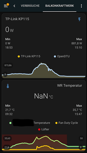

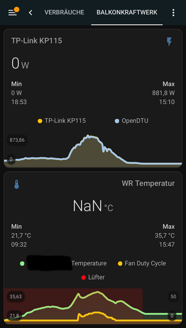

Heute sah das dann so aus:
Der rot hinterlegte Bereich veranschaulicht, wann die smarte Steckdose nun eingeschaltet ist und die Lüftersteuerung somit prinzipiell ihren Dienst verrichten könnte.
Die grüne DTU Temperatur steigt im Laufe des Vormittages an, bis bei Erreichen der eingestellten 35°C der Lüfter mit rund 14% Duty Cycle anspringt.
Folglich sinkt die Temperatur leicht ab (32°C), wodurch auch der Lüfter langsamer wird (7%).
Nun steigt aber die blaue Solarleistung und damit der Strom im WR weiter an, was die Temperatur wieder auf 35°C und den Duty Cycle zurück auf 14% bringt.
Nach dem Mittagspeak sinken Leistung und folglich die Temperatur wieder, wodurch der Duty Cycle bis auf 0% heruntergefahren wird.

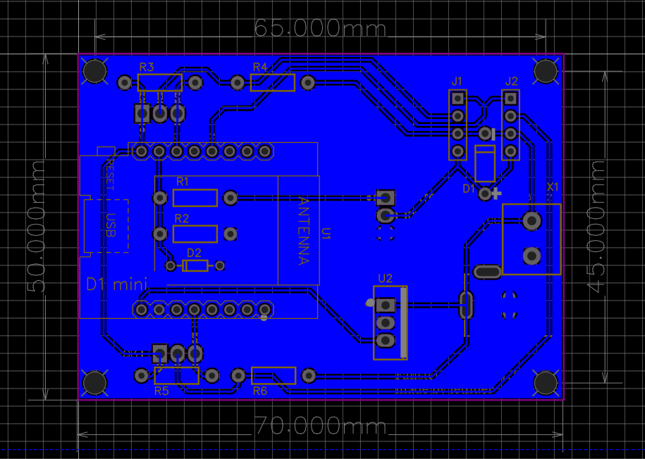

- bei Zeiten könnte man sicher mal eine Platine designen und dem Ganzen so einen schöneren Look verpassen. Den Link zum Schaltplan habe ich ja zur Verfügung gestellt. Feel free :slight_smile:

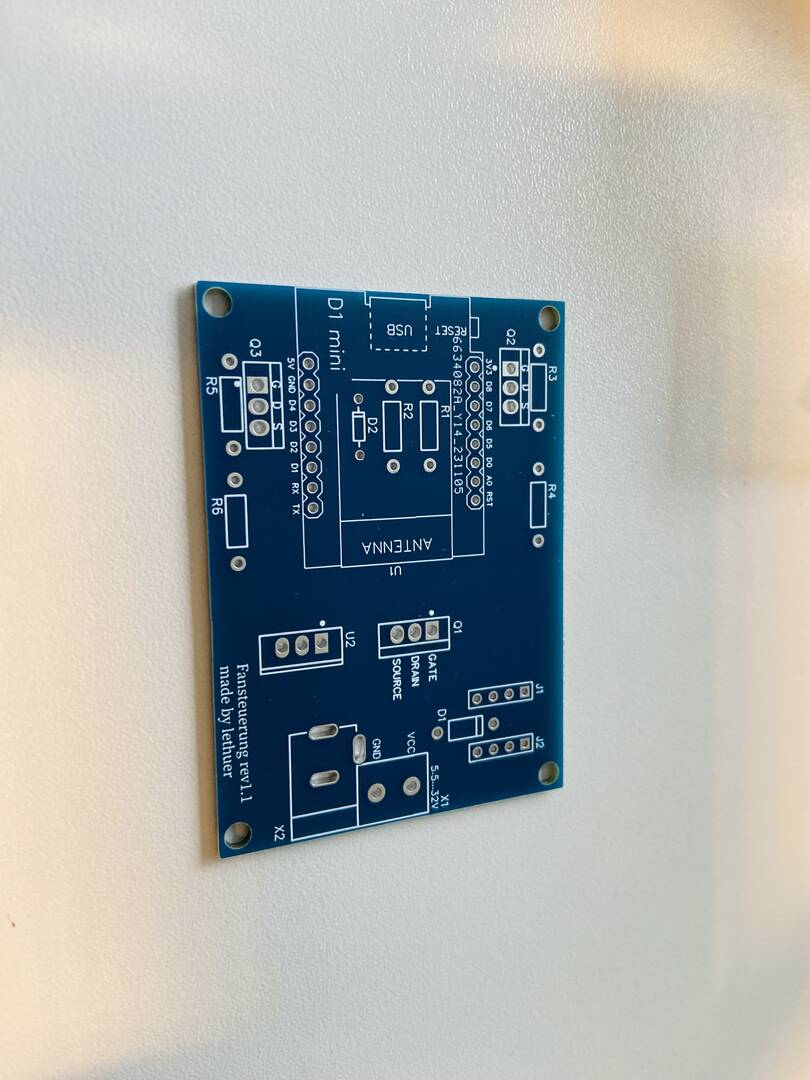

Here it is:
Ich selber habe die Platine noch nicht bestellt oder gestestet, für den Fall der Fälle hier aber die nötigen Gerber Files:
Gerber_PCB_Fansteuerung_2023-11-05.zip (53.3 KB)

Kleines Update:
die Platinen sind da und bei funktioniert es :slight_smile:

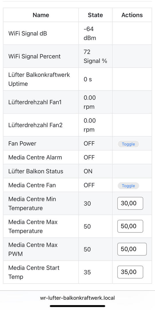

wie ich erfahren habe gibt es nämlich einen eigenen Webserver über den dann bereits eine Oberfläche zur Verfügung steht. Dort können dann die Einstellungen vorgenommen und Temperatur sowie Drehzahl angezeigt werden.
Das binary kann wohl auch direkt über ESPHome Web statt über HomeAssistant geflasht werden.
alternativ könnte man wohl ESPHome auch ohne HomeAssistant installieren und dann das Programm uploaden.

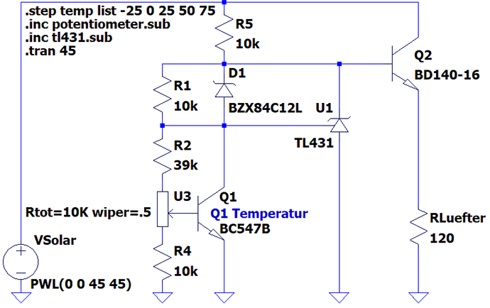

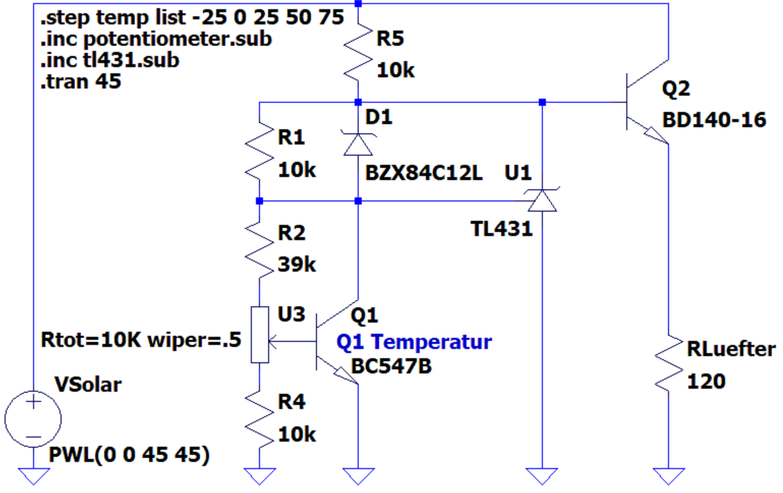

In meiner Welt ist Computer + Steckernetzteil + WLAN + DTU + programmieren übertrieben. Kannst auch mit ca. 10 Teilen aus der Bastelkiste zambaun, Spannung von 1 Panel abgreifen. Q1 misst Temperatur, muß aufm WR sitzen. Q2 verballert bissel Leistung, kleiner Kühlkörper.
Da reicht auch ein LM7808 Festspannungsregler, 2 100nF Kondensatoren und ein kleiner Kühlkörper. Mit 8V läuft ein 12V Lüfter in der Regel hinreichend schnell für ausreichende Kühlung. Temperatmessung ist überflüssig, einfach laufen lassen, stört doch nicht.
