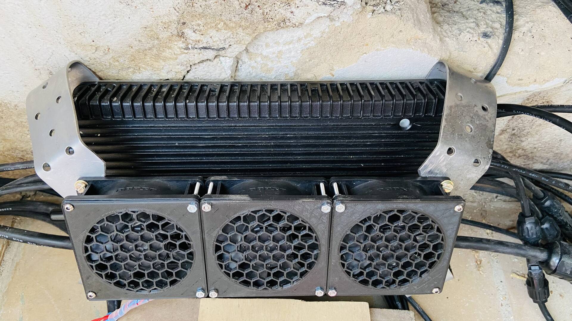

Ich möchte nur mal meinen derzeitigen Lösungsvorschlag präsentieren, auch wenn ich noch an was anderem dran bin (basiert dann auf dem bereits erwähnten Video).
ich habe nun 3 80mm Lüfter aneinander geschraubt und diese dann mit vier Haltern direkt am Wechselrichter montiert. Die eckschrauben des Wr habe ich einfach durch längere ersetzt um die Halter daran zu montieren. Den Abstand habe ich jetzt nicht gemessen aber dürften ca 5cm sein.
Hierzu verwendete Druckvorlagen:
https://www.thingiverse.com/thing:1401071
https://www.thingiverse.com/thing:6095133
die Lüfter sind alte 24v Lüfter, laufen aber schon bei knapp unter 6v an und werden aktuell einfach an einem 12v Netzteil betrieben (parallel). Da sind sie dann kaum hörbar.
das 12v Netzteil schalte ich in Abhängigkeit der rückgemeldeten dtu Temperatur über HomeAssistant mit einer einfachen schaltbaren Steckdose an oder aus, aktuell einfach >35 grad an und <30 wieder aus da umgebungstemperatur ja im Sommer gerne mal höher ist.

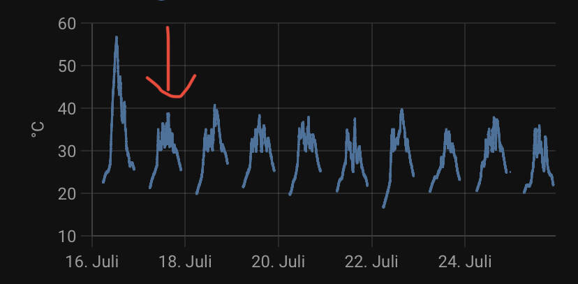

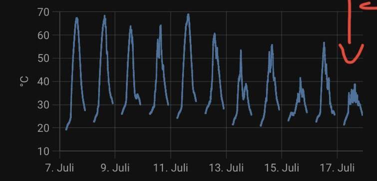

Ist nun so seit rund 1,5 Wochen in Betrieb und liefert an einem durchwachsenen Tag dieses Ergebnis
Zugegebener Maßen war seitdem kein Tag dabei an dem den ganzen Tag strahlender Sonnenschein war, dennoch seitdem keinen Wert >40 grad.

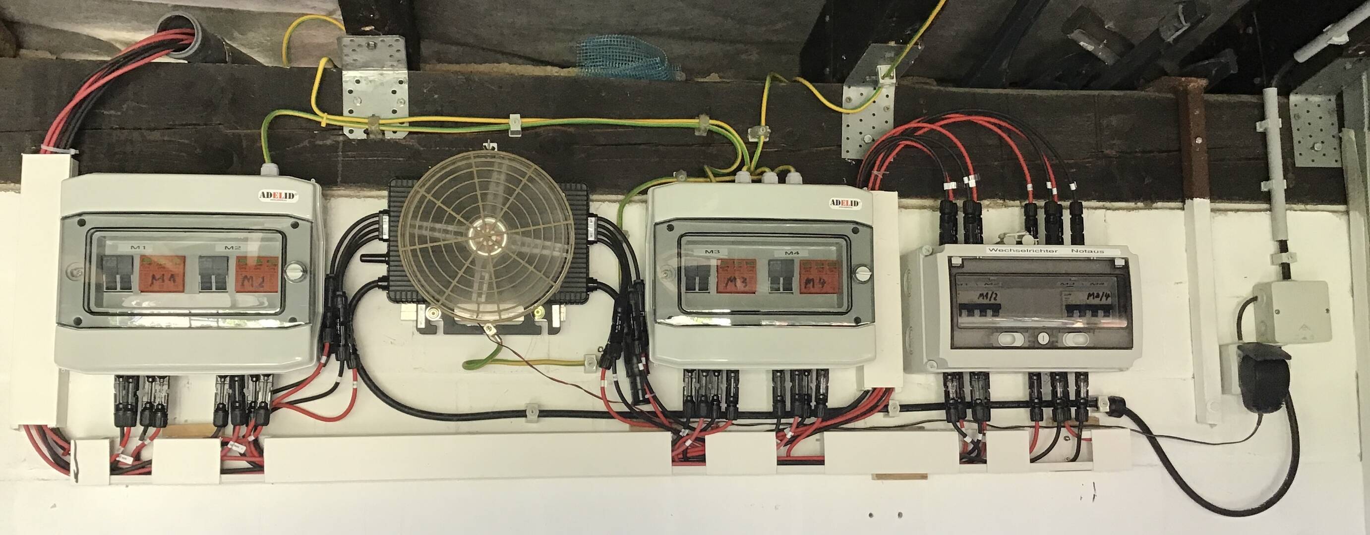

Hallo, das ist meine Lösung für das Wärmeproblem. Im Sommer lag beim ersten Test die maximale Hoymilestemperatur über 80Grad bei einen Außentemperatur von ca. 34 Grad. Nach der Montage des Lownoise 12V 3,5W Lüfters hat der Wechselrichter eine Temperatur von 45Grad auch bei über 30Grad nie überschritten.

[/quote] 3 Lüfter und 5 cm Abstand? Warum nicht einen Lüfter direkt auf die Kühlrippen? Die Kühlrippen sorgen ja für eine gewisse Strömungsführung, d.h. ohne Abstand muss die Luft rechts und links nach außen abströmen. Mit dem 5 cm Abstand machst du diesen Effekt mehr oder weniger kaputt und baust dann dafür 3 Lüfter ein? (Und weil's mal irgendwo gefragt wurde: natürlich muss man draufblasen. Bei kleinen Kindern pustet man ja auch auf's Wehwehchen und saugt nicht) Ich nutze den HM-1500 um nachts den Hausverbrauch zu decken und lasse den auch öfters mal mit (noch begrenzt) 1100W laufen. Da das in Hörweite ist, nutze ich einen PC-Lüfter gedrosselt mit ca. 0,8 W. Das reicht völlig aus um von >60Grad um ca. 20Grad runterzukühlen. Wobei es kostenmäßig irrelevant ist, ob der mit 0,5W oder 3W läuft, aber ich vermute, ein langsam laufender Lüfter, der nur dann läuft, wenn es nötig ist, fällt auch später aus.
Kommt auf Lüfter und Kühlrippen an, ob das Sinn macht. Wenn Lüfter zu klein, werden nicht alle Kühlrippen durchströmt. Und wenn die Kühlrippen nicht hoch genug, wird der Volumenstrom des Lüfters stärker reduziert. Und wenn der Lüfter ausfällt, siehts noch schlechter mit der Wärmeabfuhr aus. Deshalb kann in 5cm Abstand durchaus Sinn machen.
Persönlich würde ich aber auch keine 3 Lüfter draufmontieren, sondern besser einen größeren 12cm, der auch langsamer laufen kann und so weniger Krach macht.
