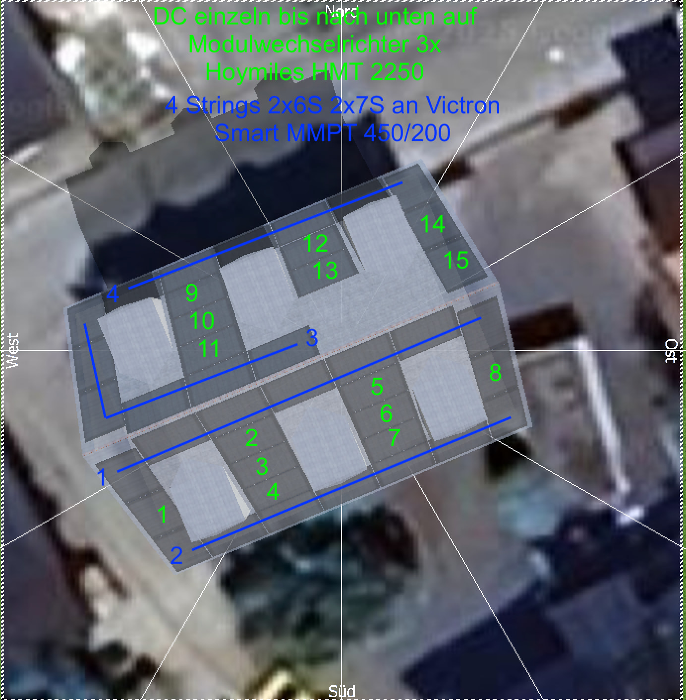

Bestellungen für Salormodule, Unterkonstruktion und Kabel mit Steckern ist raus.
Die Hoymiles sind auch schon bestellt.
Der Victron 450/200 ist angefragt.
Wenn ich die Liefertermine habe geht es an die Endverhandlung für die Dacharbeiten, da haben zwei Verhandlungsbereitschaft angekündigt, wenn sie wissen wann der Montagetermin ist.

Die kommen bei mir auf beide Seiten vom Dach, inkl. der Gaubenzwischenräume.

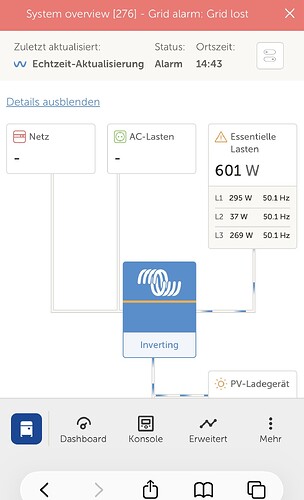

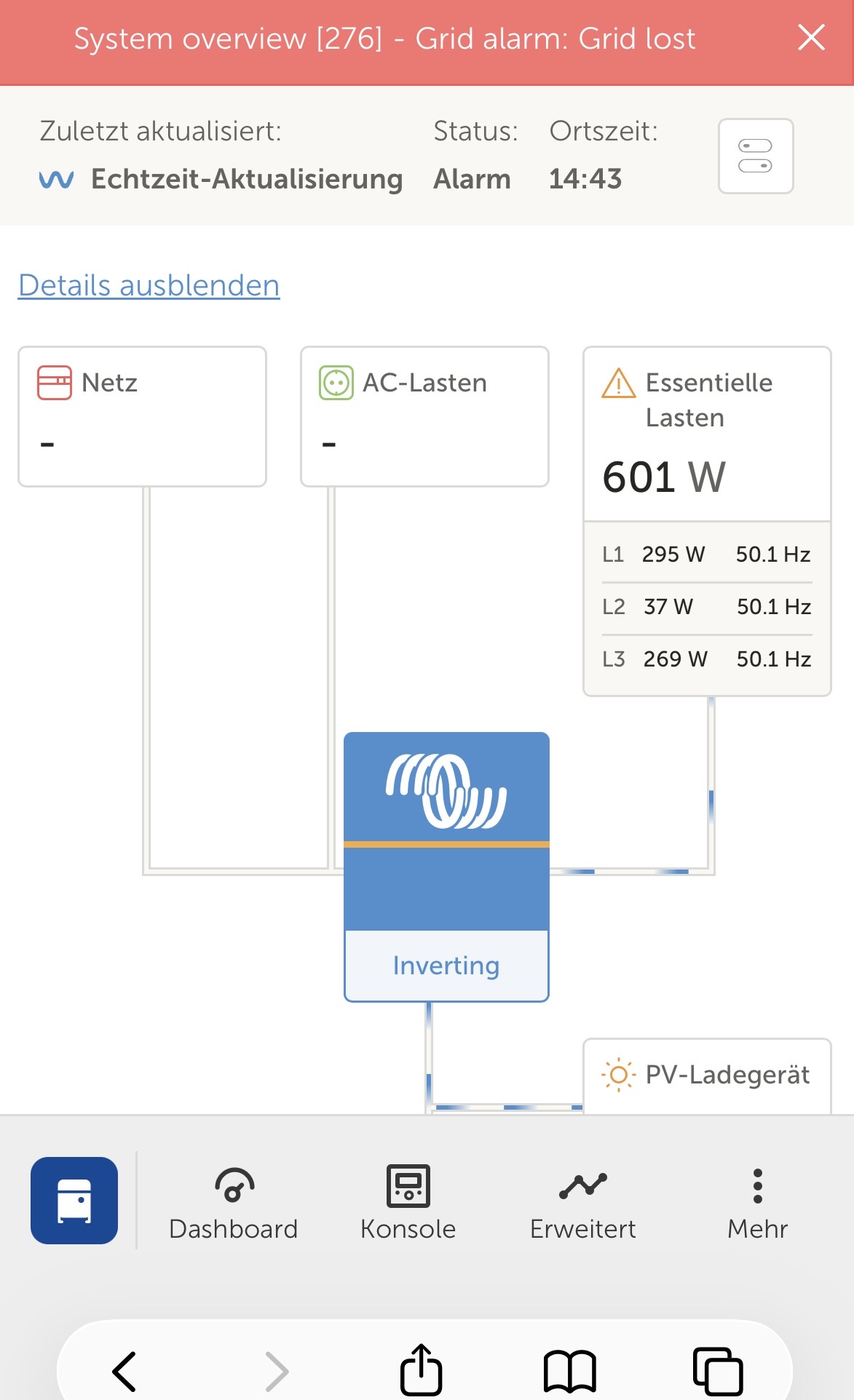

Wie gut daß das Haus am AC out der Multiplus hängt,
heute Mittag von 14:22 bis 15:03 Netzausfall, Bauarbeiten am Ende der Straße,
nur warum wird keiner informiert, das der Strom abgeschaltet wird?
das war vermutlich nicht geplant. Da wird ein Bagger die Leitung gerissen haben, unabsichtlich, nicht vorhersehbar. Gut, dass du Ersatzstrom hast.

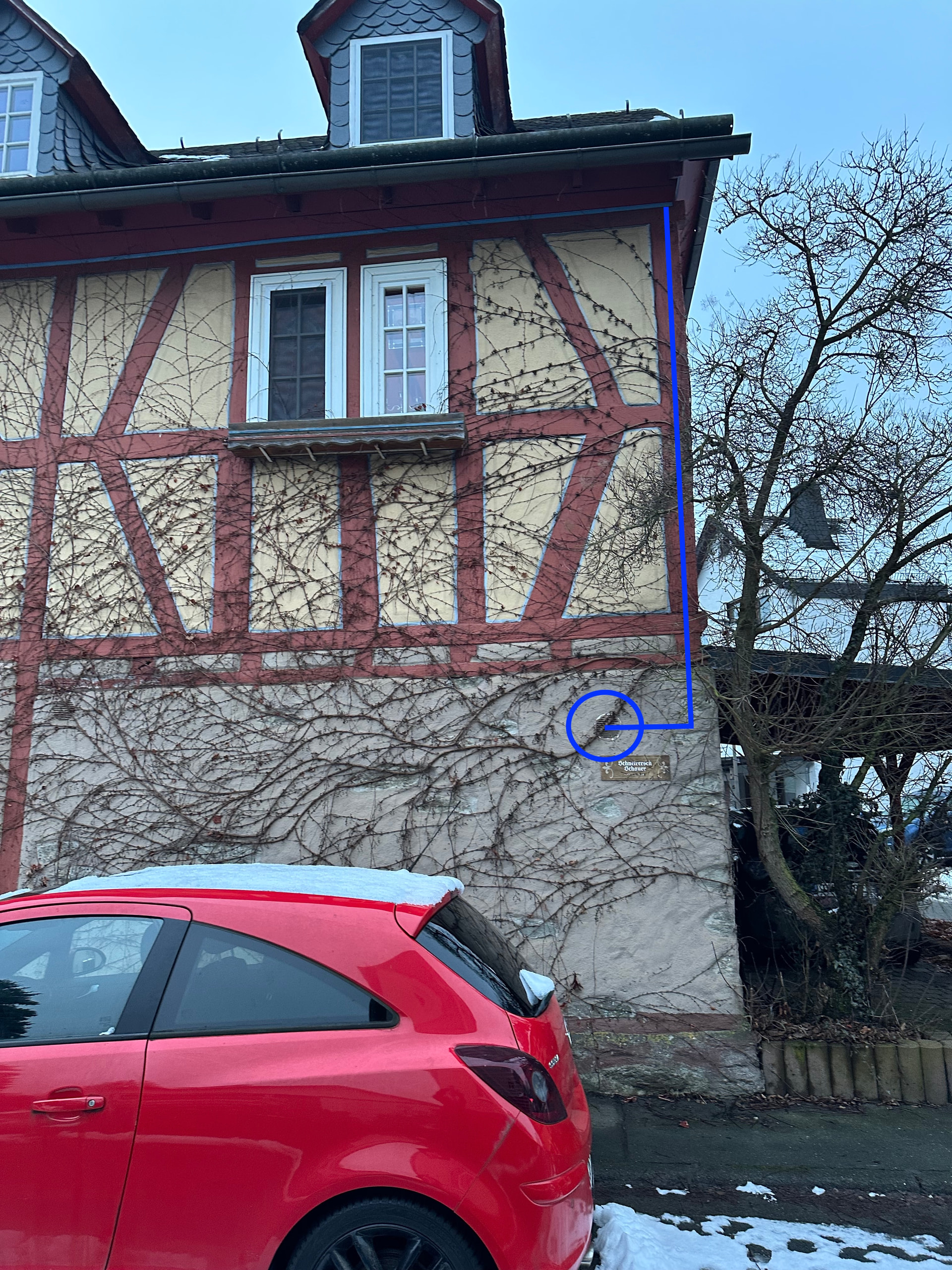

Hier was zum Thema wie bekomme ich die Energie vom Dach in den Keller.
In Summe müssen 38 Aderpaare + Potentialausgleich ihren Weg finden, der Plan ist das ganze in einem 100mm Fallrohr zu verstecken, und durch eine der vorhandenen Lüftungsöffnungen in den "Schuppen" zu führen.
Vielleicht noch ein Hinweis, ab einer bestimmten Länge (ich glaube 5-6m) dürfen Kabel nicht mehr “frei hängen”. Die “Gewichtskräfte” müssen dann z.B durch ein Stahlseil oder andere Maßnahmen aufgenommen werden.
Danke für den Hinweis, aber hier ist es ja nur eine Etage, beim Übergang vom Dach zum Fallrohr muß das ganze ja eh noch fixiert werden.
Bin am überlegen anstatt der Ecke ein T-Stück zu verwenden und das Fallrohr bis unten zu ziehen, dann sieht es von der "Ferne" wie ein normales Fallrohr aus.
