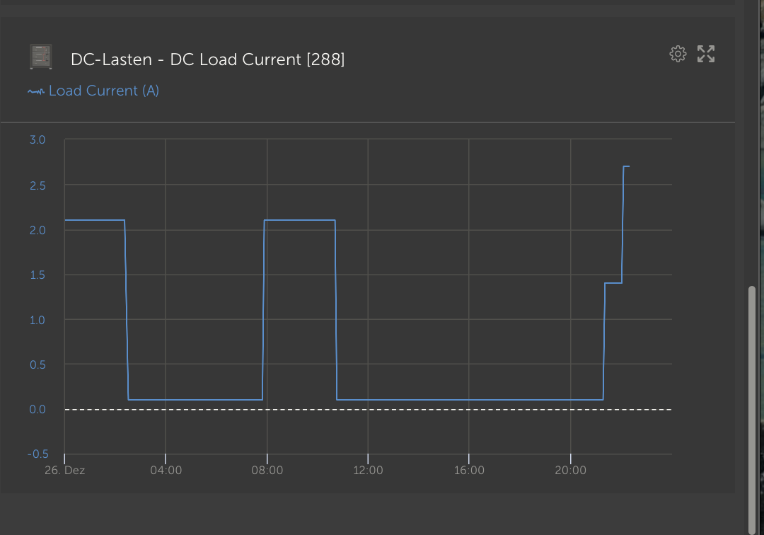

heute habe ich es dann endlich mal geschafft die Heizung an den 24V Strang zu klemmen, das ganze läuft als Relais Steuerung über den Potentialfreien Kontakt des JK BMS, damit ich die Temperatur eigenständig im BMS programmieren kann.:innocent:
Heizleistung je BOX etwas über 60W (2,3A bei 27,5V)
die Gesichtszüge sind immer noch entgleist, das kann sich auch noch Wochen ziehen :man_shrugging:
Demnächst dürfte es interessant werden, beide Boxen können jetzt einzeln die Temperatur regeln, die Einschalttemperatur habe ich auf 9°C und die Ausschalttemperatur auf 11°C geändert.
funktioniert 21:20 schaltet der erste Akku die Heizung ein und um 22 Uhr der zweite Akku :+1:
der erste Akku beendet das Heizen um 22:22Uhr.
der zweite Akku hat das Heizen um 0:05Uhr beendet, funktioniert als wie geplant.
Verheizter Energie in Summe ca. 220Wh

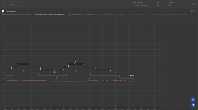

Nachdem ich sichergestellt habe das die Heizung funktioniert, habe ich die Temperaturen etwas gesenkt. Heizen beginnt jetzt bei <9°C und endet bei >10°C das dürfte die Heizenergie reduzieren da ich momentan noch 8 bis 9°C Raumtemperatur habe. Dann strahlen die Boxen auch nicht so viel Wärme in den Raum ab.
Ich habe ja vor Wochen mal gesagt ich heize nicht aktiv aber nutze die DCL;CCL Limit Berechnung von BatteryAggregator. Das funktioniert so 3/4 gut. Trend ist klar kälter weniger current. Das gibt es aber immer mal wieder Ausreißer. Aber als Schutzmechanismus sicherlich besser als nix.
Wie man sieht bin ich jetzt in der Garage bei 7C angekommen. Muss wohl doch noch von oben einen Deckel drüber bauen damit die “Warmluft” nicht sofort abhaut.

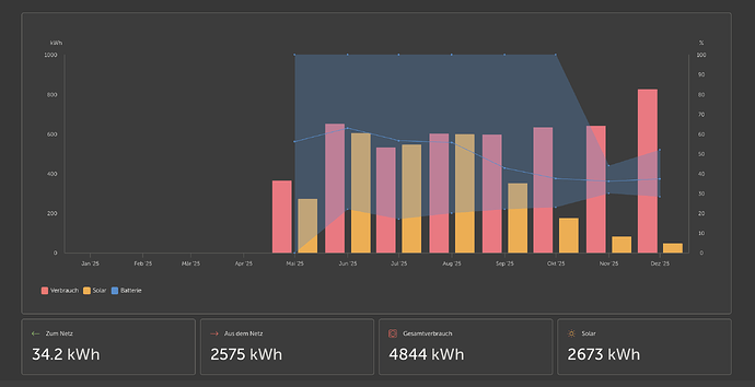

mit Ladestrom bekomme ich die Akkus momentan nicht warm, da die Haupt Leistungsquelle der Carport ist, dieser ist aber in der momentanen Jahreszeit fast den ganzen Tag beschattet, das gleiche gilt für die Ost und Süd Module, da die Sonne nicht über die Nachbarhäuser kommt.
Momentaner Tagesertrag bei Sonnenschein ist ca. 2,5kWh :man_shrugging:
Es wird Zeit das Anfang nächsten Jahres die Solaranlage auf's Dach kommt, die ist auch um diese Jahreszeit kaum beschattet.

ich habe den Stack jetzt mal provisorisch mit zwei Lagen Schaumfolie eingepackt, nicht schön aber selten. Werde mal genau Maß nehmen und mir dann was passendes von meinem Bruder bauen lassen.
seit dem "Einpacken" des Stack gestern nachmittag, ist die Heizung bisher nicht mehr angesprungen, der Stack hält nach wie vor seine 8-9°C

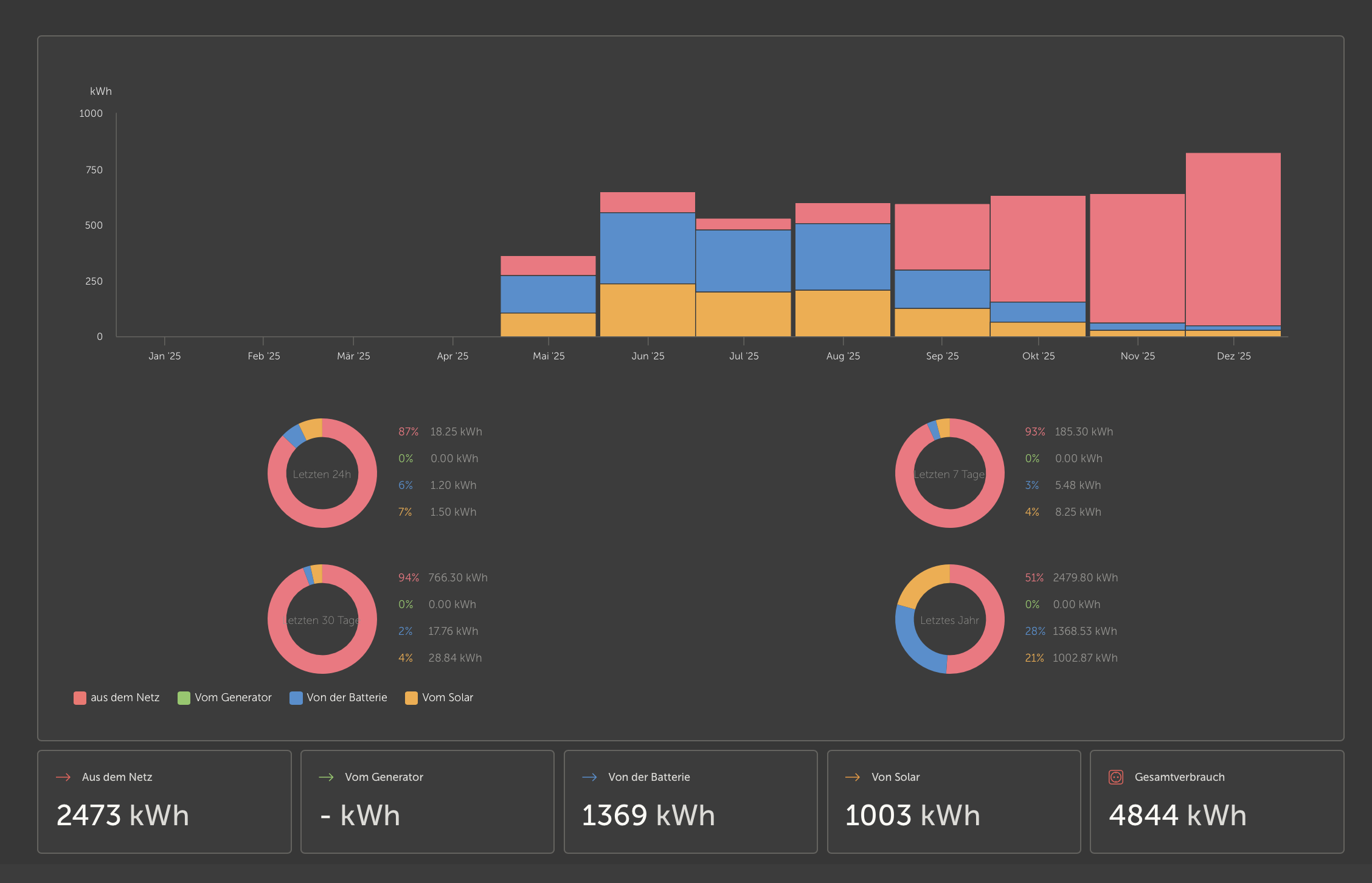

2025 in Zahlen:
das sollte dann mit Montage der Module auf dem Dach demnächst anders aussehen.
