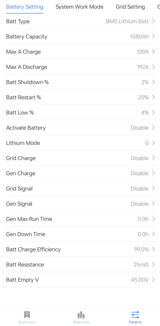

die Null-Einspeisung ohne Batterie funktioniert bei mir nicht. Meine Batterie ist noch nicht fertig. Habe schon alles mögliche ausprobiert.
Es könnte ein Einstellungsproblem ein.
Würdest du mir vielleicht deine Einstellungen zukommen lassen?
Vielen Dank

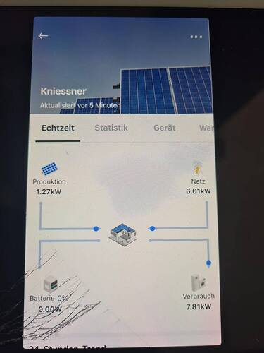

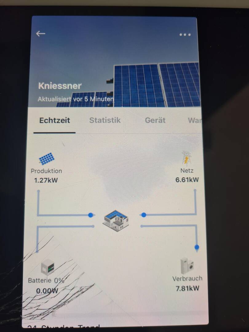

Für ein besseres Energiebewusstsein suche ich einen Live-Monitor (als aps auf dem Tablet in der Küche), der SOLARMAN nimmt nur all 7+min die Daten und diese sind nicht sehr genau, kennst du Alternativen?
Ich habe noch ein weiteres Phänomen: ca 10kWp auf dem Dach und auch erreicht , bei Zero Exort to CT/no sell , dürfte der Bezug aus dem Netz doch dicht bei Null sein, besonders, wenn die PV noch freie Leistungen hat , plötzliche Nachteinbrüche konnte ich nicht feststellen. ? Könnten es falsche Seetings sein
Wie ich ein paar Posts weiter oben schon schrieb: Nimm' die DEYE app und nutze die Funktion "local access". Zwei Nachteile: Das Tablet muss dann mit dem AP des Inverters verbunden sein. Und Du musst den Screen immer manuell refreshen, wenn Du neue Live-Daten sehen möchtest.
Aber schon mal besser als gar nix.
Man kann den AP doch in sein normales WLAN bringen. Dann noch Internetzugriff blockieren und gut ist.
@webalizer
Vielleicht reden wir aneinander vorbei. Im "normalen WLAN" bekomme ich dieselben Infos wie unter 10.10.100.254/index_cn.html. Also nicht wirklich viel.
Bei Verbindung direkt zum AP und Nutzung der "Local Mode" Funktion der DEYE App gibt es unter anderem:
Real-time Inverter-Infos und die Möglichkeit, alle Parameter des Inverters zu ändern.
Schaffst Du das im "normalen WLAN" auch ohne die DEYE-App? Dann wäre ich für weitere Informationen sehr dankbar.

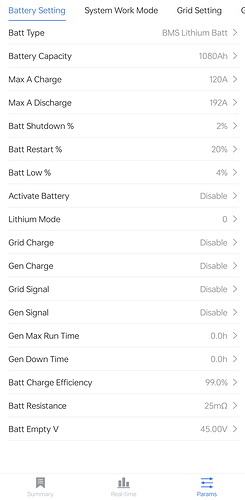

Hallo ich bin hier neu und habe da mal eine Frage ich habe das firmware update erfolgreich durch geführt .Danke für die Beiträge die mir geholfen haben.Aber es löst mein Problem mit dem ladestrom von 10A nicht der Wechselrichter von Deye 12k will einfach nicht mehr als nur 10A ladestrom auf den AKKu geben .Ich bin dankebar für jede hilfe.
@ramchip was ist das für ein Akku ? Was für ein bms hat der ? Ev. gibt das bms des Akkus die 10A vor. Der Deye hält sich dann daran was das bms vorgibt
