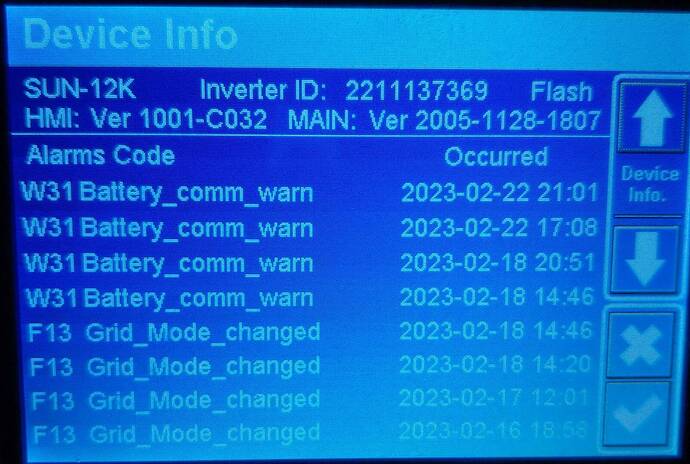

  • Firmware 2005-1128-1807 (fett ist wohl der Zähler dafür)
Lasst euch per mail an service@deye.com.cn mit eurer Seriennummer die FW aufspielen. Ganz wichtig, denn einige Funktionen gehen vorher nicht richtig.
Einstellungen siehe Bilder. Text darüber mit Hinweisen.
Anzeige FW Version, unter device Info
Einstellungen unter battery Settings

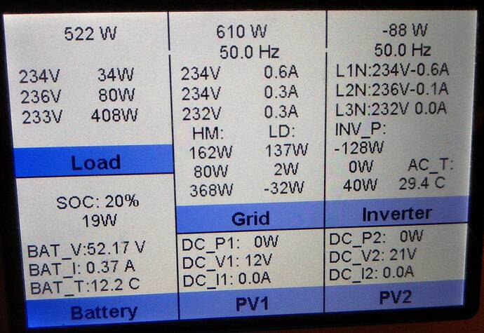

Mal noch eine Ansicht von allen Daten, die erreicht ihr wenn ihr auf die Mitte vom Display in den Kreis tippt. Sollte der WR sich aufhängen, dann habt ihr wohl keine Englische Sprache eingestellt, das solltet ihr aber machen!!! Weiß nicht ob es bei der FW 1128 weg ist, habe ich nicht getestet...
Oben rechts sieht man schön den Eigenverbrauch, der schwankt zwischen 70-90W soweit ich es sehen konnte.
