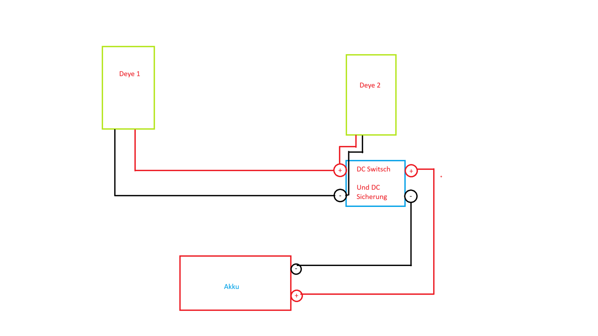

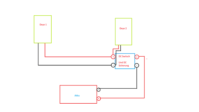

Die Verbindungskabellänge von den beiden Deye zu meiner Klemmschiene vom DC Sicherungskasten soll die auch gleich lang sein oder ist das nur wenn man direkt WR mit Akku verbindet ?
Bildlich würde das bei mir so aus aussehen, WR 2 hat ein deutlich kürzeres Anschlusskabel als WR 1.

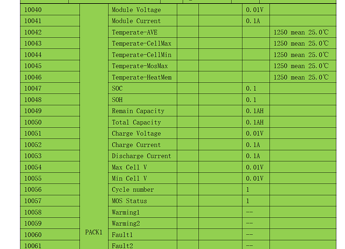

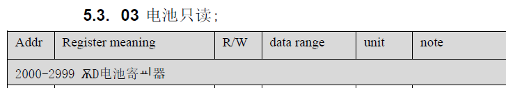

das sollen die Register ab 10032 sein,

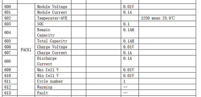

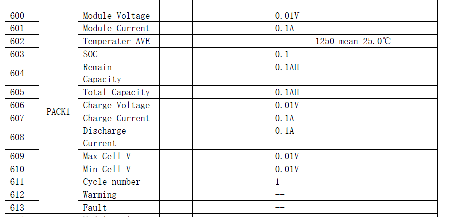

@amiko Danke, jetzt bin ich aber komplett verwirrt. Alles Protokolle zu Deye die ich habe haben 3 stellige Register aus Holding Bereich.
Ich habe zwar folgendes gefunden:
Aber einmal mit dem Kommentrar zu komischen Speicher:
und einmal mit
nun, 600er Register lese ich schon wo anders, d.h. entweder nicht Holding oder nicht 600... mit 10000 kann mein Deye auch nichts anfangen.
  - platform: modbus_controller
    modbus_controller_id: ${modbus_controller_id}
    name: "Pack 1 Voltage"
    register_type: read
    address: 600
    unit_of_measurement: "V"
    state_class: "measurement"
    accuracy_decimals: 2
    filters:
      - multiply: 0.01
    value_type: U_WORD
ich habe Deye.MODBUS.RTU.V104 und welche hast du?
dein Programm kann mit den Rigister nichts anfangen und nicht der Deye, obwohl welche Wechselrichter hast du?
Ich habe Deye-Sun-12KW-SG04LP3 und Deye-Sun-8KW-SG04LP3, von dem 12kW WR habe ich das Register 10047 SOC Pack 1 und das Register 10085 SOC Pack 2 ausgelesen, hat ohne Probleme funktioniert.
@amiko Ähm, ich habe V118 oder so und dort sind alle Register 3 stellig angegeben und ESPHome kommt damit sehr gut klar :smiley:
Ich habe auch den SUN-12K.
Du hast ja selber in dem anderen Thread bzgl. Abschalten die 3 stellige Register benutzt.
ich habe auch V118, die Version V118 ist nicht für den Hybriden sondern für die Micro-WRs
Deye.MODBUS.RTU.V104.pdf (546 KB)
@amiko ich bin wohl zu blöd dafür oder ist es einfach schon zu spät:
[22:51:27][W][modbus_controller:030]: Modbus device=1 set offline
[22:51:27][D][modbus_controller:043]: Modbus command to device=1 register=0x2738 countdown=0 no response received - removed from send queue
[22:51:33][W][modbus_controller:064]: Modbus device=1 back online
0x2738 = 10040 DEC
egal ob ich read oder holding angebe...
