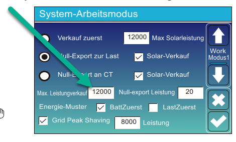

So, mit der 1135 kann man sogar per modbus Minuswerte für Nulleinspeisung setzen... geile Sache. Kein unnötiger Bezug mehr wenn genug PV+Akku da ist.

Ja @auric, aber lieber für 0,08€ etwas einspeisen als für 0,40€ beziehen :wink: Und bei mir hat er auch mit der 20w Regelung z.t. eingespeist. Natürlich nicht viel, weil die Regelung von Bezug bis Einspeisung immer schön gependelt hat (Mi aktiv).
Diese Nulleinspeisung wurde vermutlich für die Kundschaft entwickelt die nicht einspeisen DÜRFEN und da ist ein Mindestbezug der legale Weg.

Das finde ich auch gut so, aber warum lässt man das nicht den Kunden entscheiden was er da einstellt? Es bleibt mir ja auch belassen, dort 50W einzustellen um halbwegs sicher Nulleinspeisung zu machen. Aber mein BKW speist eh seinen Überschuss ein. Zumal im Winter kann man ja auch gerne einen anderen Wert fahren, wenn nicht viel von PV kommt, aber Untergrenze 20W hat keinen Mehrwert.
Und warum trägt der Minimaleinspeiser seine 50 Watt nicht da ein?

@auric Es geht ja um die Regelung der Einspeisung um auf einen festgelegten wert zu kommen, nicht die max. mögliche PV Einspeisung zu begrenzen, denn diese bezieht sich auf die PV Leistung und nicht auf den Akku.
Also, angenommen, ich habe genug PV Leistung und der Akku ist vor Sonnenuntergang voll, dann möchte ich nicht permanent 20W aus dem Netz ziehen. Mit genug Reserve im Akku finde ich es nicht schlimm 10W einzuspeisen und damit den täglichen Netzbezug zu vermeiden.
Da jetzt sicher gleich kommt, der Deye verbraucht ja eh so viel im Betrieb, da kommt es nicht auf die 20W an, da sage ich doch, denn wenn der genug PV-Strom im Akku hat, lebe ich gerne mit den Verlusten bei geringer Last in der Nacht denn am nächsten Tag kommt wieder neuer Strom der mich nur eine geringe cent Zahl kostet. Strom einkaufen ist ggf. wesentlich teurer. In Zeiten wo nicht genug PV-Strom im Akku oder von der Sonne zu erwarten ist, da schalte ich den WR halt runter wenn der Akku leer ist. Da muss ich aus dem Netz ziehen.
Laut offizieller Aussage von Deye schadet die Einstellung von 0W der Lebensdauer des WR (zu hohe Belastung der Kondensatoren), da sollte man sich das mit den 20W schon überlegen. Vielleicht ist eine -20W dann wirklich besser.
Die offizielle Aussage zeig mir bitte, offiziell habe ich da noch nichts gesehen! Wie dieses Gerücht damals aufkam, wurde der "Support" direkt gefragt , ob es negative Auswirkungen hätte, wenn man trotzdem weiterhin 0w einstellt (mit älterer Firmware), das wurde verneint und man hätte die 20w min. nur für eine bessere Regelung in die neuere Firmware eingebracht. Aber das ich Support in "" gesetzt habe, hat auch schon seinen Grund, die Aussagen, die man dort bekommt sind schon manchmal recht widersprüchlich. Aber wenn das wirklich negative Auswirkungen auf die Hardware hätte, warum wird dann nicht jeder Besitzer oder Installateur darüber informiert? So wie bei Werkstatt-Rückrufen bei KFZ, wenn ein Mangel an der Serie festgestellt wird. Das dürfte doch ein leichtes für Deye sein, denn die meisten sind doch per Email erreichbar durch die Registrierung oder ein fetter Hinweis auf der WEB Seite. Aber nichts davon, es ist ja nicht mal ein Hinweis auf deren Download Seite, dass die dort angebotene Firmware (1145) für die SG04LP3 Serie im Moment nur für Österreich ist. Soviel zur Informationspolitik von Deye.
