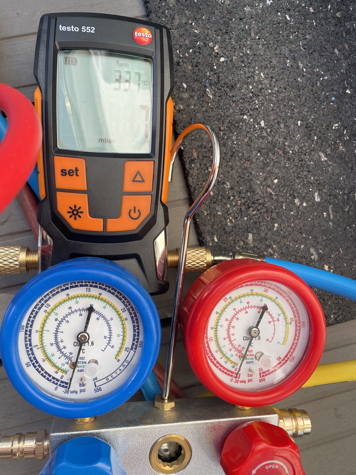

Also irgendwie verstehe ich den Testo 552 nicht oder ich bin zu blöd. Testo rechte Anschluss gehe ich an das Durchflussregelventil am AG. Mit der linken Seite gehe ich an die Monteurhilfe, an der auch die Vakuumpumpe angeschlossen ist. Ich schalte die Vakuumpumpe zuerst 1min im Leerlauf ein und klemme den Schlauch an. Warte kurz und öffne anschließend das Ventil an der Monteurhilfe. Das Vakuum beträgt nach kürzester Zeit -1Bar, aber lasse es mind 30 Min laufen. Am Testo sehe ich imgrunde nichts...muss ich irgendetwas vorher noch dort einstellen? Die Anleitung die dabei war, war mehr schlecht als recht.
Das zeigt er mir an wenn die Monteurhilfe geschlossen ist
Jetzt öffne ich das Durchflussventil
Die Anzeige macht für mic h gerade 0 Sinn

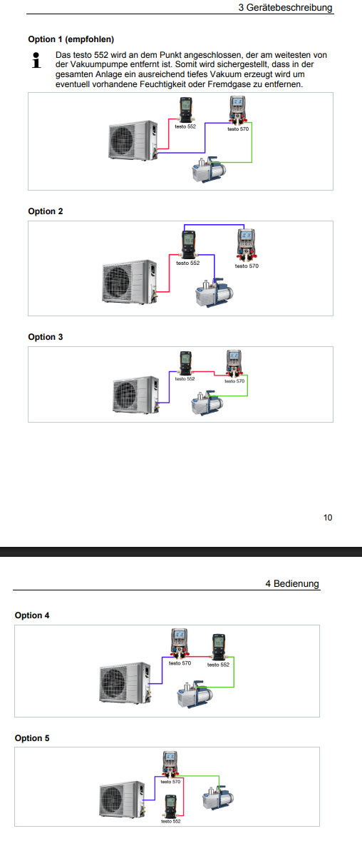

Also die Anschlussart habe ich aus dem yt Video https://youtu.be/qg5LqpsKgIY?si=gsvNau-Wo_uROKk7

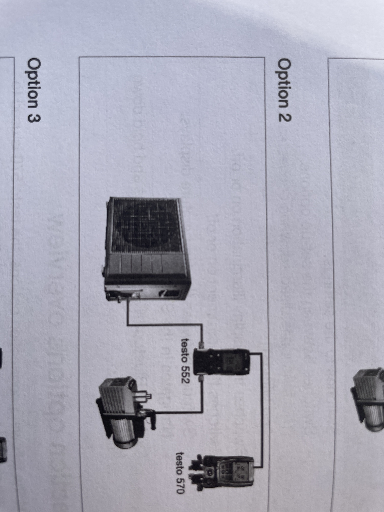

Wenn ich mir die Anleitung ansehe ist das anders herum :slight_smile:
Hier sind die Anschlüsse wie bei dem Testo Video: https://youtube.com/shorts/_qo5PrL7bCE?si=CYmCpUnxL6FHD1Fv
Bin nun noch mehr verwirrt
Anleitung gelesen?
  • drücken.
     - Das Gerät schaltet ein, bzw. aus.
  • Das Gerät zeigt oooooo an, wenn
    der Umgebungsdruck an den
    Anschlüssen anliegt. Die Anzeige
    zeigt den anliegenden Druckwert,
    sobald der anliegende Druck im
    Messbereich liegt. (0…20000
    Mikron).
Da das Gerät ein T Stück ist, ist egal wie man es anschliesst.
Ja, eventuell habe ich einfach nur etwas anderes erwartet. Hatte vorher eine andere digitale Monteurhilfe und die hat mir direkt bspw - 1 bar angezeigt.
Im Grunde musst du jetzt warten bis es im Anzeigebereich ist. Das kann bissl dauern, je nach Volumen was vakuumiert werden soll.

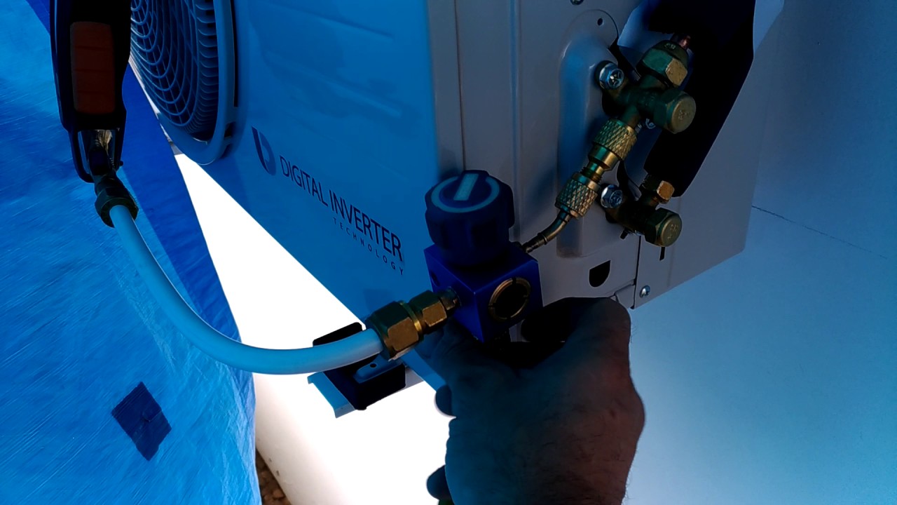

Das bei denen das Vakuum nicht abfällt, der Aufbau bzw. von den Ventilen ist auch etwas anders. Bspw hängt der Testo nicht per Schlauch usw.
Das ist sicherlich günstig, das Testo rein metallisch am Serviceport verbunden zu haben ohne Schläuche. Leider bekommt man solche Teile nur schwer. Ich finde es auch immer etwas gefährlich, ein Gerät so unflexibel anzuschrauben. Da wirken ganz schönen Hebelkräfte, einmal versehentlich gegen das Gerät gestoßen und der Anschluss bricht am Gerät ab.
Sooo schnell bricht da nichts ab.
