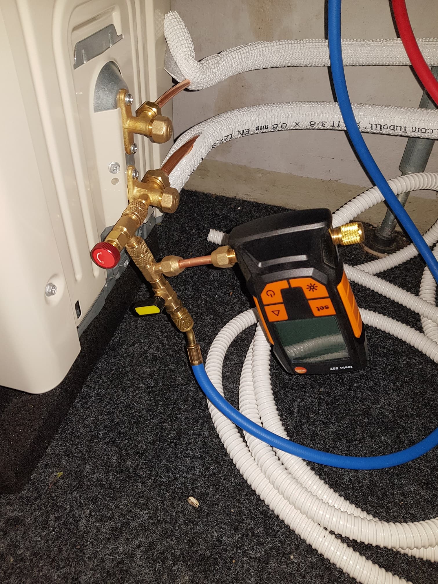

Hab heute ein Versuchsaufbau gestartet zum Evakuieren:
Klima
Ventildrücker ( hab mehrere probiert, da gibt es echt Unterschiede in Sachen Dichtheit)
dieses Special T Stück mit Hahn
Abzweigung geht zum Testo (hab ich mit 2 Muttern und einem 1/4 Stück Leitung , gebördelt, verbunden) (schlauch wollte ich nicht nehmen wegen Undichtigkeit)
Teil wo der Stößel war geht zur Monteureinheit.
Rest wie gehabt mit Pumpe und so.
Scheint zu funktionieren. Morgen wird dann voll evakuiert.
Die Bödel am Testo hab ich Handfest +1 gezogen. Angst das Gerät zu beschädigen.

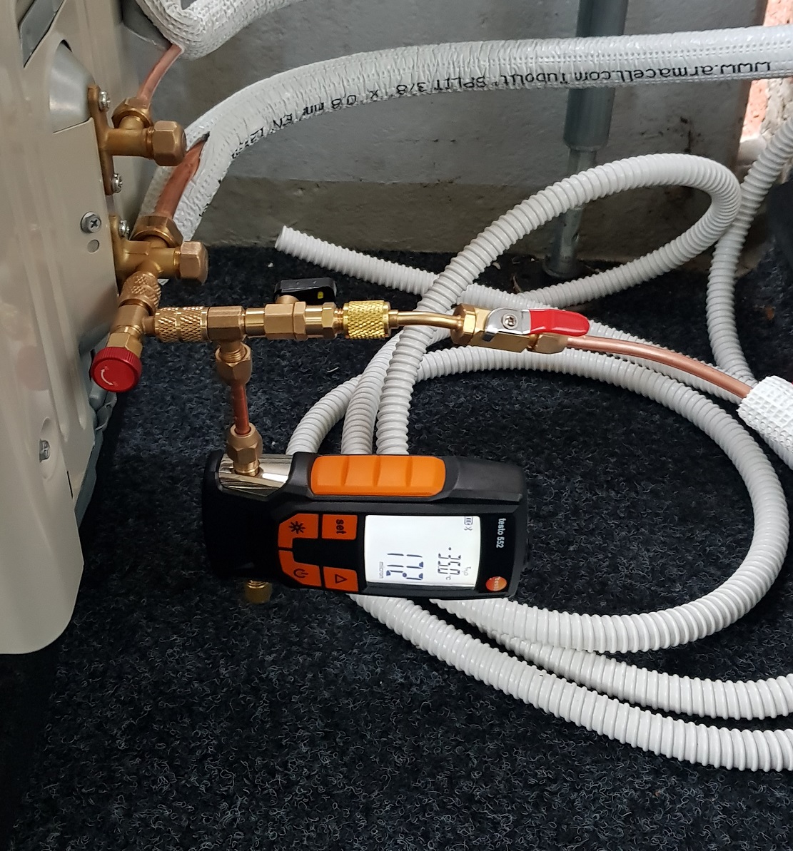

Schema aktuell :
Pumpe-Schlauch-Hahn-T Stück - Ventildrücker-AG
Am Testo hab ich in der Bördel ein Silikondichtring drin der noch so irgendwo herkam. Allg. Noch bissl mit Nylog rumgeklebt.
Bin gerade am Evakuierwn. Nach ca 20min ist ein Wert von 330 erreicht. Deutlich tiefer als wie mit Monteurhilfe +Blauer Schlauch.
Anlage war natürlich vorher noch mit Vakuum versehen.
Da die Pumpe nicht unter Vakuum anlaufen soll, hab ich Diese erst an gemacht und dann den Schlauch befestigt.
Wenn später fertig ist, werden der Hahn vom T Stück geschlossen, danach der vom Schlauch der Pumpe.
Dann wird der Schlauch im laufenden Betrieb wieder abgedreht, sodass die Pumpe Luft ziehen kann.
Funktioniert das, wird die Pumpe ausgeschaltet.
So gibt es keine Möglichkeit das irgendwas aus der Pumpe zieht.

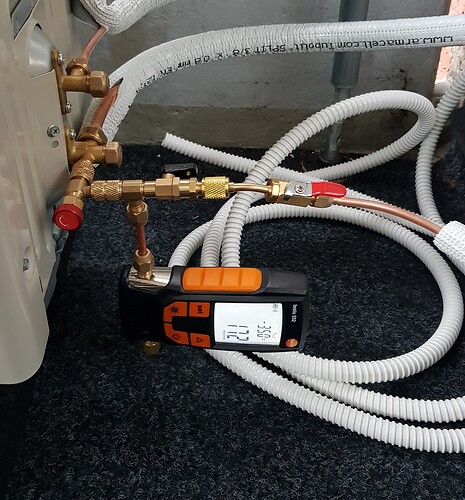

Jetzt Tausch ich noch den Schlauch durch eine KM Leitung und probier noch bissl.
Nachtrag :

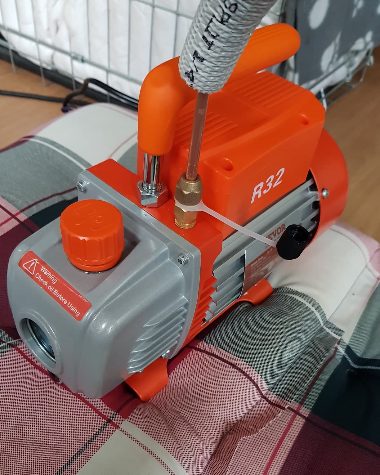

Hab den Schlauch durch 1,5m Restleitung getauscht.
An der Pumpe sowie am Hahn mit Nylog und Drehmoment 16nm versehen.
Nach 2min von 310micron auf 190,weiter fallend.
Krasse Erkenntnisse mit dem Schlauch.
Da Opfer ich für die Zukunft lieber bissl Klimaleitungen zum anschließen der Komponenten.
Endergebnis folgt.
Beim Schreiben, 175 auf Anzeige nach wenigen Minuten

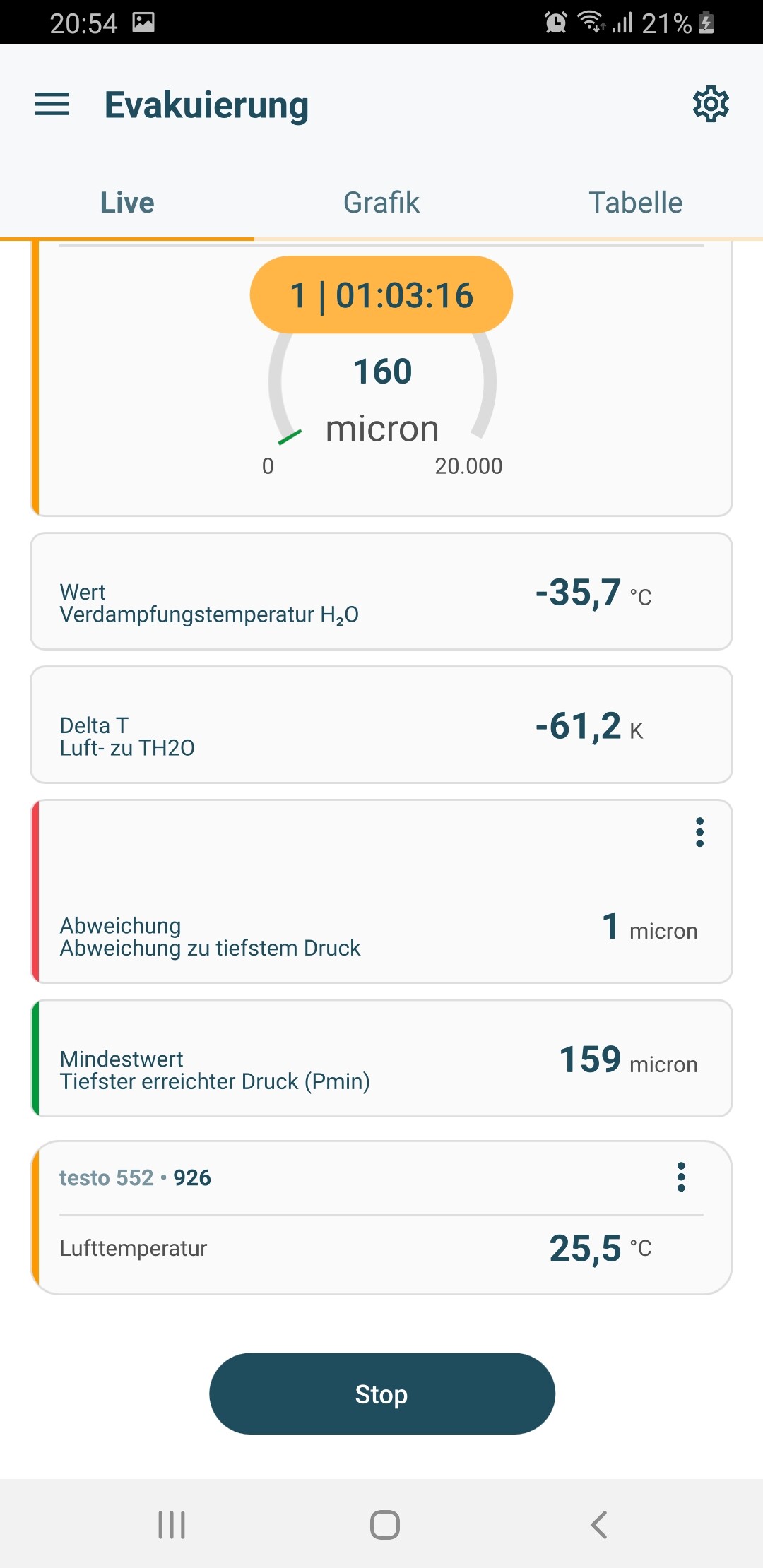

So, Resultate:
Hab gestern die Pumpe bissl laufen lassen. Eigentlich ginge sogar noch bissl.
Deshalb werde ich am nächsten Werktag den letzten Schwung nochmal probieren.
Da gestern viel via Handy geschrieben habe, folgen nun auch Bilder.
Ist interessanter als Text :laughing:
Der Versuchsaufbau:
Wir erinnern uns, dass am Rohr zu Testo ein Silikondichtungsring drin ist und Handfest gezogen.

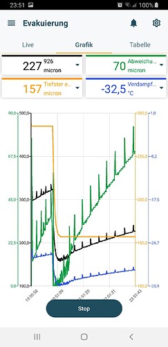

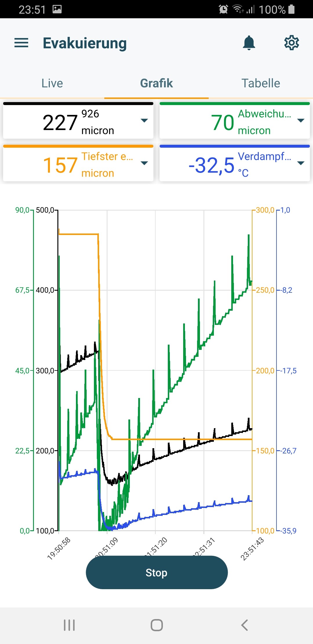

Evakuierung:
Graphen sind schon was feines.
Man sieht halt genau, wo ich angefangen habe, weiter zu vakuumieren.
Mit der "hart" Verbindung waren es knappe 20min nur.

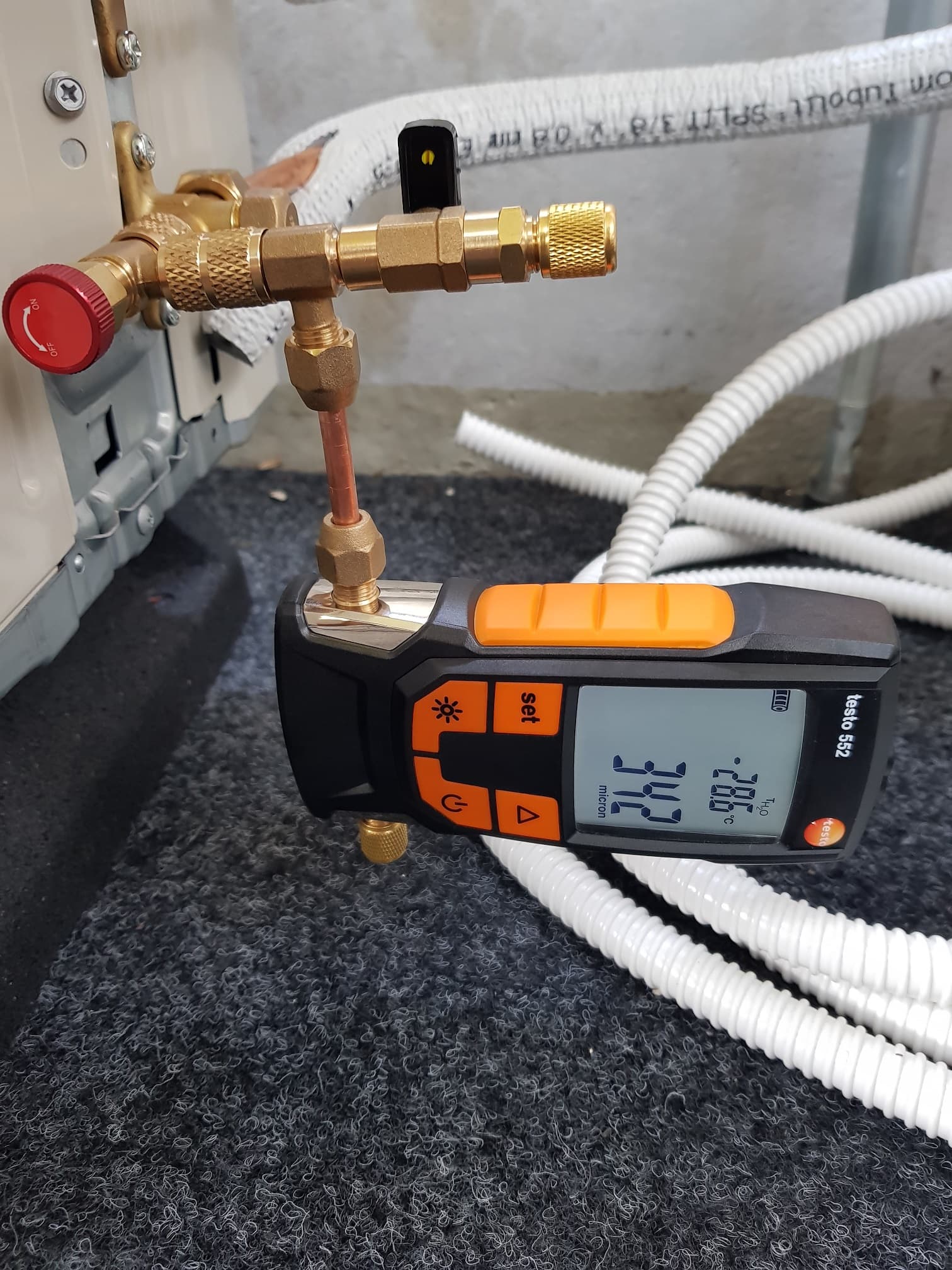

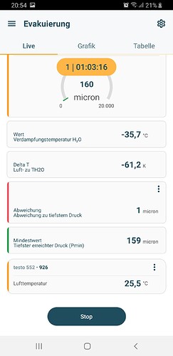

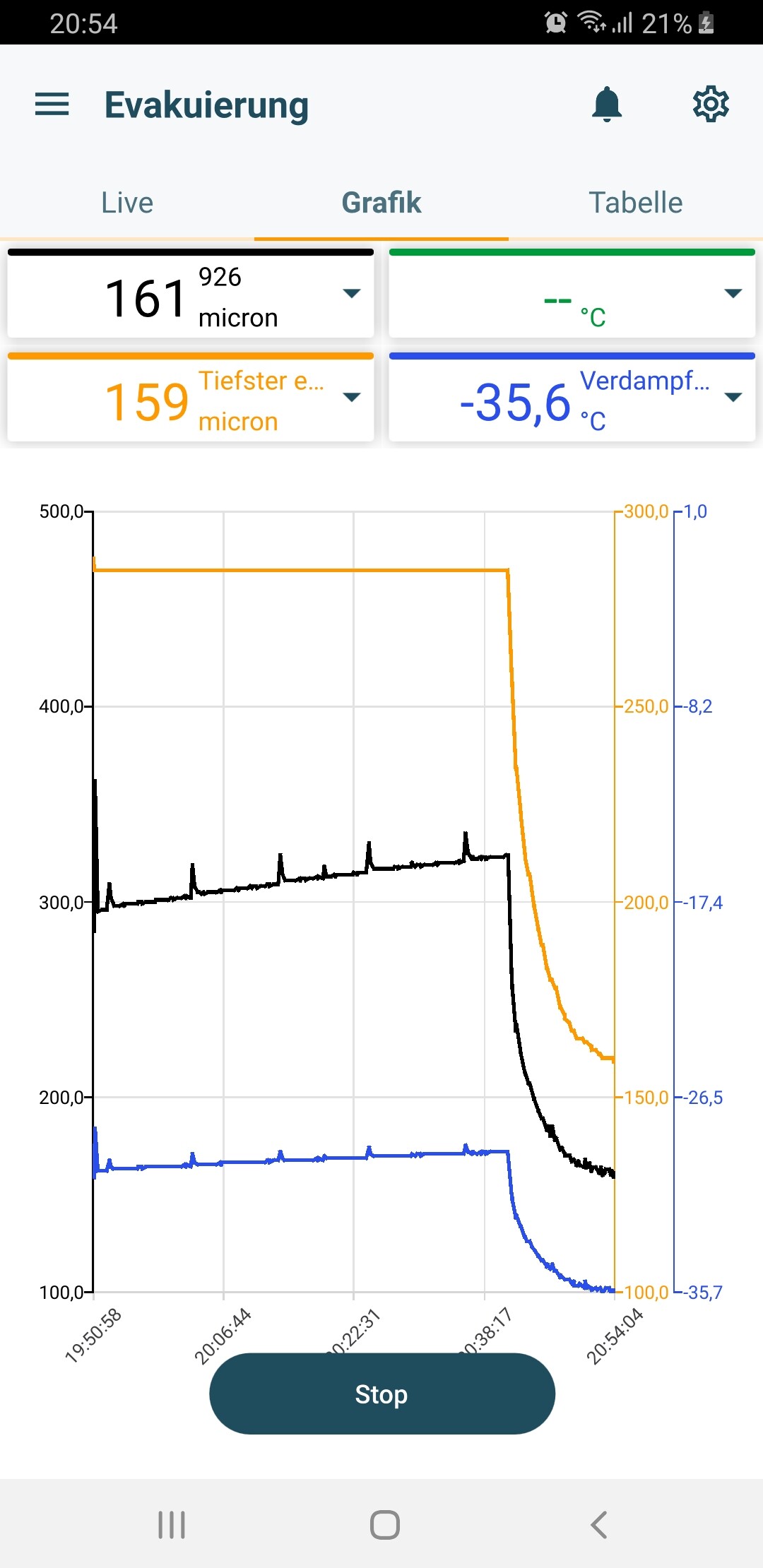

Bissl später sah das dann so aus:
Hab dann auch am T-Stück das Hahn-Stück+Festes Rohr entfernt und eine Schutzkappe mit Dichtring aufgesteckt.

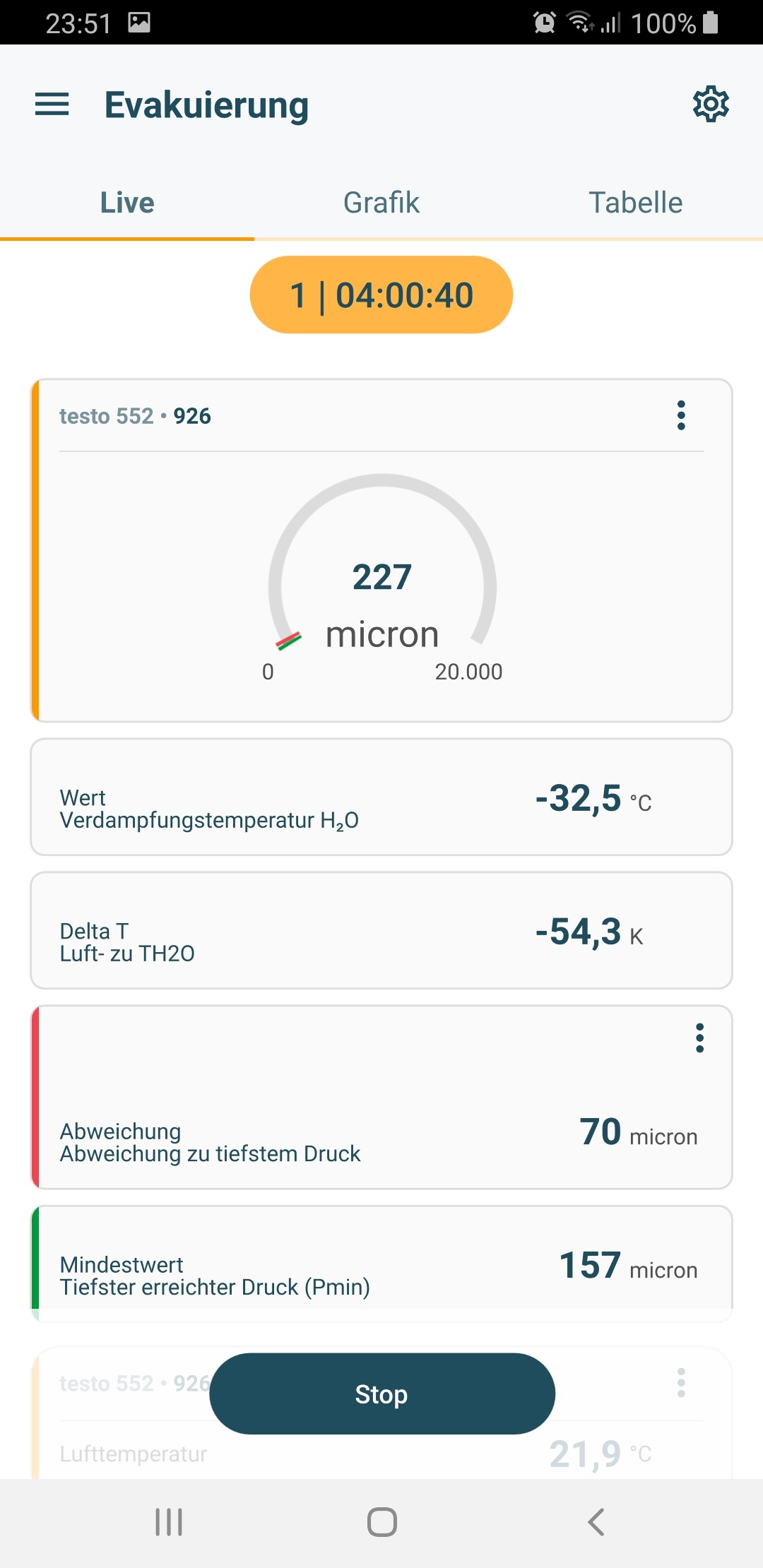

Heute morgen um exakt 10.37 Uhr sah es folgendermaßen aus:
Fragen beantworte ich sehr gerne dazu.
Bin so froh, das ich noch Restleitung hatte und es probiert habe.
Ich lass die Anlage bis morgen früh jetzt im Vakuum stehen und pump dann weiter ab.
Wenn der Wert sich über einen Zeitraum von 20 min nicht stärker reduziert, setzte ich an dem Punkt noch 30min weiter an zum evakuieren.
Vielleicht entsteht ein Schwarzes Loch, geil wäre das.... wenn nicht, lässt mir der freundliche Kältetechniker ein wenig Klimagas ein und Schnüffelt ab.
