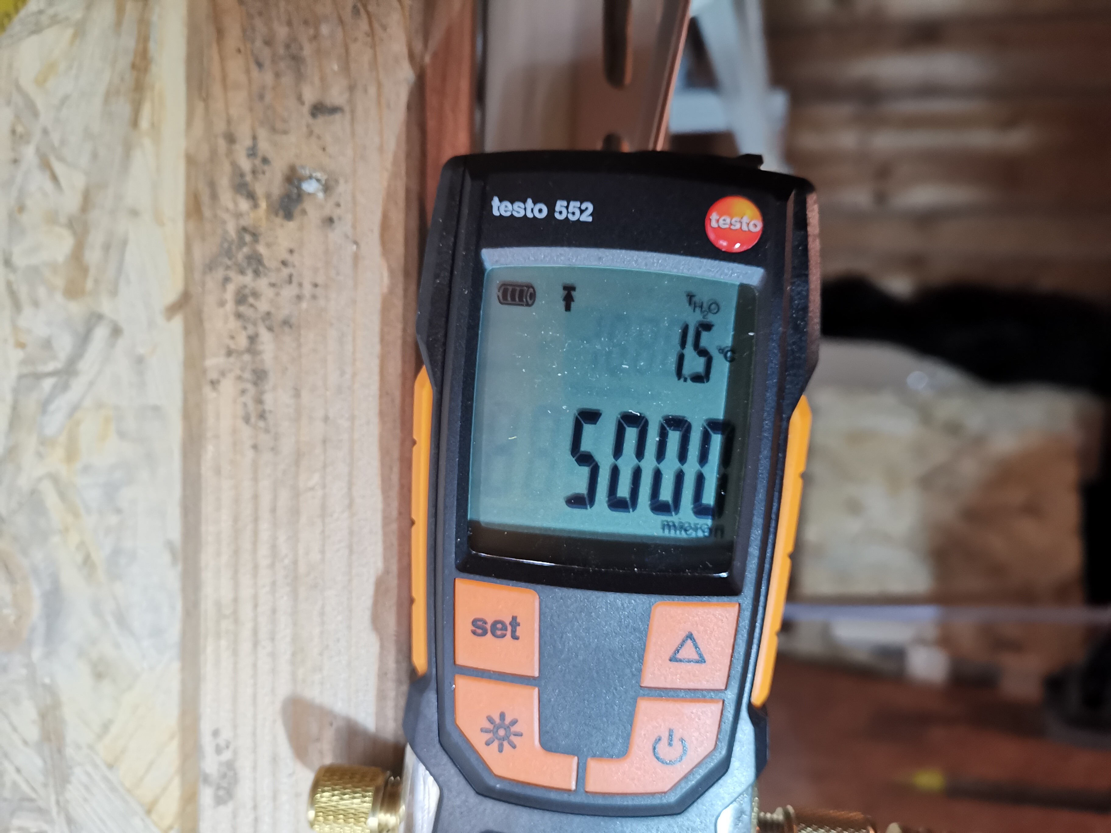

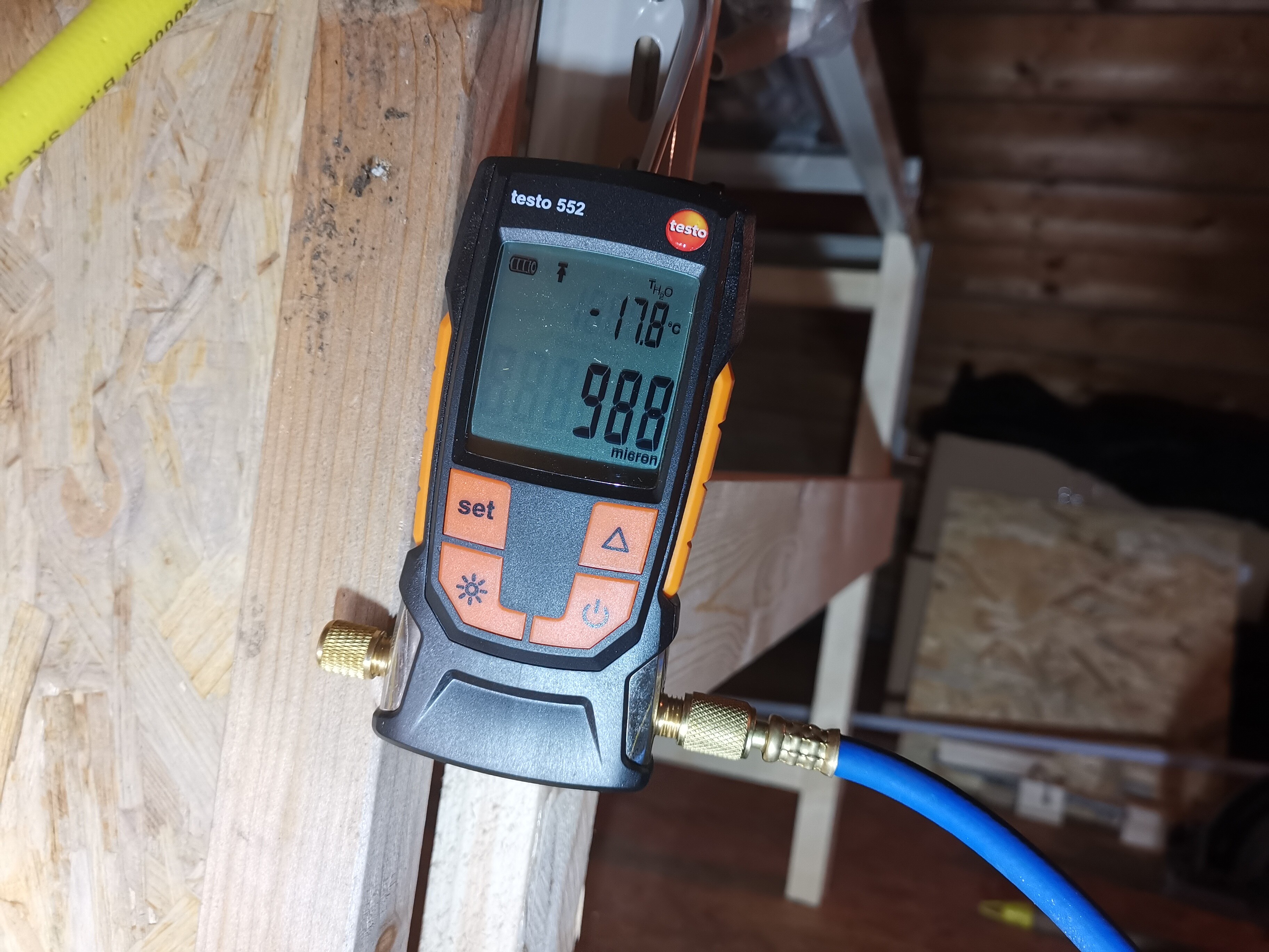

Hallo zusammen, ich habe heute das erste Mal mit dem testo versucht meine Klimaanlage zu evakuieren. Ich habe allerdings erst einmal damit angefangen, zu testen, ob die Verbindungsleitungen zum Klimagerät insbesondere der Verschraubungen dicht sind. Ich habe daher von meiner Vakuumpumpe 9 CFM einen Schlauch zum Manometer gelegt und vom Manometer zum testo. Die Abgangsseite vom testo habe ich druckdicht verschlossen. Jetzt ist folgendes passiert: in wenigen Sekunden ging das Manometer auf minus 30 inhg herunter und nach ungefähr einer Minute war das Testo bei ungefähr minus 18 Grad Verdampfungstemperatur bzw rund 1000 Mikron angekommen. Tiefere Temperaturen waren nicht zu erreichen. Als nächstes habe ich am Manometer zugedreht und danach die Vakuumpumpe abgestellt. Es blieb weiterhin an Manometer der Zeiger bei -30inhg wie festgenagelt stehen, wohingegen das Testo innerhalb von wenigen Sekunden von rund -18 Grad auf -10 Grad sank und sich dann innerhalb von rund 5 Minuten auf +2 Grad einpendelte. Ich kann nahezu ausschließlich das es Undichtigkeiten gab! Ich habe mehrere Schläuche und zwei Manometer getestet - immer das gleiche.. Ich habe dann die ganze Geschichte abgebrochen. Für mich stellen sich jetzt zwei Fragen:

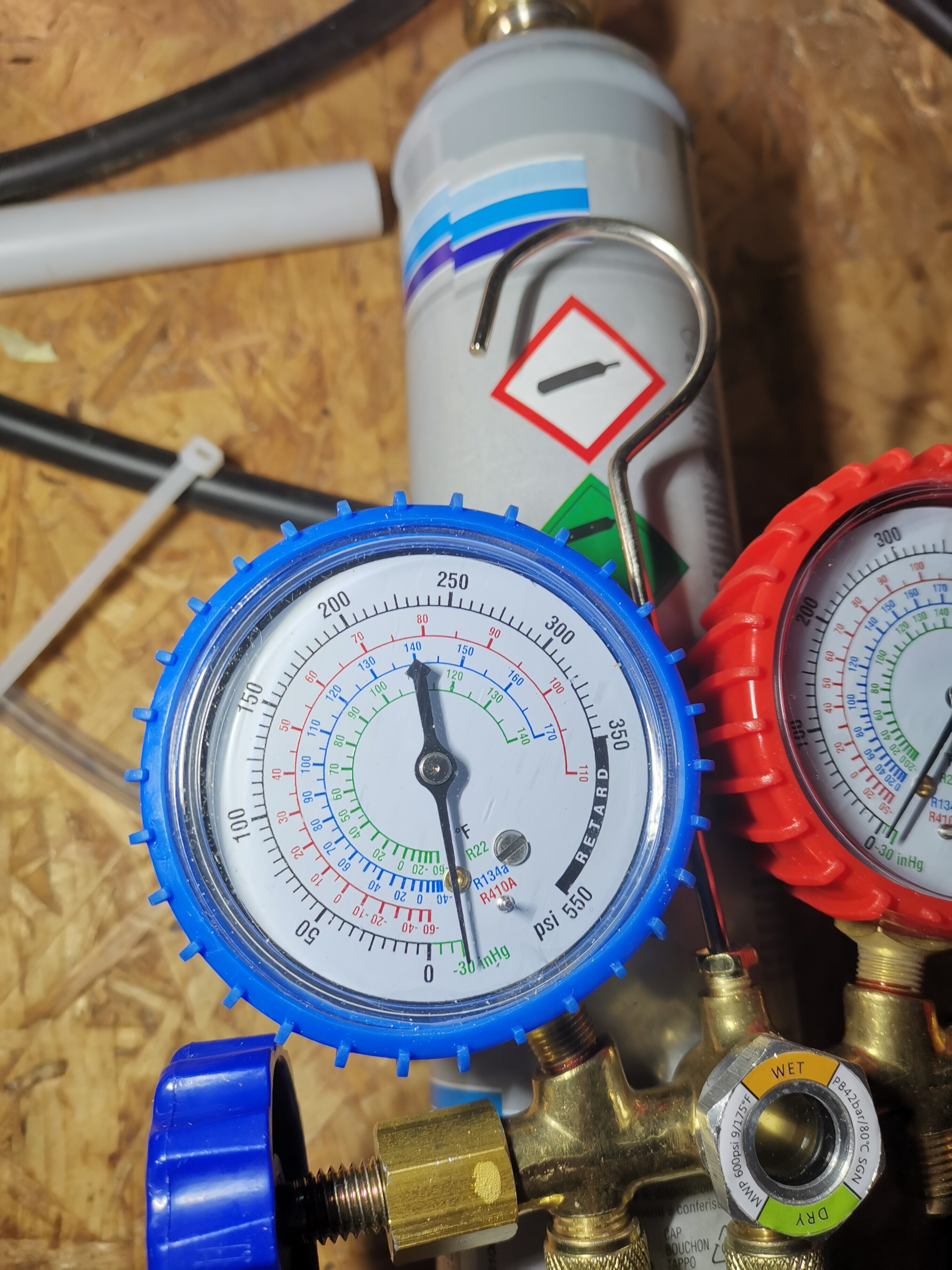

Frage 1: Was ist unter den -30 inhg zu verstehen? Es kann ja grundsätzlich keine negativen Absolutdruck geben weil bei Null bar absolutes Vakuum herrscht. Laut Tabelle sollten diese 30 inhg rund 0 Bar sein gehe ich recht davon aus?
Frage 2
Warum steigt der Temperaturwert am testo so schnell? Ich könnte mir vorstellen dass nach und nach das verbleibende Wasser verdampft und sich somit das Volumen vergrößert und damit der Druck wieder steigt. Allerdings sollte dies nicht in diesem rund einen Meter langen Schlauch passieren wenn man vorher zwei Minuten Vakuum gezogen hat, oder?
Hat das Prozedere schon mal einer durch gemacht?
Danke schon mal vorab an alle...
ist das nicht einfach der Temperaturanstieg oder sogar Wetteränderungen (funktioniert der Testo über Differenzdruckmessungen)?
Deine Dampfdruckänderung von -18°C auf +5°C ist eine Druckdifferenz von rund 7mbar, von daher würde ich sagen dass das normal und vernachlässigbar ist.

Das Manometer ist so schlecht in der Auflösung, dass es diese klein Unterdruckschwankung gar nicht anzeigen kann. Wenn ich es richtig verstehe, ist es von 1000 Micron auf 5000 Micron angestiegen, also von 1,3 mbar auf 6,6 mbar. Völlig undenkbar, dass sich da beim Manometer der Zeiger bewegt.
Der Anstieg ist recht sicher verdampfendes Wasser. 2 Minuten reichen bei weitem nicht. Da würde ich Minimum mal 15-20 Minuten laufen lassen.
Das das Testo nicht weiter runter ging, liegt einfach am Verdampfen des Wassers. In etwa so, wie beim Schmelzen von Eis: So lange es nicht vollständig geschmolzen ist, bleibst du bei etwa 0 Grad.
inhg wird inch Quecksilber sein. Luftdruck wird ja auch in Deutschland mitunter in "mm Hg" angegeben. Negative Angaben sind immer Relativwerte vom normalen Luftdruck aus gesehen.
Nachtrag: Einheiten lassen sich super mit google umrechnen. Gib einfach mal "inhg mbar" bei Google ein, dann hast du ein Umrechnungstool.
-30 inhg sind -1015,92 mbar. Wenn du z.B. 1020mbar Luftdruck hast, wären es absolut 4,08 mbar.
-> genau. Aber wie gesagt, ich habe NUR testweise ca einen Meter Schlauch evakuiert!
