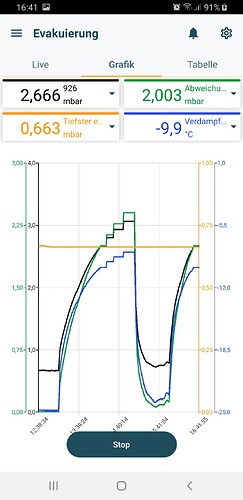

Erster Evakuierungsversuch mit Testo - Einige Fragen.. ;-/
Hast du am Ende den Grund gefunden für die Vakuumwerte?
Möchte mich hier mit einhängen.
Hab auch das Testo 552 und ist fleißig am Evakuieren.
Gekommen bin ich an dem Tag (Sa.) bis auf 668 Micron (absolut) (22Uhr).
Das Gerät lief ca. 3 Stunden durch (hatte zuvor mit Luft und Handpumpe abgedrückt auf 40bar, Leckagen sind mir keine Aufgefallen)
Beim Zudrehen stieg das Gerät dann direkt kontinuierlich an, bis es am nächsten Morgen (08Uhr) bei ~5000 Micron stehen blieb später.
Hab dann heute (Mo.) wieder an dem Punkt angesetzt und weiter vakuumiert.
Ich komme bis 498 Micron, dann schwankt das immer um 2-4 Punkte hoch und zurück.
Das Gerät lief jetzt ca. 2,5 Std. Zumindest bin ich tiefer gekommen als Sonntag.
Da nun Mittagsruhe ist, hab ich zugedreht und der Wert ging direkt wieder hoch.

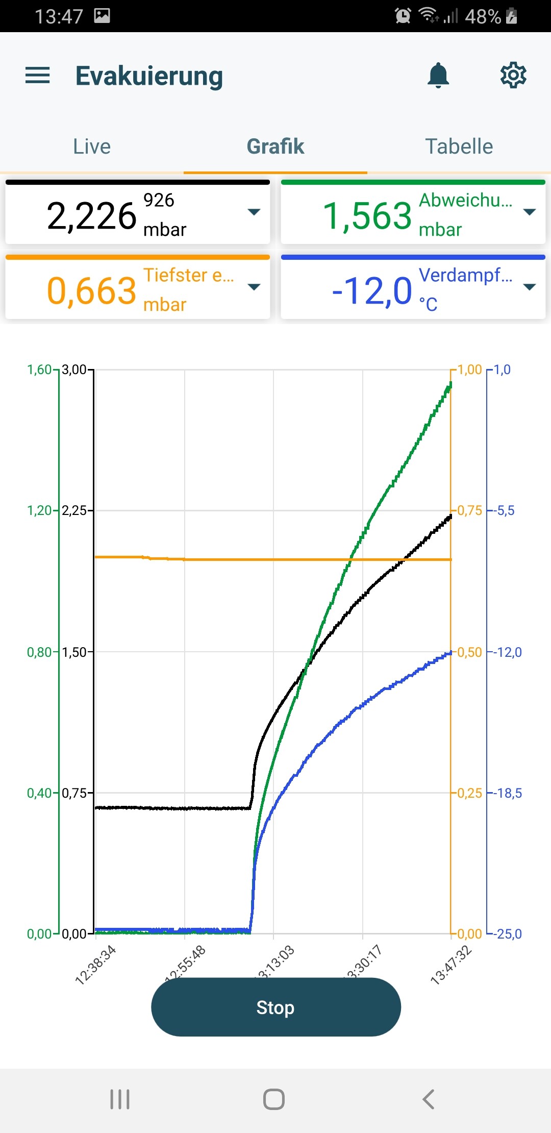

Anbei ein Graf aus dem SmartTool.
Ich warte jetzt bis 15 Uhr und werfe die Pumpe wieder an und beobachte.
Nach wie vielen Versuchen soll ich was unternehmen?
Nochmal warten bis der Wert sich stabilisiert hat? (würde dann eh Nachts pausieren)

Der Druckanstieg wird wohl durch die undichten Schläuche entstehen. Besser ist es, wenn du einen Ventildrückerhahn an der Anlage hast und du so das Volumen zwischen Anlage und Monteureinheit abkoppeln kannst. So eleminiert man diesen Fehler in der Messung.
Aber insgesamt sieht das erstmal alles recht typisch aus. So als Faustformel: Wenn du nach Abstellung der Vakuumpumpe noch für 30min unter 2mbar/1500 Micron bleibst, bist du in einem guten Bereich.
Und natürlich dann nochmal evakuieren, um wieder auf den niedrigsten Wert zu kommen. Und dann muss auch schnell vom Kältetechniker das Kältemittel in den Kreislauf, damit das Vakuum zügig gebrochen wird. Je länger man dan wartet, um so mehr Luft ist wieder durch die undichten Schläuche ins System gekommen.

Leider nicht. nach knapp 10 min von 0,750mbar auf 2mbar, steigend.

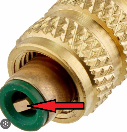

Nein, das ist ein Kugelhahn, kein Ventildrücker. So sieht ein Ventildrücker aus:
Der sperrt selber gar nichts ab, sondern drückt einfach nur das Ventil auf und schließt es.
Deshalb muss der Ventildrücker unbedingt den Anschluss haben, den auch die Anlage am Serviceport hat. Da darf kein Adapter dazwischen.
So geht das keinesfalls nach dem evakuieren. Das ginge höchstens, wenn schon Kältemittel im System, aber auch dann verlierst du beim Abdrehen Kältemittel.

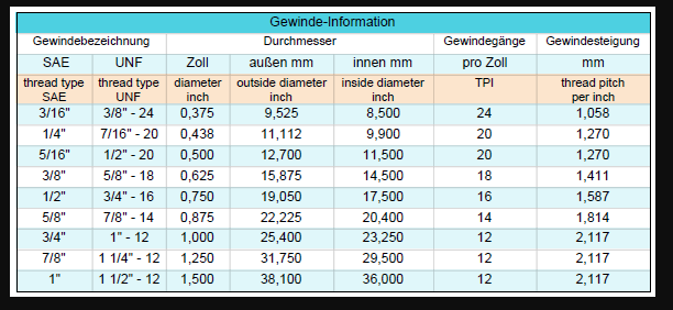

und das Gewinde vom AG ausgemessen mit Messschieber : 12,63mm .
In der Krabbelkiste waren nämlich so Ventildrücker, da passte der Durchmesser, aber da ist das Gewinde ein anderes. Auch fehlte die Tiefe.
Dann fand ich nach Recherche eine passende Tabelle
Da Amazon mir Prime schenkte, habe ich dort ein paar Adapter bestellt zum durchprobieren.
Hier / Hier / Hier / Hier
Bei Amazon sind die Angaben dann doch echt verwirrend manchmal. Vor allem, wenn man nicht genau 12,7mm hat oder so.
Die trudeln jetzt bis Freitag nach und nach ein. Eilig hab ich das zum Glück nicht.
Das wichtigste war die Größenangabe 5/16" Female, was ich halt brauche da das AG ja ein SAE 5/16" Male hat.
Dann passend für die Schläuche auf SAE 1/4"

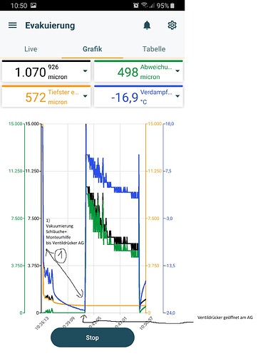

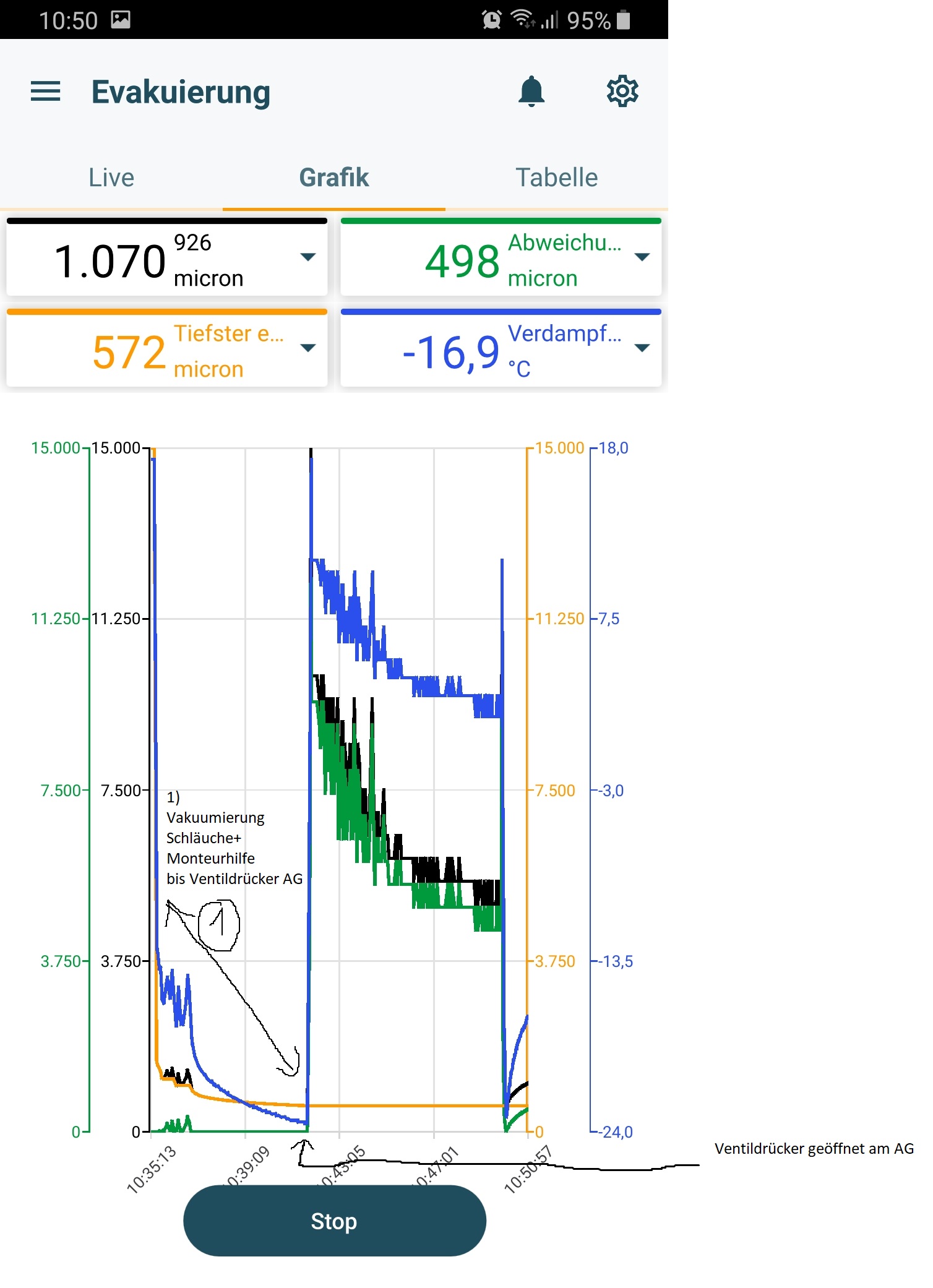

Das war der Graph von heute.
Die Sprünge nach oben waren, wo ich die Monteurhilfe zugedreht habe und entsprechend von der Pumpe getrennt wurde.

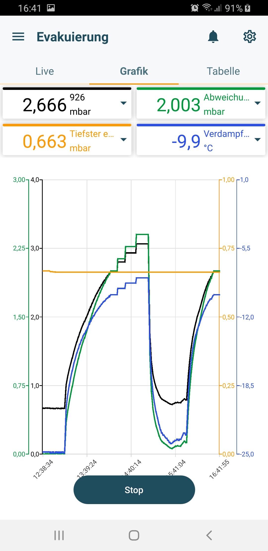

Nach 2,5 Std. war ich bei 459 Micron. Jeder einzelne Punkt dauerte aber Ewigkeiten seit 500 Micron.
Hab dann bei 459 Micron das Ventil zugedreht, danach das Monteurhilfe (wo das Testo zwischen hängt (dessen Wert stieg schon mal), danach auf der anderen Seite der Monteurhilfe die Luft eingelassen und die Pumpe abgestellt.
Hab dem Ganzen zum Testen mal 5min gelassen, dann in Umgedrehter Reihenfolge gestartet.
Den Druck soweit runter gelassen bis ca. 500 Micron im Testo Kreislauf und Ventil am Klima AG geöffnet.
Der Schnallte kurz auf 1800 micron und ging dann wieder runter.

Leider die falsche Annahme.
Nach dem Ruhezustand machte ich die Pumpe an, Schloss die Monteureiheit auf roter Seite, öffnete die blaue Seite wo das Testo mit drin hängt.
Das ließ ich vakuumieren bis 500 Micron und öffnete dann den Ventildrücker um die Anlage zu öffnen.
Sprich, es war weniger Vakuum im System wie vorher.
Der Wert ging dann langsam wieder runter (da die Pumpe ja noch lief)
(die Pumpe lief, da sonst die Schläuche den Wert zu stark verändert hätten)

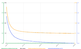

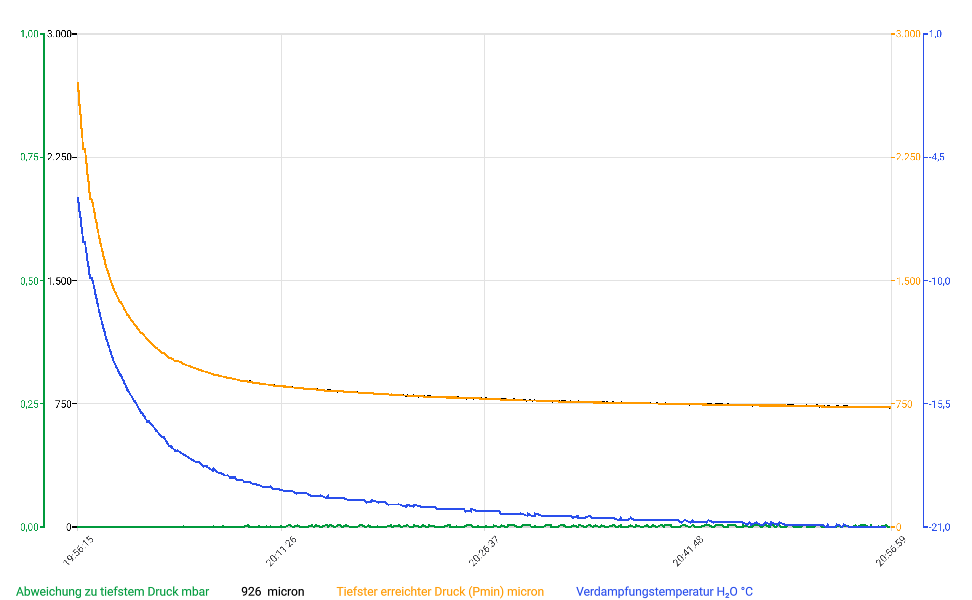

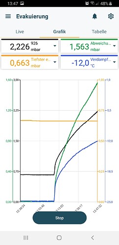

Da ich gestern Abend Vakuum gezogen hatte und es über Nacht dann stehen lassen habe, habe ich heute morgen den Ablauf wie o.g. wiederholt.
Bild gestern vom Vakuumieren:
Bild heute morgen von der Differenz:

Interpretiere ich das richtig, dass der Anlagendruck nach der Standzeit über Nacht auf etwa 10.000 Micron (13 mbar) angestiegen ist?
Da hast du ein hartnäckiges Problem mit Undichtigkeit. Drucktest mit 24 Stunden bringt dir hier nicht viel, weil die Undichtigkeit zu klein sein wird. Was was bringt: Drucktest und mit Lecksuchflüssigkeit sehr genau jede Verbindung inspizieren.

Der Wert hat sich festgenagelt.
Schließe ich nun den Kugelhahn, geht der Wert im Testo direkt hoch( wenige Sekunden auf 700micron) .
(Pumpe läuft noch)
Sollte der nicht eigentlich auch wie festgenagelt bleiben?
