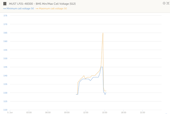

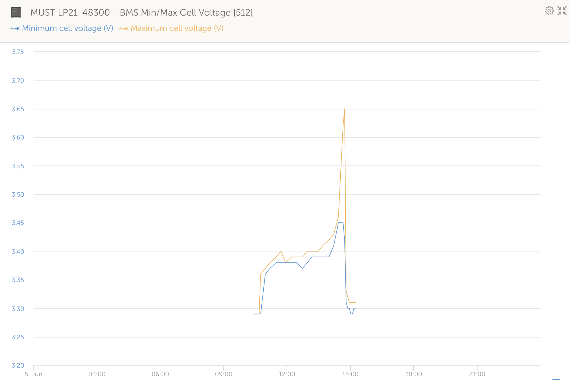

Ich habe heute mal einen weiteren Labortest gemacht und mir das bei einem der Akkus genauer angesehen. Habe dazu einen MP II 5000 mit dem Akku verbunden und ihn einfach mal von 60% SOC auf 100% SOC geladen (mit 2.400W, ab ca. 95% hat der MultiPlus die Leistung zurückgefahren auf um die 1.000W). Wie man der Grafik entnehmen kann, waren die Zellspannungen der Zelle mit der niedrigsten und der mit der höchsten Spannung immer recht nah beieinander. Erst ganz am Ende, irgendwo zwischen 96% und 99% SOC, drifteten die Zellen auseinander, wobei man dazusagen muss, dass an jedem der Logpunkte andere Zellen die höchsten und niedrigsten waren. Ist das soweit normal, oder ist dieses Bild bereits ein Hinweis, dass vielleicht die Qualität der Zellen nicht passt? Oder ist das ein Problem des verbauten Seplos-BMS?
Der Verkäufer teilte mir mir, dass er bereits über 1.000 Einheiten ausgeliefert hätte (meint aber vermutlich diesen und andere Typen von MUST), und bisher nur in zwei Fällen ein ernstes Problem aufgetreten sei durch zu große Zelldrifts. Klingt ja erstmal gut.
Das ist bei Lifepo ganz normal. Ladekurve ansehen. Und mal ordentlich balancieren.
Und die Spitzenspannung der Zellen ist auch nicht gerade prickelnd.....
Die Frage, die ich mir inzwischen stelle, lautet, wer die Ladekurve steuert. In meiner bisherigen Naivität dachte ich, dass das BMS das alles ganz allein macht und dem Victron-System (und somit allen daran angeschlossenen Ladegeräten) gewissermaßen vorgibt, wann welcher maximale Ladestrom fließen soll. Inzwischen hab' ich daran ein paar Zweifel und vermute, dass das BMS nur ein paar Informationen rüberschiebt und durch harte Abschaltung in Extremsituationen den Akku vor dem Tod bewahrt. Vielleicht sind bei mir einfach die Akkudaten im Victron-System nicht korrekt eingetragen. Hab' dazu einen anderen Thread eröffnet:
Was meinst Du mit "nicht prickelnder Spitzenspannung der Zellen"? Schließt Du aus dem Log, dass die Mist sind? Ist ja ein sehr günstiger Akku, insofern würde ich nicht ausschließen, dass der nicht die allerbesten Zellen, die verfügbar sind, enthält...

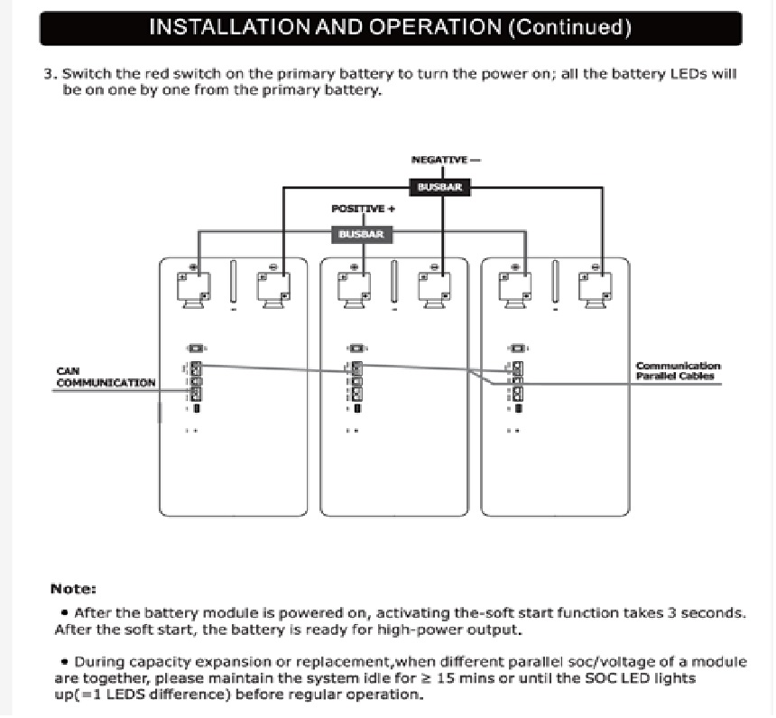

habe mir jetzt noch einen zweiten LP2100 geholt und das Victron von einem auf drei mal Multiplus II umgestellt als Drei-Phasen-System.
Hat jemand Erfahrungen mit dem Parallel-Schalten von mehreren LP2100?
Bei mir hängen sie an einem Victron Lynx und bei der Lieferung waren ja auch Kommunikationskabel dabei zum Verbinden von parallel geschalteten LP2100. Allerdings komme ich da mit dem Handbuch nicht klar - ist es egal, wie rum das Kommunikationskabel an Master und Save-Batterie angeschlossen wird?
Die Master-Batterie geht ja per Victron Kabel Typ A auf VE CAN an den Cerbo - das klappte bisher schon.
Danke für Hinweise!
Hier der Handbuch-Auszug zum Verkabeln von mehreren Speichern
Nachtrag:
Die beiden Speicher laufen ganz entspannt und gekoppelt wie im Handbuch beschrieben.
Einfach das mitgelieferte kommunikationskabel eingesteckt wie im Bild dargestellt - lief sofort.
Victron und Home Assistant erhalten angepasste Daten vom BMS - also zum Beispiel die erhöhten Max. Werte zum Laden und Entladen (A).

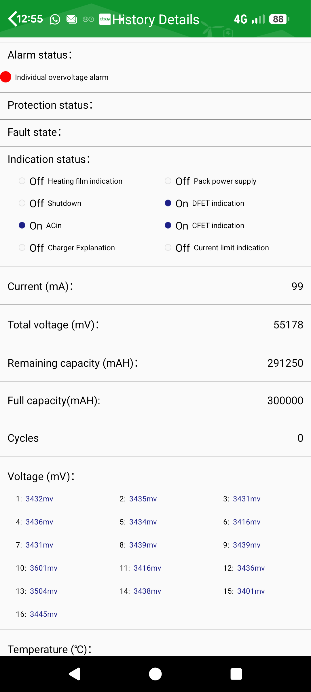

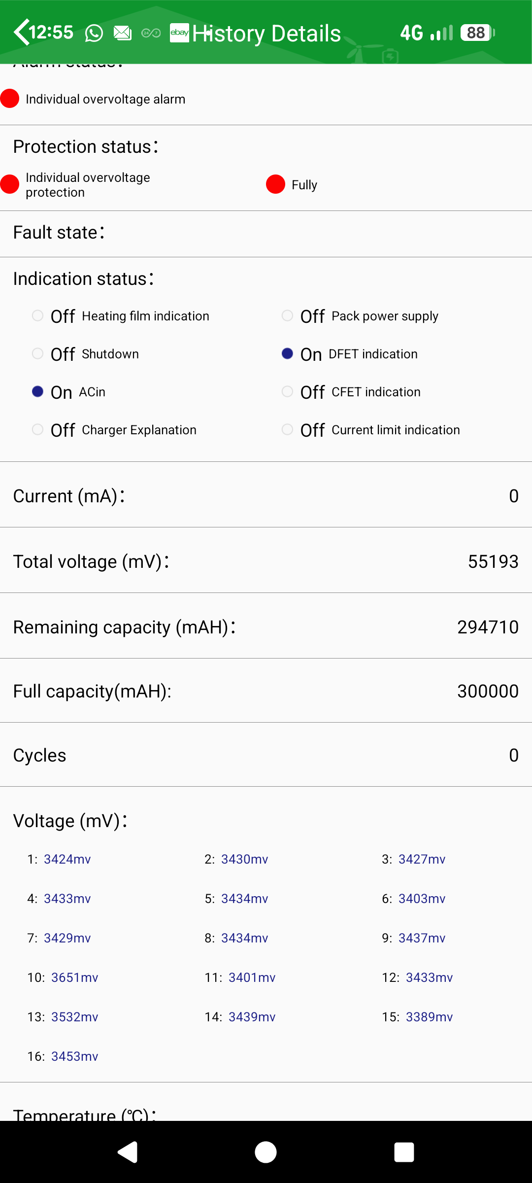

Hallo zusammen, ich hab nun auch schon länger den must energy lp2100 Energiespeicher an einem Victron Multiplus 2 mit Cerbo GX im Einsatz, Kommunikation über CAN Bus funktioniert soweit ganz gut und im großen und ganzen bin ich auch zufrieden.
Das einzige was mich bisschen stört ist das beim Laden auf 100% eine Zelle immer abdriftet obwohl der Ladestrom da schon auf wenige mA runtergeht schafft es der passive Pace Balancer nicht die Zelle vor einer OVP zu schützen und somit das Laden zu trennen.
Hat hier jemand schon alle Zellen so abgleichen können das nicht das BMS das Laden beendet sondern wirklich die Gesamtspannung?
An sich finde ich es nicht so schlimm das eine OVP das Laden bei sehr niedrigem Ladestrom über das BMS beendet wird, das BMS meldet dann auch 100% an den Victron und gibt das entladen auch sofort frei, trotzdem wäre es aber irgendwie beruhigender wenn es richtig ablaufen würde.
Bestimmt bekomme ich dadurch auch keine 16kw raus aber so 14kw sind es schon mit den max Angaben darf man an sich ja sowieso nie rechnen.
Was habt ihr für Erfahrungen machen können?
Wie sind den die Spannungen der zelken, die Ladespannung, die Einstellung des balancers?
Die maximale Ladespannung hab ich aktuell auf 55V das er nicht so schnell in die OVP rennt das funktioniert an sich ganz gut. Die niedrigste Zellspannung ist bei 54,8V und noch 60A Ladestrom bei 3,4V sobald dann die 55V erreicht werden geht der Strom runter da fällt dann die niedrigste Zelle auf 3,35V runter und die eine Zelle läuft langsam mit sehr geringem Ladestrom auf 3,65V hoch bis das BMS dann trennt. Den Balancer hab ich aktuell auf 3,4V und 35mV Zelldifferenz.
Hier sieht man es vielleicht ganz gut, kurz bevor er in OVP geht und dann in OVP
2 Zellen sind noch ausser Balance. Entweder gib den Balancer (viel) mehr Zeit, oder hilf von Hand nach.
Zelle 10 hat schon zuviel Ladung, Zelle 15 etwa gleich viel zuwenig.
