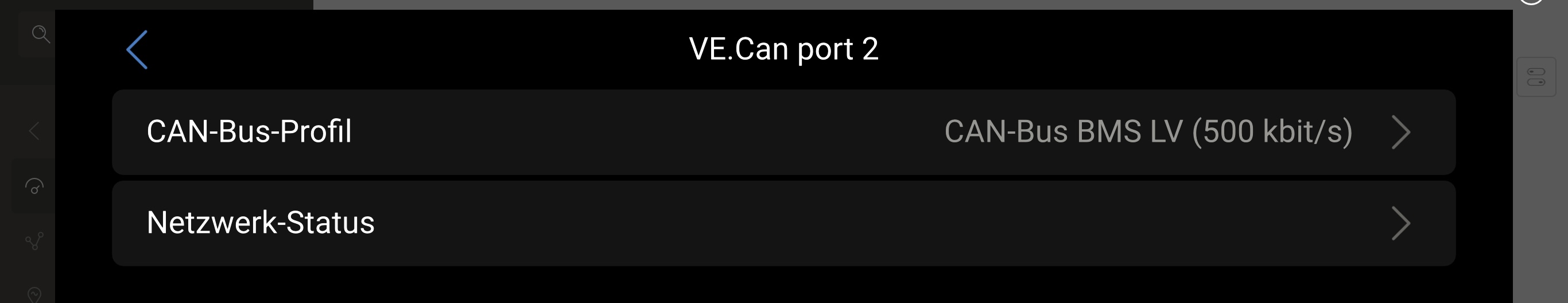

Ok, hab es herausgefunden dank eines tips im Victron Forum.
Musste im Cerbo GX für den benutzten ve can Bus das richtige Protokoll einstellen…
Siehe Cerbo GX Handbuch Kapitel 4.5
Siehe Bild

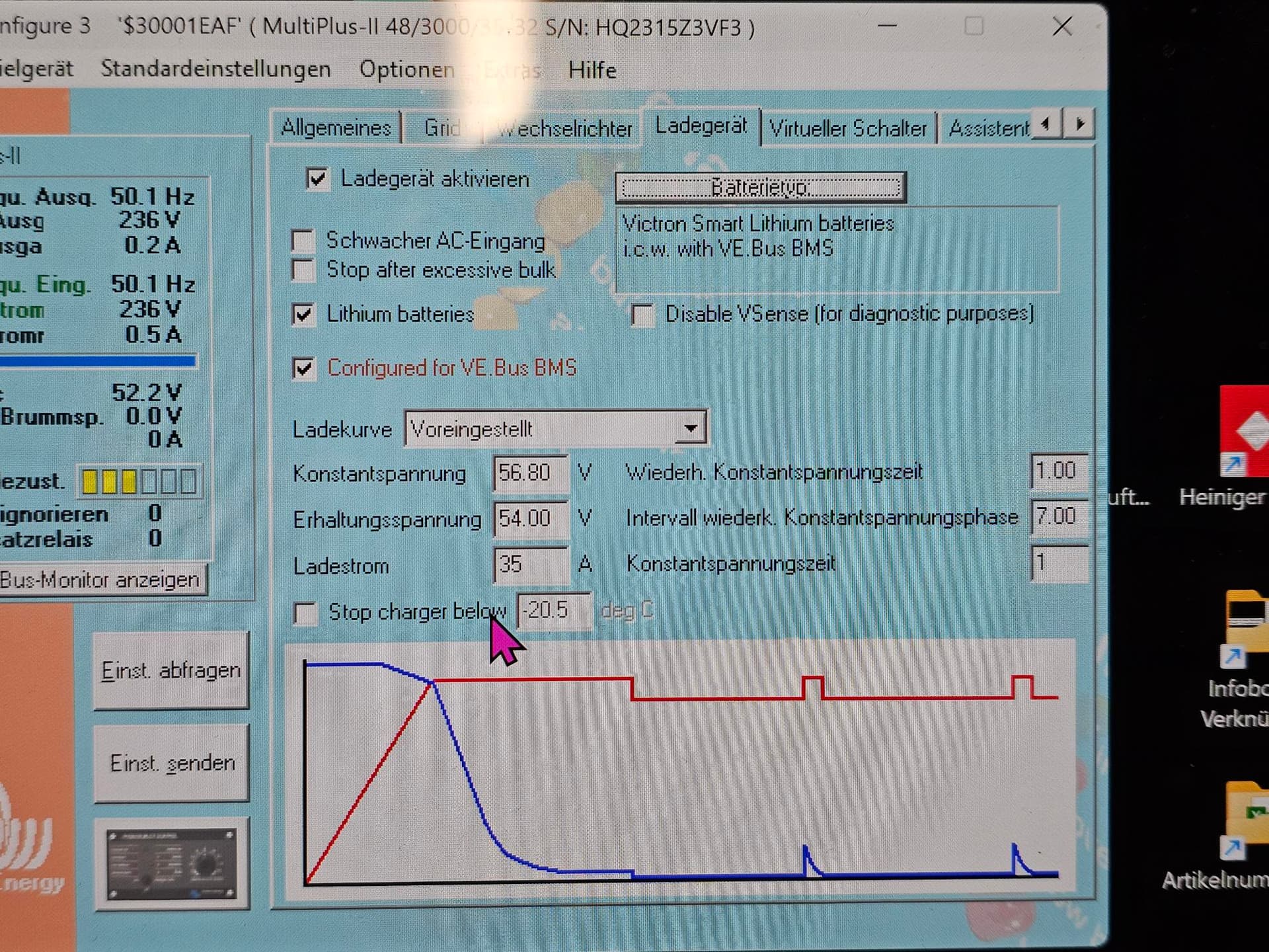

Hast du die Einstellung unter Ladegerät das Kästchen "Configured for VE.Bus BMS" bei deinem System aktiviert?
Hallo, leider verstehe ich die Frage so nicht. Geht vielleicht ein Screenshot? Danke
Hallo, nein - habe ich nicht angewählt.
War orientiert an einschlägigen youtube videos...

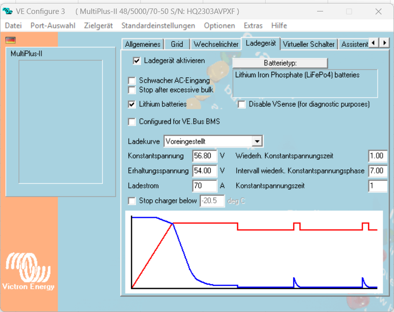

Ich konnte mein BMS Problem lösen, funktioniert nun einwandfrei. Ich habe noch eine andere Frage zum Batteriespeicher LP2100. Auf welchen Wert hast du im Multiplus die maximale Ladespannung gesetzt? Gemäss Benutzerhandbuch Must wäre dies 58.4 Volt.
Ich hab zwar nen anderen Speicher aber auch nen Victron.
Im JK BMS des Speichers habe ich für die Zelle max. 3.6V (x 16 = 57,6V)
und um Victron 56,8 / 16 = 3,55V eingestellt.
Hallo, habe auch auf 56,8 V eingestellt.
Ab und an kommt eine Spannungswarnung durch das BMS des Speichers: beim Voll-Laden eine max-Spannungswarnung und beim Entladen eine Min-Spannungswarnung.
Mmh - das hab ich noch nicht wirklich durchdrungen: wann "meckert" das BMS und schaltet speicherseitig ab - und wann begrenzt die Victron-Steuerung das Laden bzw. Enladen, bevor es dazu kommt...

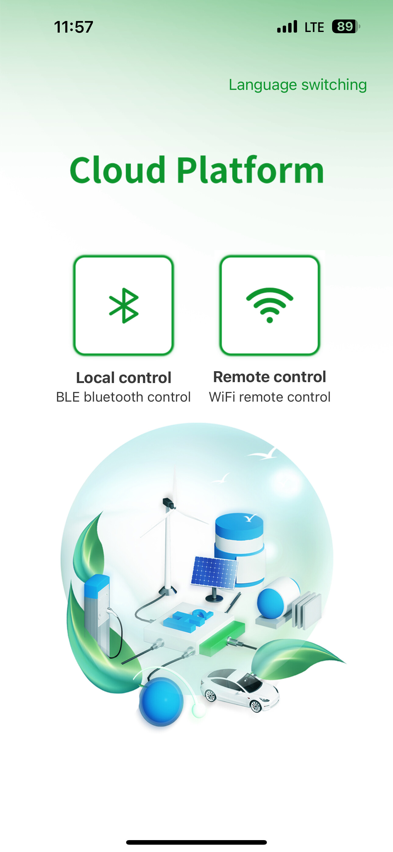

Hallo, mit der App BMS-Tool kann man sich vor Ort per Handy mit dem Speicher verbinden und diverse Informationen auslesen.
Selbst so gemacht - der Hinweis dazu kam auf Nachfrage vom Support aus CN.
Hi Heiko, ich habe im Play Store eine BMS-Tool App gefunden und installiert. Leider zeigt diese nur Chinesische Texte, die ich nicht lesen kann. Gibt es die auch in Englisch oder europäischer Version?
Michael
Oben rechts kann man die Sprache wechseln…
Viel Erfolg!
Genau diesen Text sehe ich nicht! Daher meine Frage, wo ich den herbekomme!
