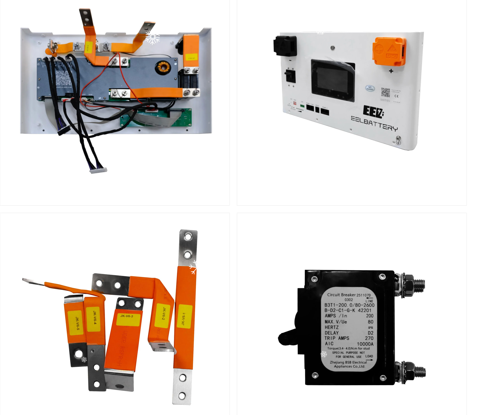

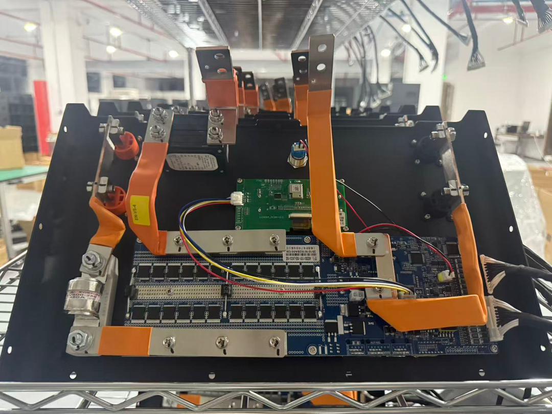

So sehen die neuen Sicherungen aus.
Ein Austausch im Bestand wird vermutlich nicht möglich sein, da sich der Einbauort und die Anschlüsse geändert haben.

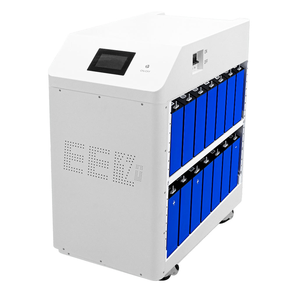

Bei EEL myshopify sind beide MB56-Gehäuse im Angebot. Die Variante ist über den Button "Farbe" auswählbar. Das schwarze Stapelgehäuse ist dort sogar 70$ günstiger als das weiße Standgehäuse
Der Sicherungsautomat scheint hier auch etwas massiver zu sein:

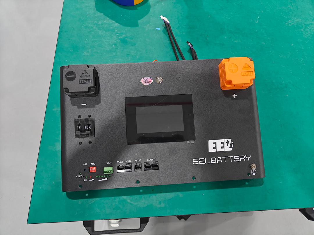

die von dir gezeigte Frontplatte kann man mit 200A V19 BMS und Display, als Upgrade bei EEL für alle V4 und V5 Boxen bestellen. Auf der EEL Homepage sieht man auch den Breaker

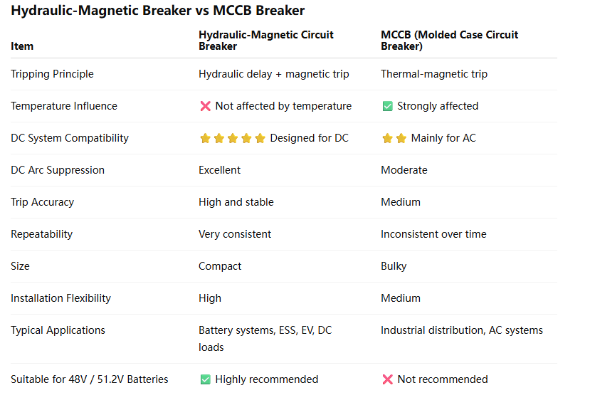

gibt es irgendwo schon ein review/daten/infos irgendwas zu diesen (die hydro mech. schwrazen da) lasttrennern ?
Ich habe für das schwarze MB56 noch keinen Preis erhalten. Ein Wechsel ist noch für alle möglich.
Zu der Sicherung wird es warscheinlich noch nichts geben, da die Produktion gerade erst läuft. Es wird erst in 3-4 Monaten Test von Anwendern geben. So meine Meinung.

Ich habe bei EEL nach einer Innenansicht des weißen MB56-Gehäuses gefragt und das Foto erhalten
Einerseits finde ich gut, das man an die untere Lage auch mal seitlich zur zur optischen Kontrolle herankommt.
Allerdings fällt damit auch die Seitenwand für die Stabilität weg, die für eine Verpressung der Zellen notwendig wären. -Bei den MB56-Zellen fällt ja auch der Mittelsteg weg...

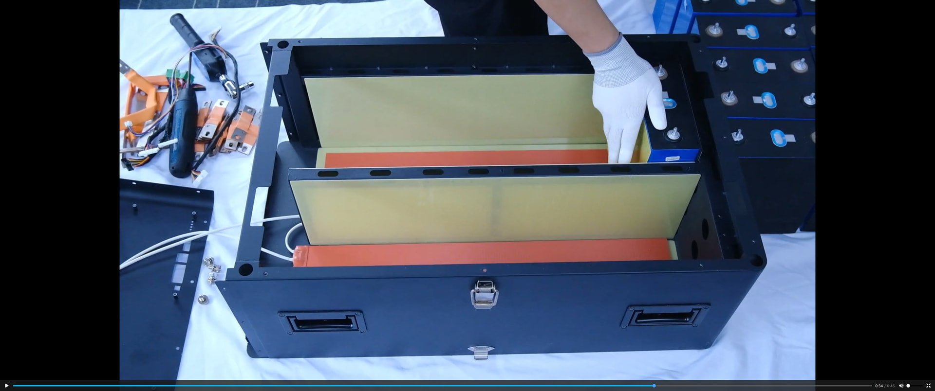

Ist die optionale Heizung identisch mit ebay 397359372424 ?
Kommt die Heizung zwischen Bodenblech/GFK oder direkt unter die Zellen?
Ja ist die selbe.
Ich habe die Heizung auf das GFK gelegt. So wird es von EEL auch im Video gezeigt.
find das Video nicht :see_no_evil_monkey: - bitte um Link
