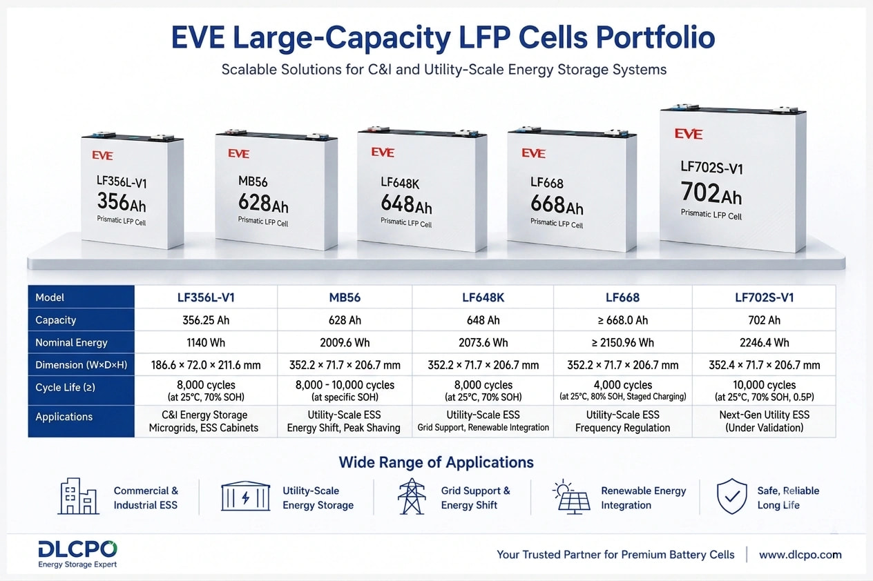

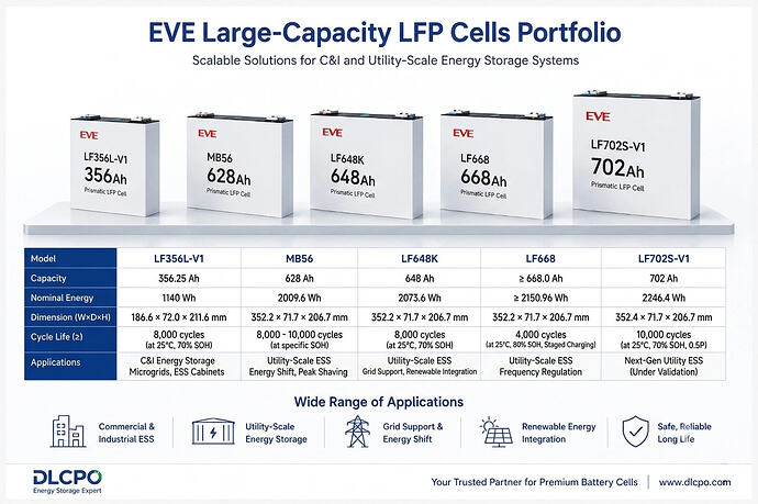

Bei den Zellen stellt sich die Frage ob lf334 noch angeboten wird. Laut EEL gibt's die nicht mehr fänd ich aber gut. Und dann kommen grad lf356 auf den Markt aber dafür braucht's nen neues Gehäuse.
Immo
Hier der aktuelle Typenplan von EVE:
EEL kann dazu noch keine Aussage treffen. Die haben selbst die neuen LF 356 Zellen noch nicht erhalten.
