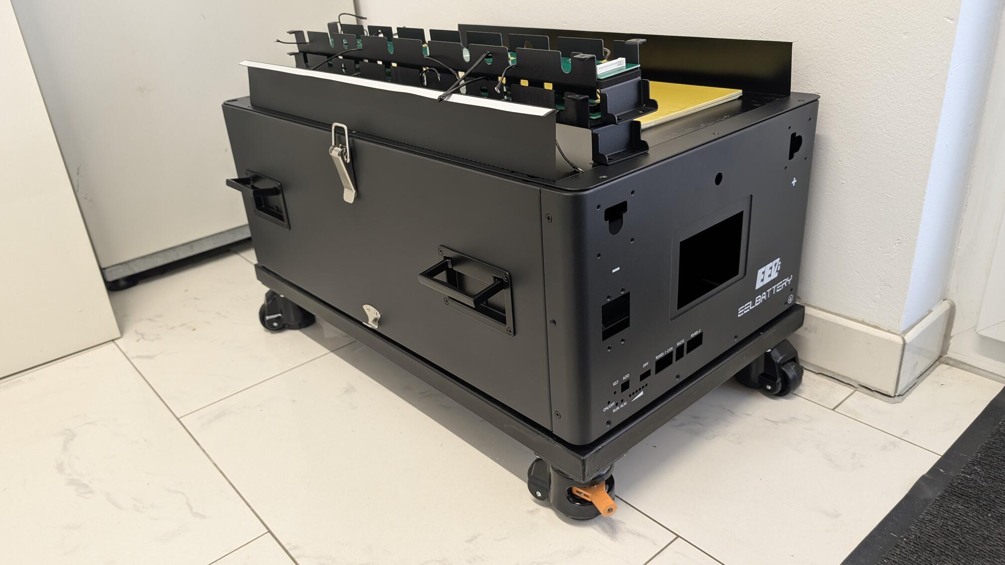

So, heute Nachnittag ist mein GEhäuse angekommen. Völlig überraschend, da DHL erst die Lieferung für heute avisiert hatte aber gegen Mittag die Lieferung auf morgen verschoben hatte.
Und plötzlich stand der Karton vor der Tür. :grinning_face:
Die erste Übersichtwar gut, alles in Ordnung und vtl. vollzählig. Die Busbars haben das zusätzliche M3-Gewinde für das BMS, die Plus und Minus Batterieanschlüsse haben heute M8. Gewinde. Gut, dass ich kein Kabel mit M6 gekauft hab. Hab jetzt sofort das Richtige bestellt.
Den Untersatz hab ich selbst gebaut, bischen Rechteckrohr und 4 Rollen. :grin:
Jetzt geht es an den Zusammenbau.

Ich habe mein Gehäuse am Montag direkt abgeholt. @PVH danke nochmals.
Alles in Ordnung. Da es nicht vormontiert ist, hatte ich auf eine Anleitung gehofft, die natürlich nciht vorhanden ist. Wäre schon ganz praktisch gewesen (wie beim V4), wenn man nicht interpolieren muss, wo welche Schraube hinkommt usw. Es gab nur eine Anleitung vom V5 und das war schon vormontiert. Aber ist halt China. Das ist mein 1. Akku mit JK V19. Hier hatte ich auch etwas mehr input vom Hersteller erhofft. Wo stöpselt man z.B. den On/Off Taster ran - am Display oder am V19?

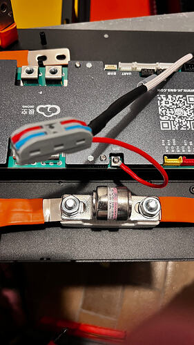

Hat mir jemand einen Tipp wie die Heizmatten anzuschließen sind?
Der Rest passt alles, aber hier steh ich auf dem Schlauch.
Danke und beste Grüße
Markus
Edit. Ich glaub ich hab’s
So hab ich ich es auch bei Offis Garage gesehen.
Bei mir, ohne Heizung, bleibt der Anschluß am BMS vermutlich frei....

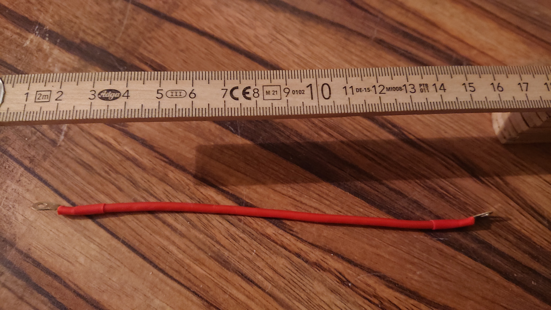

Hallo an alle. Kurze Frage, diesmal ist ein kurzes rotes ca 20 cm langes Kabel dabei, wofür ist das Kabel. Bei v4 war es nicht dabei. Ansonsten alles top, alles vollständig und leuft bestens. Zur setings der Zellen bms, Steuerung von min zwei Speicher Boxen unter victron. Wenn da jemand da bereits Info hat, bzw Info Quelle bitte noch ergänzen. Ansonsten noch ein Lob und Dank von mir an Verursacher der Aktion hier.

Ist das nicht das B+ Kabel?
Also vom BMS zu Gesamt-Plus?
Also bei der Lieferung hab ich zwei rote Kabel erhalten, das längere ist klar ist plus für das bms, der zweite kürzere Kabel ist ca 150 bis 200 mm lang. Das hab ich bei Aufbau videos von v6 pro nirgends gesehen. Kann jemand was dazu sagen?
Ein Foto könnte vielleicht helfen.
Hier das Foto
