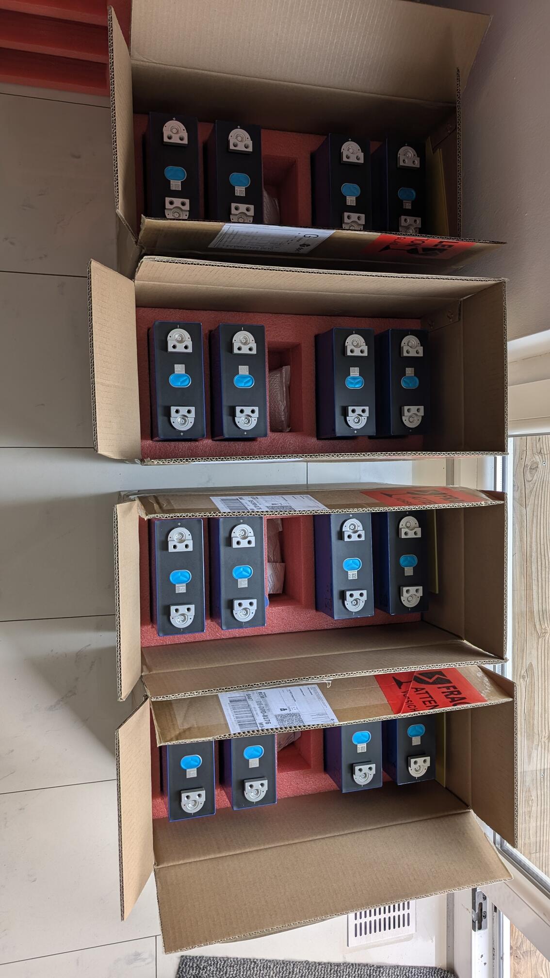

So meine Zellen von Powercells sind heute angekommen. Jetzt kann ich endlich mit dem Laden beginnen.
@p3rry
Wie lange hast Du auf die Zellen von Powercells gewartet?
Bei MB31 steht sofort lieferbar, Lieferzeit 2 Tage. Hm, so wie Du schreibst - Wie lange hast Du gewartet?
Ich warte auch auf meine Zellen, die ich am 13.Januar bestellt hatte. Ist auch kein Problem, da das Gehäuse erst Anfang April hier sein wird.
Aber da powercells mir Zwischenmeldungen sendet, weiß ich das dass Schiff vor ca 2 Tagen in Hamburg entladen wurde. Es wird nun werden ![]()
Ich hatte meine auch 13.01. bestellt.
Powercells hat jetzt auch zwei oder mehr Container mit Zellen diese Woche bekommen.
Meine Bestellung von Powercells vom 12.01 ist gestern eingetroffen, 32x EVE MB31.
also meine zellen sind auch vor einigen tagen gekommen. bin aber erst heute von einer reise zurück gekommen. habe eben alle durchgemessen und inventarisiert. jetzt warte ich noch auf das gehäuse und dann werde ich wohl nochmal darüber nachdenken müssen ob ich deye oder victron verbauen möchte ![]()

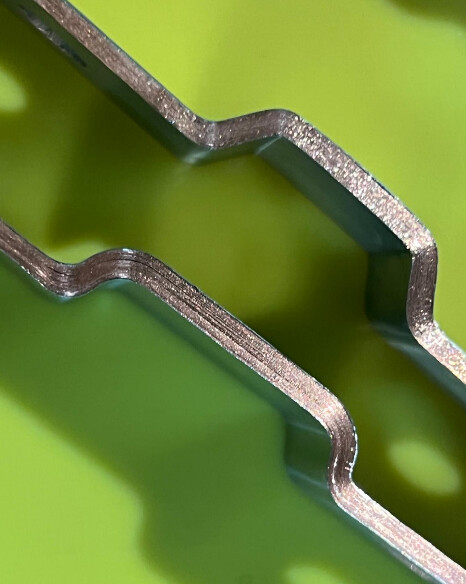

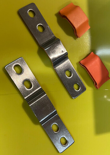

Weiter oben war die Rede von “wie flexibel sind die Zellverbinder wirklich ?”
oben Verbinder enthalten im Yixiang V2-Gehäuse
unten Verbinder mitgeliefert mit EVE MB31
Vor allem beim Unteren sieht man deutlich die vielen Blechlagen,
man kann diesen Verbinder wirklich mit ganz wenig Kraft strecken oder stauchen
Hab somit mit den von EVE mitgelieferten Verbindern 0 Bedenken bezüglich Belastung der Pole
