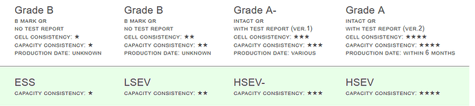

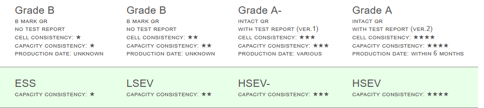

was bedeutet das HSEV- hinter der Bezeichnung?
Sind das für einen 16er Pack zusammengestellte Akkus?
the cells are tested in the original factory, so the consistency is very good between the cells. You can combine the cells at will.

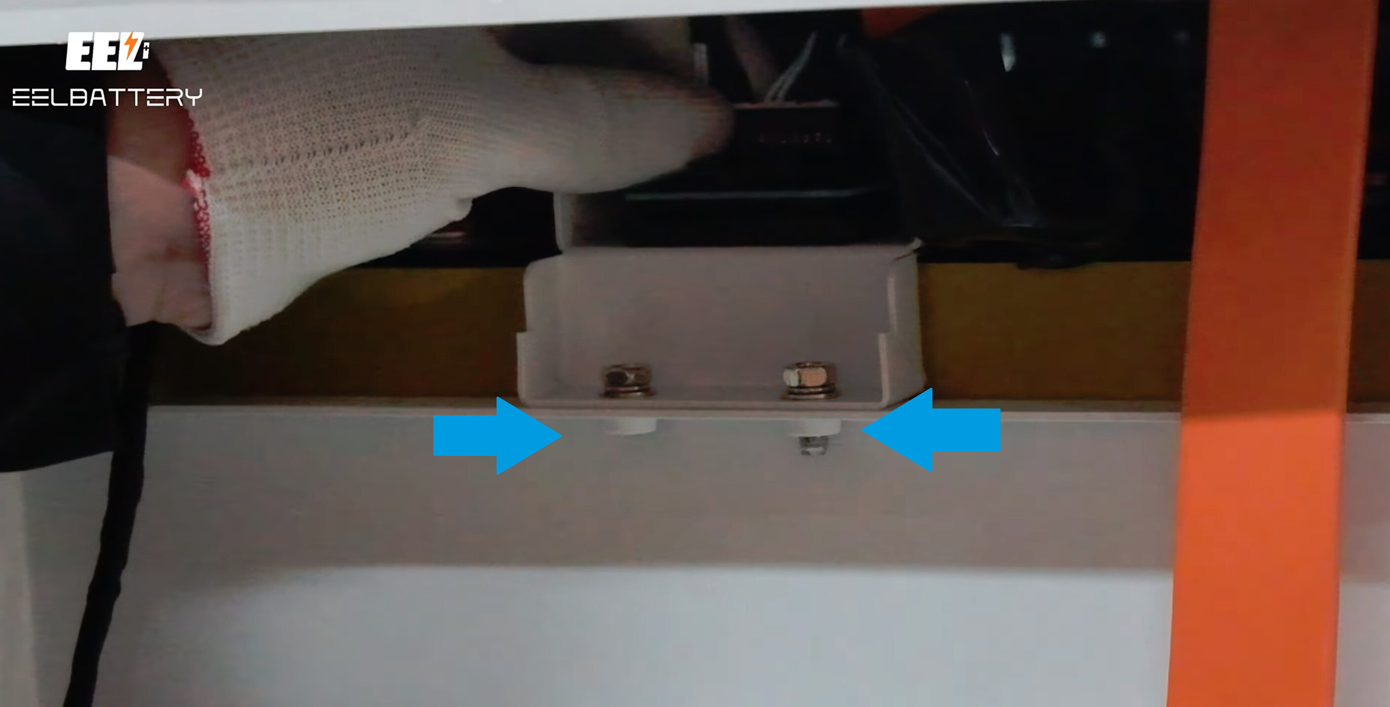

Wenn man schon beim Referenz-Video irgendwelche, aber nicht die passenden Schrauben verwendet, welche Qualität haben dann die “normal” produzierten Fertiggehäuse? :see_no_evil_monkey:
Wer gute Qualität haben will, schraubt selber zusammen. Da weiß man, was man hat :+1:

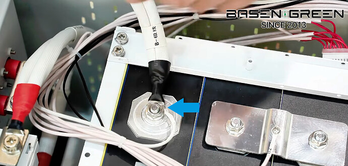

Die “Qualitätskrönung” fand ich im MB56 Referenz-Video von Basen Green:
Die legen den Ringkabelschuh vom Balancerkabel zwischen Akkupol und Hochstromkabel. Viel Spaß bei 300A :cowboy_hat_face:
