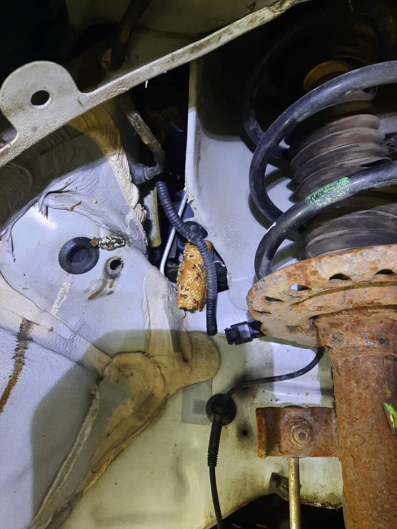

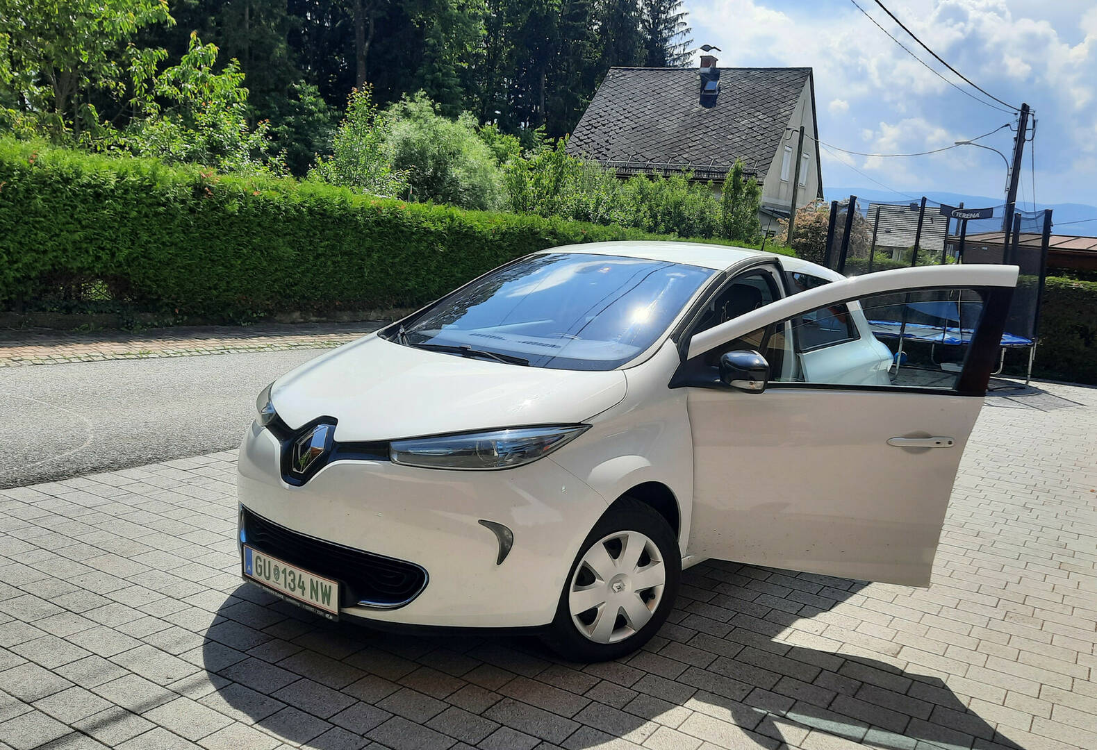

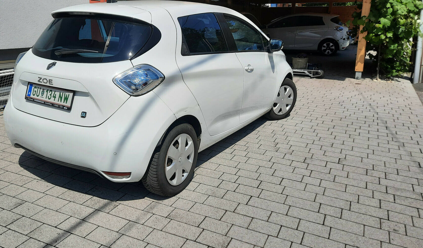

Heut gekauft und gleich angemeldet die Karre.
Ist ein Renault ZOE Intens erste Generation BJ2013 171.000km Kaufbatterie 85%SOH
Kaufpreis: 5500€ (mit Akku dabei)! volles Schnäppchen.
Akku hat beim Rauskaufen 1300€ gekostet (hat der Verkäufer erledigt).
Die linke Seite ist ein wenig ramponiert - darum der Preis.

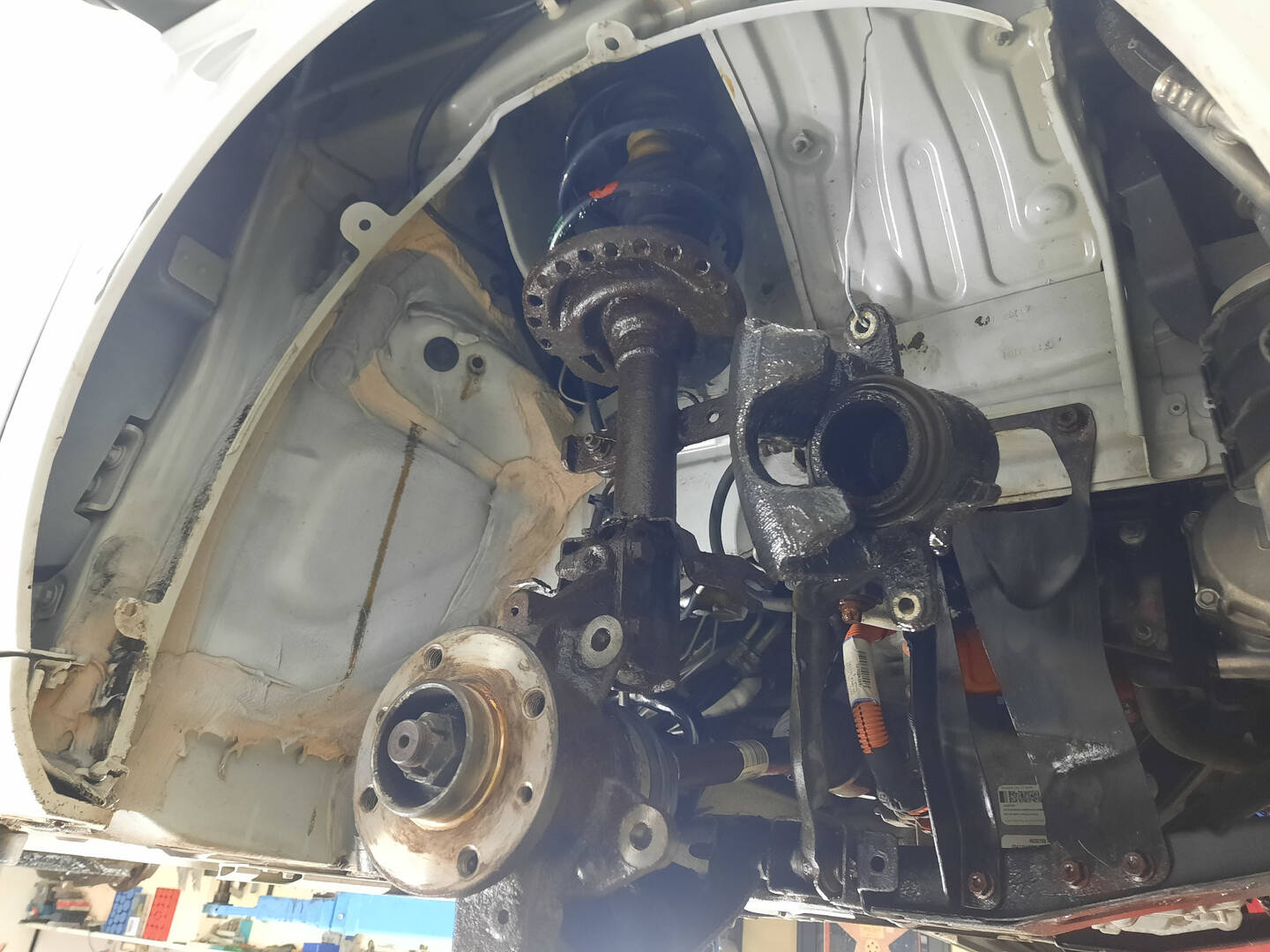

Nach einer gründlichen Innen/Aussenpflege auf die Bühne.

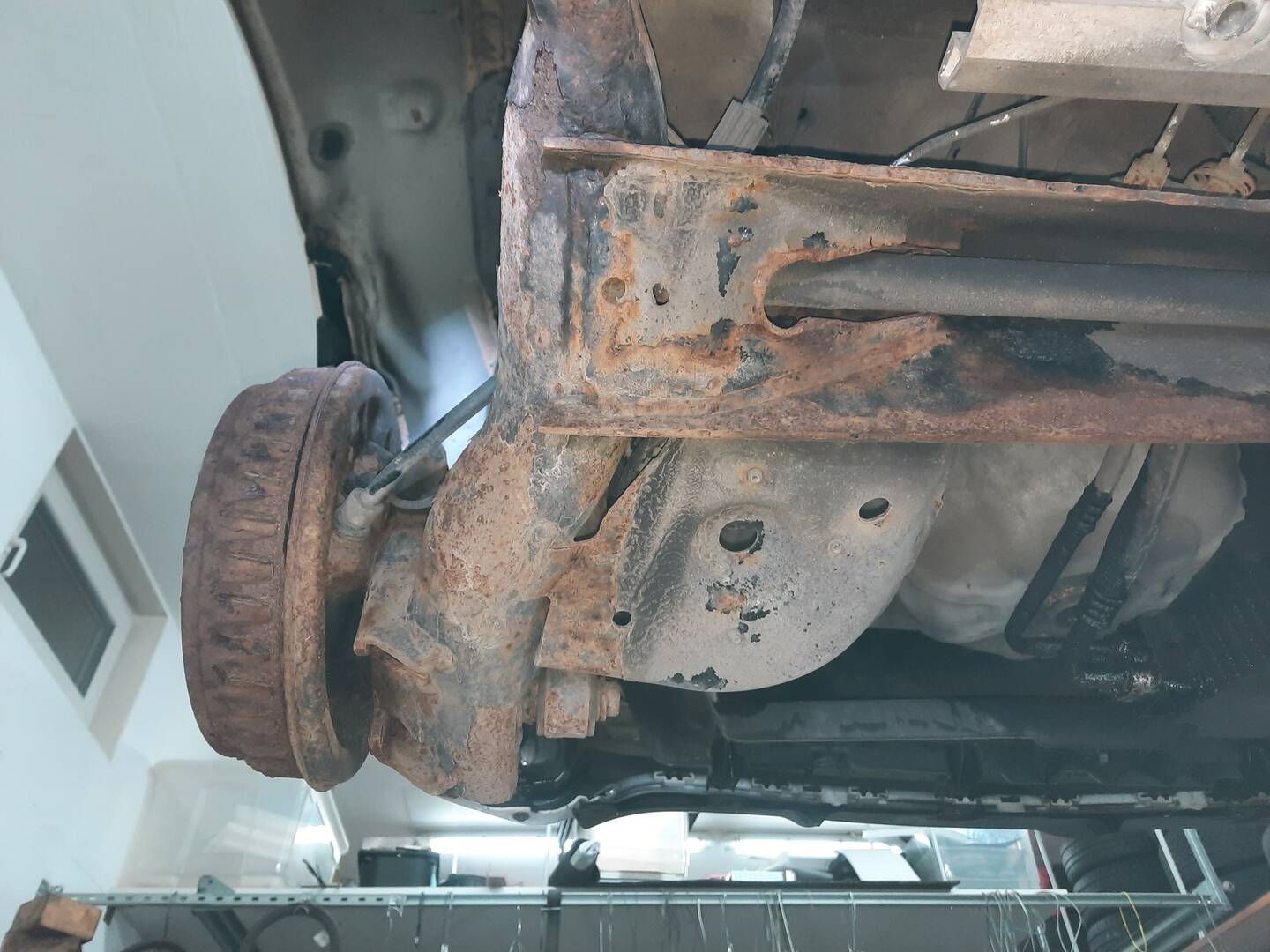

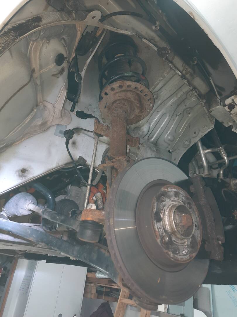

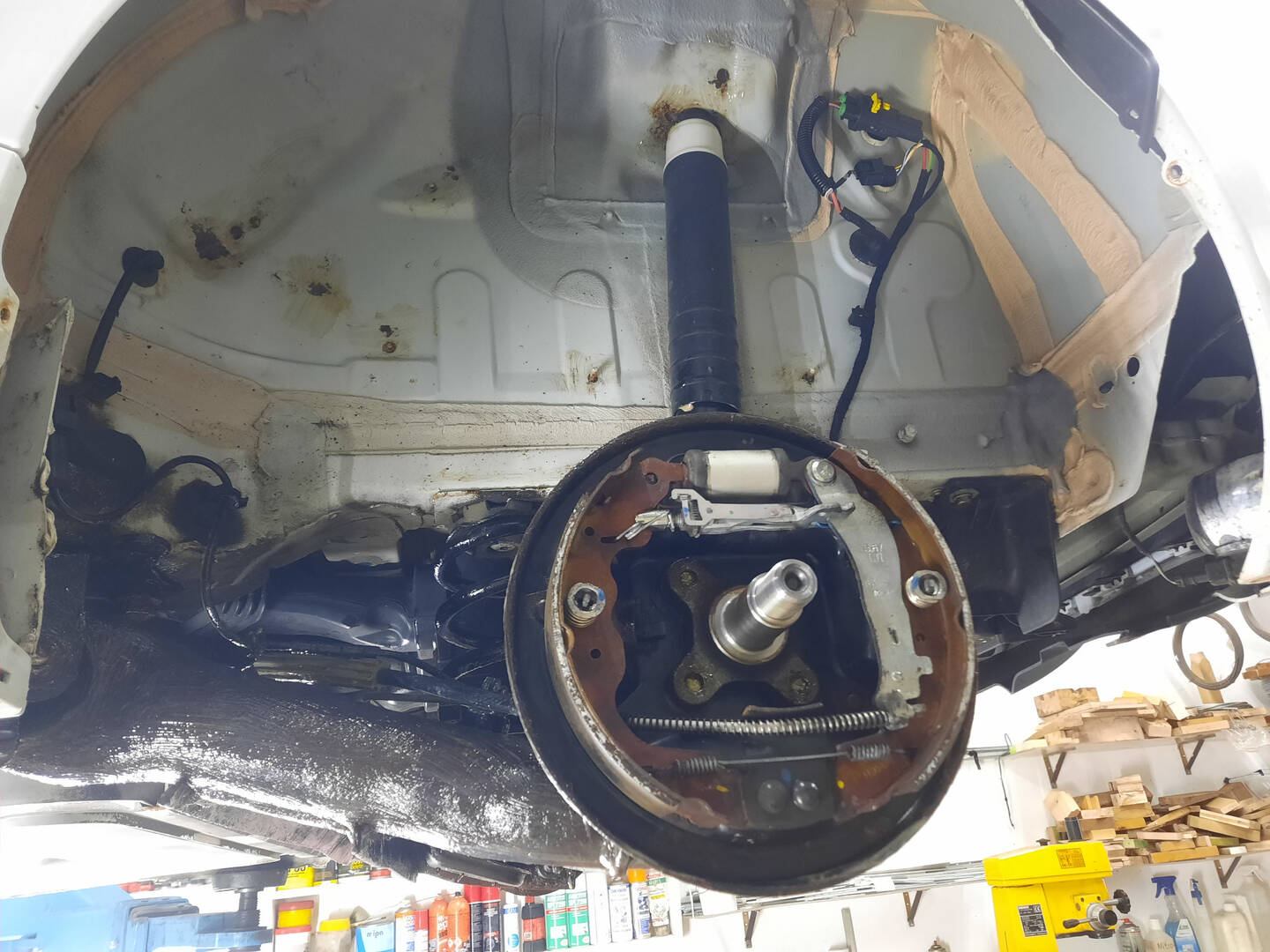

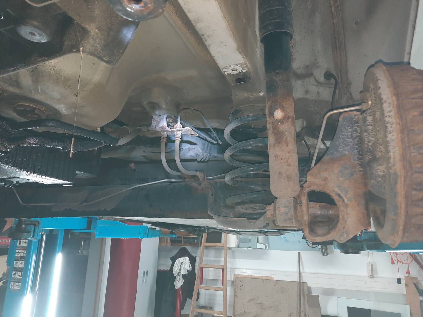

Wie erwartet den üblichen Rost, kenne ich ja schon zu genüge vom anderen.
3kg Sand und Kies hat er auch mit geschleppt.
Alle Unterbodenteile abgebaut um weitere entrostungs Schritte vorzubereiten. Dabei gleich 2,3 Schrauben abgerissen.

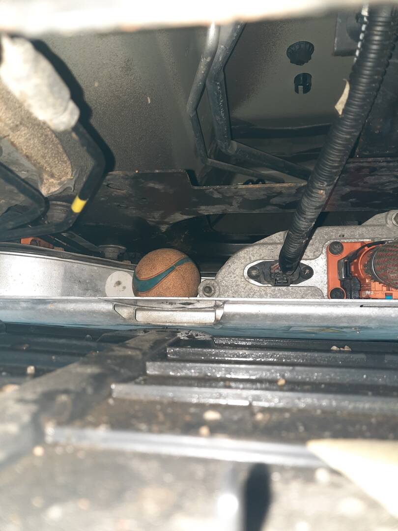

Paar easter eggs habens mir auch rein gelegt:
Zuerst haufenweise Sonnenblumenkerne unter der Rücksitzbank, dann ein Kornspitz im Radhaus, ein Ball neben der Batterie, ein Knochen unter der Batt Abdeckung.
Getriebeöl abgelassen, war schon gut dunkel. Und ich denke zuwenig drin.
Jetzt wird mal entrostet und weiteres Service gemacht bevor gefahren wird.

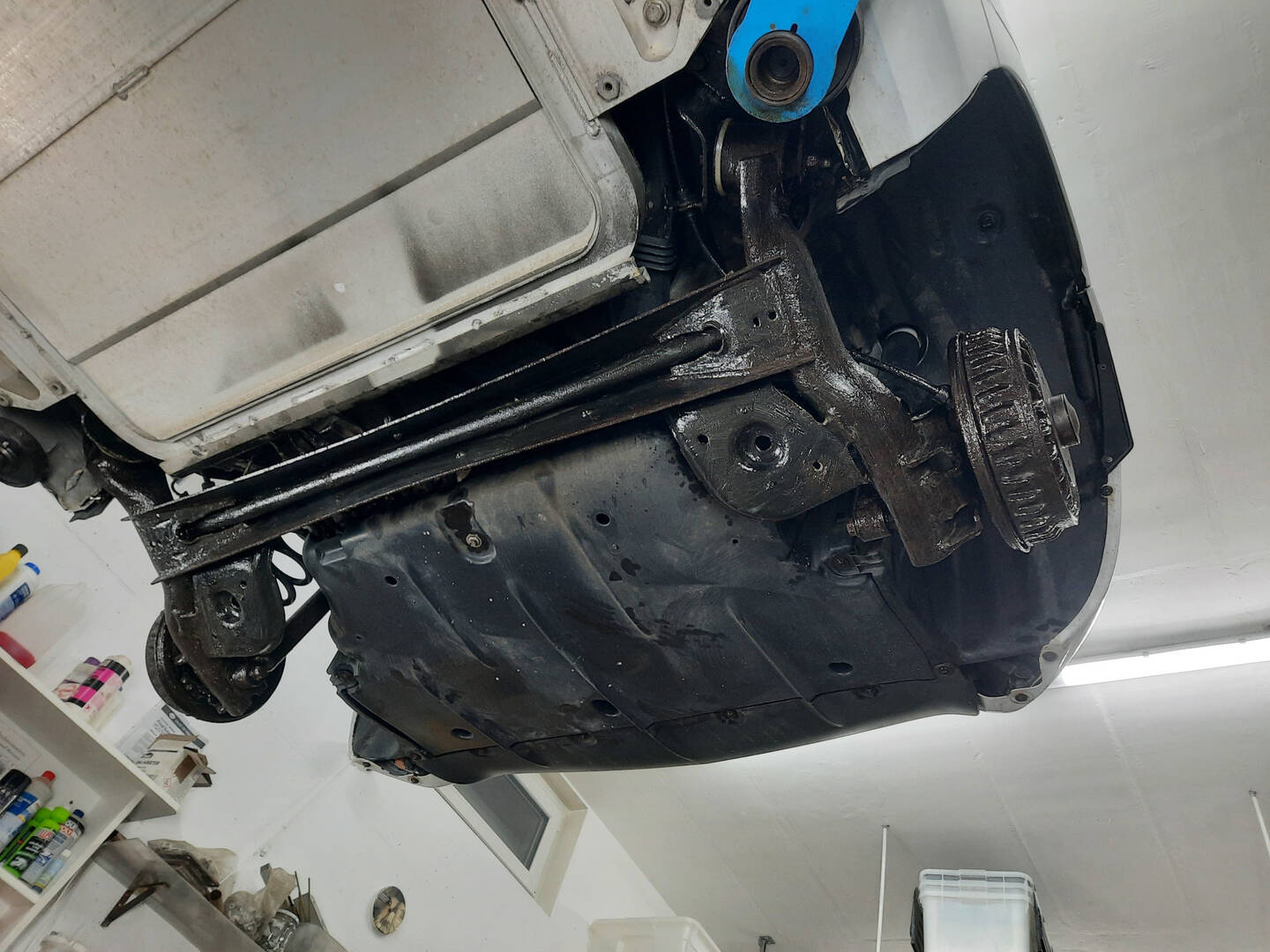

der rost siet garnicht so schlimm aus berifft ja nicht die karosserie selbst.
wie behandelst du den rost. einfach abbürsten und rostumwandler drauf oder was spezielles?
so 19kWh nutzbar bei 85%soh ca. 22kwh hat er netto 26kwh brutto neu.

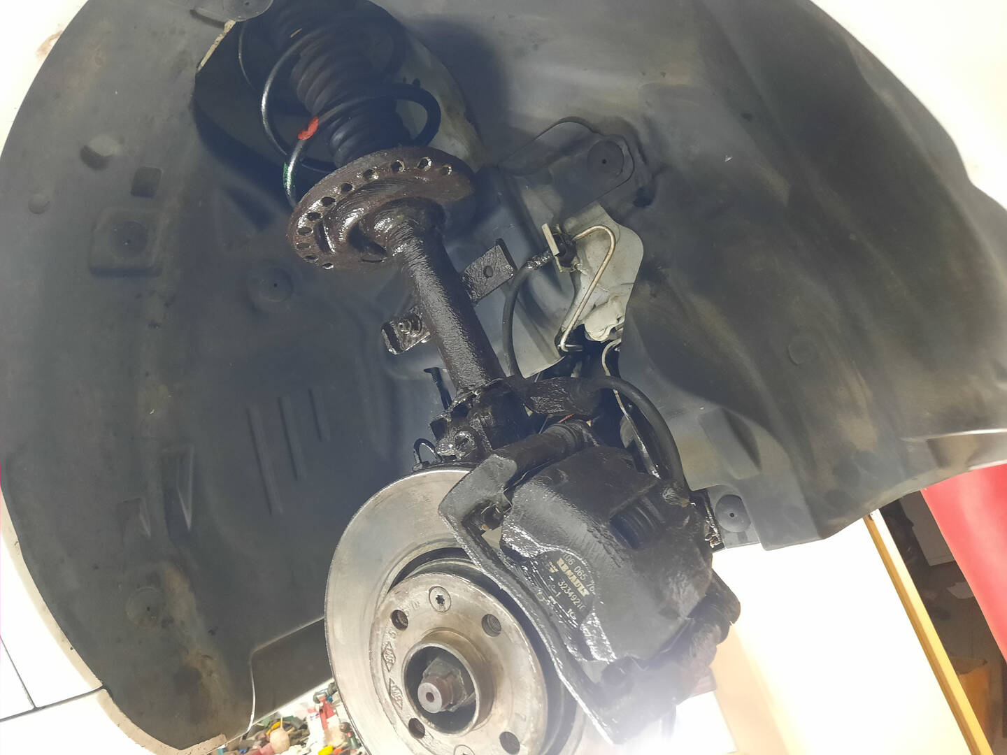

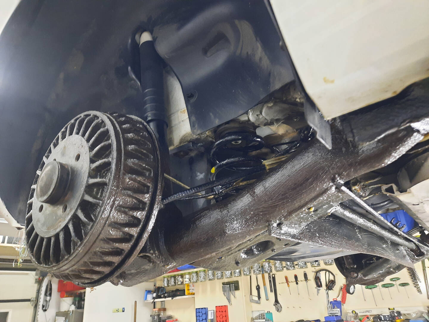

Rost. Bei rost ist jetzt mein plan: dreck runter mit hochdruck, dann mit druckluft ausblasen, dann drahtbürste, dann rostumwandler, dann fluidfilm, dann permafilm.
Plan geändert: nach grob entrosten (hochdruck+luft+hammer+schraubenzieher) nur fluidfilm pinseln + permafilm pinseln. ... das dauert ganze Tage ...
Rostumwandler ist zu kompliziert, der ist nur für einfache Teile die sich gut entrosten lassen. Bei schlampiges auftragen ohne gründliches vorbehandeln rostets drunter einfach weiter.
Das fluidfilm zieht besser ein und verhindert ein weiterrosten. Permafilm verhindert das abwaschen.
Und vor fluidfilm sollte man keinen rostumwandler hab ich gelesen.

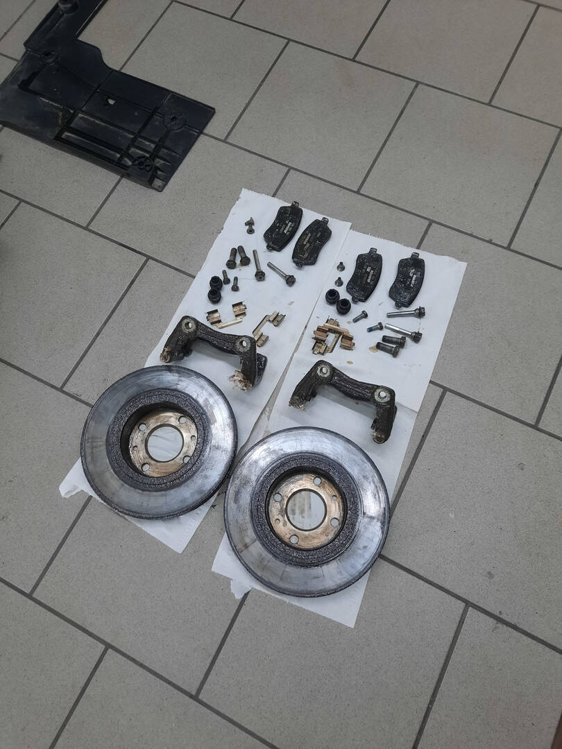

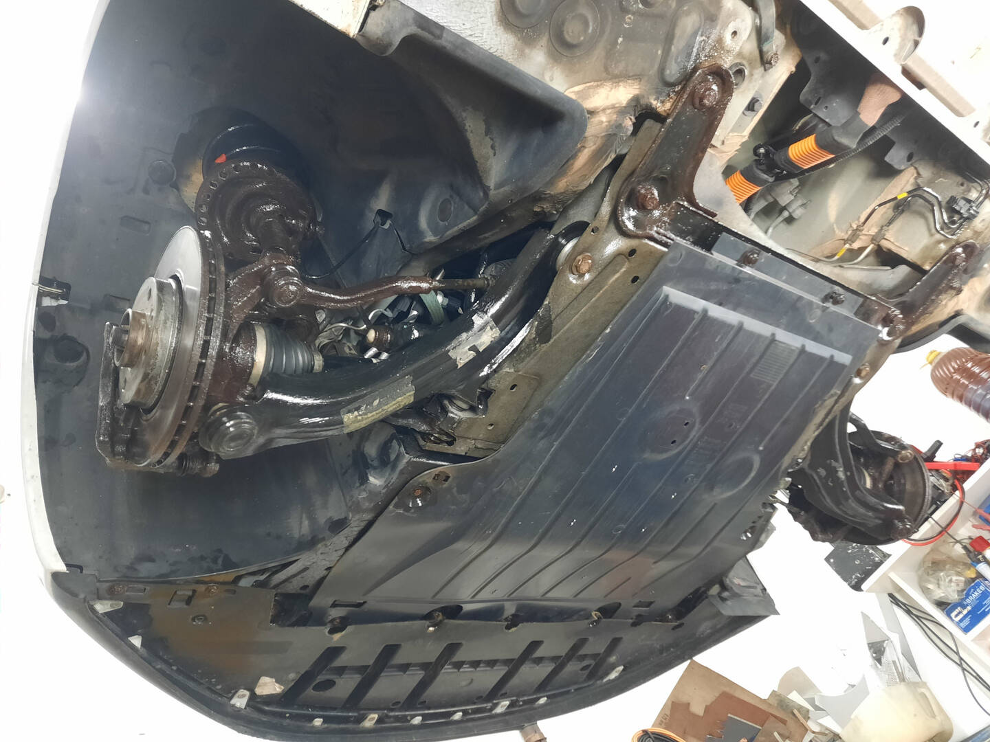

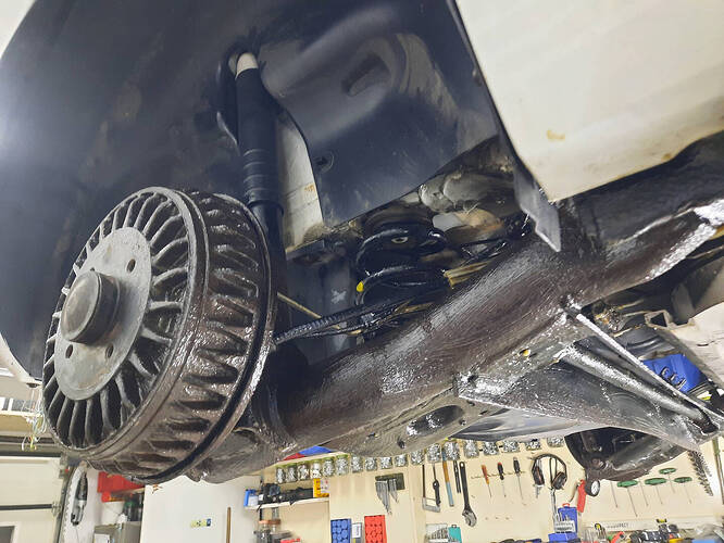

Gleich gscheit gemacht: Alle Bremsen mit zerlegt und alles schön gemacht + konserviert.
Um Welten besser als vorher.

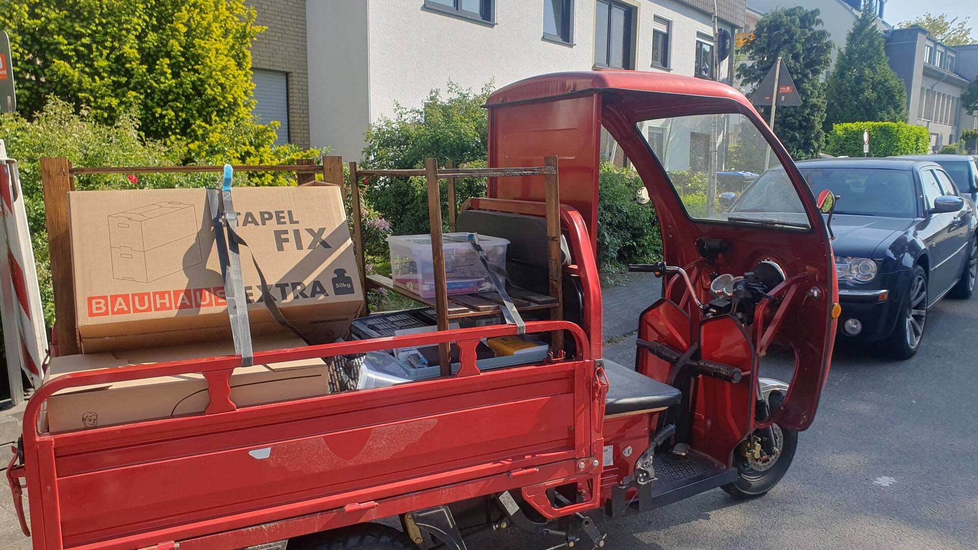

Zwar kein richtiges E Auto aber ich fahre es jetzt schon 3 Jahre, das erste Jahr zum testen ob ich damit zurecht komme für meine Fahrten und es für gut befunden.
Vor 2 Jahre dann mein Auto komplett abgeschafft und jetzt nur noch damit unterwegs, fahre im Jahr rund 5000km.
Fährt 45kmh hat neu 2800€ gekostet und ich habe es mit einem selbstgebauten Lifepo4 Akku aufgerüstet und habe jetzt eine Reichweite von 80-100 km.
Dank Balkonkraftwerk fahre ich im Sommer fast kostenlos nur im Winter muss ich ans Netz.
Im Sommer wenn ich mit der Sonne gut zurecht komme nutze ich das Fahrzeug auch direkt als Nachteinspeisung um meinen Grundbedarf über die Nacht zu decken, speise dann 140W über einen Wechselrichter wieder ins Hausnetz ein.
Versicherung kostet im Jahr 40€ und habe sogar die ersten beiden Jahre noch die THG Förderung bekommen, jetzt gibt es die leider auf diese Kleinfahrzeuge nicht mehr, ich müsste mir also einen Tesla oder dicken SUV kaufen um die weiter zu bekommen.? die Kleinfahrzeuge sind anscheinend mit einem Verbrauch von 8Kwh/100km zu umweltschädlich.?

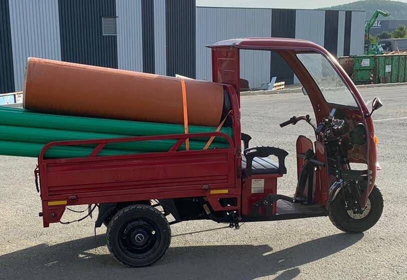

Hi @thomas1975 genial und preiswert, wie ist die Verkaufsbezeichnung und wie breit die Ladefläche. Reicht die für z.B. Solarmodule? :d
@ulli gibt verschiedene Bezeichnung, aber im Grunde alles das gleiche.
Der hat alle gängigen Marken die es so gibt auf einem Haufen.
Die Ladefläche ist 1x1,40m und es passt als Überdachung ein 370W Modul drauf.
Es gibt die Fahrzeuge auch mit Kofferaufbau dann kann man das einfach drauf kleben.
