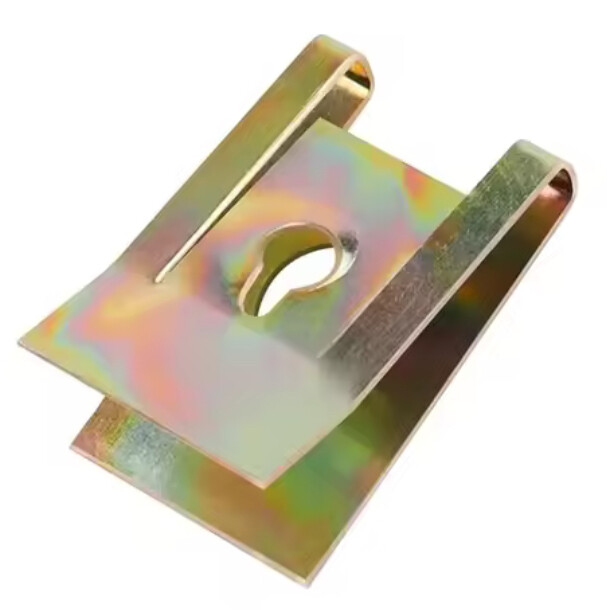

Deswegen habe ich schon deine Motivation mit den Klemmen verstanden @akkulader . Aber wie gesagt, die Klemmen dahinter zu klemmen wäre mir irgendwie für die Dauer zu riskant.
Man kann das ganze auch kompliziert machen, diese klemmen nehmen oder was ähnliches.
Kabel dran löten und mit kurze schraube eventuell verklemmen.
Man kommt nicht drum rum zum verklemmen weil da wo Temperatur Sensor hängt oder auf die andere alulasche muss auch Kabel dran.

Danke für die Tipps mit den Klemmen. Ich habe inzwischen Verstanden, dass man tatsächlich an diese Alu-Platten muss. Die angeschraubten Kupferverbindungen gibt es nur jede zweite Zelle. Habe es mir gestern intensiver angeschaut, als ich da mit dem Multimeter zugange war und mich gewundert hatte, warum ich da über 6V messe, dort wo ich 3V erwarte. Man wird ja immer schlauer. Zu den Klemmen. Als ich gestern welche bei Ebay bestellen wollte, bin ich auf deine beiden Links aus dem Ursprungspost gegangen. Und vor allem die zweiten Klemmen, von denen du nur den Link und nicht das Bild gepostet hattest, sahen schon besser aus. Die hatte ich bestellt. Außerdem hat Ebay mir da gleich eine Empfehlung ausgespuckt von ähnlichen Klemmen, die allerdings etwas länger sind und somit wahrscheinlich besser auf Alu-Plättchen halten sollten. Diese Klemmmen stammen übrigens von den Autoradios und sind dafür gedacht, wenn du z.B. diese mehrpinnigen Stecker, die hinten ins Autoradio gesteckt werden umpinnen willst.

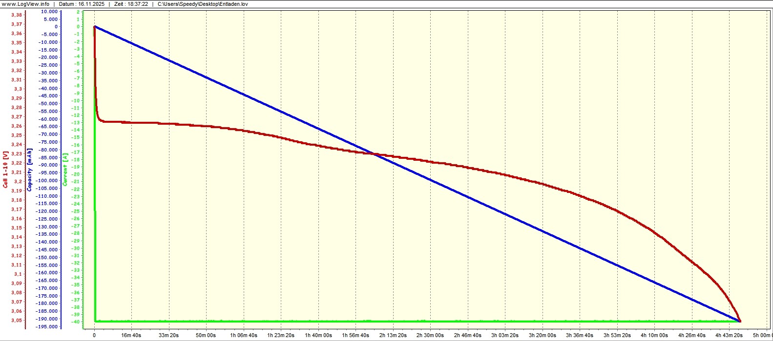

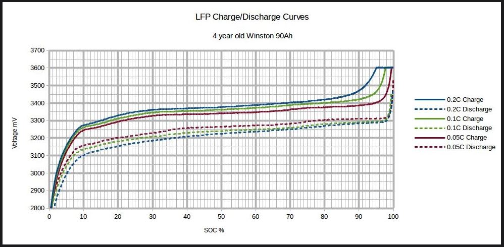

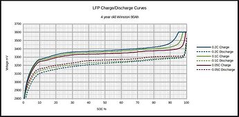

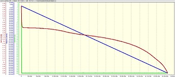

Nun die Lade/Entladekurven im Netz zeigen es zum Teil schon richtig, sind aber dennoch ziemlich alle Interpoliert und deshalb mit Vorsicht zu genießen.
Natürlich unter Last und keine Ruhespannung die es in einem PV-System eh nie gibt! Und wir wollen ja 20% SOC wenn wir entladen! Und ja ich bin mir sicher... bei 20% SOC sollte deine Zellennspannung bei etwas um die 3,1xV liegen das wären bei einem 16s System dann rund 49,6V. Wie du oben sehen kannst nutze ich einen Smart Shunt von Victron welcher richtig eingestellt fantastische Werte für den SOC ausgibt. Nebenbei spielen hier aber auch noch Faktoren wie die Temperatur, C-Rate (Peukert-Exponent) usw. eine Rolle, deshalb kann man das anhand der Spannung nie so pauschal sagen. Es gibt aber ein Diagram was schon sehr realistisch an das kommt was ich auch gemessen habe und zwar dieses hier:
Da die eigenen Kurven aber die besten sind habe ich natürlich auch noch eine eigene einer 160Ah Winston Zelle (Vierleitermessung). Hierbei ist aber zu beachten das Winston Zellen von Werk aus mindestens 12% Überkapazität haben, und in diesem Fall sogar locker über 20%. Das aber bei einer Zellenspannung von bereits ereichten 3,05V dann selbst bei einer 160Ah Winston Zelle keine 20% mehr rauskommen werden wenn schon 193Ah entnommen wurden sollte klar sein :melting_face:. Ich habe dazu natürlich auch noch einen Log der sekündlich Spannung, Kapaität usw. aufgezichnet hat und das deckt sich ziemlich gut mit dem Diagram von oben mit einer C-Rate von 0,2C. Zu beachten ist auch das Winston Zellen generell stabiler in der Spannung als die bekannten "Blauen" sind... was aber nicht heißen soll das die "Blauen" schlecht sind, vorallem für den Preis wenn sie denn lange halten.

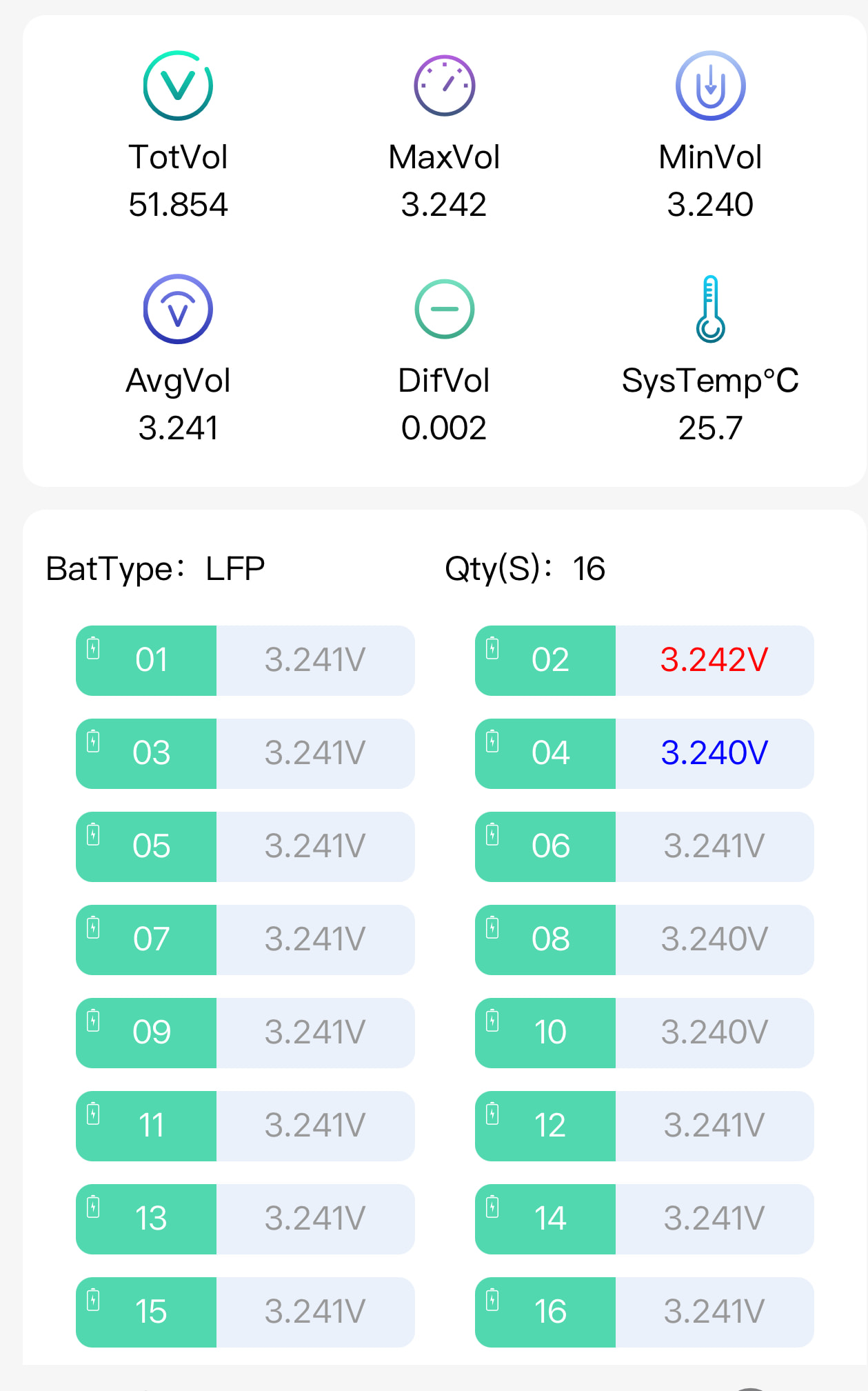

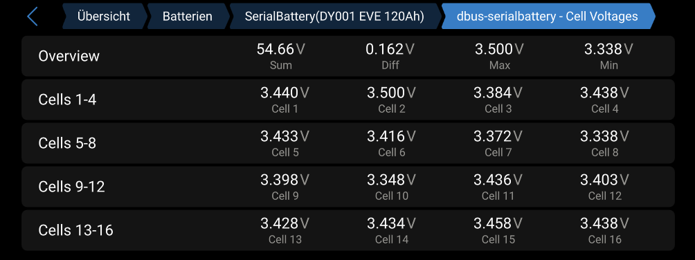

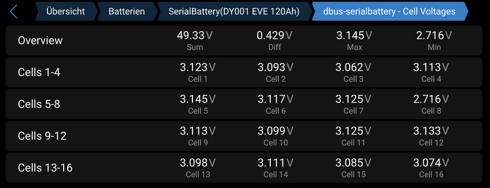

Während mein NEEY-Balancer noch unterwegs ist, hatte ich ein Paar weitere Experimente mit meiner Batterie durchgeführt. Und zwar, habe ich die Batterie bis zu angeblichen 100% SOC (laut DEYE BMS) “hochgezogen” und dort in diesem oberen Bereich ein Paar Stunden betrieben. Leider war mein Mess-CAN zu dem Zeitpunkt noch nicht wieder im Betrieb, sodass ich leider keine Informationen über die einzelnen Zellspannungen hatte, nur über deren Differenz und über die MIN und MAX Werte der Zellspannungen. Ich konnte auch sehen, dass der passive DEYE-Balancer eine gewisse Aktivität ausgeübt hat und einige Zellen zumindest versucht hat zu entladen. Hier ist exemplarisch ein Bild davon:
Bitte nicht auf die Werte der einzelnen Zellspannungen achten. Die sind auf diesem Bild alle gleich, weil es sich um einen Ersatzmittelwert handelt, da mein Mess-CAN zu dem Zeitpunkt außer Betrieb war. Die farbige Markierung zeigt die Zellen, die gerade balanciert werden. Maximale Zellspannung liegt hier bei 3,435 V, Spannungsdifferenz zwischen MIN und MAX bei 74 mV.

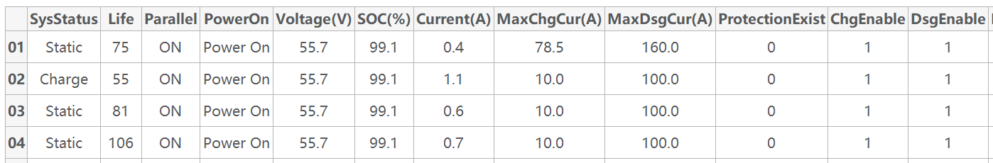

Die dazugehörigen BMS-Werte:
Auf die Art und Weise hatte ich mich versucht mit relativ wenig Ladestrom von 2-3 A den 100% SOC ganz langsam und vorsichtig zu nähern bis DEYE-BMS gemeint hat, dass 100% SOC erreicht sind und abgeschaltet hat. Dann hatte ich die Batterie mehrfach bis 95% SOC, manchmal sogar bis 85% SOC entladen und mich wieder ganz vorsichtig und langsam den 100% SOC angenähert.
Ich konnte beobachten, dass der passive DEYE-Balancer zumindest versucht hat zu arbeiten, ob es ihm allerdings gelingt, da hätte ich meine Zweifel. Denn je näher ich mich den 100% SOC genähert hatte, desto mehr war die Spannungsdifferenz zwischen MIN und MAX und der passive Balancer konnte sie offensichtlich nicht ausgleichen. Kurz vor dem Erreichen von 100% SOC und der BMS-Abschaltung (beides natürlich gesteuert durch DEYE-BMS) betrug die Differenz zwischen MIN und MAX mehr als 200 mV. Ich vermute mal, dass DEYE-BMS seine Entscheidung darüber trifft, dass 100% SOC erreicht sind, wenn eine der Zellenspannungen (MAX-Wert) einen kritischen Wert erreicht. Ich werde dieses Experiment wiederholen, da ich nun die einzelnen Zellspannungen wieder sehen kann und werde außerdem mit einem Multimeter überprüfen, ob die Zellenspannungen tatsächlich in dem Bereich liegen, wie DEYE-BMS es per CAN meldet.
Nachdem ich mich genügend im oberen SOC-Bereich nahe 100% aufgehalten hatte und dem DEYE-Balancer genügend Chance gegeben hatte, sich zu entladen, hatte ich nun die Batterie langsam entladen, sodass sie jetzt bei 17% SOC angekommen ist (nach DEYE-BMS-Berechnung). Das System wird von meinem Stütznetzteil mit 49 V gestützt, sodass die Batterie quasi im Leerlauf ist. Und siehe da: Ich habe beinah wieder mein Problem mit der Zelle Nr. 8 erreicht:
Diesmal sind die Zellspannungen nicht mehr verfälscht wie in der Grafik davor, sondern werden so von DEYE-BMS per CAN gemeldet. Ich werde die Tage prüfen, ob ich die hier gemeldeten 2,716 V an der Zelle 8 tatsächlich mit einem Multimeter messe, es ist aber sehr unwahrscheinlich, dass sie viel daneben liegen wird.

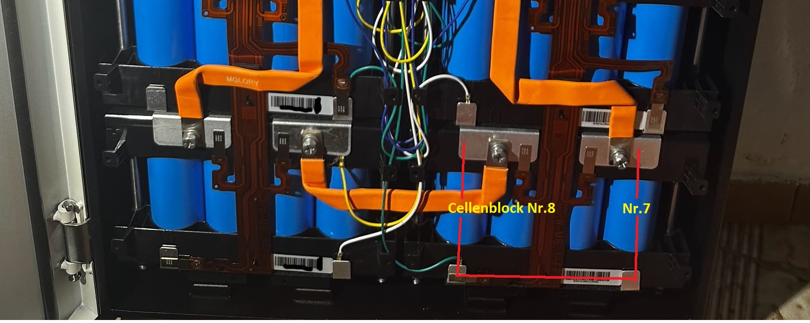

Nun eine blöde Idee von mir: Was ist, wenn ich die Zelle Nr. 8 separat mit einem Netzteil jetzt ein wenig auflade und somit ein gewisses Balancing nicht klassisch oben bei höheren SOC-Werten, sondern unten beim niedrigen SOC durchführe? Oder soll ich stattdessen die Batterie wieder bis fast 100% SOC aufladen und im oberen Bereich die Zelle 8 im Vergleich zu den anderen beobachten?
hab ich auch damals die Batterie bis SOC 100% aufgeladen und dann meine problem celle 4 mit dem externen Netzteil mit 3,55 V 5-10A hochgezogen.Wie schon beschrieben habe, hilfts das ganze nicht aufdauer.:roll_eyes: Problem kam wieder.
Bei dir @sattler ist das der Cellenblock Nr.8
Aber du hattest dann gesehen, dass trotz diesen angeblichen 100% SOC deine Zelle 4 nicht hinterher kam, oder? Sprich die hatte dann eine niedrigere Spannung als alle anderen, oder? Die Idee hatte ich auch, muss aber die Batterie die Tage wieder auf die 100% fahren und es dann mit den Zellspannungen nachschauen, da die nun bei mir jetzt per CAN wieder verfügbar sind.
Die Spannungen hatte ich übrigens mit Multimeter nachgemessen. Passt von der Größenordnung und ja, dass ist genau die Zelle, die du da auf dem Bild markiert hast. Allerdings sind die Spannungen von DEYE-BMS etwas höher. Z.B. misst mein Multimeter exakt 49 Volt, DEYE-BMS meldet aber 49,3 Volt, wie man auch meinen Screenshots entnehmen kann. Und nichts von wegen ungenaue Messung und irgendwelche Spannungsabfälle: Ich hatte da direkt in der Batterie an den Schienen gemessen. Auch die einzelnen Zellspannungen sind entsprechend etwas kleiner. Bei der besagten Zelle wäre sie unter 2,7 V, obwohl DEYE-BMS 2,74 V meldet. Und ich hatte meinen Multimeter eigentlich irgendwann mal überprüft. Damit hatte ich auch mein Stütznetzteil kalibriert und wenn ich dem 49 Volt als Sollwert vergebe, dann liefert das Netzteil auch exakt 49 Volt und nicht etwa 49,3 Volt, wie DEYE-BMS es meint. Also noch eine Schwachstelle von diesem beschießenen DEYE-BMS.
Mein NEEY-Balancer ist inzwischen angekommen. Klemmen auch. Klemmen aus deiner zweiten Empfehlung sehen wirklich gut aus. Die anderen, die ich auf Empfehlung von EBAY bestellt hatte sind doch deutlich kleiner und ich weiß daher nicht, ob sie zu einem 4 A gut tragen können und zum anderen sich auf die Strippen von NEEY krimpen lassen. Daher werde ich wahrscheinlich deine nehmen. Ich warte noch auf die Sicherungen und dann mal schauen, wann ich dazu komme, den Umbau durchzuführen.

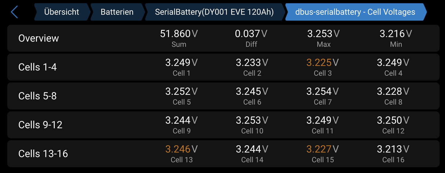

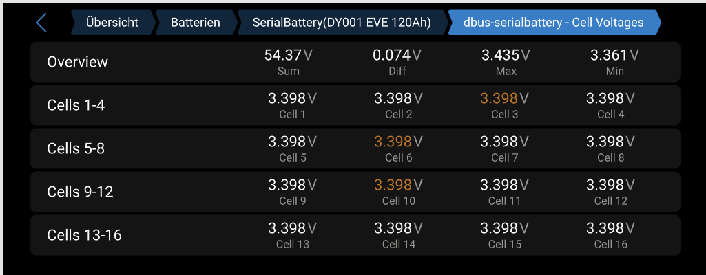

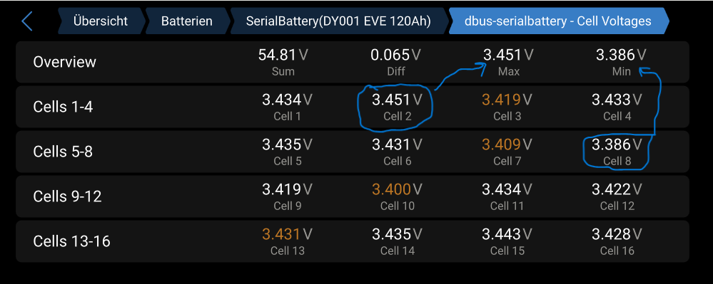

Bevor ich allerdings mit dem Umbau angefangen hatte, bin ich noch ein Paar Experimente gefahren, um das Problem mit dem DEYE-Balancer zu verstehen. Ein seltsames Verhalten ist mir dabei aufgefallen:

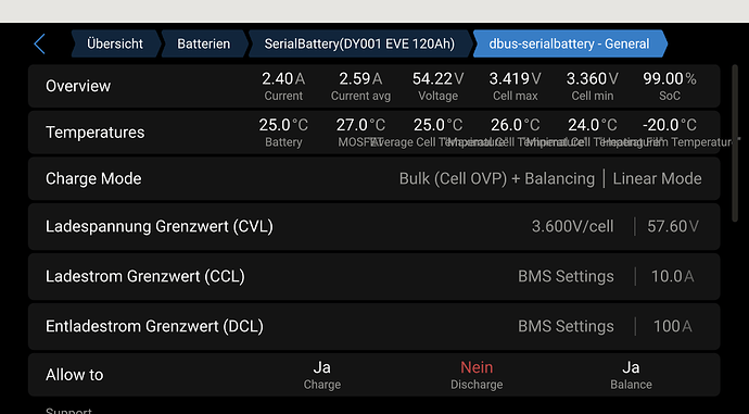

Wie man diesem VICTRON-Auszug mit den Zellspannungen entnehmen kann, erkennt DEYE-BMS schon richtig, dass die Zellspannung der Zelle 2 die größte ist und die Zellspannung der Zelle 8 (das ist ja meine “problematische” Zellle) die kleinste. Man kann aus dem Bild auch erkennen, dass in den eingefärbten Zellen 3, 7, 10 und 13 gerade balansiert wird (so wird es in VENUS OS + SerialBattery dargestellt. Die Information kommt aber über CAN von DEYE-BMS). Jetzt hatte ich es aber sehr lange beobachtet und hatte nie gesehen, dass an der Zelle 2 je balansiert wurde. Und die Zelle “haut” ja auch entsprechend nach oben ab. Die Differenz wird immer größer und erreicht manchmal fast 200mV. Hier ist ein weiteres Beispiel davon:
Es ist schon recht seltsam… Und jetzt ratet mal, was NEEY-Balancer als erstes gemacht hat, als ich ihn angeschlossen hatte? Richtig! Die Zelle 2 versucht mit voller Kraft und ihm zur Verfügung stehenden 4A nach unten zu ziehen. Das konnte ich live in der entsprechenden App auch sehen. Und jetzt behaupte ich mal, dass da mit dem DEYE-BMS und seinem eingebauten Balancing heftig was schief läuft. Ja, es wird da versucht irgendwie zu balansieren, aber warum auch immer nicht an den Zellen, die maximale Spannung haben und wo man es eigentlich logisch erwarten würde. Entweder haben die da irgendein Software-Problem oder womöglich die Balancing-Hardware hat einen Schaden. Aber sei es drum. Nun haben wir wirklich genügend das Thema gewürdigt und mit den Beweisen dargelegt, dass das eingebaute Balancing vom DEYE-Batterie wirklich nichts taugt.

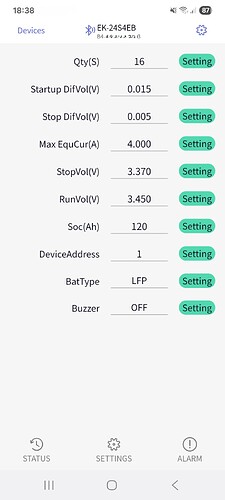

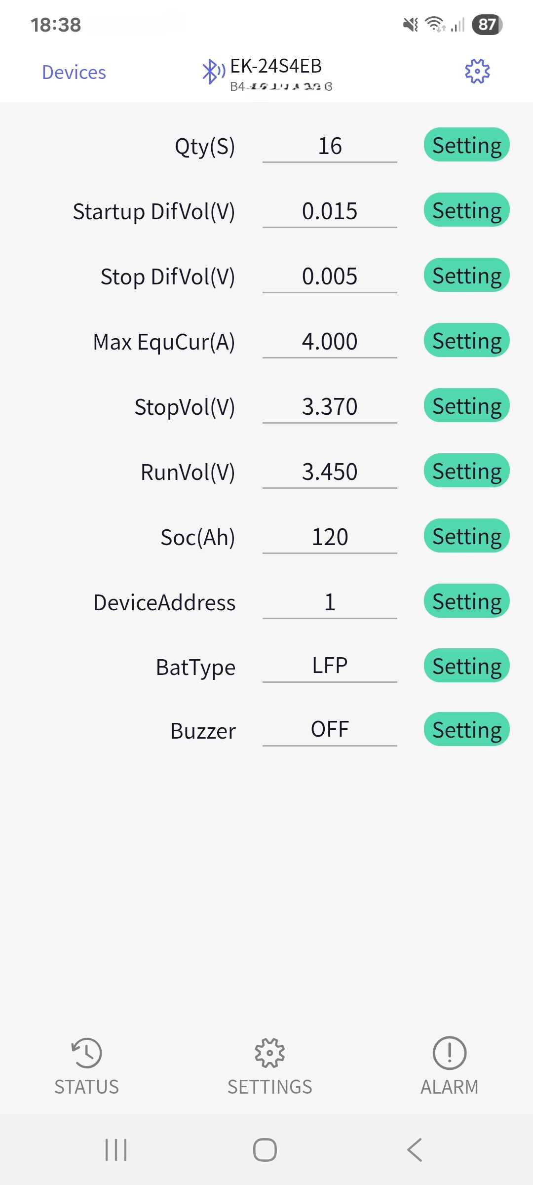

Nun habe ich mein NEEY-Balancer eingestellt. Da allerdings @u-f-o hier mehrfach die Einstellungen von @akkulader als zu niedrig kritisiert hat, hatte ich mich auf den Weg gemacht, in den Tiefen dieses Forums etwas zu finden. Leider war die von @u-f-o oben verlinkte “WIKI”, die sich eher als ein heftiger Streit zwischen mehreren Parteien herausgestellt hat eher weniger hilfreich für mich, da sich dort die Meinungen wirklich auseinander driften und man kaum eine “richtige”-Lösung finden kann, deswegen poste ich meine aktuellen Einstellungen und stelle sie gerne zu Kritik und zur Diskussion hier:
Ich hatte hier im Forum an diversen Stellen gelesen, dass zu kleine Differenz eher kontraproduktiv ist. Daher hatte ich die von @akkulader empfohlenen 5mV / 3mV gegen 15mV / 5mV ersetzt. NEEY-Balancer kann vermutlich auch 3mV, aber darum geht es nicht, wenn ich es richtig verstanden hatte.
Bei den “Run” und “Stop” Spannungen war ich mir auch nicht sicher, was sie im Falle des NEEY-Balancer bedeuten. Ob es damit so eine Art Hysterese gemeint ist, wo der Balancer anfängt zu arbeiten und wo aufhört. Ich bin hier etwas höher gegangen, als @akkulader es oben empfohlen hat, bin mir aber nicht ganz sicher @u-f-o, ob es genau das war, was du oben meintest und ob die Werte so deiner Meinung nach OK sind. Durch die Suche hier im Forum war ich auch nicht fündig. Liegt aber bestimmt an mir.
Könnt ihr mir da bitte auf die Sprünge helfen, ob die Werte so in Ordnung sind?

Also zu den Werten gibt es hier auf dem Board doch reichtlich Informationen. Und aus dem Link kannst du schon das glauben was der überwiegende Teil da geschrieben hat :wink:.
Ich würde:
  • Startup DifVol(V): 20mv
  • Stop Dif(V): 15mv
  • Run Vol(V): 3,45V (ginge auch kleiner zb. 3,42V)
  • Stop Vol(V): 3,4V
Bleib einfach mit dem Balancing im bereich 3,4 - 3,45V, und bei der Differenz braucht es nicht mehr als 20mv bzw. kann sich eine zu klein eingestellte Differenz negativ auswirken...

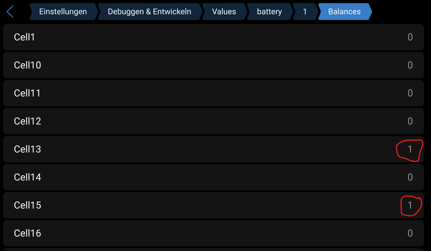

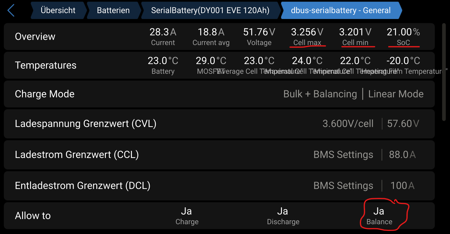

Nun zu meinen weiteren Beobachtungen und Experimenten. Wie ich oben geschrieben hatte, als meine berühmte Zelle Nr.8 noch komplett aus der Reihe tanzte, hatte ich mir ein sehr waages Experiment zugetraut. Ich habe die Zelle im unteren SOC-Bereich versucht zu balansieren, da wo sie anfängt, nach unten abzuhauen. Ich hatte oben eure Meinung dazu gefragt, keiner ist aber irgendwie darauf eingegangen. Und mit dem aktiven NEEY-Balancer kann man solche Experimente durchaus unter Beobachtung und einmalig durchführen. Das wäre in meinen Gedanken ein Ersatz für das Aufladen der Zelle mit einem Netzteil. Das hat auch funktioniert und ich meine sogar, dass es dann ein wenig “too much” für die Zelle Nr. 8 war, weil sie danach sich kaum mehr als die Zelle mit der Min-Spannung gemeldet hatte und war sogar in dem darauf folgenden Aufladevorgang eine der ersten, die ihre Max-Spannung gemeldet hat. Aber egal, Versuch macht klug. Habe wieder was dazu gelernt und die Zelle Nr. 8 hat sich dann am Ende doch den anderen angepasst. ABER (und jetzt kommt dieses ABER): Ich bin mit solchen blöden Gedanken nicht der Einzige. Anscheinend macht DEYE-BMS es auch! Ich weiß nicht ob es ein Bug in der Firmware ist oder ein gewolltes Feature von denen, aber heute konnte ich es neulich beobachten:
Hier meldet DEYE-BMS Balancing!!! Obwohl wir im unteren SOC-Bereich sind und bei den Zellspannungen um 3,2 V! Hier sind weitere Nachweise, dass es versucht wird zu balansieren:
Aber keine Sorge! Die Betonung liegt auf “es wird versucht”, denn den Widerstand für das passive Balancing hatte ich ja abgeklemmt, weil ich jetzt den NEEY-Balancer habe.
Und nun haben wir einen weiteren Nachweis und eine Erklärung dafür, wie beschießen das DEYE-eigene BMS ist! Ich meine, beim aktiven Balancing kann man es mal in diesem unteren SOC-Bereich versuchen zu balansieren. Die MIN-Zellen werden dann mit der Energie der MAX-Zellen aufgeladen. So funktioniert es beim aktiven Balancing, wenn ich mich nicht irre. Beim passiven Balancing sind solche Experimente aber äußerst kontraproduktiv, denn die MIN-Zellen kriegen dadurch keine Energie, es wird aber die Energie der Zellen verbraten, die sich im flachen Bereich der Kurve befinden! Das führt doch noch zusätzlich zum Disbalance! Und dieser Effekt wird sich nur verstärken, je länger wir uns im unteren SOC-Bereich aufhalten, was gerade in dieser Jahreszeit öfters passiert!
Das einzige, was dabei bei diesem beschießenen DEYE-BMS “positiv” ist, es wird zum Glück nur dann balansiert, wenn ein gewisser Aufladestrom fließt, selbst wenn es im unteren SOC-Bereich passiert, was eigentlich nicht passieren sollte. Das mindert das völlige Desaster dann ein wenig.

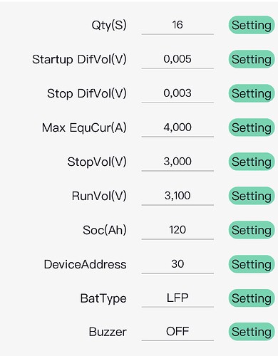

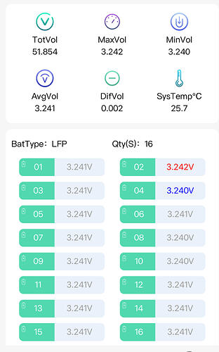

Ich hab sogar die StopVol(V) noch niedriger gestellt auf 3.000V da ich schon geschrieben habe das das Deye Passiv BMS auch ab 3V balancieren anfängt.
genau, meine Beobachtung bei mir ist das es zw. ca. 3,25V-3,4V wennig oder garnicht balanciert wird weil die Differenz meistens unter 5mv liegt.Drunter und drüber eher balanciert .
kann ich auch bestätigen.Die Zeit fehlt zum Balancieren und wenn der Ladestrom auf 2A nicht reduziert wird, wird die Zeit schon 2 mal nicht reichen.
wie oben schon erwähnt, 3.000V Stop V ist bei mir aktuell im NEEY hinterlegt.
die hier eingetragenen Neey Werte beziehen sich auf meinen 3 Batterien RW-M6.1 mit Firmware 3008, parallel betrieben.Mann sieht hier die ehemalige Problem Celle 4 als Celle Min. in der 3 Batterie.

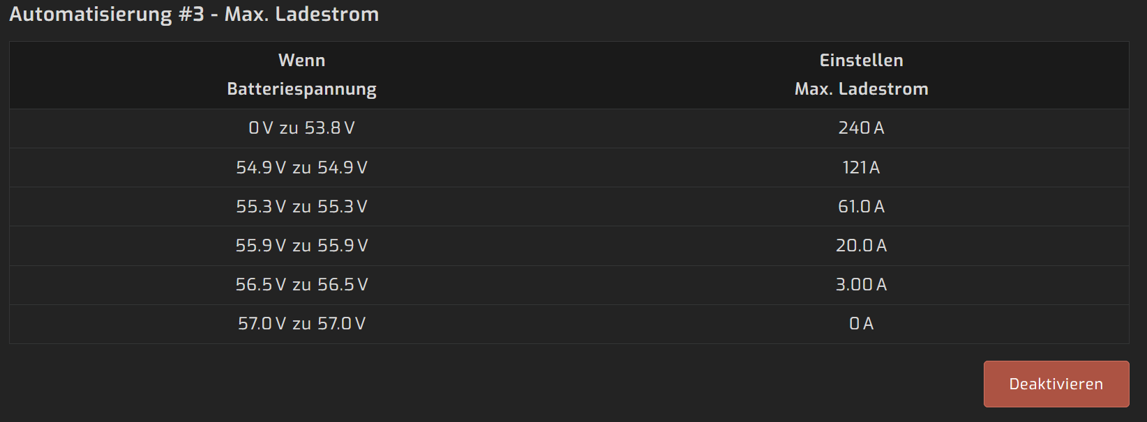

nach langen testen habe für mich so in SA eingestellt. RW-F16+3 stück RW-M6.1
hier sieht mann ladestrom max 3A wird dynamisch verteilt auf alle 4 Batterien.
Batteriespannung Anzeige im SA und im Deye BMS unterscheidet sich in ca. 0.3V. BMS 55.7V= SA 56.0V

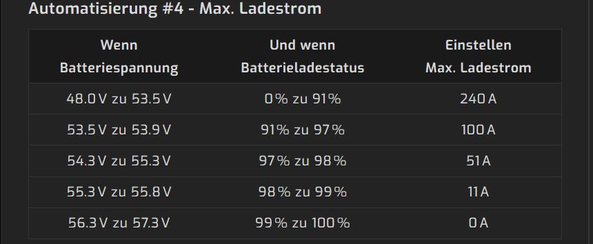

Nun zu dem, wie man dem Ganzen entgegenwirken kann:
  1. Einen alternativen Balancer einsetzen, wie oben beschrieben und vorgeschlagen. Erfordert allerdings Hardware-Kenntnisse und ist nicht für jeden mit zwei linken Händen und ohne elektrotechnische Ausbildung gedacht
  2. Die vom DEYE-BMS vorgeschlagene Ladekurve im oberen SOC-Bereich eingrenzen, sobald der Umrichter es zulässt. Das führt im Wesentlichen dazu, dass nicht, wie von DEYE vorgeschlagen bis zum bitteren Ende mit 10A geladen wird, sondern die letzten 5%-10% SOC mit einem reduzierten Strom geladen werden (s. oben, wurde gerade tabellarisch erklärt). Das führt dazu, dass der Balancer (egal ob der interne oder der “hinzugebastelte”) deutlich mehr Zeit hat, die Zellen zu balansieren und nicht so, wie von DEYE umgesetzt, indem der besagte SOC-Bereich recht schnell “überflogen” wird (sind manchmal wirklich nur 10-15 Minuten, was eindeutig zu wenig ist), sodass die Balansierung nicht vernünftig durchgeführt werden kann
