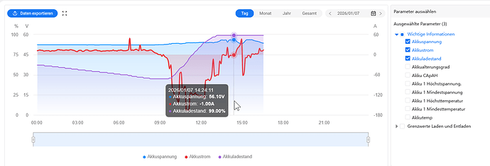

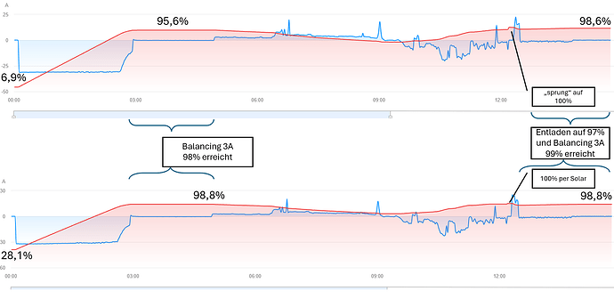

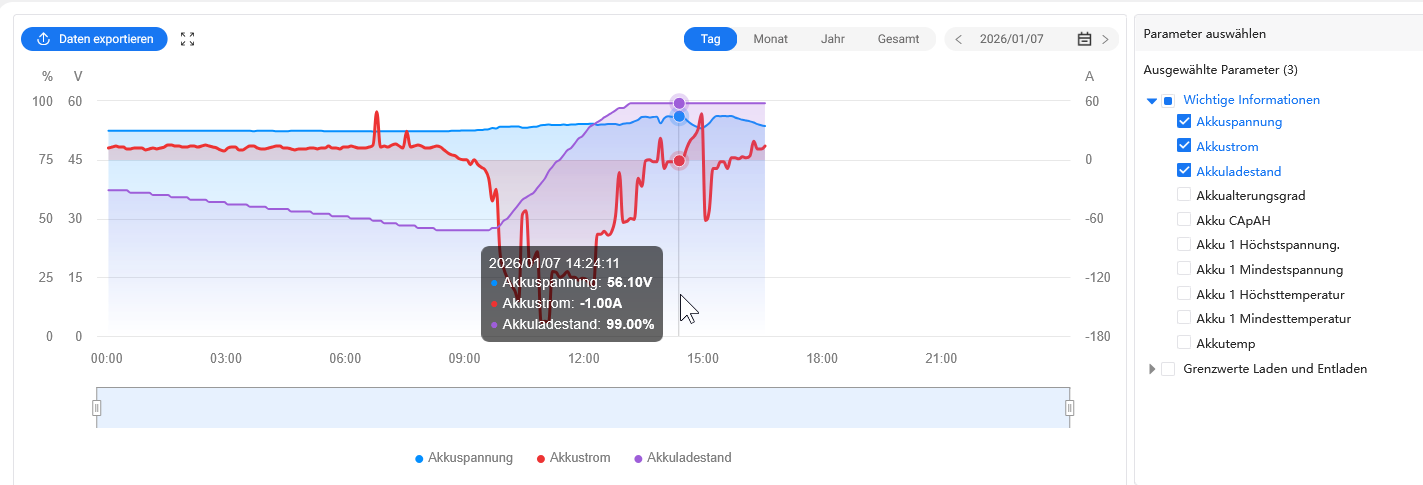

Hier mal ein Bild aus der Deye Cloud:
Oben der Problemakku und unten einer der beiden anderen.
Alle Firmware 3008 und gleiche Hardware.
Man sieht die unterschiedlichen Start SOCs heute Nacht, dann die Ladung mit 100A und ab 98% die Balanceladung mit 3A. Diese führte heute Nacht aber nicht zum erreichen von 100%.
Dann ist er heute Mittag per Solar auf 100% geganagen, dabei ist der obere Akku auf 100% gesprungen.
Dann habe ich ihn auf 97% entladen und anschließend wieder mit 3A geladen. Er hat aber vor erreichen der 100% den Ladestrom auf 0 reduziert.

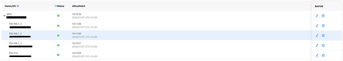

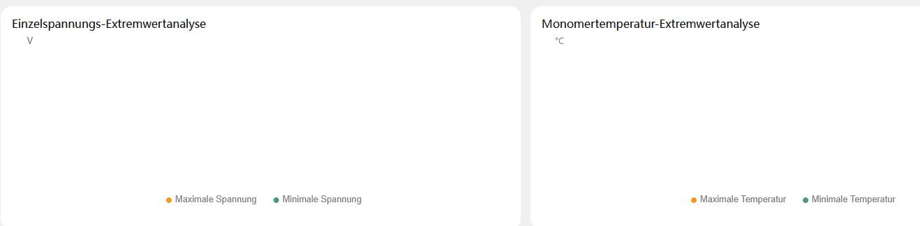

@miael du hast auf dem gepostete Bild die BMS Grafik
mehr details was die Zelle min. und max.angeht muss man einzell Batterie anklicken.
da sieht man besser denn verlauf

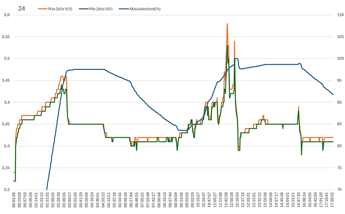

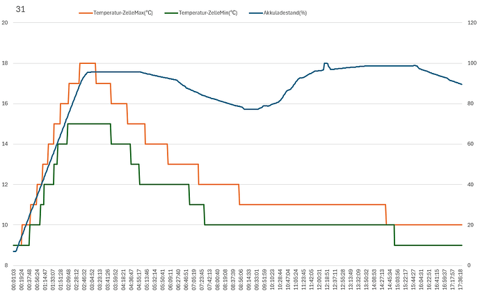

Die Diagramme werden bei mir nicht angezeigt:

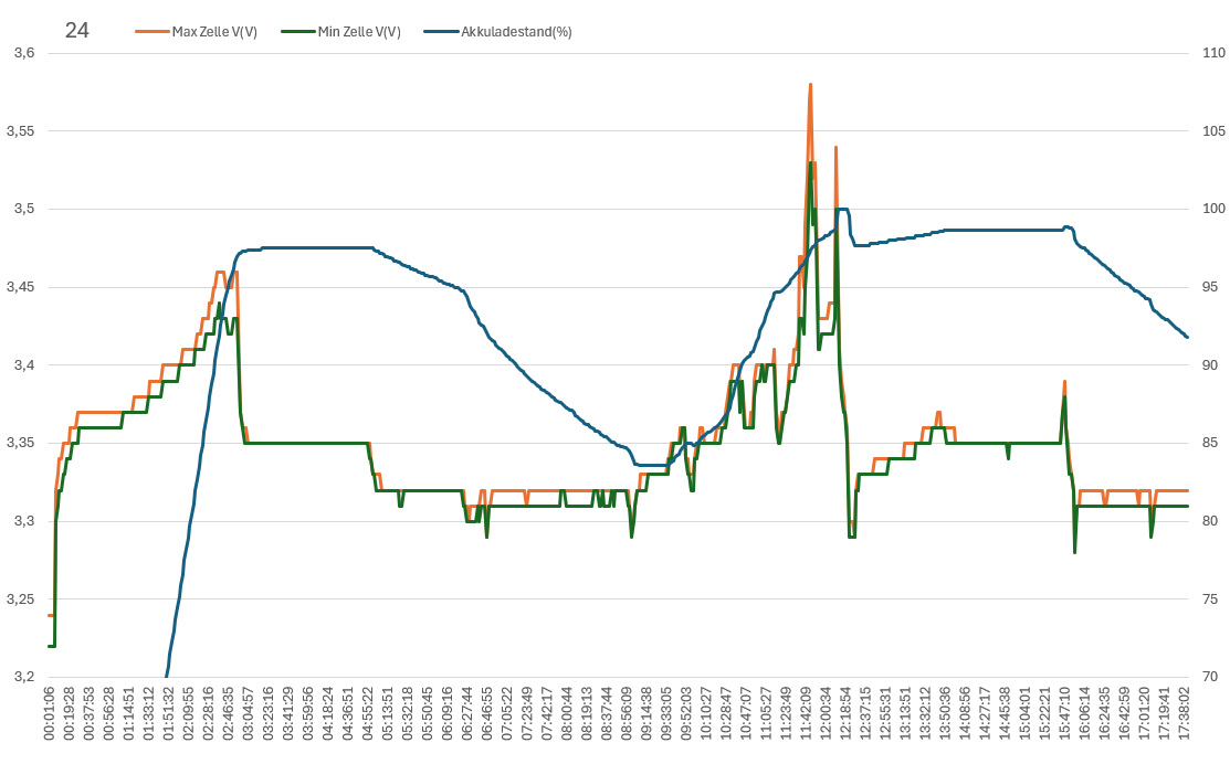

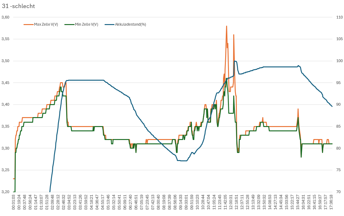

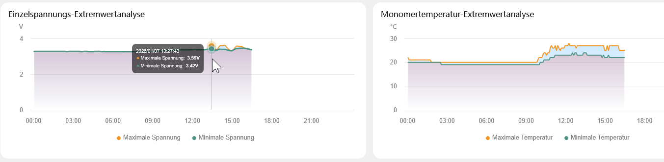

Aber darunter kann man die Werte sogar downloaden, in Excel kann man die Unterschiede besser darstellen:

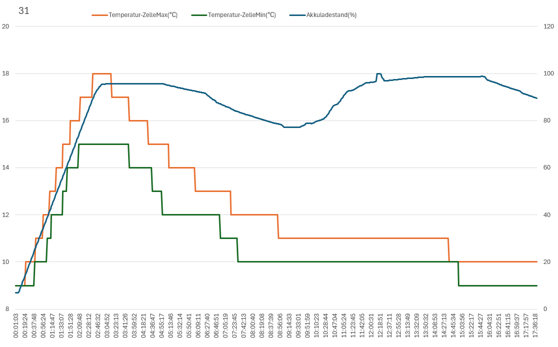

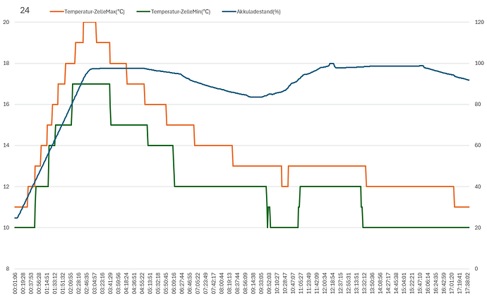

Und hier die Temperaturen dazu:
kann man da was raus ableiten?
Also, was ich aus der erste Grafik sehe ist das die Zelle min. kaum über 3,4 V kommt und wenn, dann nur für sehr kurze Zeit. Die Zellen haben im Ruhezustand ca. +10 Grad, ist auch wahrscheinlich ein Factor. Gerade im Wintermonaten wird die Zelle min. kaum oder sehr wenig balanciert, hat nicht voll geladene Zustand, schwächste Glied.
Warum das so ist bleibt immer noch eine Frage, Software oder Hardware Problem. In meinen Augen liegt es aber nicht an der Zelle selber.Durch den Active Balancer wirds auf jeden Fall besser.

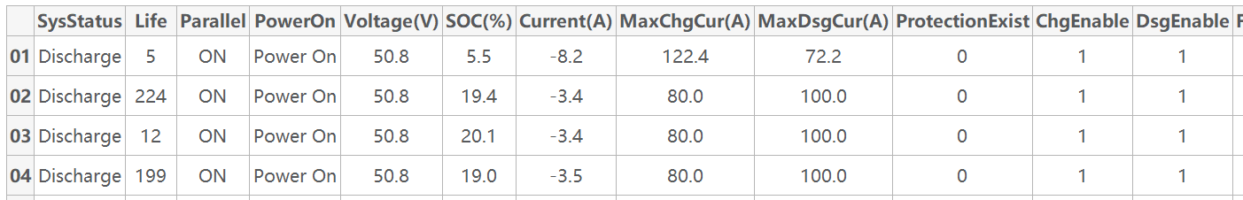

so siehts gerade bei mir aus Batterie 01 ist RW-F16 und 02-04 RW-M6.1, die Stöme bei M6.1 sind ±gleich.

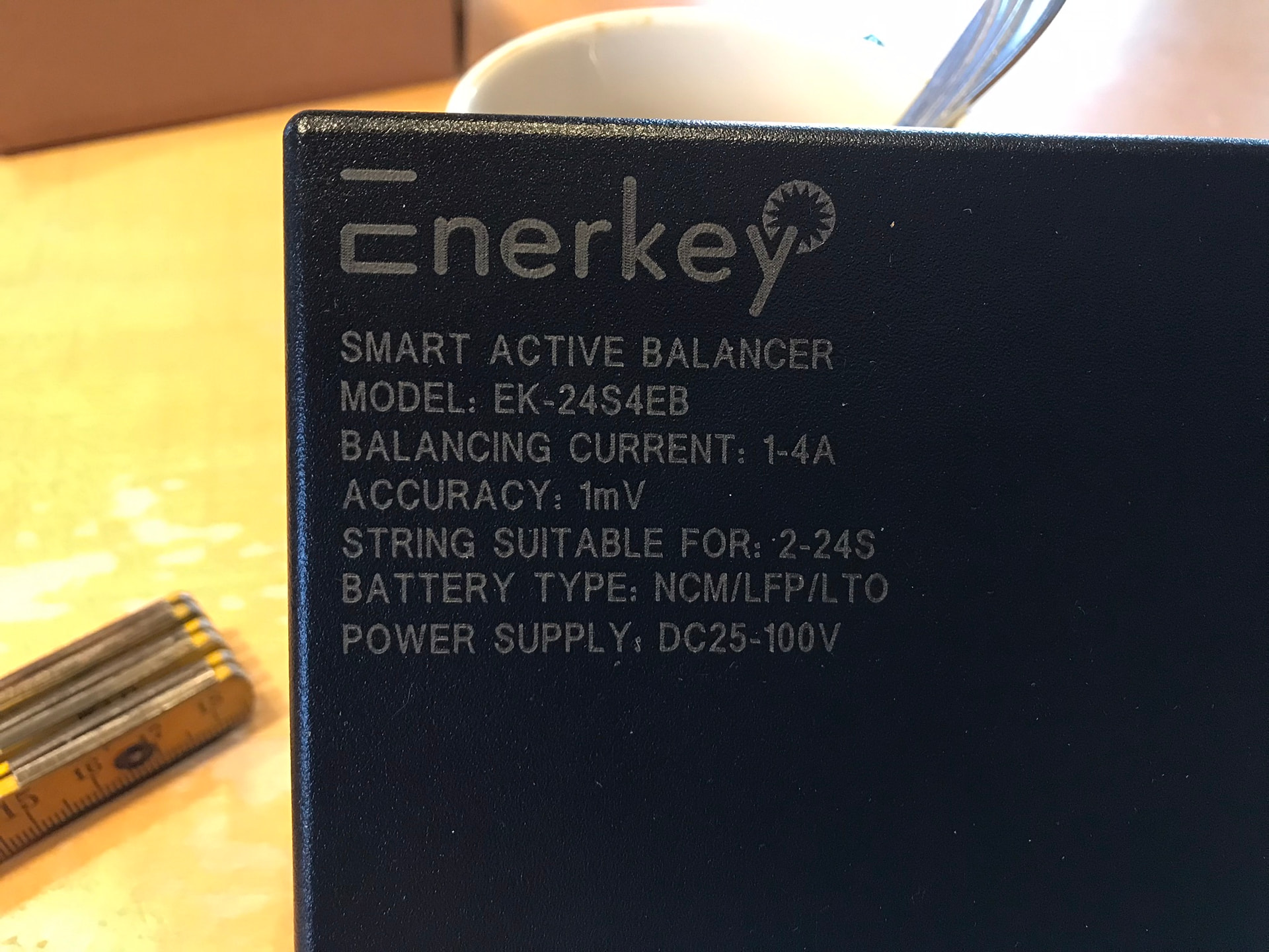

So habe mir von dem …mit den 40 Räubern, statt dem Neey Balancer den gekauft:
EnerKey 4a 8a 10a 15a Smart Active Balancer 2s 24s Li-ion Lipo Lto 1mv Precision Equalizer Mobile App 12v 24v 36v 48v PCB Board
Für alle 4 Akkus, Lieferzeit ist lang, aber günstiger… aber der Zoll möchte sicher auch etwas nachberechnen, dann kostet mich das ca. 60 Euro/Stk.

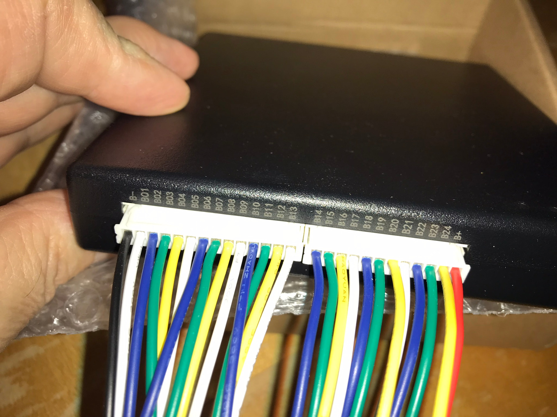

@Satttler…Nee, nee…Ich habe mir 4 Balancer gekauft und damals direkt in CHINA bestellt. Preislich reden wir von der Hälfte…dafür habe ich aber seit 16.Jan drauf gewartet. Jetzt sind die angekommen heißen Enerkey und sind gemäß deinen Bildern 1 zu 1 NEEY nutzen auch die APP oder eben die Enerkey APP. Haben sogar die ähnliche Typen-Bezeichnung EK-24S4EB, gleiche Maße, gleich Stecker u. Farben, etc..
Jetzt muss ich mir die Teile (Klemmen und Sicherungen erst besorgen). Dann fange ich mit dem ersten Akku an und dann die Serienfertigung :grinning_face_with_smiling_eyes: . Hast du jetzt den Lastwiderstand”Stecker” abgezogen, den kann man auf den Fotos nicht richtig erkennen?
Meine Idee ist, einen “Stecker” der ungenutzt ist (CAN? PCS? mal sehen) vom Akkugehäuse auszubauen und über die Öffnung (geschätzt 16-18mm) mit den Leitungen in den Akku zu. kommen. Der Balancer bleibt draußen, es gehen nur die Kabel rein. Zugang über einen Würge-nippel, damit fixiert man den Kabelbaum… will ja innen die Kabelschuhe nicht versehentlich abziehen. Was meinst du dazu? Sind die Kabel lang genug? Vorteile man kann die LED’s sehen, ggf. mal abstecken und besserer Bluetooth empfang.

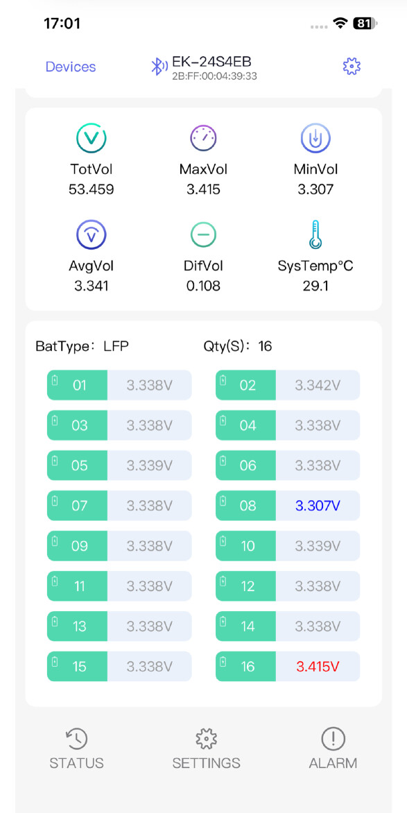

Ich bin jetzt erst dazu gekommen, den ersten Balancer einzubauen. Die Hauptarbeit ist eigentlich die Verkabelung vorzubereiten. Ich stell mal ein Bild ein, das war ein voller Akku mit 100 % und sollte eigentlich ausbalanciert sein. Hier ein Screenshot, den habe ich jetzt nach dem Start des aktiv Balancers gemacht und jetzt muss ich irgendwelche Settings finden. Nutz mal die Beispiele von diesem Thread. Stell dann hier ein Bild ein, wie es nach ein paar Stunden aussieht.

So zum Enerkey Aktiv Balancer Einbau:
Also nach 24 Std hat der Enerkey 4A (Baugleich Neey 4A, 4th Gen) es tatsächlich geschafft meinen Problem-Akku Nr.3 auf ein DiffVol von ehemals 0,11 Volt auf sagenhafte 0,002 Volt zu balancieren. Die Temperatur des Bal. stieg zwztlich. auf 55 Grad und ist jetzt wieder auf 25 Grad runter. Bin begeistert. So nun habe ich auch die anderen 3 Akkus mit aktiv Balancer ausgestattet. :low_battery: ….Die SOC-Sprünge nach unten ab 35% auf 25% sind schon am nächsten Tag nach Vollladung der Akkus, nicht mehr aufgetreten. Sie lassen sich wie ehemals bei Neuinstallation auf 15% SOC entladen.
OHA :grinning_face:
Jetzt läuft alles schon ne Woche und die Akkus entladen wieder runter auf 15% ohne Sprünge nach unten. Nach oben werden wieder 100 % erreicht sonst früher nur 99%. Die Cell Differenzen piko bello. :+1:

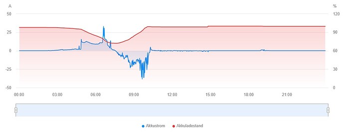

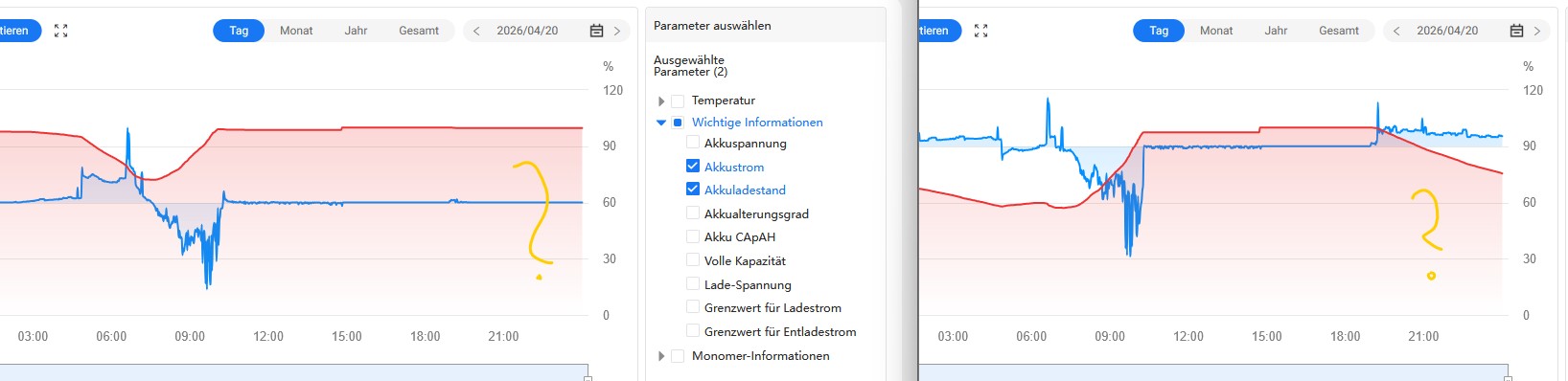

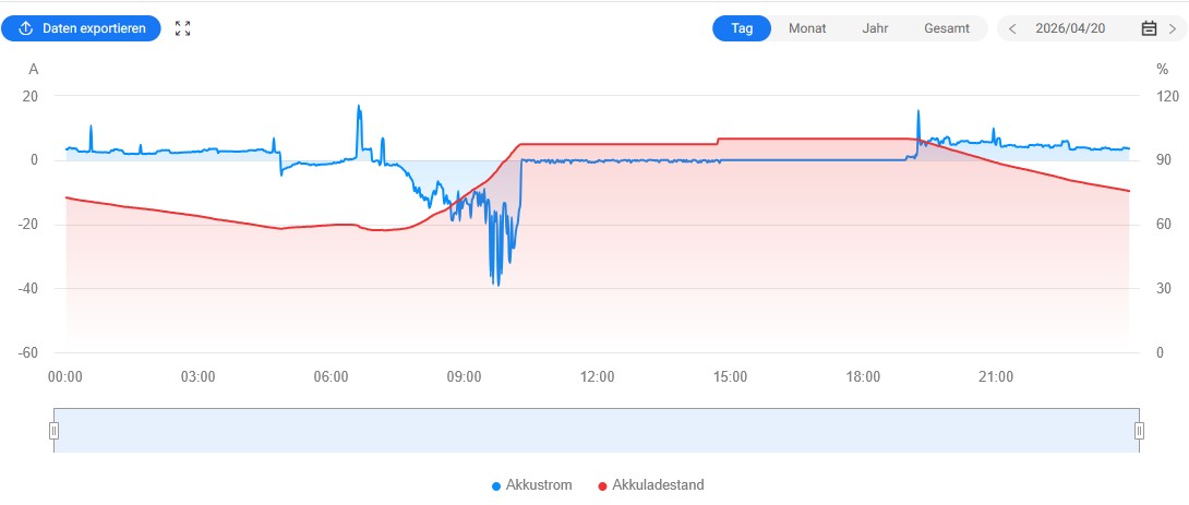

Sehr seltsam finde ich, dass nur der eine Akku entaden wird, kann sich das einer erklären?
Nur eine Frage: Stimmen die Skalierungen deiner beiden Ampere-Kurven überein? Man sieht schon einen Hubbel nach 18.xx Uhr bei der ersten Kurve. Insgesamt sieht die erste Kurve doch irgendwie geschrumpft aus.
Das andere auch nur eine Idee, Verschraubungen prüfen, ist irgendwo ein Kontaktproblem.
Prüfen kostet nichts…..

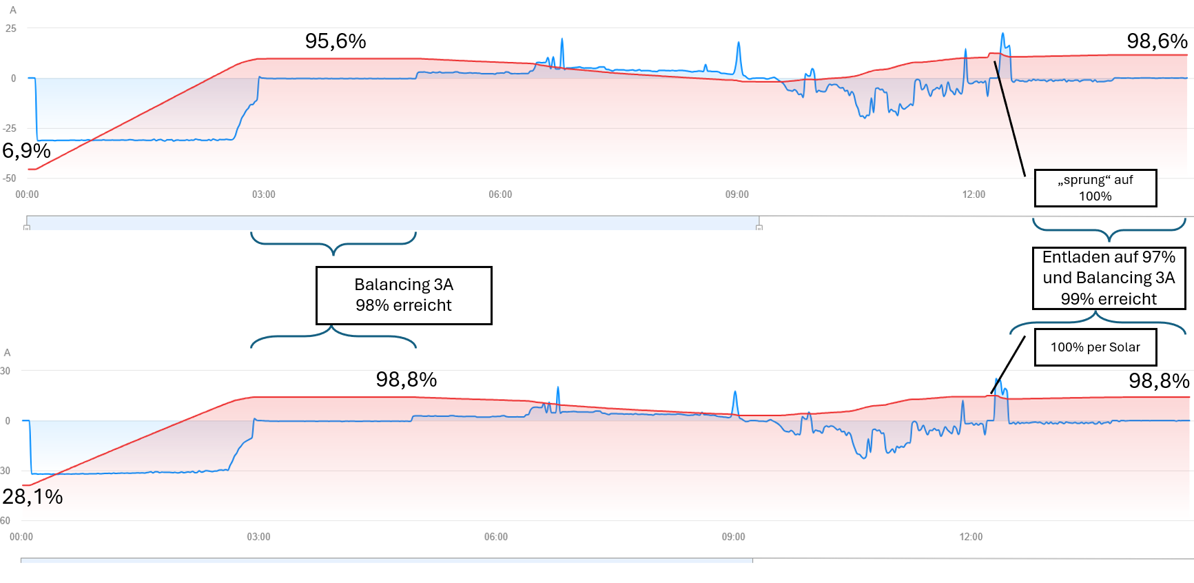

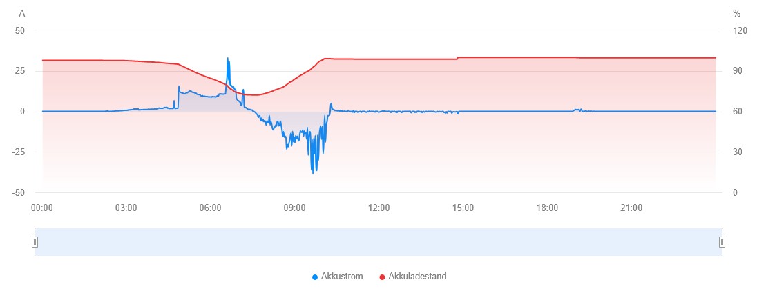

Die Skalierung ist für die Stromstärke schon anders. Hier nochmal die vollen Diagramme.

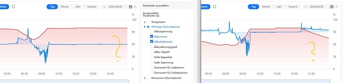

Der Entladestrom ist aber 0 bei einem Akku.
Habe jetzt nochmal die Anschlüsse der beiden Akkus getausch.
dann hat der Akku der sich entlädt recht bald eine geringere Spannung oder wollen wir das Kichhoffsche Gesetz widerlegen?
Sehe hier keine Volt nur % und A, aber du hast recht der SOC korrespondiert mit der Spannung. Wobei die SOC Berechnungen doch oft bzgl. der Genauigkeit angezweifelt werden, da wäre die Voltangabe deutlich aussagekräftiger. Es fliesst ein Entladestrom, findet eine Entnahme statt oder pumpt der eine Akku von link nach rechts, was ja registriert werden müsste.
