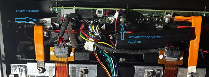

Glaub mir, es liegt nicht an der Zelle, es liegt an dem BMS beziehungsweise Balancer. Bei diesem Akku ist ein Passiv Balancer aktiv und so wie ich rausgefunden habe, das die Zelle nur für kurze Zeit bis max 3.37 V geladen/gehalten wird beim Ladevorgang durch 12 Ohm 100W Last Widerstand im Balancer. Sobald der BMS SOC status 100 % hat, geht die Spannung nach Zeit wieder runter bis auf 3,33v.Somit wird sie nie Voll geladen.Man sieht in der Diagramm unten im Bild.
Deshalb habe ich denn Lastwiderstand abgesteckt und Neey Balancer zusätzlich angeschlossen.
Somit hat er die Funktion was balancieren angeht übernommen und das funktioniert sehr gut

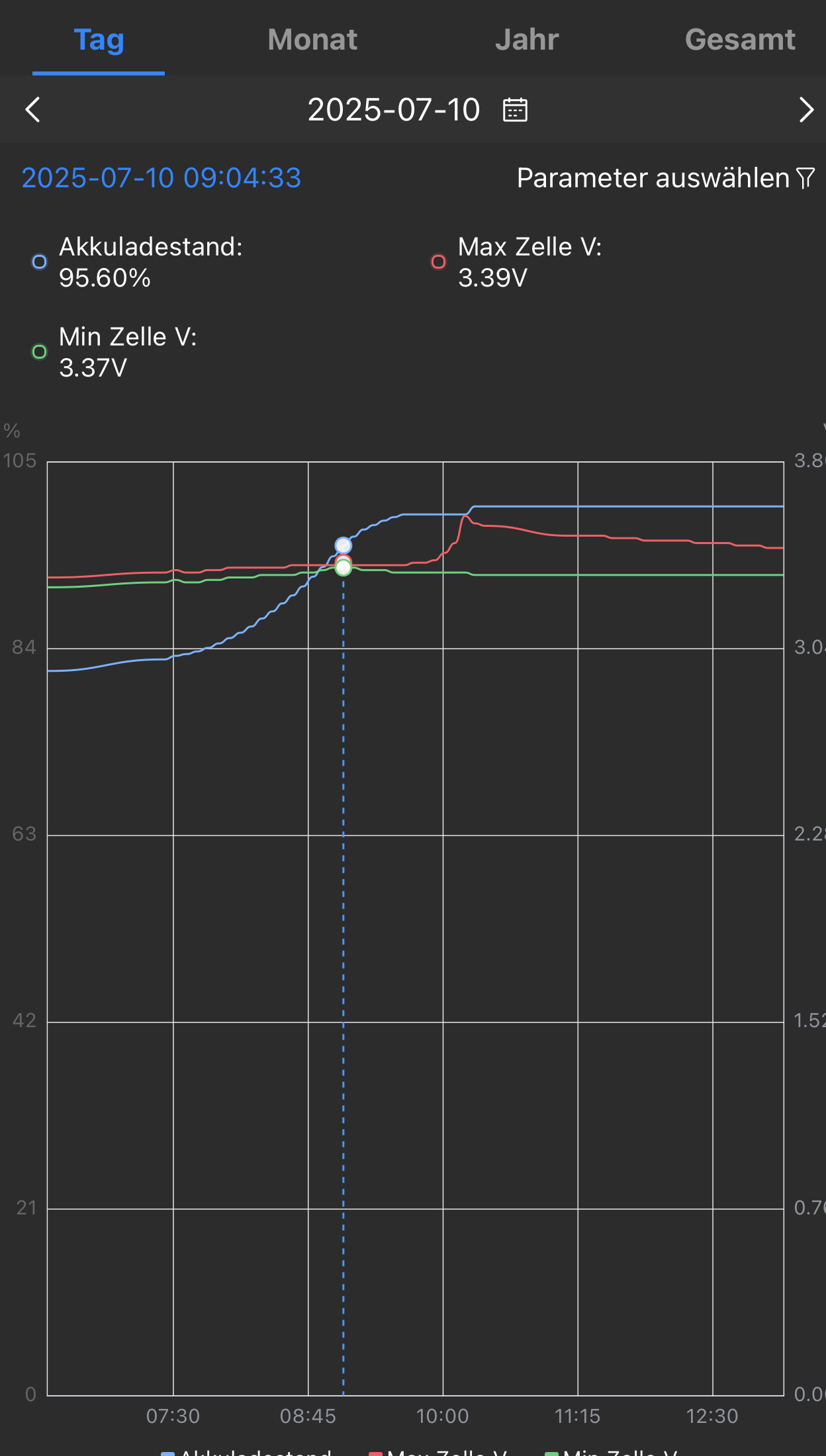

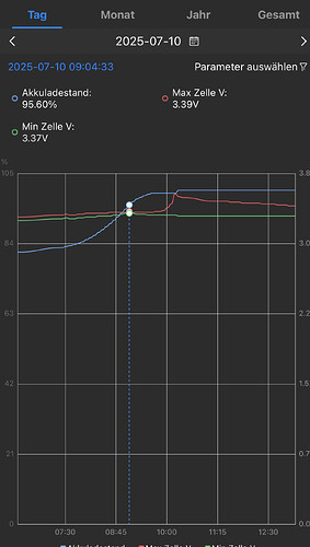

Das sollte nicht der Fall sein. Du bist dir ganz sicher das der Balancer ab 3,37V arbeitet? Dann müste er aber auch die anderen Zellen ausbremsen, warum sollte er nur eine Zelle auf 3,37V halten? Kannst du keinen Balancer Start einstellen?
Die andere Zelle ist mit 3,39V/Zelle aber auch nicht voll.
Und der SOC passt nicht... kanpp 96% SOC sind keine 3,39V/Zelle :wink:.
Sagst du :wink:.

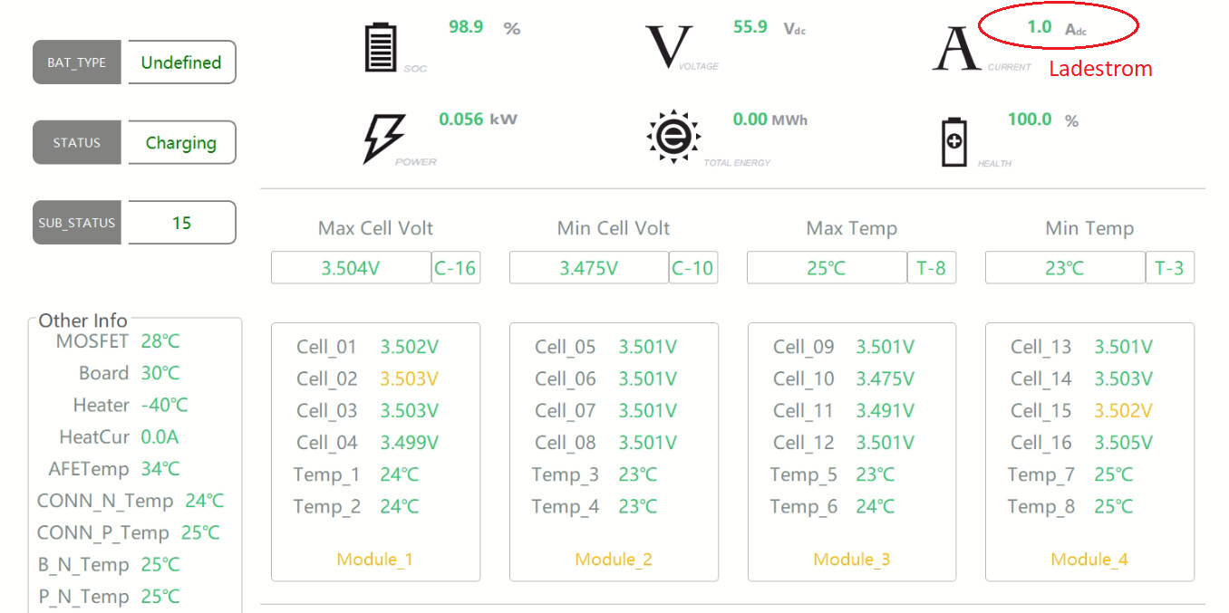

Ich sage für einen 4 Ampere aktiven Balancer mit immer noch 80mv Differenz ist das Ergebnis sehr schlecht. Vorausgesetzt du hast mindestens einmal eine komplette CV-Phase mit aktiven Balancer ab 3,4V Zellenspannung durchlaufen lassen.
Das ist ein Problem, wenn der Ladevorgang bei angeblichen 100% SOC beendet wird obwohl andere Zellen noch hinterher hängen oder aber wie in deinem Screenshot oben vielleicht nichtmal 3,4V erreicht haben. Der SOC sollte nie den Ladevorgang beeinflussen sondern höchstens für die Synchronisation auf 100% gesetzt werden.

Ich hab sowohl in LVESS Monitor als auch im Neey App max 5 mV Differenz.

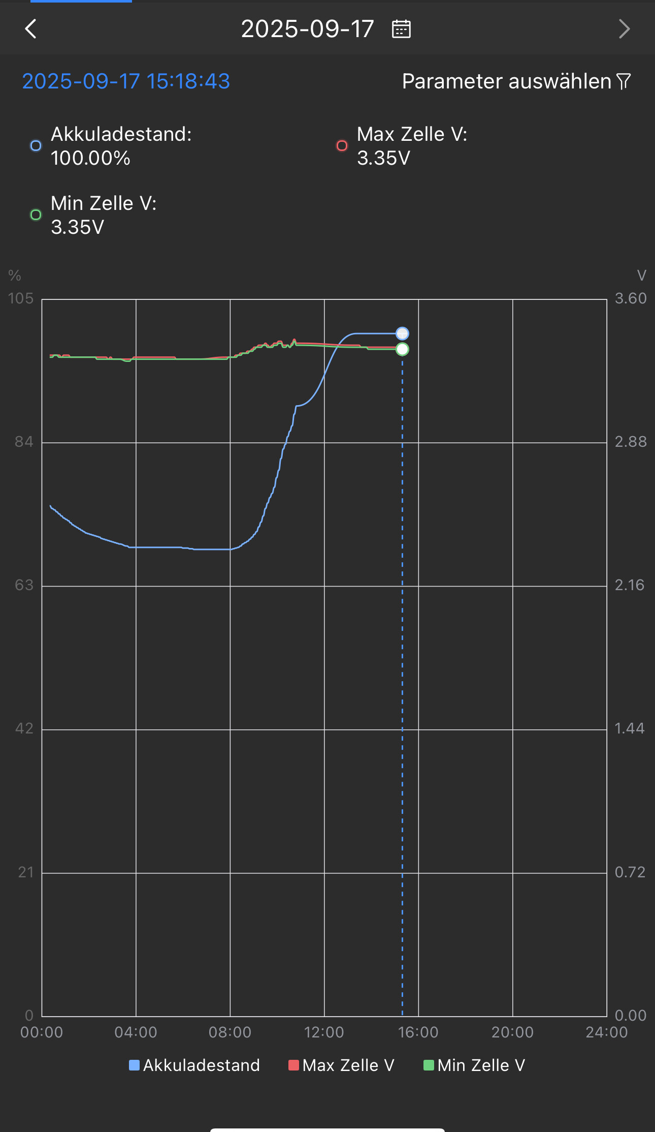

Wenn du die 80 mV meinst, wo am Ladenschluss entstehen, das passiert innerhalb von ca.15 min. so schnell kann der Balancer natürlich nicht seine Aufgabe zu Ende bringen. Aber wenn die Batterie nicht mehr geladen wird macht er seine Aufgabe trotzdem weiter, bis es eine Differenz von maximal 5 mV entsteht

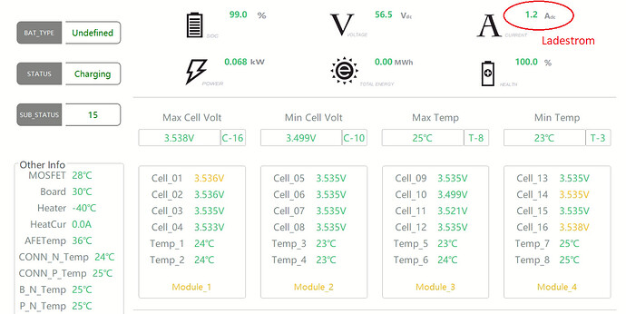

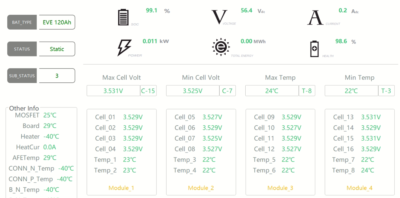

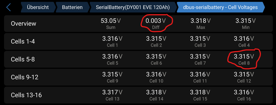

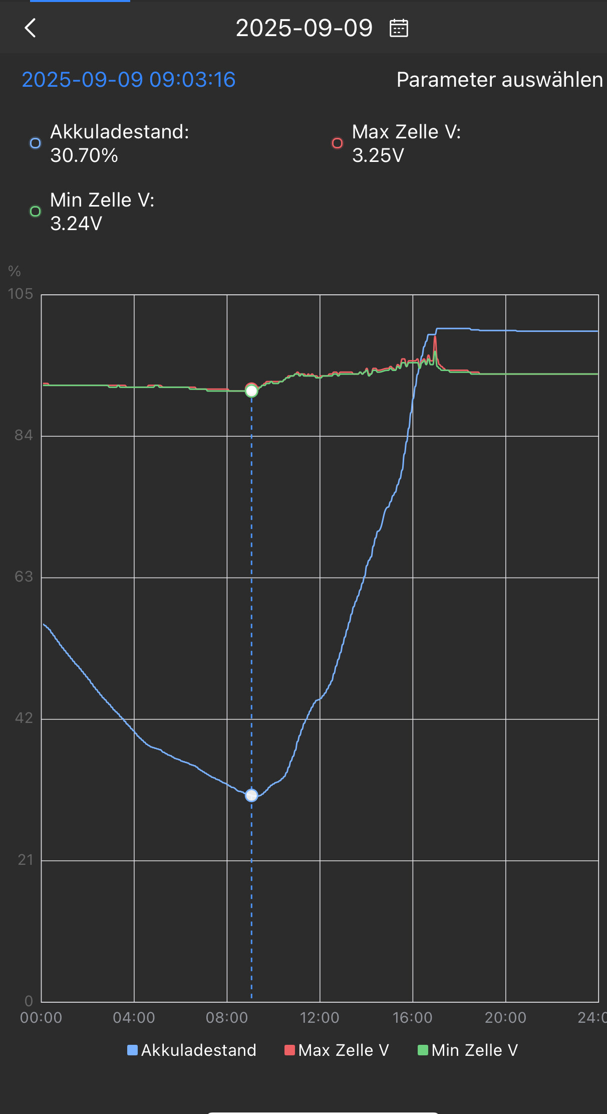

Hier sind die vergleiche.
RW-M6.1_3 original Zustand ehemals hat Problem mit Min. Zelle V differenziert bis ca. 300mV
Die selbe RW-6.1_3 mit nachträglich eingebauten Aktive Balancer
RW-M6.1_2 original Zustand
RW-M6.1_1 original Zustand
RW-F16 original Zustand

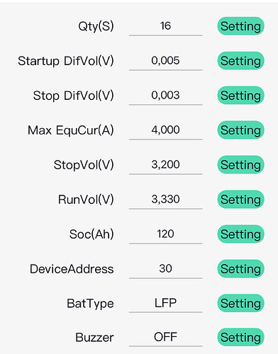

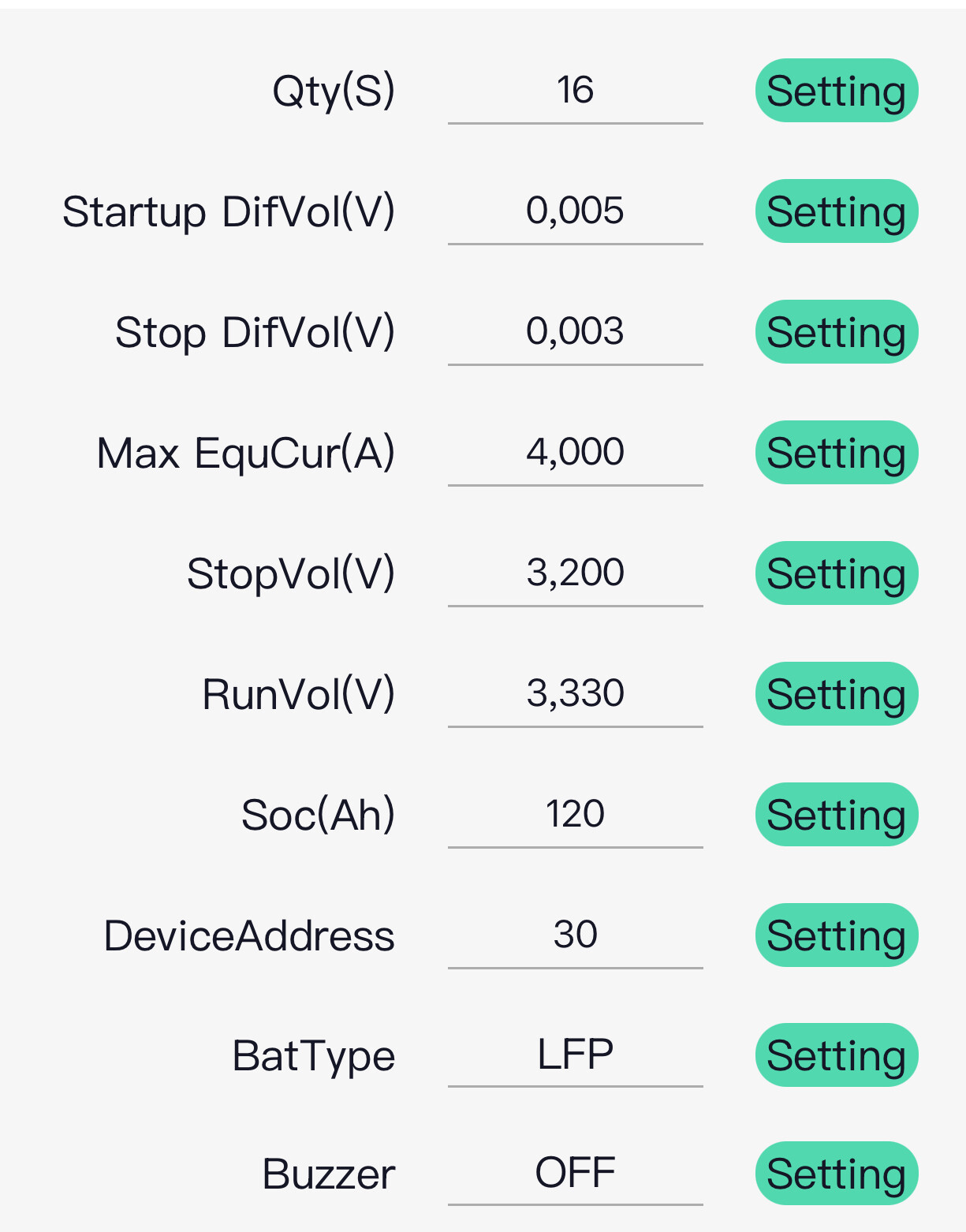

Vorweg: Große Baustelle, weil du nicht weißt wie, wann, und warum ein Balancer arbeiten sollte (nicht böse gemeint, ich versuche nur zu helfen :wink:).
Und damit hast du den ersten großen Fehler.
Der Balancer sollte frühestens ab 3,4V Zellenspannung arbeiten weil unterhalb dieser Spannung keine Ladungsunterschiede anhand der Spannung sichtbar sind... also eigentlich schon das ist aber nix für Anfänger. Bei zb. rund 3,3V/Zelle kannst du 30% SOC haben oder aber auch 60%, wie soll da der Balancer Ladungsunterschiede korrekt anhand der Spannung ausgleichen die auch noch durch den Ladestrom beeinflusst werden? Ziel ist es das gegen Ladeschluss alle Zellen den gleichen Ladezustand haben mit minimalsten Unterschieden, und nur dafür ist der Balancer da. Damit das aber korrekt funktioniert brauchst du wie oben erwähnt auch die richtigen Einstellungen. Balanced du zb. schon ab 3,1V/Zelle so ist das kontraproduktiv und du fängst dir damit eine Disbalance ein. Ungleiche Ladezustände sind das Ergebnis. Gerade wenn die Zellen voll werden wird das dann sichtbar da die Ladekurve steiler wird, und man so Ladungsunterschiede erkennen kann (das ist dann der Bereich wo du balancen solltest).
Empfehlenswert und bewährt: 3,4V, Triggerspannung: 20mv
Und bei 3,6V lässt du wie du beschrieben hast den Ladevorgang beenden? Falsche herangehensweise... Du kannst bzw. solltest bis 3,45V/Zelle laden und der Akku wird dabei voll. Die Spannung von 3,6V solltest du eigentlich nie erreichen weil es unnötig ist so hoch zu laden und außerdem nur noch 50mv Luft wären zur maximal zulässigen Ladeschlussspannung von 3,65V/Zelle. Bei 3,45V/Zelle Ladeschlussspannung bekommst du einen vollen Akku und zusätzlich noch reichlich Luft nach oben zu den maximalen 3,65V/Zelle, also satte 200mv Differenz, und das ist gut so. So muss nichts eingreifen und den Ladevorgang stoppen, vorausgesetzt dein Balancing arbeitet wie es sollte.... auch nicht wenn deine eingestellte Grenze 3,6V sind, weil da dann immer noch 150mv Luft sind.
Ab welcher Spannung arbeitet der Neey denn?
Warum nur 15 Minuten, weil der Ladevorgang dann bei erreichen einer Zellenspannung von 3,6V gestoppt wird?
Wenn der Balancer weiter arbeitet wenn nicht mehr geladen wird und die Spannungen in dieser Zeit unter 3,4V fallen (und das tun sie) dann bewirkst du genau das Gegenteil von dem was der Sinn des Balancings ist. Die 5mv haben dann nichts mehr zu bedeuten (warum habe ich dir oben beschrieben).
Ich sehe nichts wo der Neey seine Arbeit richtig macht, eher das Gegenteil weil du ihn auch balancen lässt wenn nicht mehr geladen wird, also unterhalb von 3,4V. Und wie schon gesagt, du hast immer noch 80mv Differenz, was zu hoch ist. Da du dem Balancer nicht genug Zeit gibst (15 Minuten) und dann eben zusätzlich noch das was er oberhalb von 3,4V/Zelle richtig macht gleich wieder zunichte macht beim Balancing unterhalb von 3,4V/Zelle :wink:. Du solltest wie ich schon schrieb in der CV-Phase balancen wenn der Strom automatisch abfällt, und die dauert länger als 15 Minuten, im Normalfall locker 1 Stunde.
Nunja wie oben schon beschrieben ist der Balancer Grundlegend falsch eingestellt wenn er ab 3,1V balancen tut, dann braucht man sich über sowas nicht wundern. Das hätte auch dem Deye Support auffallen müssen.

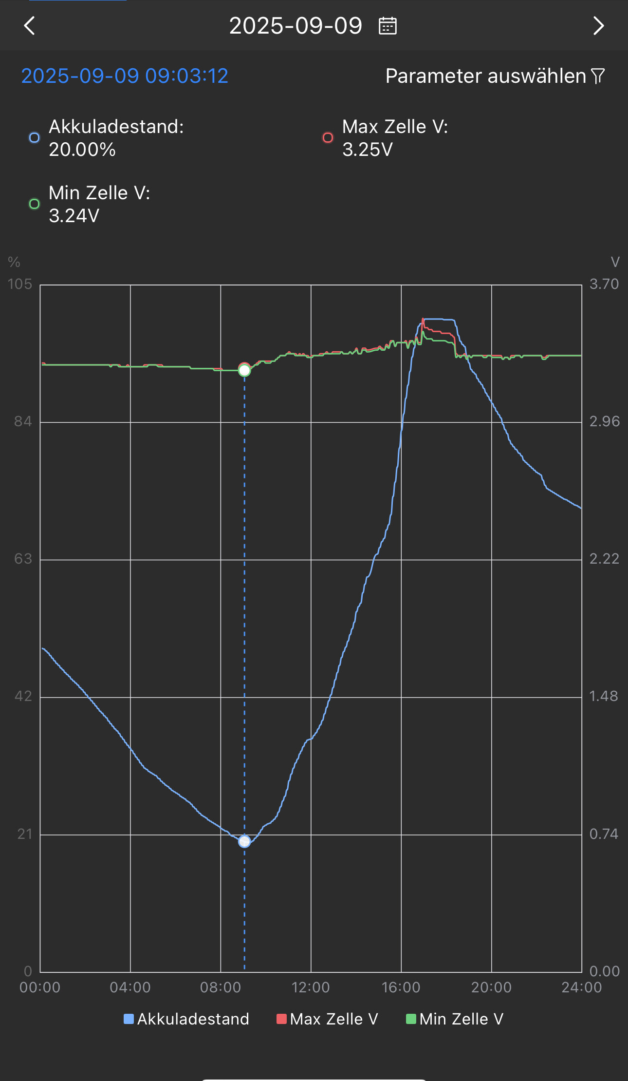

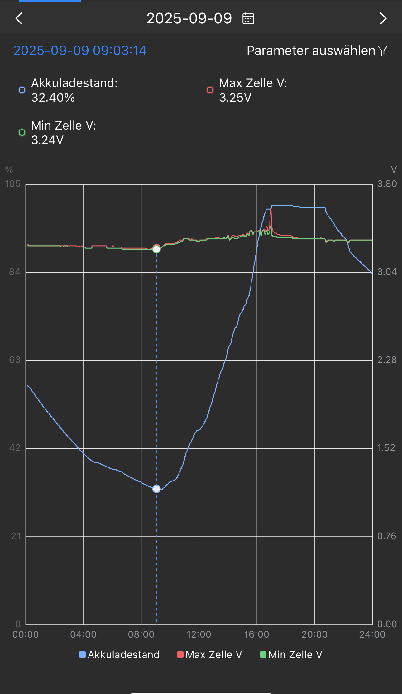

Hat erstmal nichts zu bedeuten, da die Spannung der Zellen hier bei 3,25V liegt. Wenn du das auch nur annähernd erreichst wenn die Zellen über 3,4V beim voll laden steigen, dann und nur dann: TOP! Du brauchst gleiche Ladezustände beim voll werden des Akkus... sind dann alle Zellen unterhalb von 50mv Differenz ist das in Ordnung, und dann begrenzt die Zelle mit der niedrigsten Kapazität, die Kapazität des gesamten Akku Packs (Reihenschaltung), wobei natürlich eine Zelle immer die erste ist.
Zu den anderen Screenshots: Zellspannungen unterhalb von 3,4V sagen nichts darüber aus wie gut ein Akku gebalanced ist. Aber das sollte dir nun nachdem was ich alles getippt habe, so hoffe ich doch bewusst sein :wink:.

Hier ohne modifikation.
und mit dem Aktive Balancer

Ja dann stell den passiven Balancer aus (was du ja schon getan hast), aber den Neey Balancer wenigstens richtig ein.
Mit 4 Amper aktiv Balancer gibt’s nicht viel einzustellen, Start-Stop, Differenz Spannung, es macht wahrscheinlich sogar Sinn von dem passiven paar Werte zu übernehmen.Ansonsten ist der Balancer mit mehr Amper nicht mehr ins Batteriegehäuse passt.
Neey habe so eingestellt, dass er schon bei circa 3,2 V anfängt zu balancieren, sonst zum Ladeschluss fällt ihm die Zeit um große Differenzen ausgleichen was er hinter her sowie so macht, deshalb so früh.

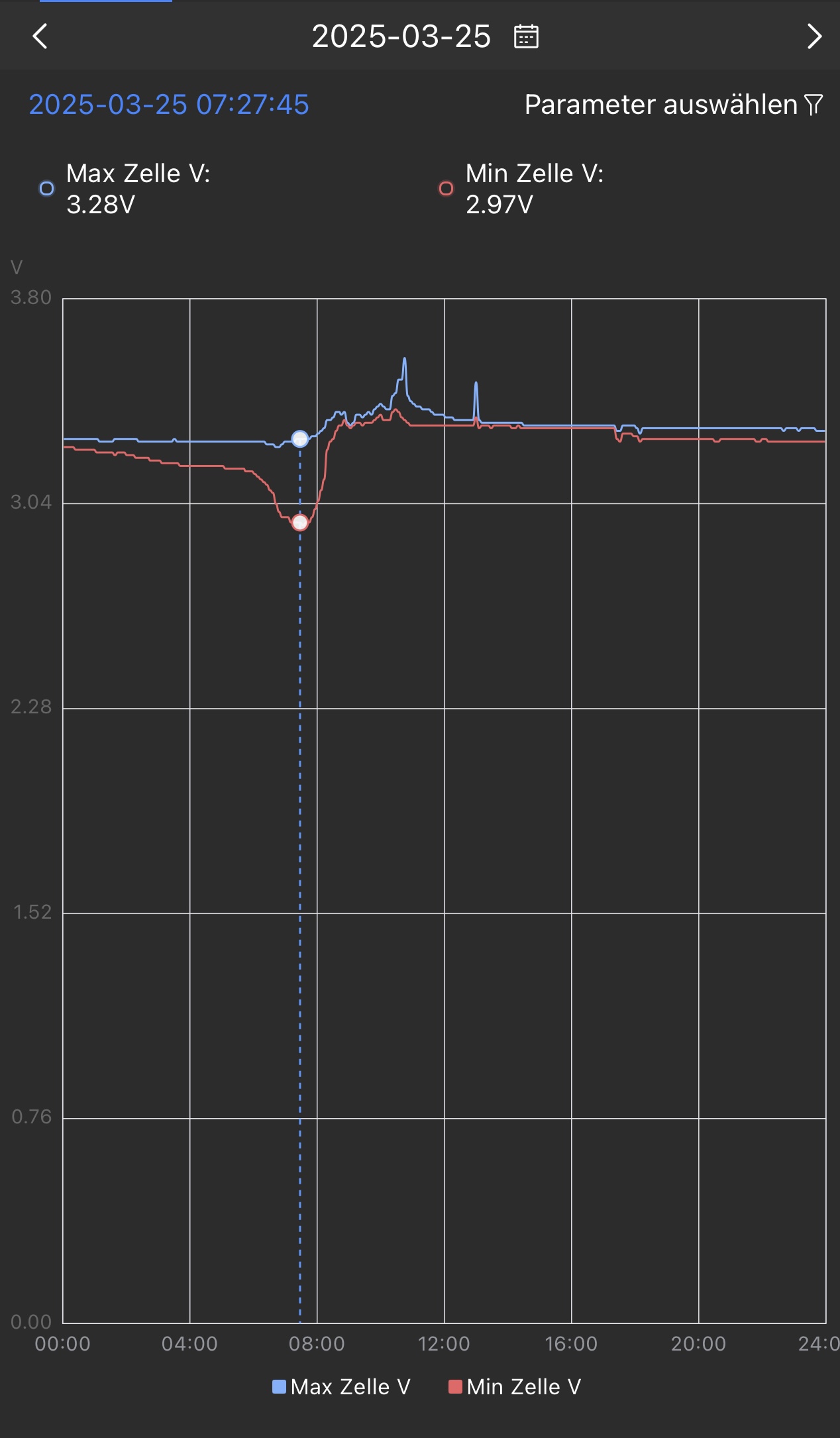

Meine Vermutung ist folgende: DEYE BMS “resetet” seinen SOC bei bestimmten Ereignissen. In meinem Falle war das vermutlich die zu niedrige Spannung einer Zelle. Das führt dann zu diesen Nebeneffekten, die aus Systemsicht sehr fraglich sind. Denn SOC ist eigentlich einer der wichtigsten Parameter in der Kommunikation zwischen der Batterie und dem Wechselrichter. Das dieser Wert sich dann sprungartig nach Lust und Laune der DEYE-BMS-Entwickler ändert, ist natürlich nicht im Sinne des Erfinders.
Frage an unseren Betterie-Experten @u-f-o hier: Sicherlich hältst du unsere Diskussion hier aus deiner Sicht auf einem ziemlich niedrigen Bastel- und Diletanten-Niveau. Dennoch würde ich gerne deine Meinung dazu wissen: Haben wir hier alle ein Problem, dass immer nur EINE ZELLE “aus der Reihe tantzt” und die anderen mehr oder weniger auch bei niedrigen SOCs “in Balance” sind? Ist es ein Defekt an diesen Zellen, oder ist ein solches Verhalten durchaus üblich und tritt immer auf? Und ja, Batterie voll aufladen und ausbalansieren lassen ist sicherlich eine Lösung. Wenn es aber tendeziell darauf hinläuft, dass man es jeden zweiten Tag tut (jetzt im Winter, etwas übertrieben dargestellt), dann ist es eigentlich auch kontraproduktiv.
@akkulader Mich würden außerdem ein Paar Details zu deinem modifizierten Balancer interessieren, der “gerade eben mal” da ins Gehäuse rein passt. Aber das können wir sicherlich per PN klären und müssen hier nicht alle mit dieser Diskussion belasten.
48V bei 16s sind keine 20% SOC sondern eher um die ~5%, das sollte dir klar sein.
Wenn die Gesamtspannung noch bei 48V liegt dann hatten die anderen Zellen hier noch im Schnitt 3V. Das bedeutet du hattest hier rund >300mv Spannungsdifferenz zur Zelle 8.

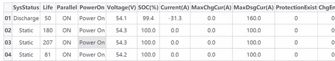

Hier sieht man im Solar Assistant die Steuerung.
Zu den Werten, es gib Batteriespannung differenz zw. Deye und BMS von 0,3 V. Bei Deye 57,2V=BMS 56,9V
56,9/16=3,556 V Celle

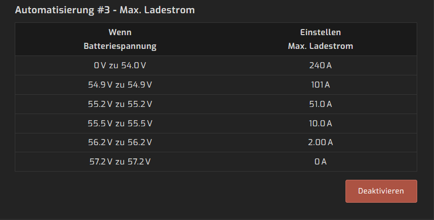

Batterien brauchen natürlich mehr Zeit bei 2A 100 W zum schluss um Cellenspannung hoch zuziehen.
Bei 2A schaltet dafür Passive BMS nicht ab und SOC geht nicht auf 100%, Aktive Ballncer regelt sowieso bis unter differenz 5mv.
Bei mehr als 2A Ladestrom lauffen die Cellen natürlich schneller gegen 3,60V was dann sofort denn BMS abschaltet SOC 100% und bei deinrer Celle @sattler passiert genau das, die kommt nie hinterher,spannung bleib immer bei maximal schätze ich be ca.i 3,34V also nicht vollgeladen.
Auch extern die wenig geladene Celle aufzuladen hilft nicht auf Dauer, weil die von Passiv Balancer wieder benachteilgt wird warum auch immer.Ich habe es selbst getestet.

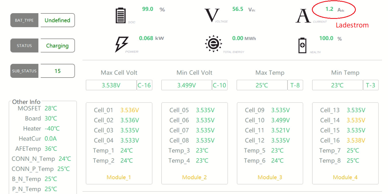

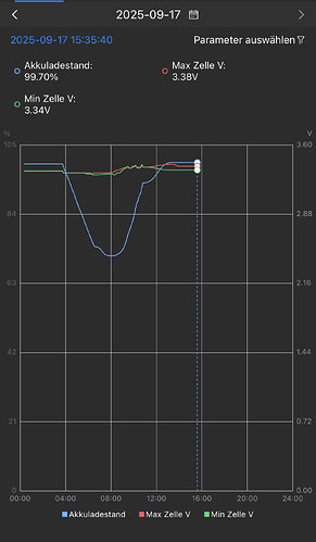

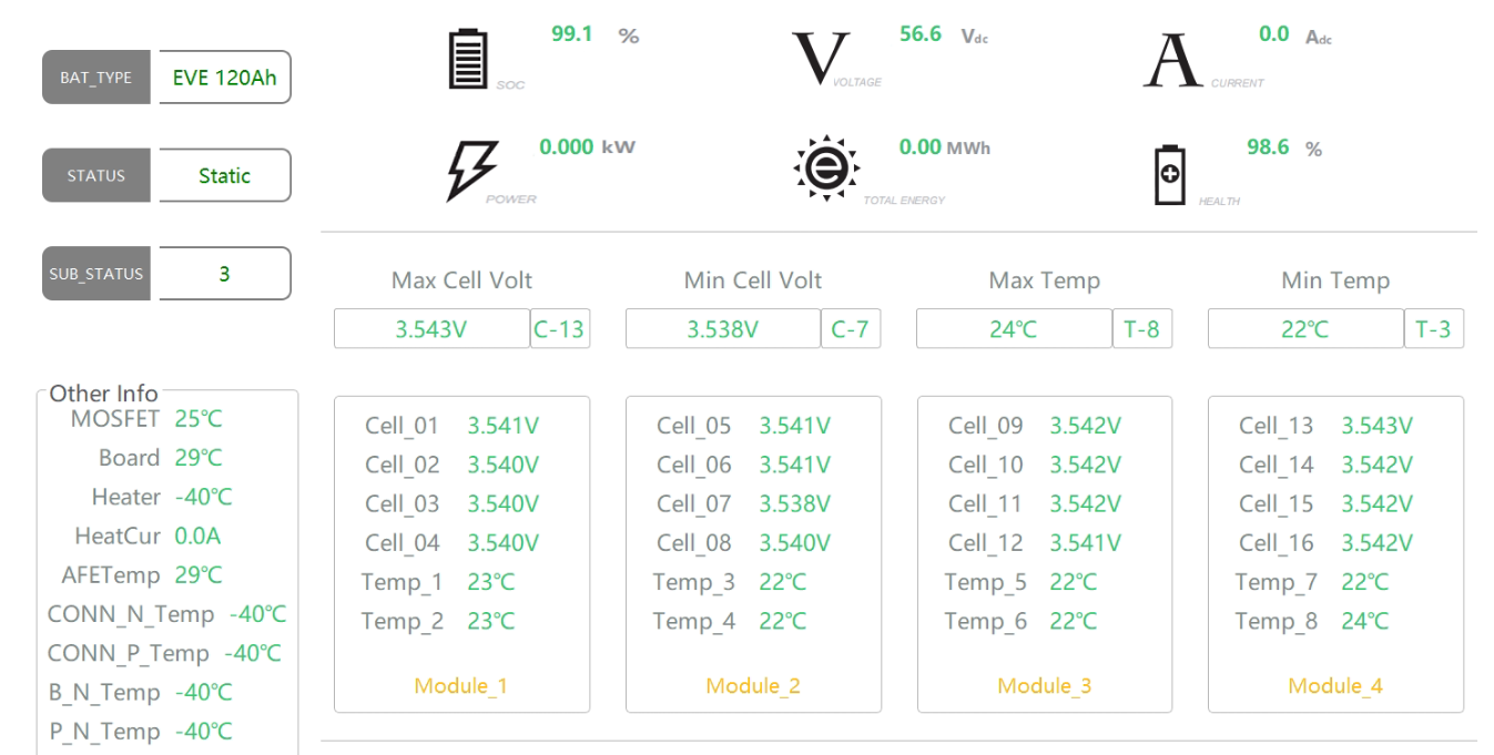

Hier das Bild von RW-F16,Passiv Balancer arbeitet erst ab 1A. Gelben Cellenspannungen bedeuten es wird ausgebremst.Im vergleich mit RW-M6.1 meine ich das F16 BMS etwas besser regelt.Mann sieht das die MOS AFET Temperatur steigt beim ausbremsen, bei RW-M6.1 nicht.
Hier die Bilder eine von RW-M6.1 mit active Balancer, sieht besser aus.
Hier noch kurzes Video LVESS Monitor von meinen Batterien.

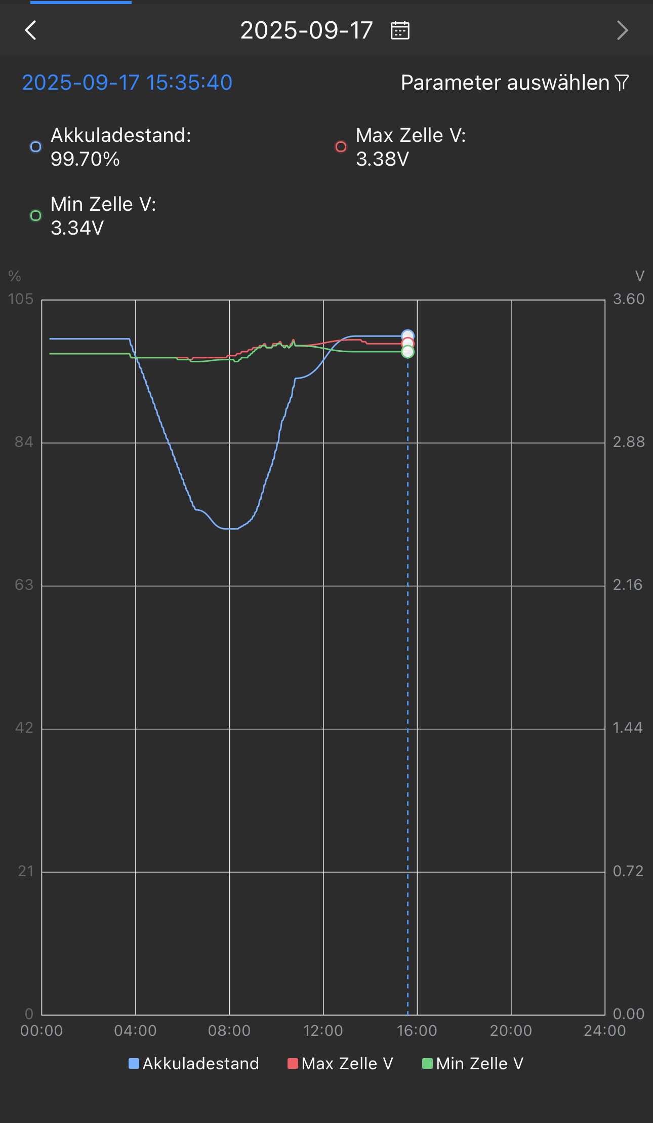

Erste Rückmeldung von mir: Gestern und heute gab es etwas mehr Sonne und mein BEV / Haushalt hatten der DEYE-Batterie auch die Chance gegeben, sich zu erholen (ja, mit meinen 8kWp, 25% Neigung bleibt nicht so viel von der PV-Leistung übrig an solchen Tagen). Und siehe da: Die Spannungen haben sich angeglichen. Gestern wurde die Batterie etwa nur bis 50% SOC geladen (@u-f-o ja, das ist DEYE-SOC, viel würde ich dem nicht trauen, wie wir inzwischen alle wissen, aber nehmen wir mal an irgendwo grob bei 50% plus-minus 10) und dabei gehe ich davon aus, wie @akkulader hier berichtet hat, dass der passive Balancer noch gar nicht aktiv gewesen ist. Dennoch lagen die Spannungsdifferenzen zwischen den Zellen bereits auf einem akzeptablen Niveau von einigen mV, also sogar unter 30mV! Sprich: Es reicht schon die Batterie bisschen aufzuladen (nicht unbedingt bis zur Balansierung) und die Spannungsdifferenzen zwischen den Zellen verschwinden. Zumindest in meinem Use Case und meinen Beobachtungen nach.
Das würde für deine Theorie @u-f-o sprechen, dass man dieses Problem eher bei kleinen Zellenspannungen unter 3 Volt bekommt und eine Zelle einfach früher “nachgibt”. Und deine 300mV als Schätzung waren auch fast richtig. Es waren sogar zum Teil bis 450mV, allerdings als Diff-Wert zwischen MIN und MAX. Ich gebe aber auch @akkulader Recht, dass der Grund dafür in diesem beschießenen Verhalten der DEYE-Batteie bei 100% SOC liegen könnte und dem, was @akkulader hier schon zwei Mal versucht hat zu erklären. @u-f-o : ich weiß nicht, ob es bei dir rübergekommen ist, was er gemeint hat. Ich hatte es sofort verstanden, weil ich diese Batterie besitze und auch die Intergration für den VICTRON-Umrichter (den Software-Treiber) selbst geschrieben hatte und fölglich mit diesem BMS schon genügend rumgespielt hatte. Ja, das, was @akkulader beschreibt ist wirklich mißt (bebachte ich bei mir auch): Es wird volle Kraft mit 10A am Schluss noch weiter geladen, dann erreicht man 100% SOC, DEYE-BMS schaltet darauf sofort beide MOSFETs (Laden und Entladen) aus und die Batterie “hängt” dann quasi in der Luft. Somit bleibt nicht so viel Zeit für die Balansierung am Ende, weil der Bereich, wo er überhaupt balansieren kann recht schnell (wirklich öfters <1 Stunde) “überfahren” wird. Die Idee mit diesen “user defined” Ladestufen und 2A zum Schluss ist natürlich fein, ich weiß es allerdings nicht, ob ich es so mit meinem VICTRON-Umrichter umgesetzt bekomme. Wobei :grinning_face: den Treiber hatte ich ja selbst geschrieben. Da kann man sicherlich einen “Bypass” einbauen. Denn diese 10A kommen nämlich von dem DEYE-BMS. Mein VICTRON ist so eingestellt, dass er auf die Begrenzung des BMS hört und da hatte ich diese 10A tatsächlich auch beobachten können, die meiner Meinung nach zwischen 90% und 100% SOC als Limit seitens BMS zum Umrichter gesendet werden. Eine weitere Idee wäre irgendwie bei 99% mit dem Laden aufzuhören. Ob es wirklich gelingt und zielführend ist, muss ich beobachten. Denn dieser harter Cut mit dem Abschalten der MOSFETs erfolgt wirklich exakt bei 100%.
nicht ganz korrekt, Deye passiv Balancer arbeitet nur wenn:
Mindestens: ab Cellspannug von 3.0V (Celle Min. kann auch tiefer sein) und
Ladestrom ab 1 Amper und
Cellen Differenz ab 30mV
Betonung liegt auf UND

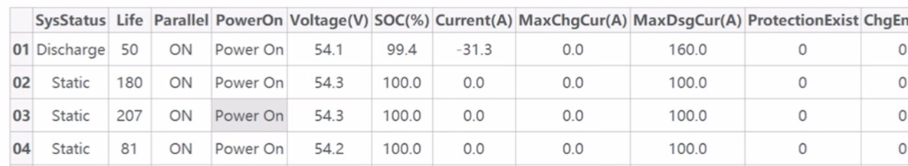

@sattler deshalb wird die Celle bis ca. 3,3V hoch gezogen und wie sieht es danach im ruhe Zustand aus ?
Sonst wird es interessant erst bei 3,4V ob die da mit zieht und da hat bei mir der BMS versagt .Bei Schluss Ladestrom von 10A laufen manche Cellen halt vor dem Zug.

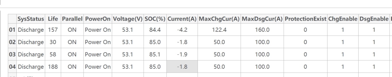

Bei mir gibt den Ton (Ladestrom Obergrenze) der BMS von RW- F16 an, dadurch hat man Vorteil meine ich, falls nur einer von RW-M6.1 schon SOC 100% erreicht hat wird der Ladestrom von Deye12K nur bedingt begrenzt weil eben der RW-F16 noch zum Beispiel SOC 98% hat. Die anderen 6.1 werden weiter geladen bis die auch 100% erreichen und irgendwann meldet dann F16 auch SOC100%. Vielleicht deshalb meint Deye Service das F16 nicht mit 6.1 kompatibel ist.
Ich habe generell festgestellt egal welche Konstellation von parallel Betrieben Akkus aber mit funktionierenden CAN Steuerung, es ist besser das man zum Ladenschluss SOC99% (Spannung relevant zb. 56,9V) den Wechselrichter zwingt radikal Strom zu begrenzen (in meinem Fall 2A) bevor das BMS selber macht und sich selbst abschaltet.Auf dem Bild unten sieht man wie der SOC fast synchron läuft nur weil kein einziger BMS von der jeweiligen Batterie zum Ladenschluss SOC 99% abgeschaltet war.
Klar je tiefer entladen wird umso mehr gibt’s vielleicht Differenz aber dafür nicht schon am Anfang wo BMS abgeschaltet hat, wie hier.

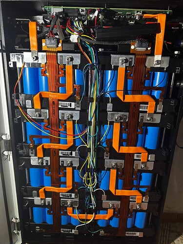

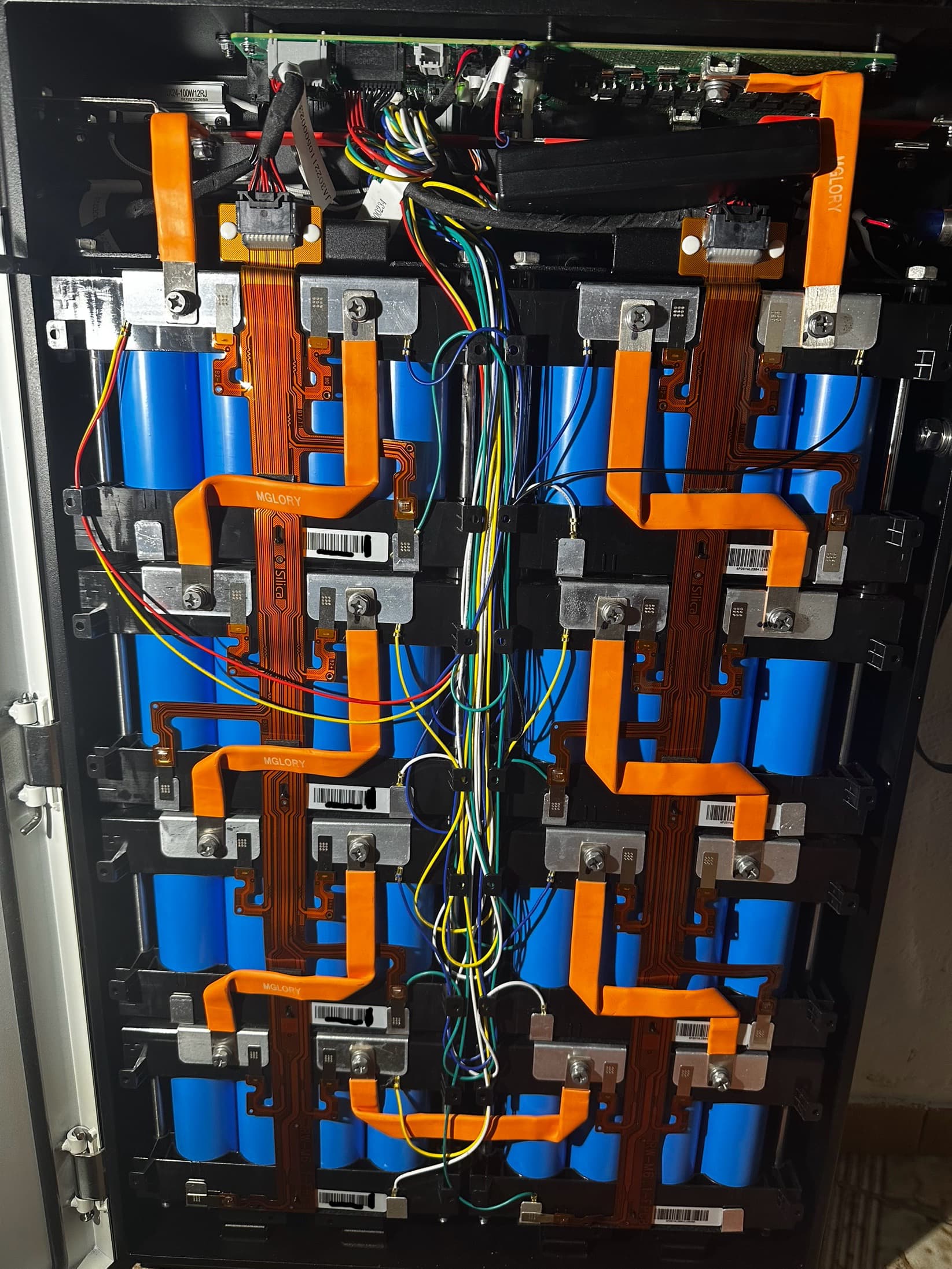

So jetzt zum Umbau, es ist alles relativ einfach und die Experten wo sich das zutrauen müssen schon wissen was sie tun, ich übernehme hier für natürlich keine Haftung.

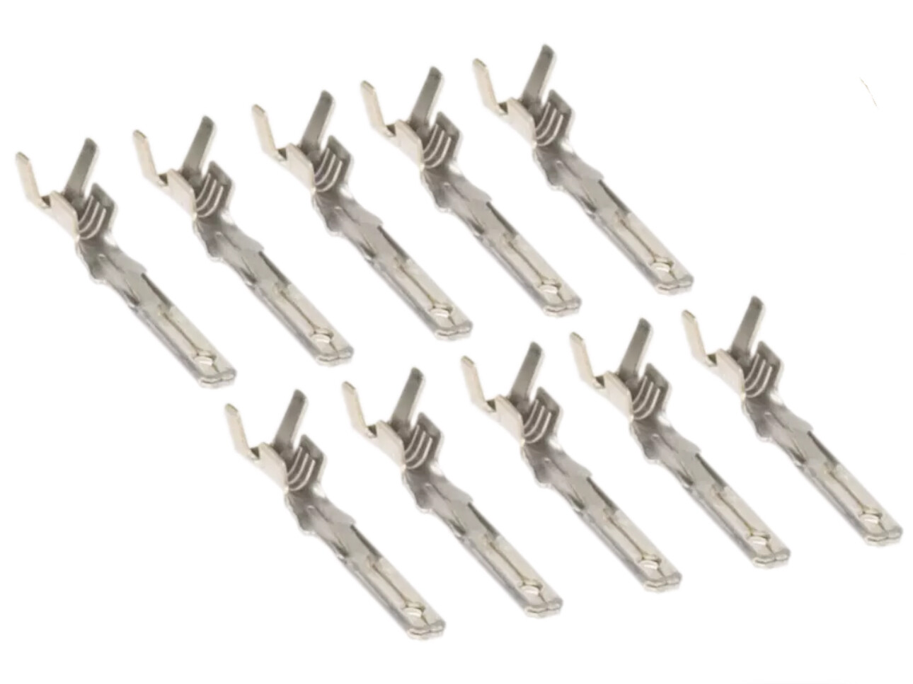

Ich habe diese ISO Kontakte weil ich die gerade übrig hatte. Wenn das einem nicht gefällt kann auch diese als alternative nehmen, habe aber nicht getestet ob die drauf passen.
Habe die auf die 16 Leitungen mit der richtigen Zange verpresst, wer will kann auch löten. Von den übrig geblieben Anschlüssen die enden isoliert und zusammen gefasst .Akku seitlich aufgeschraubt (hängt an der Wand) Deckel geöffnet wie eine Tür, (Türscharniere) und nach und nach Kabel (ISO Kontakte) angeklemmt unter denn jeweiligen Cellen/Alluminium Kontakten.Von Celle 1 (Block 1) oben rechts nach unten Celle 8 (Block 2) dann unten links Celle 9 (Block 3) nach oben Celle 16 (Block 4). Da hier nur Max. 4 Amper fließt sehe ich das verklemmen als unkritisch.
Wichtig ist zum Schluss, Spannungen kontrollieren an der angeschlossenen Leitungen.Von Kontakt 1 bis 16 muss die Spannung steigen um jeweils 3.3V je nach Ladezustand. Dann wird Neey angeschlossen, verstaut oben Rechts mit Kabel Ausgang nach links, passt gerade so das die Türe zu geht, per Bluetooth und EnerKey App konfiguriert. Device Adresse beliebig wählen aber unterschiedliche wenn man mehrere Neeys hat. Bei mir je Batterie habe Adressen 10,20,30 gewählt, hat was mit Konfiguration Übertragung zutun.

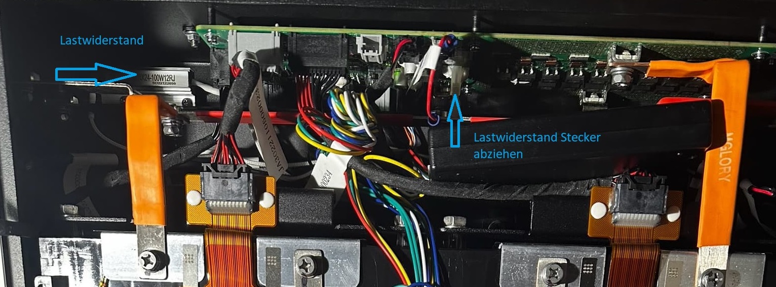

Auf dem Bild sieht man meine damalige Spartanische Verlegung von Kabel, es war noch ein Experiment.
Tipp:
Um die Türe/Batterie Deckel wieder zu verschrauben, habe ich solche Schraubzwinge als hilfe benutzt.
Wenn es nicht gerade an einer wand hängt :grin: Sonst normale Schraubzwinge nehmen und mit Unterlage damit das Gehäuse nicht verkratzt wird. Denn die Türe hat eine dicke Dichtung was beim verschrauben zusammen gedrückt werden muss. Sonst macht man sich schwer und die Gewinde bzw. die Schrauben können schnell kaputt gehen wenn man nicht aufpasst.
