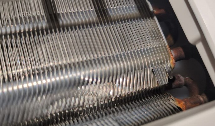

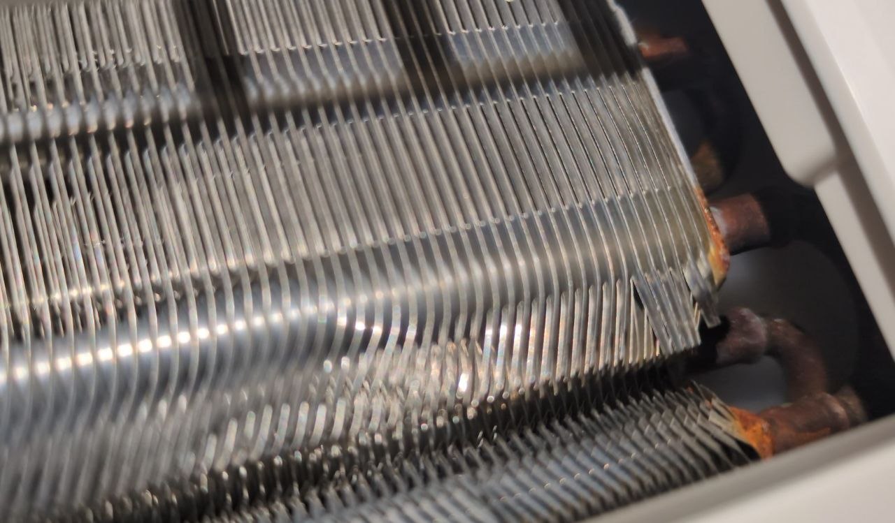

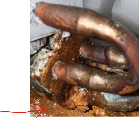

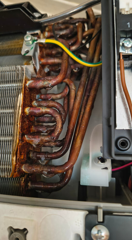

Auch bei mir beginnen die Innengeräte zu rosten.
Nur mal ein Bild durch die Luftfilteröffnung.
FTXM20R 2 Jahre alt.

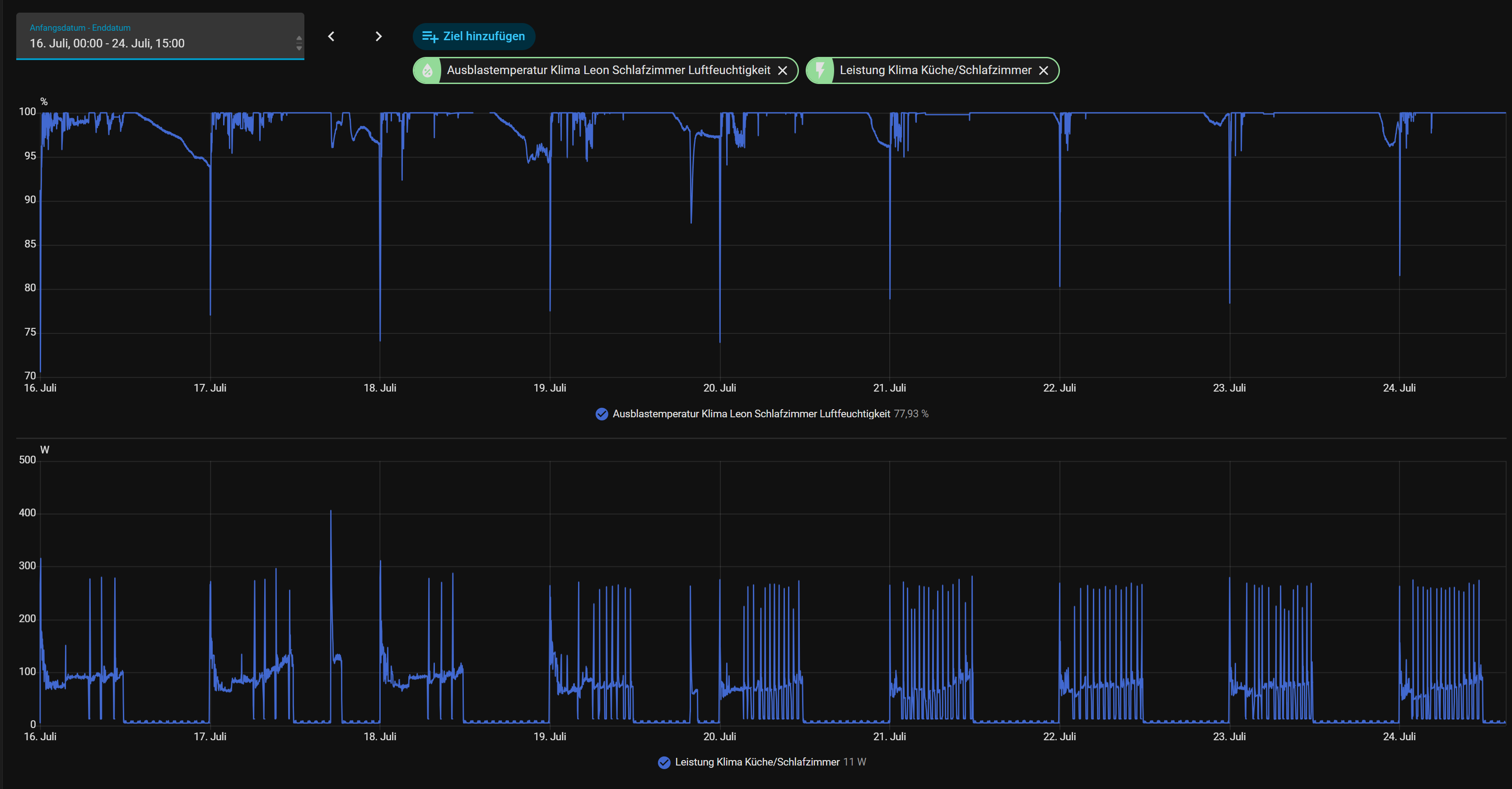

Ich habe seit 8-9 Tagen einen Temperaturfühler im Ausblaskanal der auch die Luftfeuchtigkeit messen kann.
Die Klimaanlage im Schlafzimmer läuft jeden Tag von 0-12 Uhr von Februar bis November zum Kühlen da ich gerne bei 18°C schlafe.
Effektiv wird das Innengerät dann 10 Monate am Stück niemals trocken sondern es sind wirklich durchgehend 100% Luftfeuchtigkeit im Innengerät.
Das sind natürlich auch super gute Voraussetzungen für Rost (und Schimmel)
Ich habe schon eine Automation, dass bei Abschalten die Anlage noch 15 Minuten auf Fan-Only läuft weil nach 15 Minuten auf Fan-Only die Raumluftfeuchte nach einem kurzen Anstieg schon wieder sinkt. Aber das Innengerät ist dann offensichtlich trotzdem noch komplett nass.
Das werde ich erstmal nachbessern damit das Innengerät sich nach dem Kühlen selbst trocken pustet.
Das reicht nicht aus, um es zu trocknen. Du brauchst mindestens 1 Stunde bei maximaler Gebläsestufe.

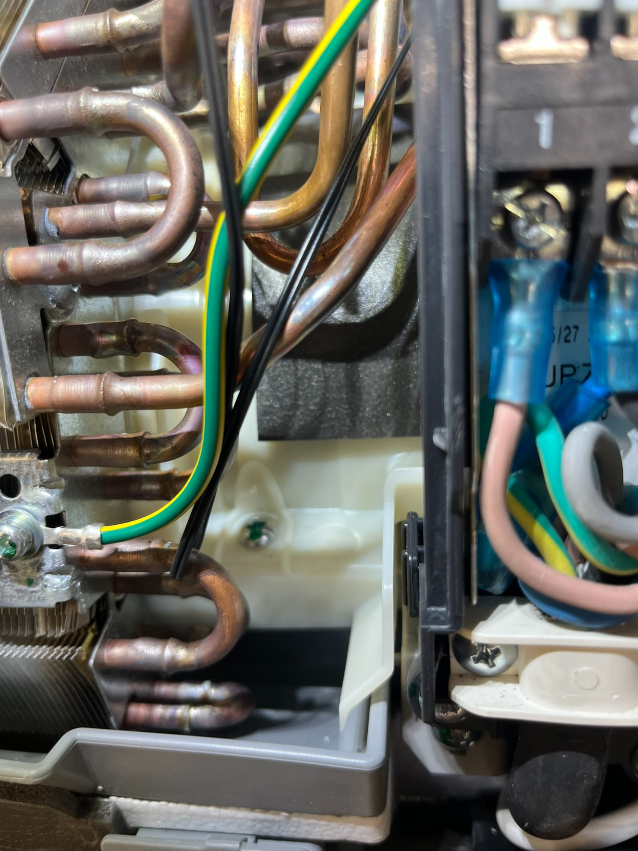

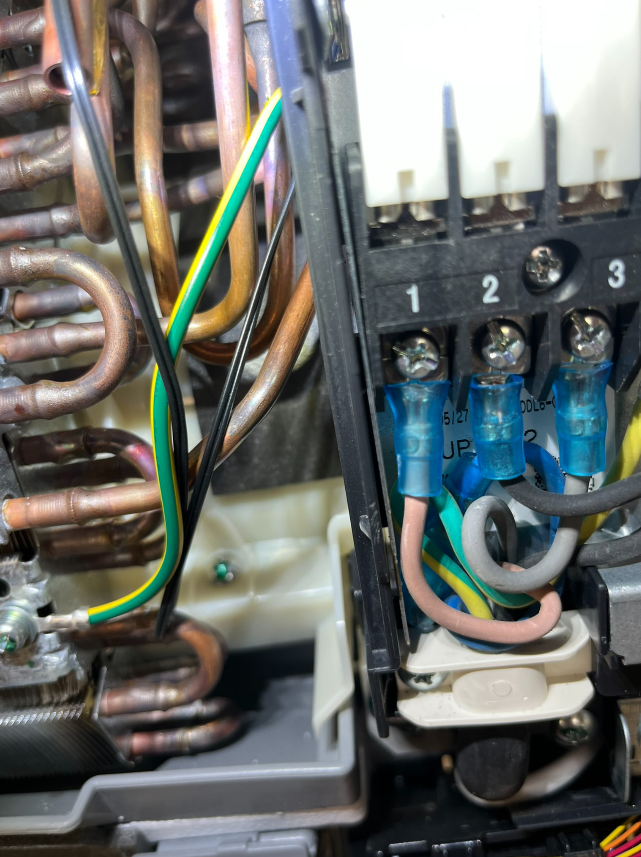

Da Mitglieder hier im Forum dieses Thema quasi aktuell "für sich entdeckt" haben - würde ich gerne mal versuchen Fakten beizusteuern um der "allgemeinen Spekulation" ein wenig entgegen zu wirken...
Ich habe deshalb gerade eben bei einer meiner 4 Anlagen das Gehäuse am Innengerät abgenommen. Es ist denkbar einfach und es sind in Summe exakt 4 Schrauben zu entfernen um an die Stelle zu gelangen die lt. Meinung mancher hier quasi unweigerlich rostet.
Das sind meine Anlagen:
Mir fallen dabei direkt 2 Dinge auf:

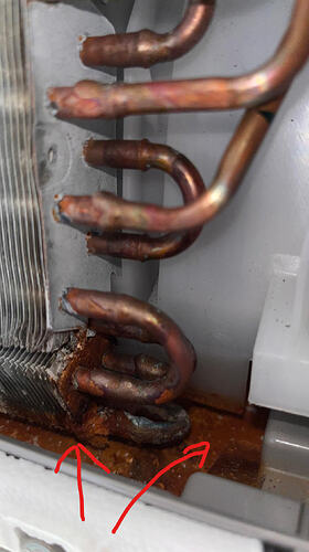

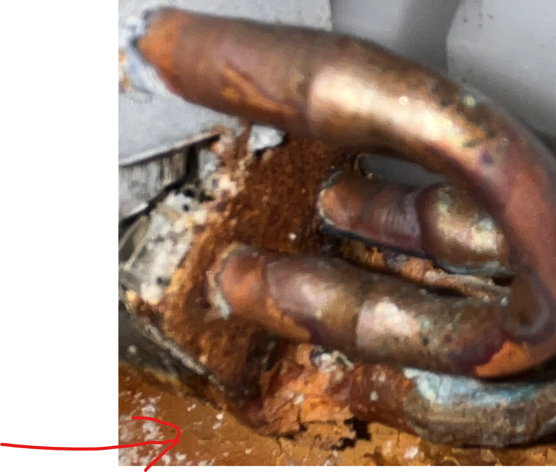

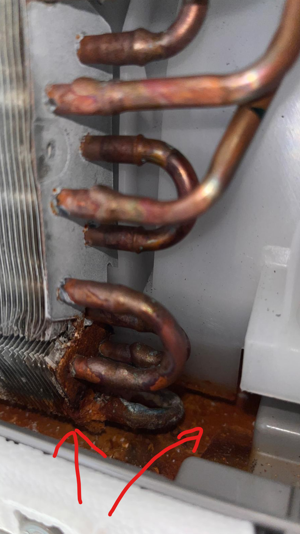

Ich sehe einerseits keinen Rost - andererseits ist die Abtropfwanne wie man sieht komplett aus Kunststoff. Am "Schreckensbild" hier im Forum sieht es aber so aus, als wäre die aus Blech und komplett verrostet:
Das wäre also schon mal der erste Punkt, den man ggfs. klären sollte. Vermutlich ist das da unten alles nur Rost der von oben abgefallen / abgewaschen wurde?
Und es hat ja auch ein 2. user Bilder gepostet:
Ich denke es würde sich da wirklich lohnen, wenn hier möglichst viele user Bilder einstellen würden um ggfs. der Ursache auf den Grund zu kommen.
