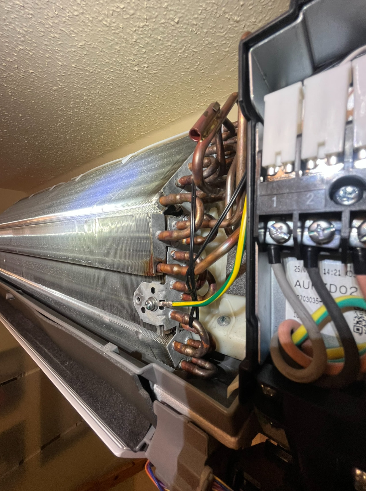

Diese Anlage hat am 17.11.2025 den Betrieb aufgenommen und ist mit Abstand am meisten im Betrieb gewesen - da sie den kompletten Winter Bad+SZ geheizt hat und tw. das gesamte OG. Auch gekühlt hat sie am meisten, da das SZ im OG nat. angenehmer ist wenn es etwas gekühlt wird - war ja doch schon ein wenig wärmer bisher dieses Jahr...
Man sieht eindeutig wie es anfängt zu rosten. Wenn man genau hinsieht, dann sieht man auch an der Ablaufwanne unten wie es dort schon ein wenig Verfärbung gibt deshalb.
Nach etwas abwischen sieht es so aus:
Also dahingehend erstmal das Fazit:
JA, die Geräte haben sozusagen ein "Rost-Problem". Also in dem Sinne, dass die offensichtlich doch sehr schnell anfangen zu rosten. Denn immerhin ist das Gerät erst ca. ein dreiviertel Jahr in Betrieb und noch viel weniger lang kühlt es.
Ob das "Rost-Problem" dann so gesehen auch ein "Funktions-Problem" werden kann und wenn ja wie schnell - kann ich nicht sagen.
Mein "Plan" ist jetzt: Mit Fluid-Film einsprühen. Gibt es dazu Meinungen von euch? (Im Sinne von gut, schlecht, mir doch egal...:laughing: )

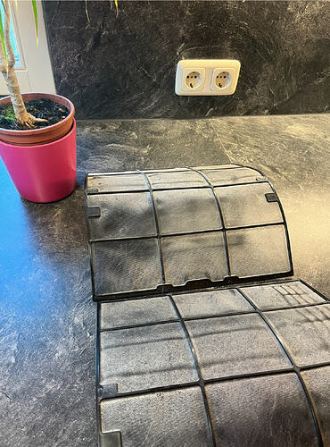

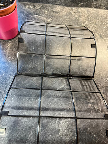

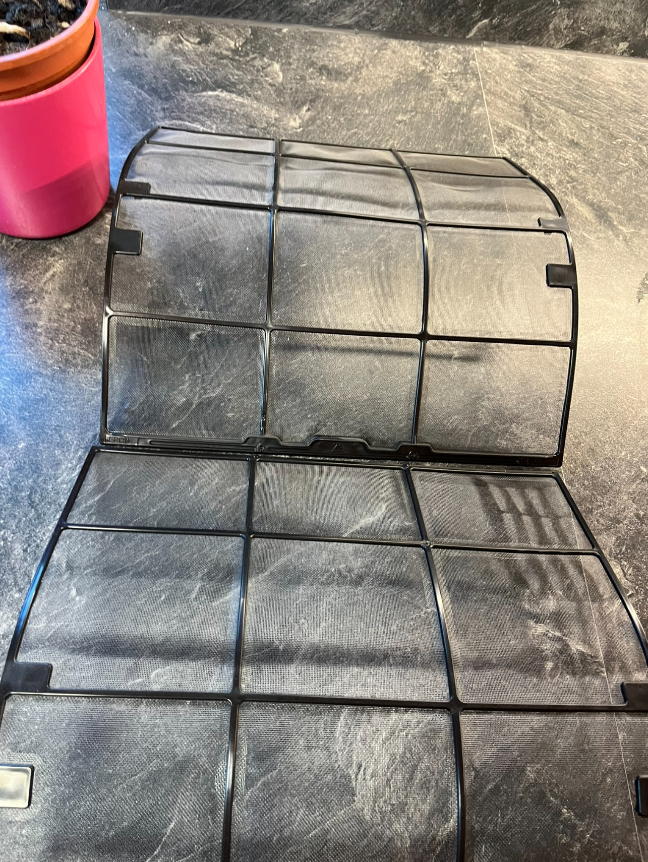

Und die Filter sahen übrigens so aus:
Also schon gut dreckig, wobei die Anlage eben den ganzen Winter das OG alleine geheizt hat und unmittelbar neben der Anlage das Bad komplett neu gemacht wurde von mir - was nat. tw. schon eine SEHR dreckige und staubige Angelegenheit war. Ich habe zwar versucht die Anlage nicht gleichzeitig laufen zu lassen, aber Dreck geht da nat. dennoch rein und manchmal lief sie sicher dennoch...
Die Filter habe ich abgewaschen - die trocknen in der Sonne.

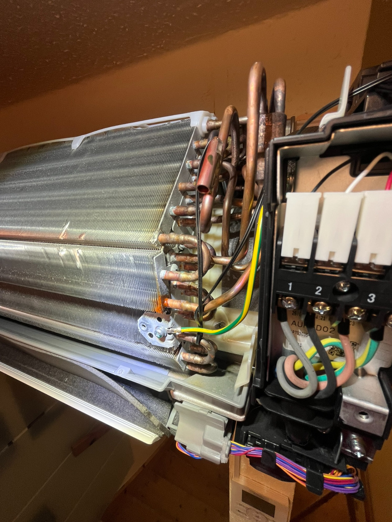

Anlage 3:
Inbetriebnahme 9.November 2025
War die 1. Anlage, lief fast so viel wie die im OG - min. weniger.
Auch hier fängt es an der selben Stelle an zu rosten.
Stelle noch nicht abgewischt.
Obwohl die vorher in Betrieb ging und fast identisch viel gelaufen hat, sieht man kaum was an den Filtern. Keine Raucher, keine Tiere usw. macht sich da wohl bemerkbar.

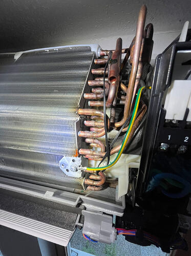

Anlage 4:
Am 28. Jänner 2025 in Betrieb gegangen - ist nicht viel gelaufen.
Man sieht noch nicht wirklich was, einzig manche Lamellen am Rand weisen Verfärbungen auf.
Die Luftfilter sehen nicht verschmutzt aus.

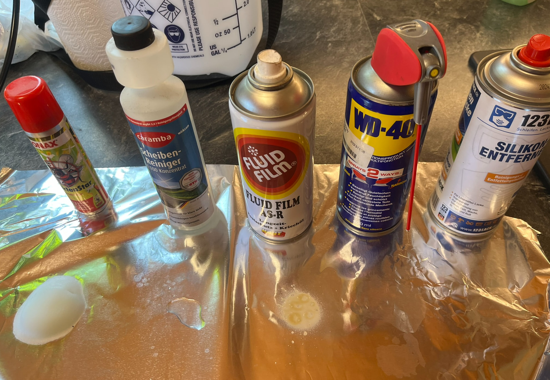

Ich habe eben mal einen @win Test gestartet, um zu sehen welche Mittel das Alu nicht angreifen:
Wenn das Ergebnis unauffällig ist, werde ich wohl den Scheibenreiniger in den Drucksprüher füllen.
Die kleine Roststelle werde ich wohl mit WD40 minimal einsprühen und etwas reinigen, dann mit Silikonentferner reinigen und am Ende dann eben diesen Bereich mit Fluid Film AS-R einsprühen.
Das Teroson Schutzwachs würde mir zwar immer noch interessant dafür erscheinen, aber da es (trotz transparent) eher vom Auftrag dann einer Art "Farbschicht" gleicht, wird das Fluid Film ggfs. sinnvoller sein... Auch weil es eben überall hin kriecht und etwaigen Rost einschließt.

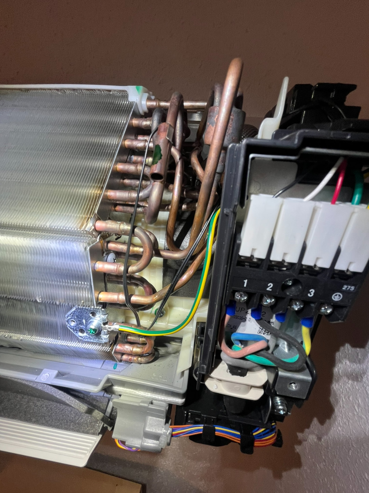

Ich habe auch gestern mal das perfera Innenteil angeschaut und auch Rost entdeckt. Ist nicht so viel, aber die Anlage läuft jetzt 1 Jahr sowohl im Winter als auch Sommer relativ häufig. Habe alles ein wenig mit Zahnbürste und Druckluft sauber gemacht und dann owatrol draufgepinselt.
Mich wundert das etwas. Eigentlich dürfte da kein Rost entstehen, Korrosion schon. Hat jemand rausbekommen um welche Materialien es sich genau handelt an den Verbindungsstellen?
Ansonsten gibt es z. B. No Age von Errecom, falls das nicht schon gennant wurde. Da müsste eine jährliche Behandlung ausreichen.
