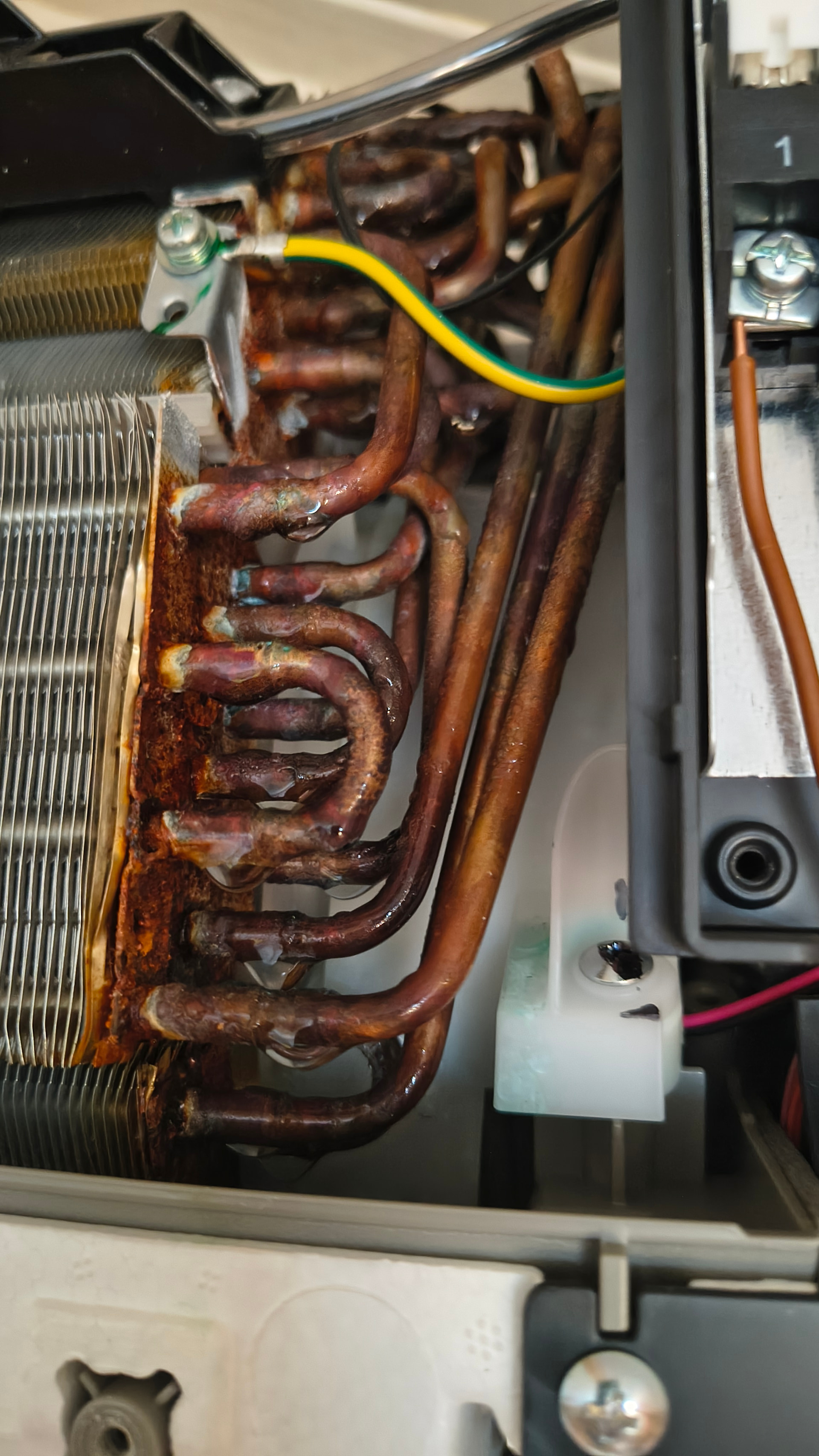

Nein, es bildet sich zwar auch Korrosion, aber in Form von Patina. Das ist eine schützende Oxidschicht. Es kann durch bestimmte Medien angegriffen werden, deshalb hatte ich dich gefragt ob das mal eingesprüht wurde wegen Dichtigkeitsprüfung. Aber das ist ja nicht der Fall, insofern alles gut.
Ja, das ersetzt nicht das vorherige mechanische entfernen. Da es aber eine chemische Reaktion ist sorgt es für eine bestens aufbereitete Oberfläche. Das Verfahren kommt aus der Industrie, das funktioniert schon. Aber wenn deine Erfahrung damit nicht so gut sind, dann ist das eben so.
Genau, sehr oberflächlichen Flugrost kann das gut umwandeln. Wichtig ist, das wirklich der ganze Rost umgewandelt wird. Sobald der etwas dicker ist, wird nur die Oberfläche umgewandelt und darunter sitzt weiter der Rost. Das ist dann Murks.
Vom Fluid Film kann ich mir nicht vorstellen. Ich hab gerade mal etwas davon auf ein Stück Kupfer gemacht. Falls ich da was sehe in den nächsten Tagen, sag ich Bescheid.
Und in Sachen Kontaktkorrosion: Kupfer ist das edlere Metall, Stahl das unedlere. Eine Korrosion des Kupfer ist das nicht zu erwarten. Gilt auch für Kupfer und Zink.
Was passieren kann: Rost bläht sich sehr stark auf und könnte dann je nach mechanischem Aufbau auf das Kupfer drücken und es verformen. Wird hier im konkreten Fall aber wohl kein Thema sein.
Schonmal Ergebnis nach 3 Tagen: Absolut unauffällig, wie vermutet. Kupferoberfläche wird in keiner Form irgendwie verändert.

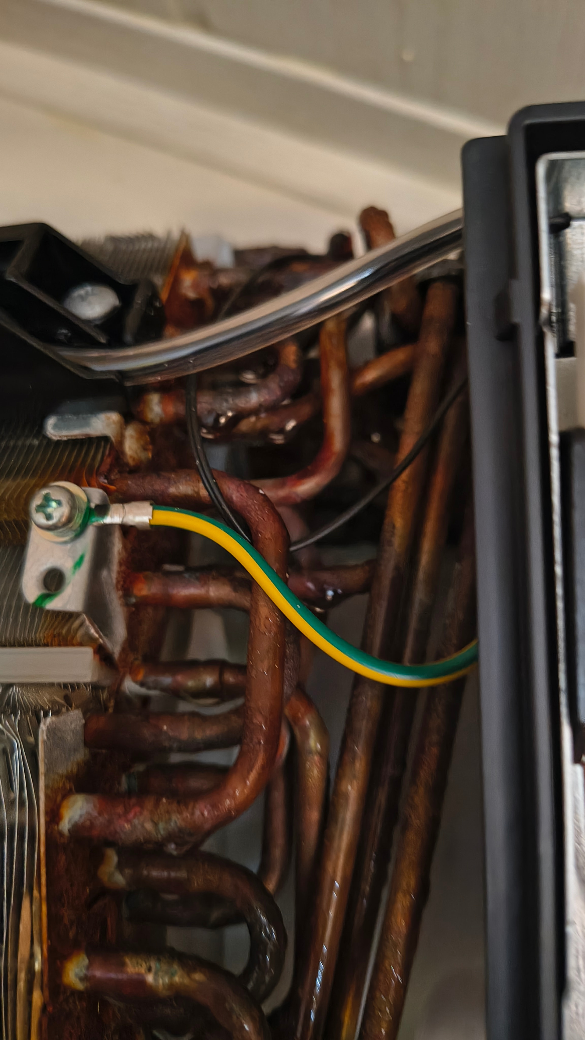

Meine 3 Daikin PerferaFTXM Innengeräte sind nach nicht mal 2 Jahren auch alle am Wärmetauscher rechts stark verrostet. Habe mal ein paar Bilder eingestellt und bin am überlegen ob dieses Mittel hier Abhilfe schaffen kann?
https://www.kaeltetechnik-shop.at/Korrosionsschutz-No-Age-1L
Hat damit jemand Erfahrung oder gibt es Meinungen dazu?
Habe vom Daikin Service Techniker übrigens die Rückmeldung dass das nicht normal ist mit dem Rost, aber wenn man die Erfahrungen hier im Forum so liest anscheinend doch.

Das wird nicht mehr gehen. Wo Rost einmal ist, hast du so gut wie keine Chance mehr mit allen Mitteln, die trocknen. Den Rost wirst du nie 100% abgedichtet bekommen und sobald etwas Feuchtigkeit ran kommt, bläht sich der Rost stärker auf und jede Beschichtung wird aufreißen. Darunter gammelt es dann um so stärker.
Das einzige, was da noch funktionieren würde, sind ölige oder fettige Substanzen. Und die müssen dann auch bis 60 Grad halbwegs stabil sein. Könnte mir vorstellen, dass Autol TOP 2000 W funktionieren könnte. Sehr intressant ist auch Fluid Film, aber ob das stabil bleibt bei den Temperaturen? Und es riecht auch intensiv nach Wollwachs.
Vielleicht kann man da auch sagen: Nicht drüber nachdenken, einfach rosten lassen. Schwer zu sagen, ob das überhaupt irgendeine Auswirkung hat.

Würdet ihr da provisorisch bei neuem Gerät direkt was aufsprühen? Wenn ja was? keine Ahnung ob das bei FTXM-A vs R gelöst wurde. Aber das Problem scheint ja Serie zu sein…

Man kann versuchen, da eine Rostschutzfarbe aufzubringen, aber das ist so verbaut, da kommt man nicht überall hin. Ob das dann viel bringt? Rostschutzfarbe hat sich Brantho Korrux gut bewährt.
Silikonfett wäre interessant, weil geruchlos und thermisch stabil, aber in Sachen Rostschutz nicht so ganz optimal. Trotzdem, könnte funktionieren.
Hab mir mal meine 4 Jahre alte Daikin ATXF angeschaut, sieht aus wie neu. Allerdings kühlt die im Jahr auch nur etwa 2-3 Wochen. Ist mehr fürs Heizen gedacht und da wird ja nichts feucht.
Bei mir sind nur die beiden kleinen Geräte betroffen.
Die großen sehen aus wie neu.
