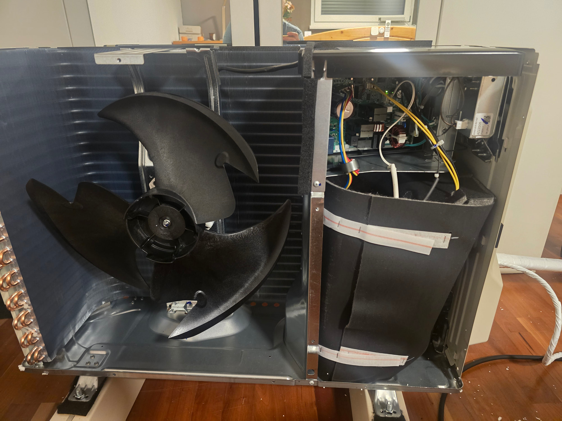

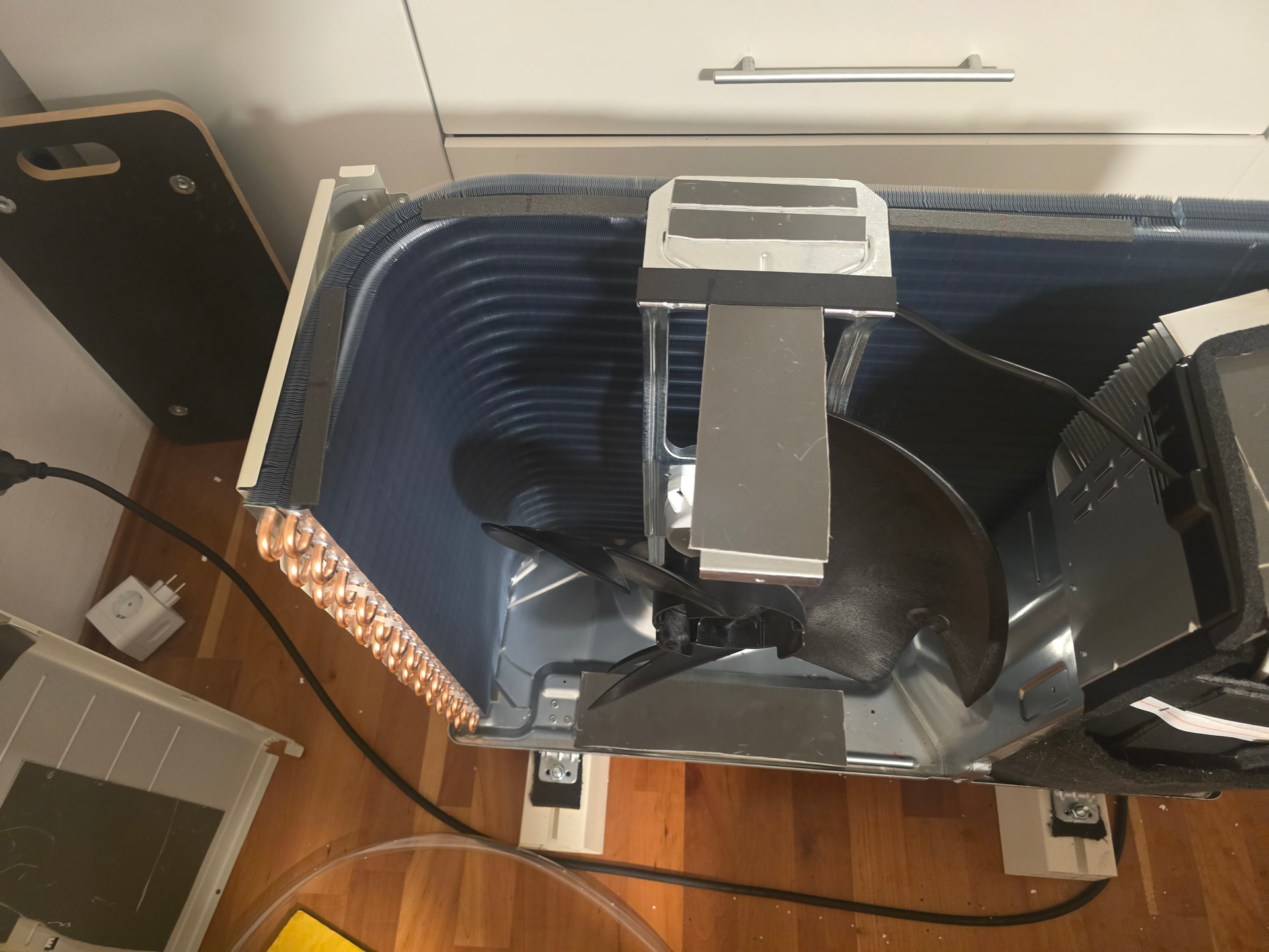

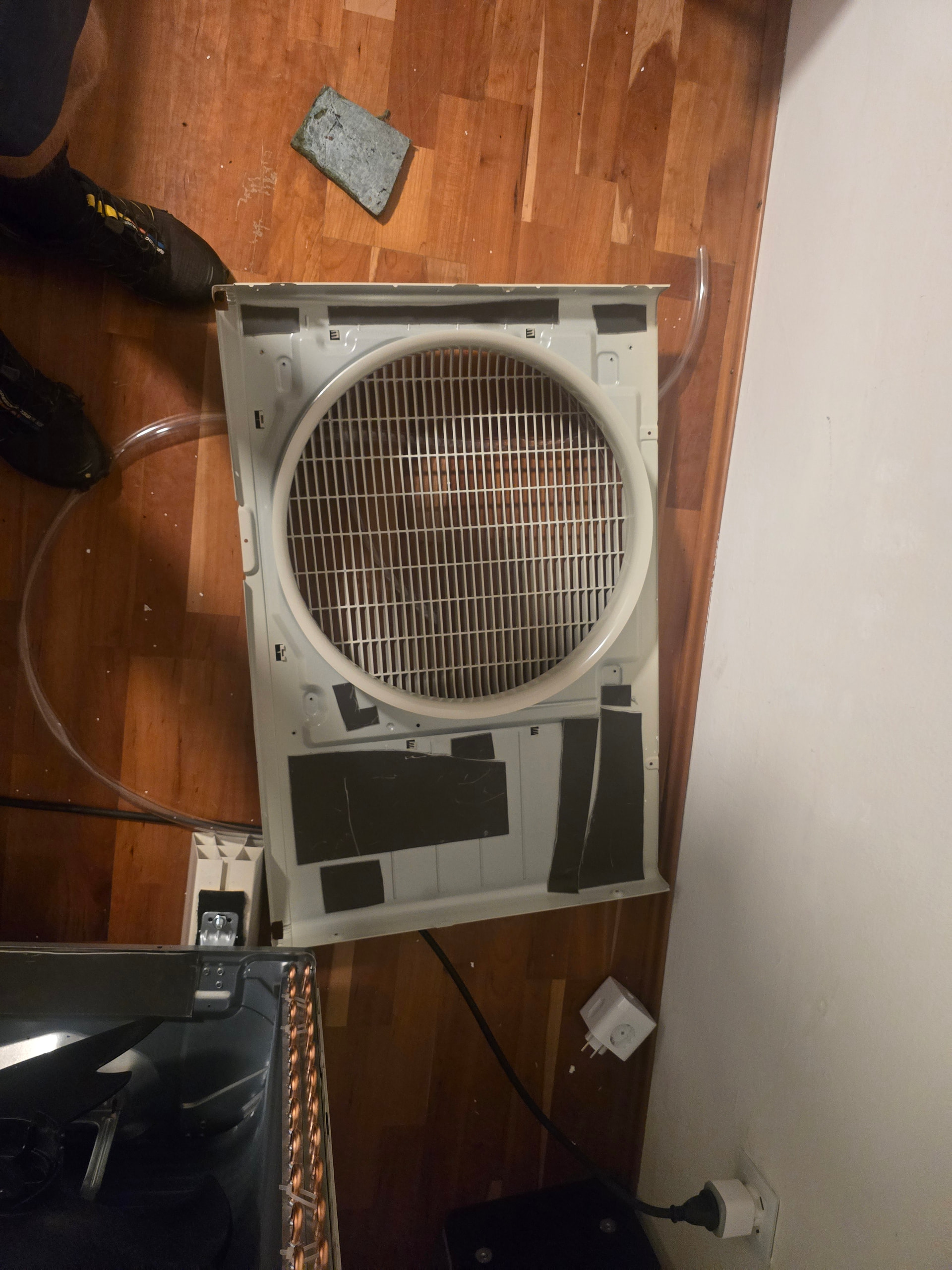

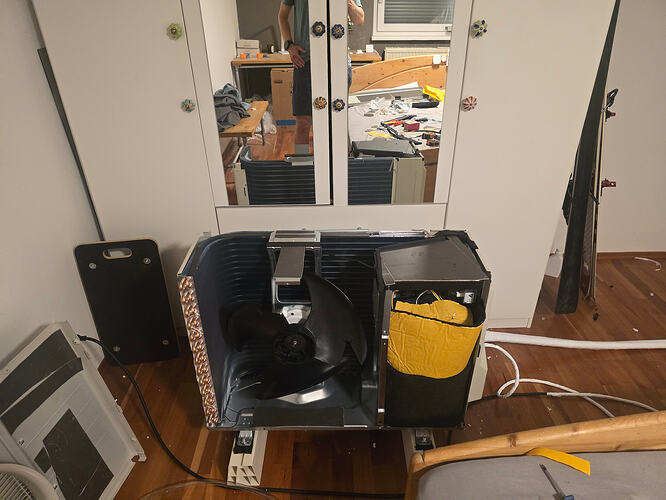

Ich habe die Perfera AG aber gerade mit gut 5kg Damm Material vollgepackt. Fehlt nur noch die Bodenplatte zum dämmen.
Ton Datei kann ich nicht anhängen. Aber die Fließ Geräusche habe ich so nicht wahrgenommen bei dem multisplit stylish AG. Das AG der Emura dagegen ist ziemlich laut, rein vom Wind Geräusch her, alles andere ist schwer zu sagen da es in 3.5m Höhe hängt. Beim Stylish komm ich mit Kopf auf Mittelpunkt Ventilator, das ist schon Aussage kräftiger. - Hier der Ausgangszustand. Die Compressor Jacket ist ziemlich dünnes Material - aber immerhin im Gegensatz zur Portasplit/billigen Anglagen hat sie einen “Deckel”

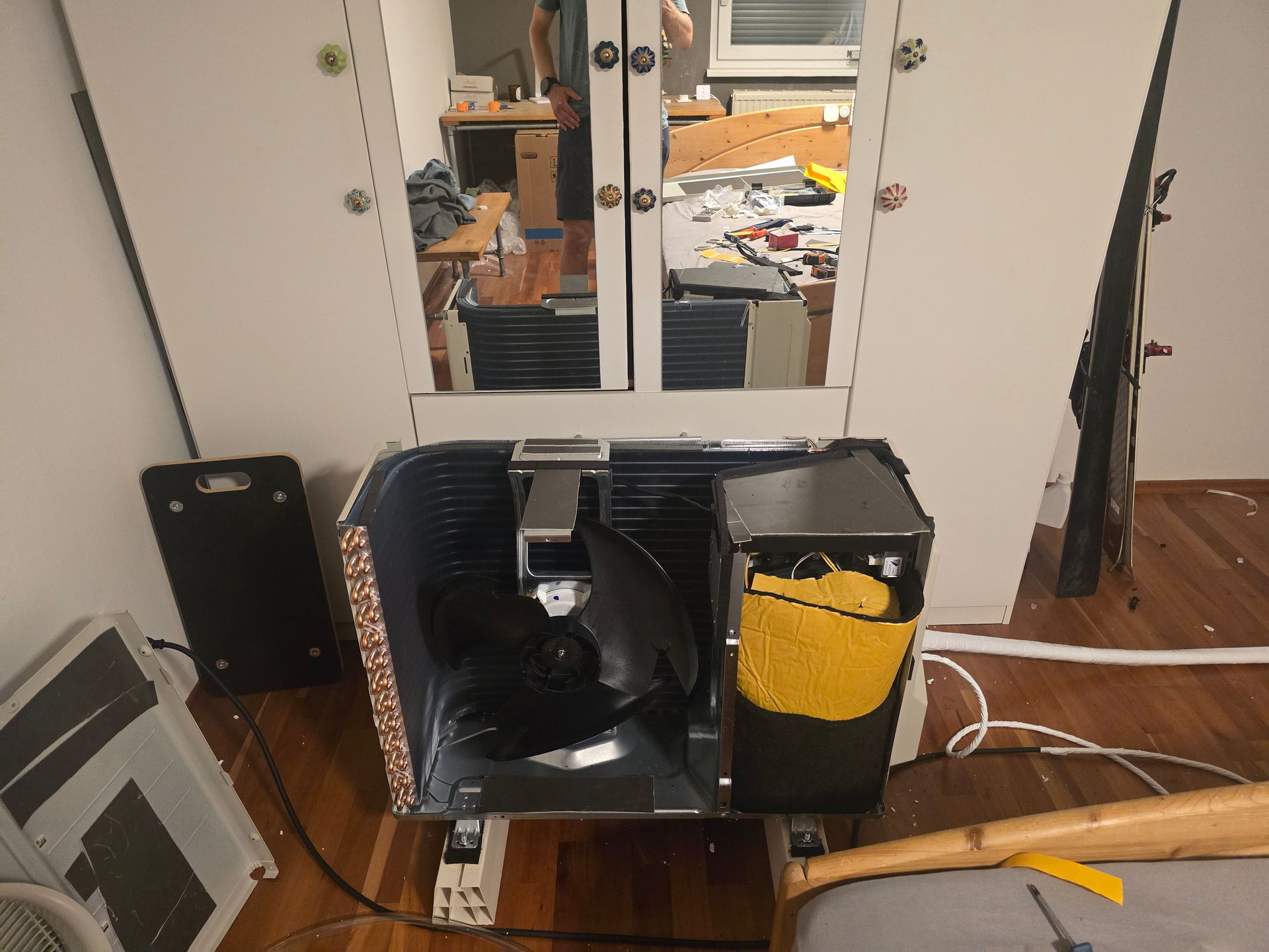

Hier rechts in der Ecke einiges versenkt/reingefriemelt. Das Dämmmaterial ist für bis zu 120° geeignet, also kein Stress bezüglich den kupferrohren. Die schwerfolie liegt hier am Bild nur drauf ohne Kleber, um den Schaltplan darunter nicht zu verdecken.

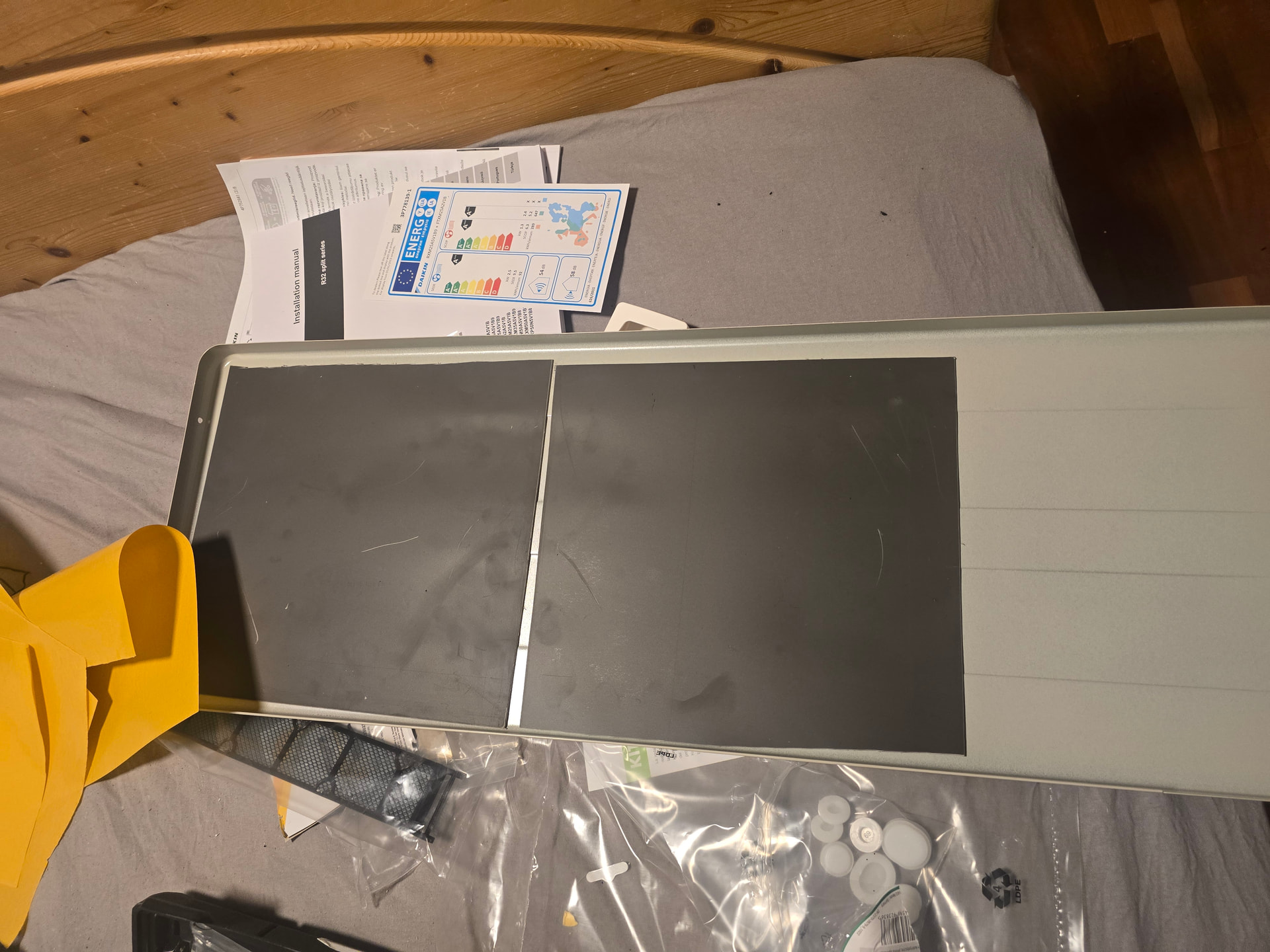

Ich hätte gerne schwerfolie auf die Kompressor Box gepackt, aber der Kleber hielt dort nicht.

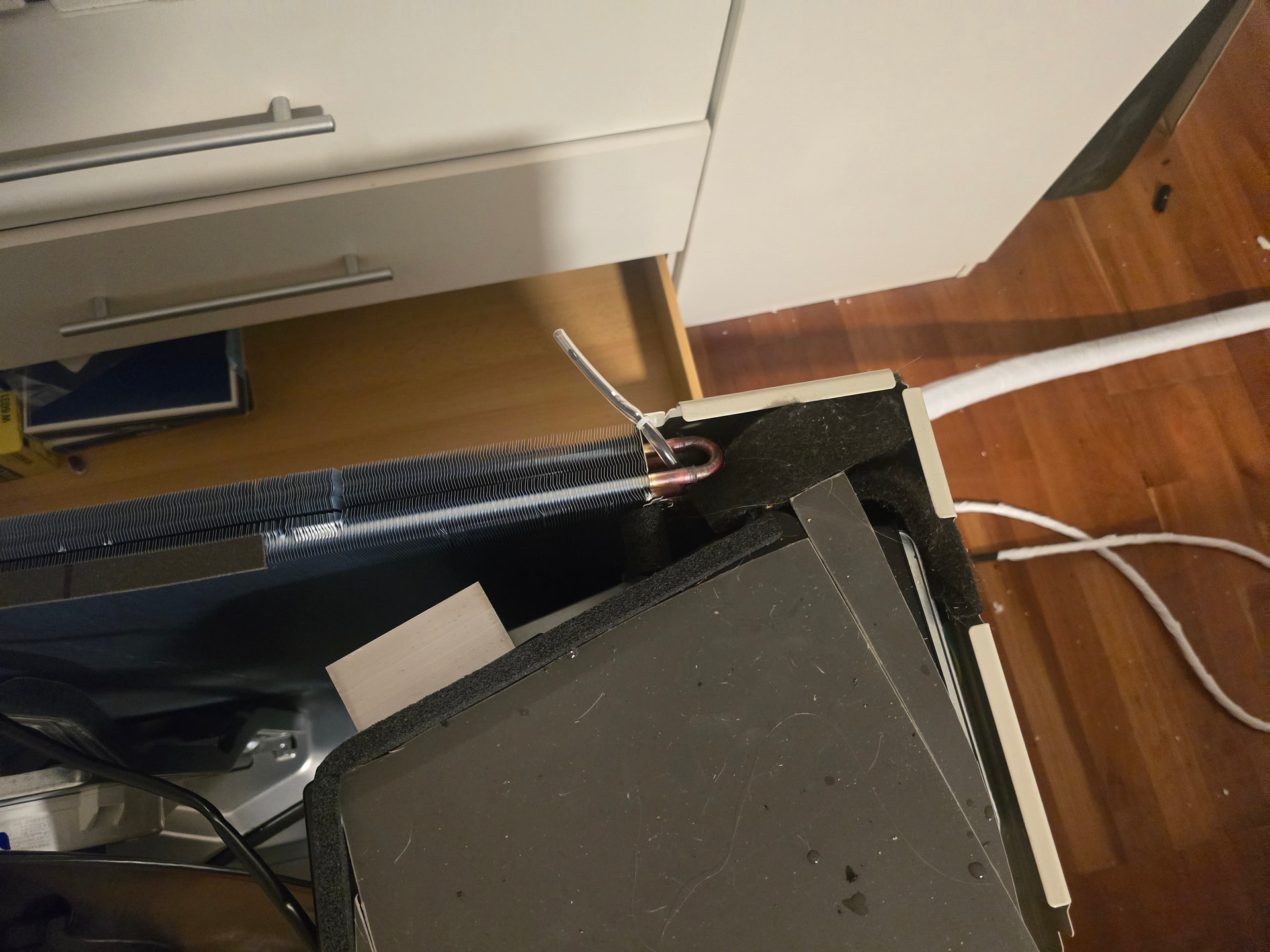

Hier sind teils zwei Lagen. Mir ging die Dämmung ohne kelebeseite aus, daher das gelbe Papier noch dran. Ist rechts seitlich komplett vorbei geschoben, dahinter oberhalb vom Kompressor noch eine Lage am Bild nicht erkennbar.
Das ganze hat vor allem bezüglich Vibrationen viel gebracht. Zuvor hat das Gehäuse doch etwas vibriert - nun gar nicht mehr. Auch elektrische Geräusche sind nun gedämmt - wo es wenig gebracht hat ist bezüglich dem fließgeräusch was lauter säuselt - und wenn der Ventilator stärker aufdreht das Brummen welches dadurch entseht.
Leider ist mein Messgerät ziemlich verkalibriert - aber es hat gut 3-4db(A) gebracht - zuvor war oft der Kompressor am lautesten - jetzt ist es das Fließgeräusch und der Lüfter.

Das hat einen Grund: Mitunter wächst im Winter Eis von unten hoch und dann schlägt irgendwann der Flügel an und blockiert. Deshalb lässt man da ein paar cm. Platz.

Sind nur 10 Schrauben. Bei der portasplit bis zum Kompressor waren es vielleicht 50 Schrauben und zig Haken, alle möglichen sensorkabel usw. Hier ist das easy und auch im Falle leicht rückbaubar. Aber es ist ja eh nur zusätzliche Dämmung bis auf eine Stelle ja primär einfach nur die Dämmung von Haus und deutlich dicker gemacht.

Geklebte Dämmung = “leicht rückbaubar” :thinking:
Geklebt ist nur die schwerschicht. Die Dämmung sonst ist nur hingeschoben.
