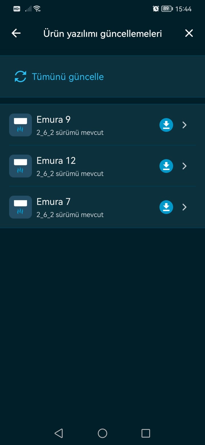

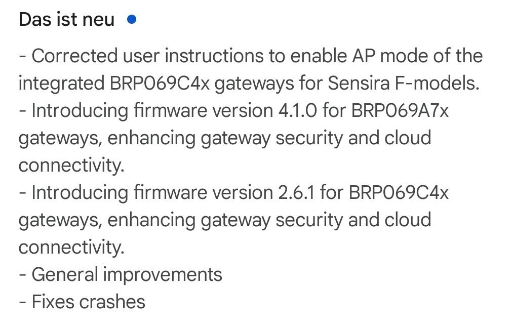

Update Onecta 15/07/2026
Irgendwie wird Daikin immer weniger gesprächig. In der Statusliste sind einige der letzten Updates nicht mehr aufgeführt.
Die angebotene Firmware für die BRP069C4x der Perfera ist aber 2.6.2.
Ich hab heute via Home Assistant die 2.6.2 auf unseren Daikins installiert.
Changelog war ebenfalls "gateway security enhancements"

Wurde mir heute sowohl bei HomeAssistant als auch in der Onecta-App angeboten aber jetzt nicht mehr.
Seit heute wurde mir 2.6.1 per onecta angeboten. Wieso habt ihr schon 2.6.2? Wovon ist das abhängig?
