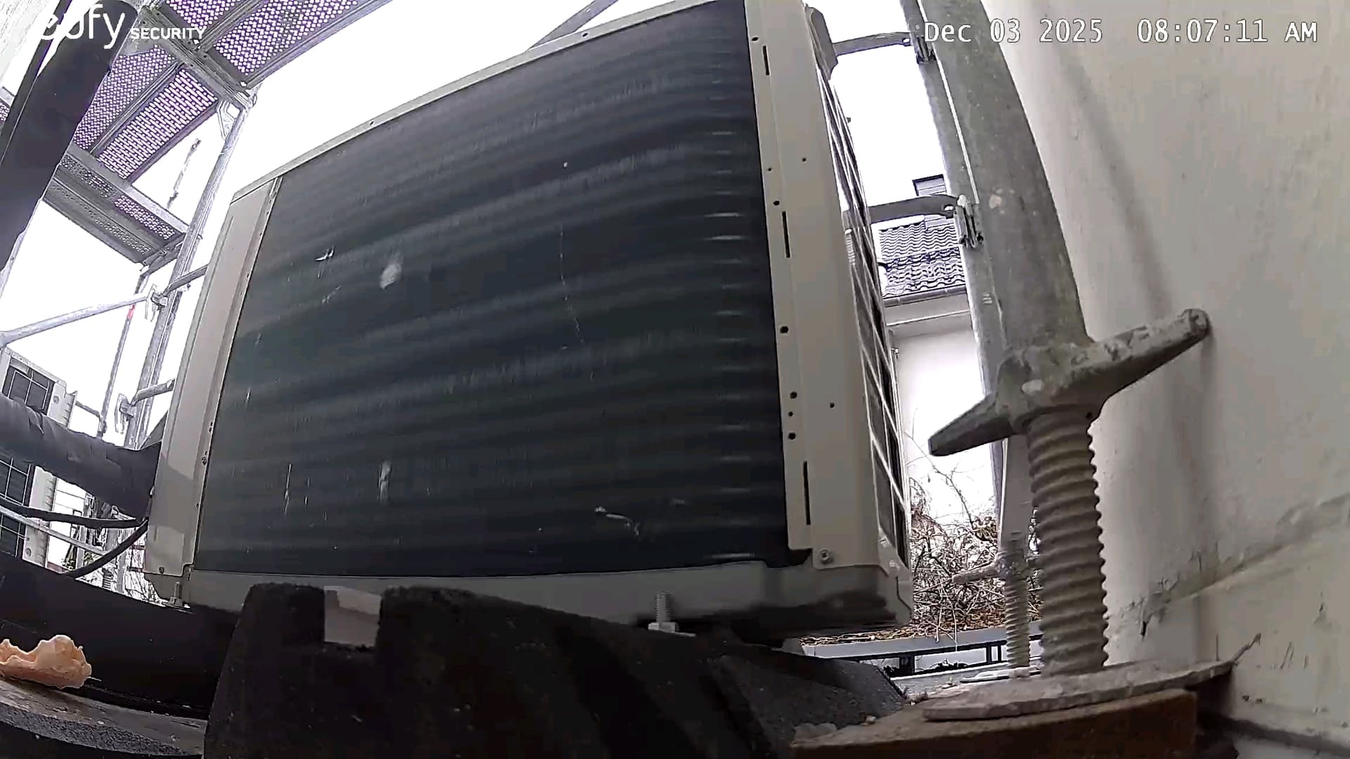

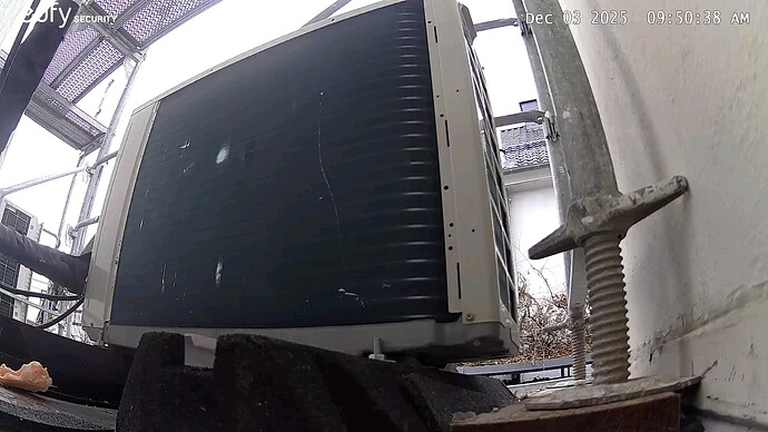

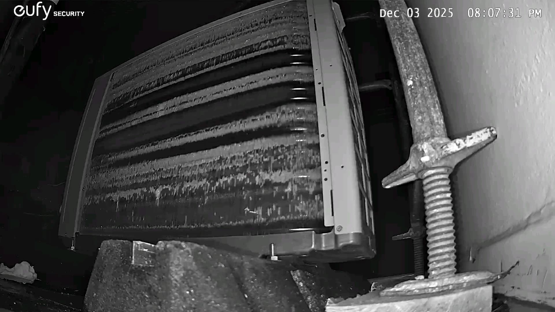

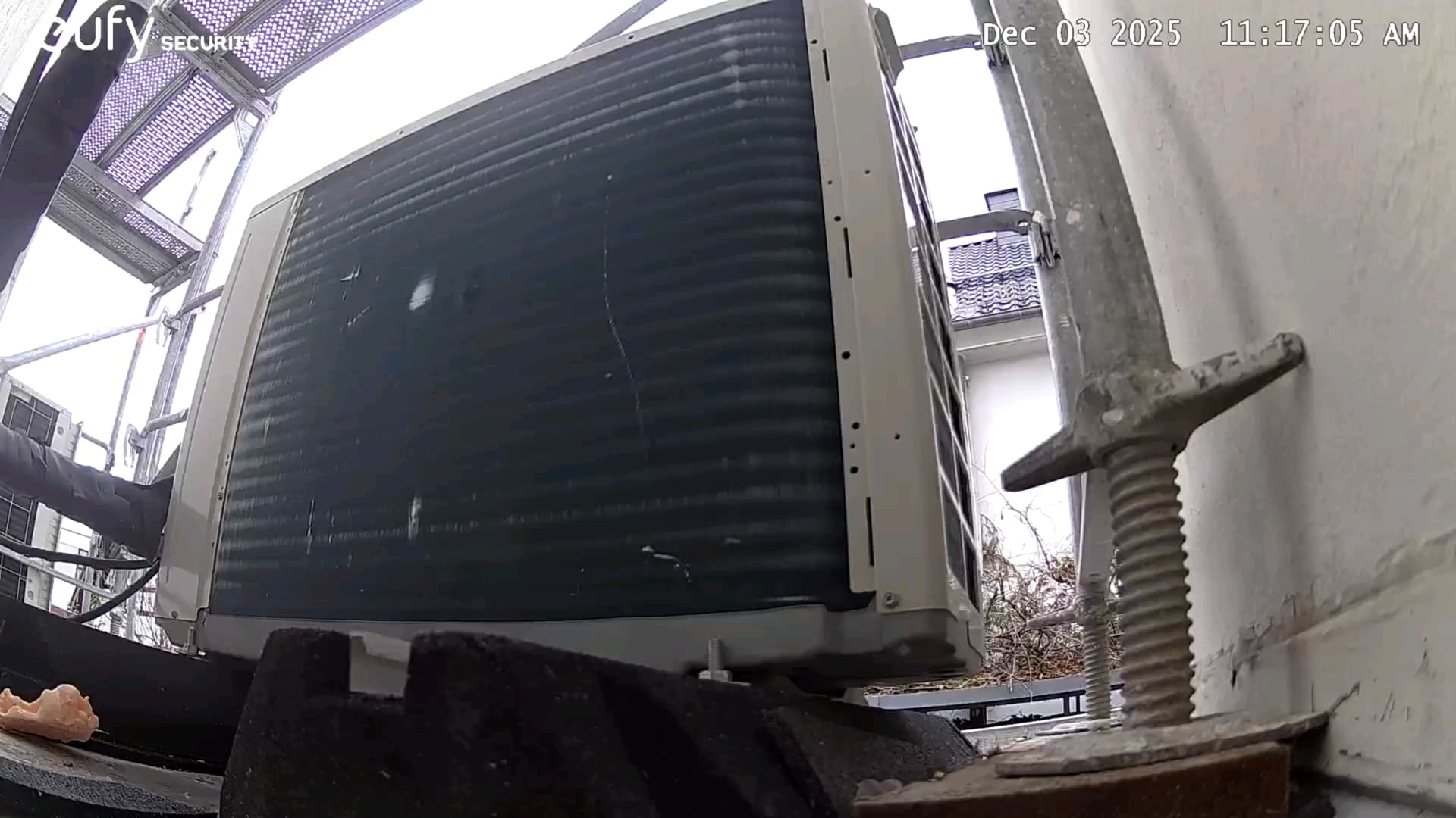

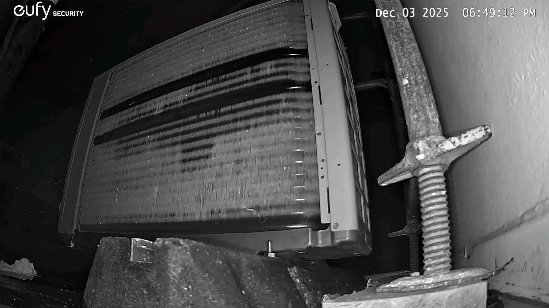

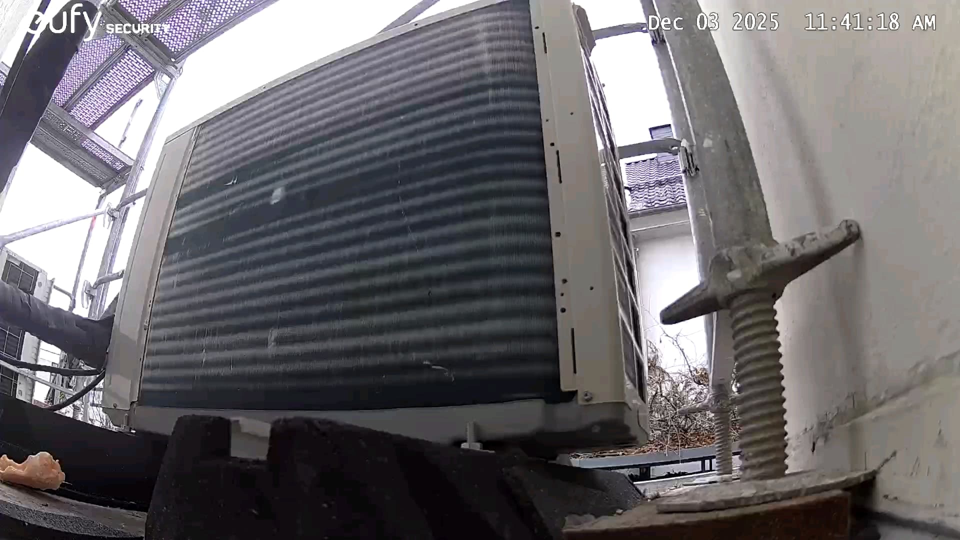

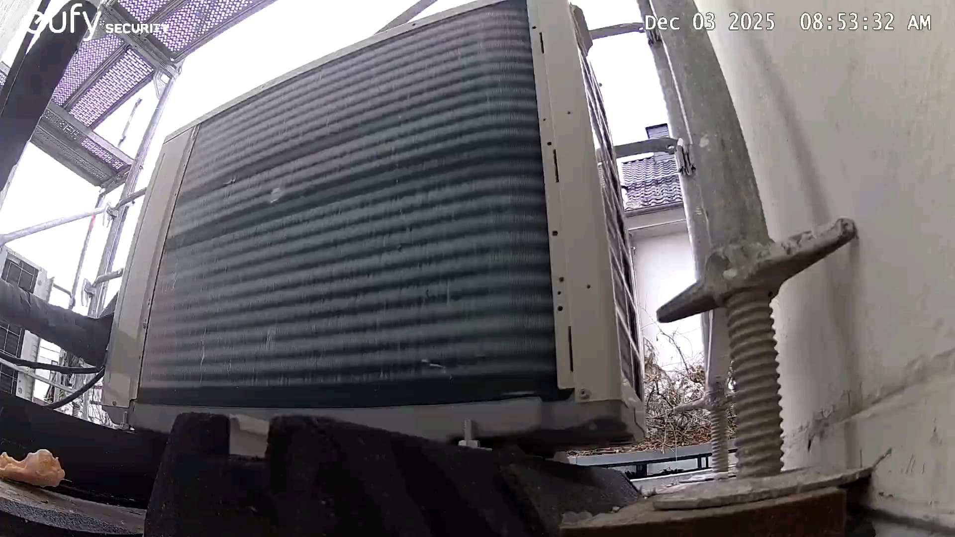

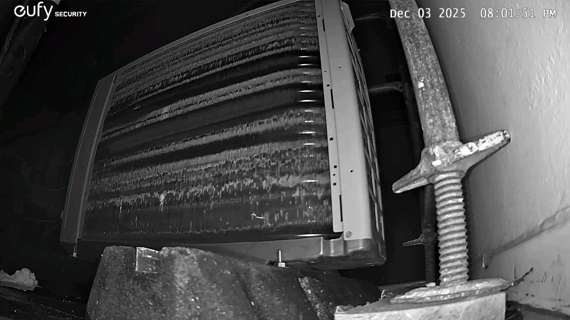

Hier mal einige Bilder von heute, hier sieht man auch schön den Verlauf, als die Anlage noch frei war und wie sie langsam immer mehr vereist.
Innen aktuell 19 Grad. Außen etwa 2.5 Grad. Die betroffene single Split zeigt jetzt auch wieder ein Grad kühlere Außentemperatur in der onecta App wie die Multi Split Anlage von mir.
Bei den Bildern ist mir unklar, zu welchem Zeitpunkt (also in Bezug auf den letzten Abtauzyklus). Wichtig wäre, wie die Anlage unmittelbar nach einem Abtauzyklus aussieht. Zwischendurch ist es ja völlig normal, dass die beliebig vereist aussieht.

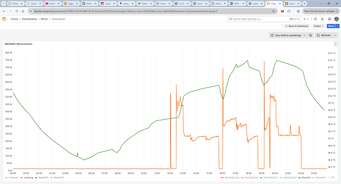

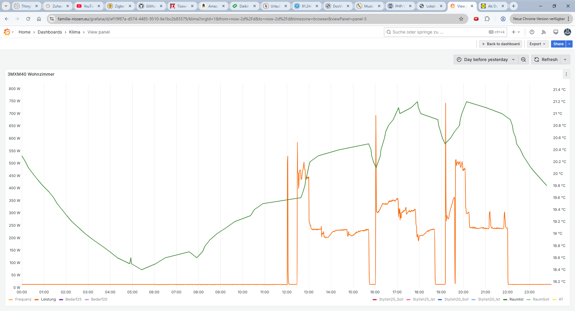

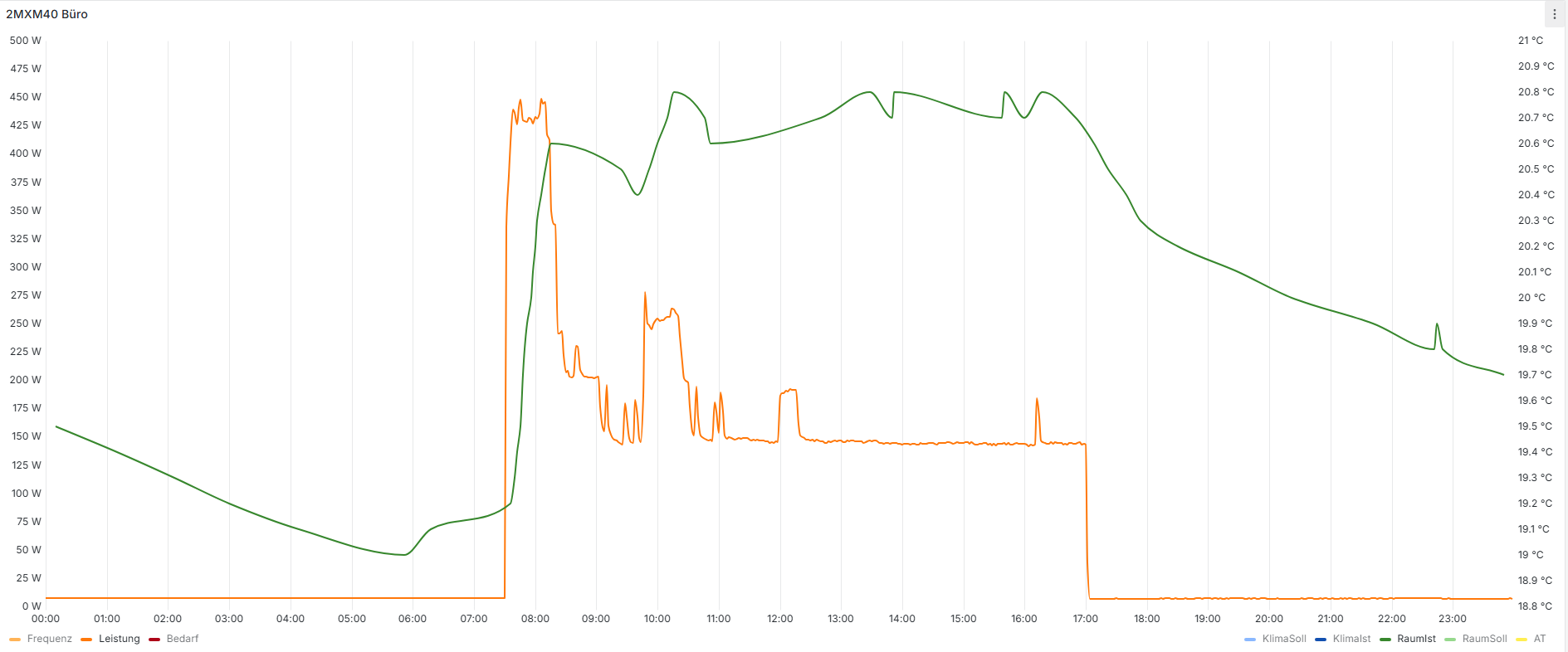

Interessante Beobachtung: Ich habe die Anlage mit 40% Bedarfssteuerung und Econo laufen lassen und konnte kaum Eisbildung beobachten. Bei voller Last friert sie viel schneller komplett ein und ich bin im Deadloop…
Finde ich sehr spannend, dass es unter Drosselung keine Probleme gibt und unter Vollast das System komplett in die Knie geht und immer weiter zufriert. Die Temperaturen Innen nehmen daher bei Vollast sogar ab bei mir… Econo + 40% macht aktuell den Raum wärmer, als Vollastbetrieb.
Wie gesagt unsanierter Altbau, gerade sehr kalt, da teilweise undicht. In anderen Räumen nur 12 Grad.
