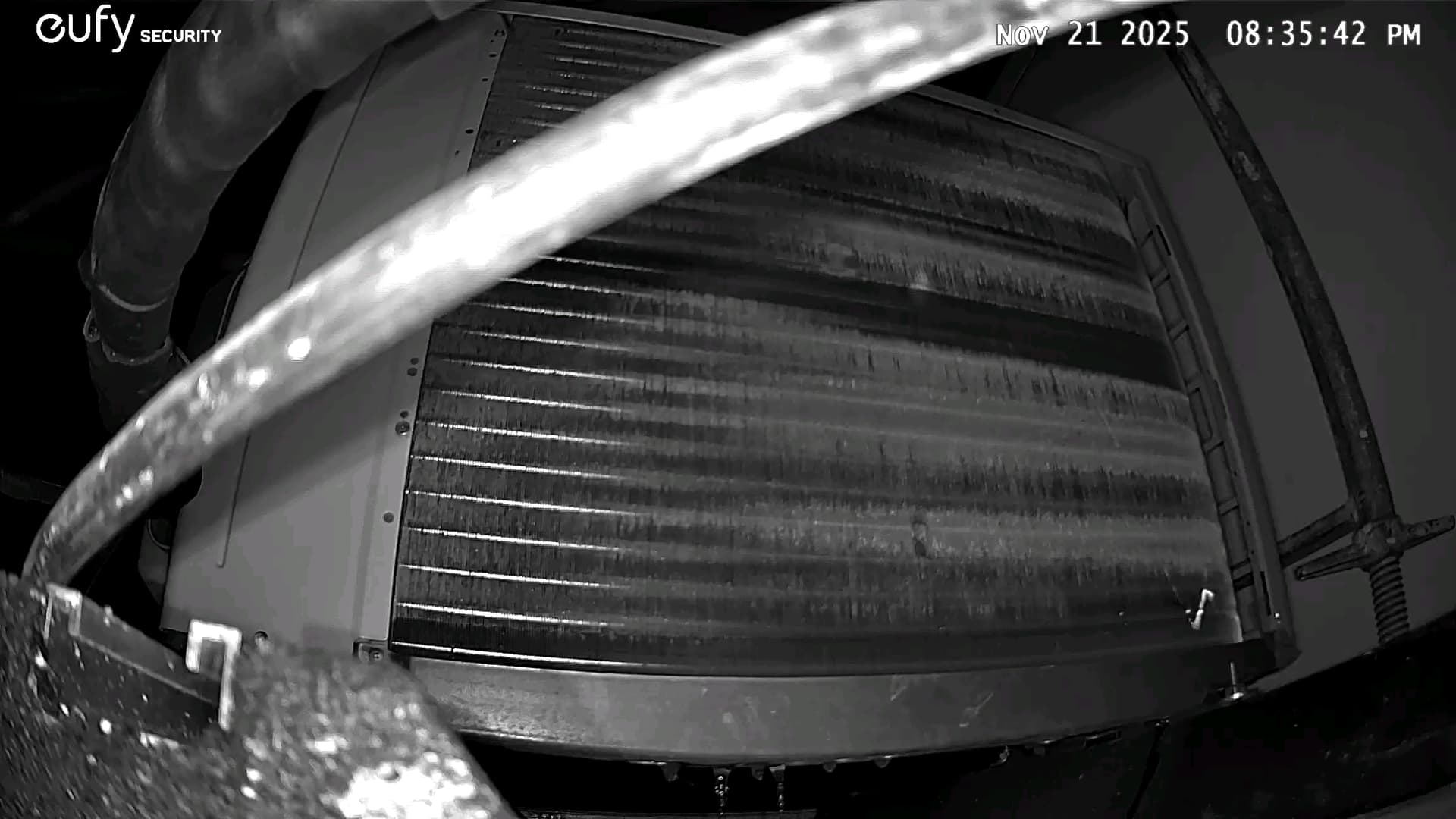

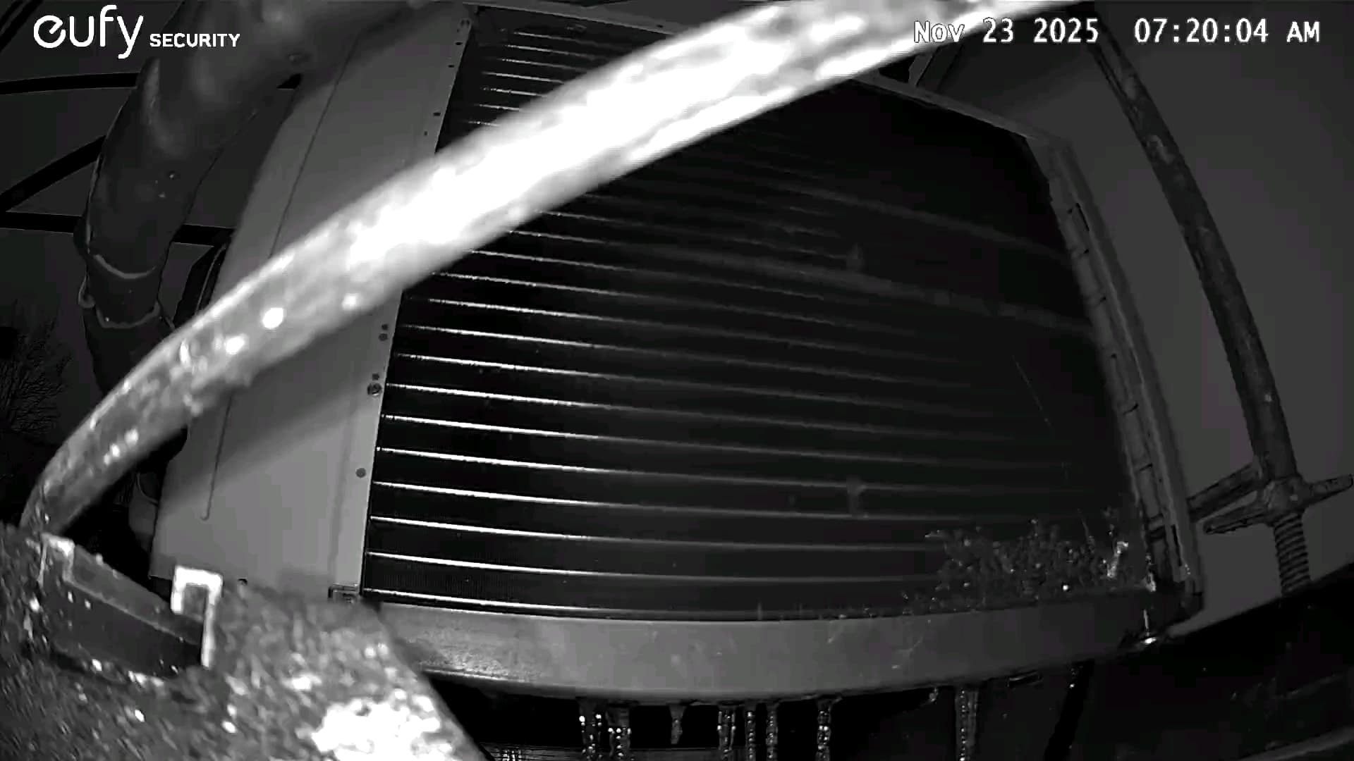

ich habe eine ftxm35a5v1b Innengerät stylish und perfera getestet. Aktuell hängt die stylish dran.
Ich hatte schon länger das Gefühl, dass die Anlage bei kalten Temperaturen ineffizient im Heizmodus läuft und zu schlecht heizt. Habe eine Multi Split von daikin die jetzt seit 2 Jahren auch bei Minusgraden super funktioniert zum Heizen

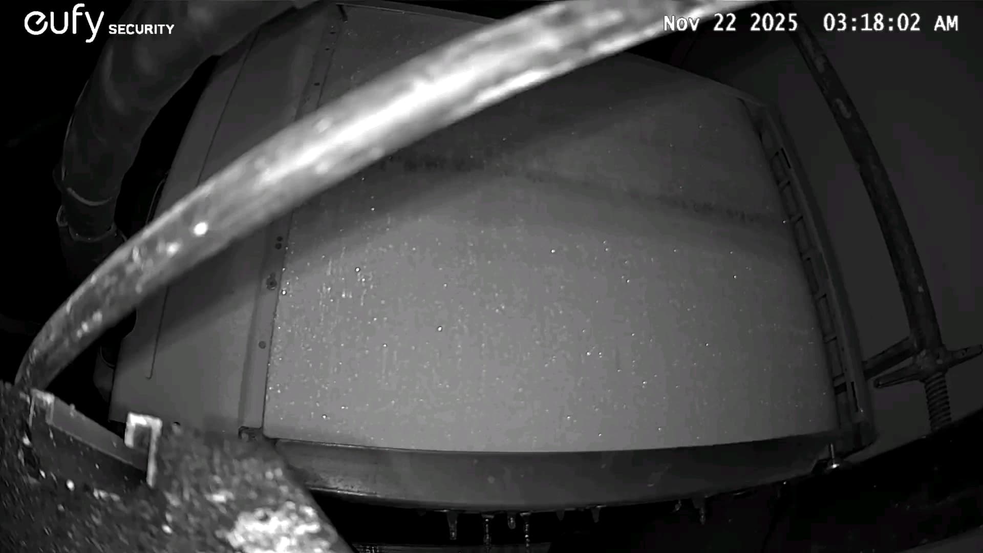

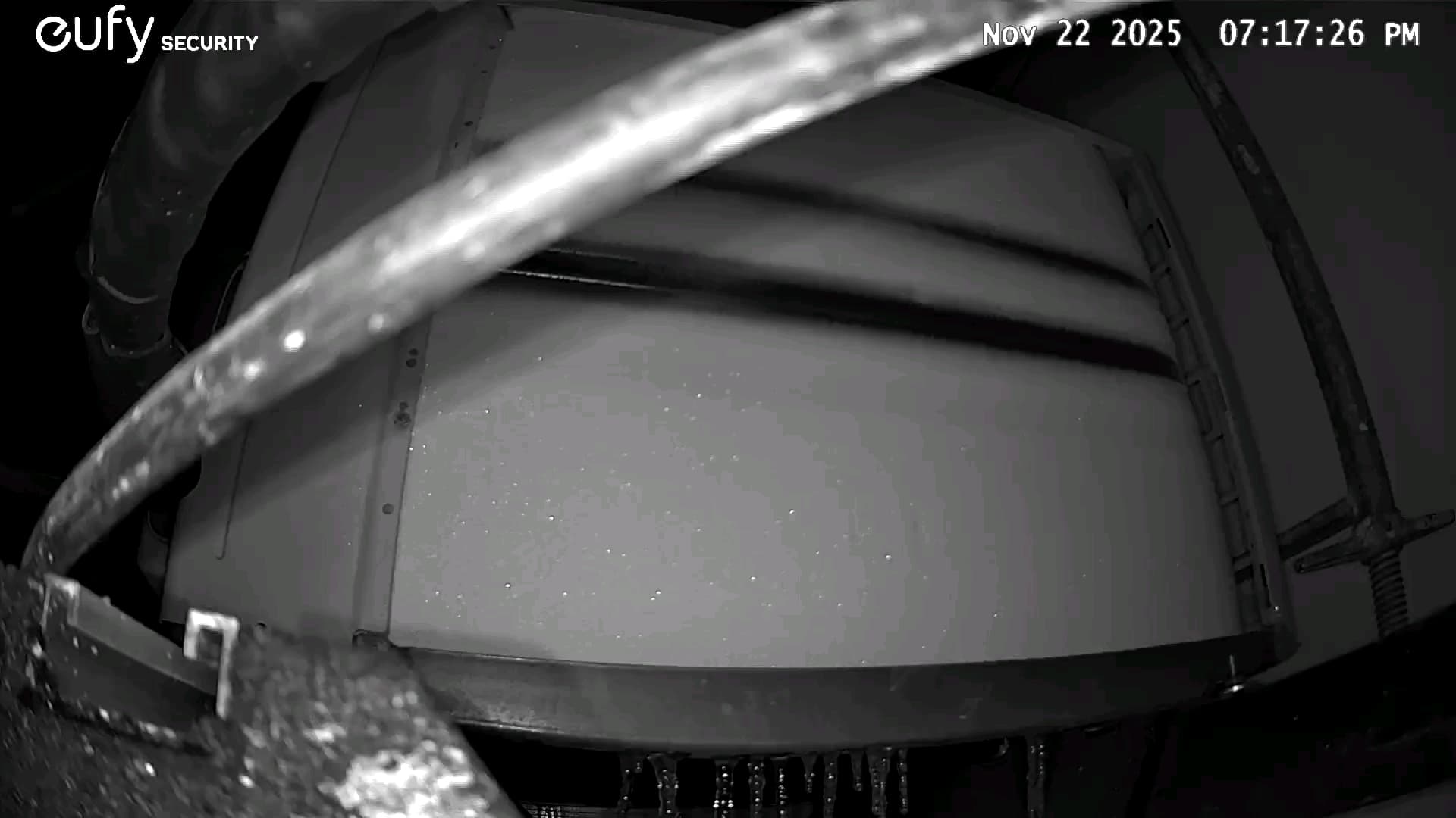

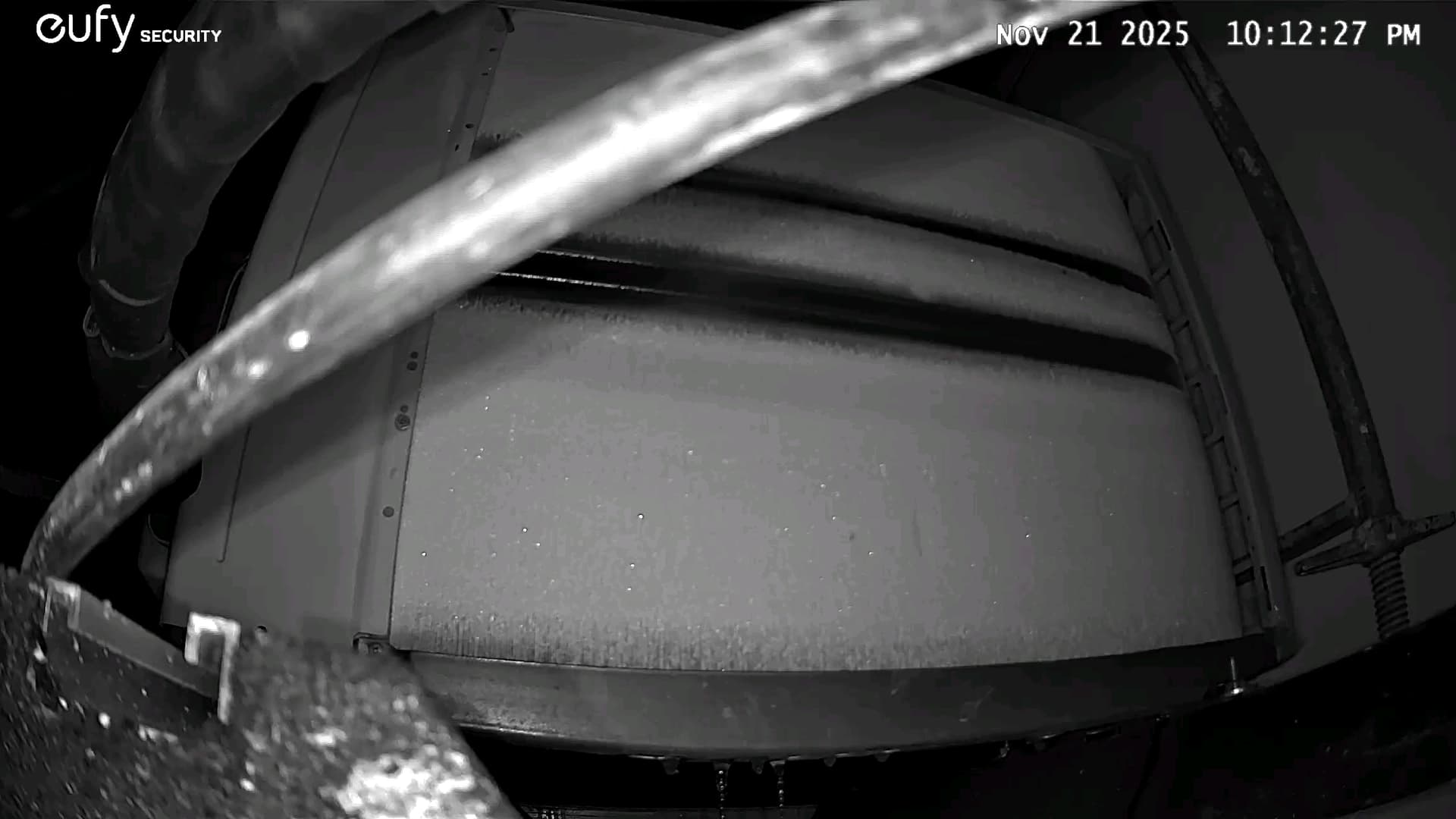

Beim abtauvorgang taut es scheinbar unten nicht komplett ab. Liegt das am Sensor oder benötige ich eine begleitheizung?
Aktuell minus 5.5 Grad laut onecta App am Außengerät. Heute Nacht ist mir die Anlage bis oben zugefroren. Habe vor ca einer Stunde mal eine Gießkanne drüber. Erkenne aber schon wieder, dass es von unten zufriert. Ich beobachte es gerade mit einer Kamera. Daher hier einige Bilder mit Zeitangaben

Das Eisbild sieht nicht nach Kältemittelproblem aus oder? Wirkt für mich eher so als würde das Gerät ineffizient bei tiefen Temperaturen abtauen. Heute lief die Anlage bis eben den ganzen Tag problemlos. Ausblastemperatur auch über 50 Grad auf Volleistung. Jetzt bei minus 4.5 Grad ergibt sich wieder das vereiste Bild und es taut nicht mehr korrekt ab.
Ich finde es nur sehr komisch, dass ich ja extra ein All Season Gerät gekauft habe und mit der Mulitsplit keinerlei Probleme habe.
Ich werde jetzt nochmal raus in die Kälte gehen und schauen, ob ich irgendwas erkennen kann. Ggf. liegt es am Sensor… Ich schätze, wenn es lang genug den Abtau-Modus laufen lassen würde, dann müsste es auch abtauen. Die andere Anlage schafft es schließlich auch…
Sieht es gerade wieder so aus und auf einmal heizt es auch nicht mehr korrekt
Edit: laut infrarot Messgerät ausblastemperatur 44 Grad jetzt
EDIT2: Gerade mal mit Wasser manuell abgetaut. Ausblastemperatur direkt wieder über 50 Grad.
Edit3: kann es sein dass der Temperatur Sensor am Außengerät die einblastemperatur falsch misst? Vor den Lamellen oben links hängt ein Sensor. Nehme mal an für Temperatur Ansaugung Außengerät

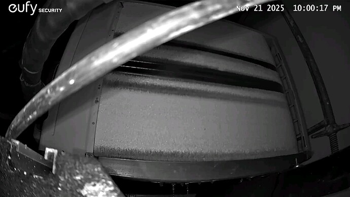

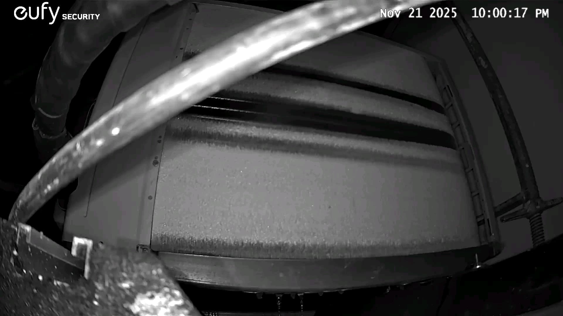

Die Problem Anlage zeigt -7.5 Grad und ist gerade auch wieder komplette zugefroren.
Die Multi Split zeigt außen lediglich -2.5 Grad.

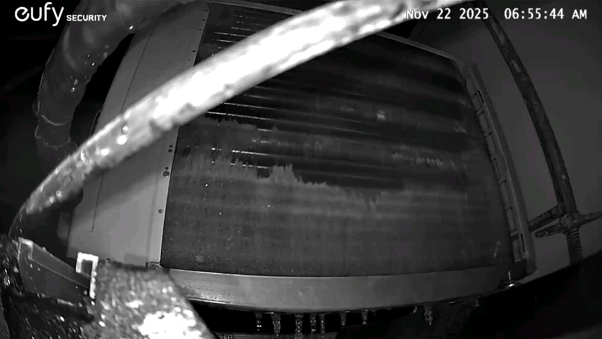

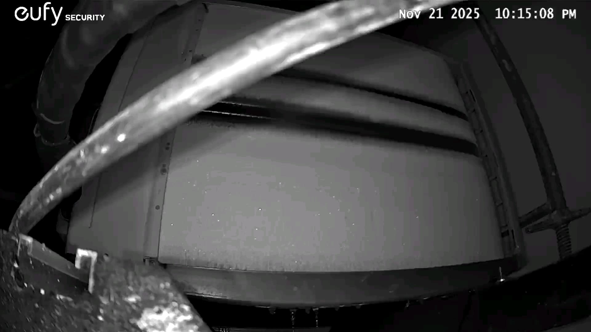

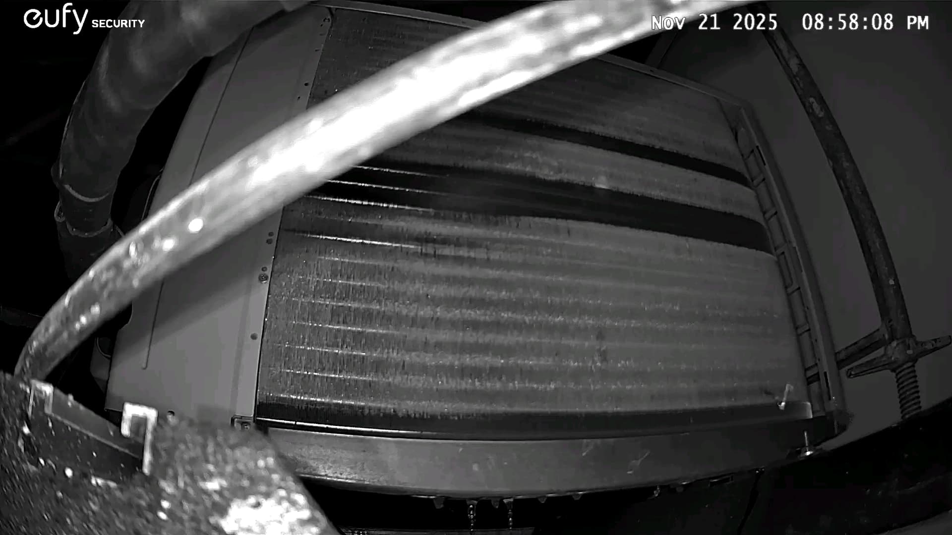

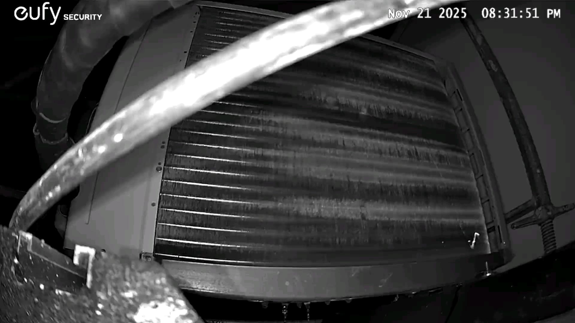

Edit: eben per Kamera einen Abtauvorgang beobachtet und das ist das Ergebnis NACH Abtauvorgang. Die Anlage taut also nicht bis zum Ende ab. Gibt es eine Möglichkeit das Verhalten zu manipulieren, sodass der Abtauvorgang bis zum Ende durchgeführt wird? Ich konnte beobachten, dass Wasser unten aus der Wanne an mehreren Stellen tropft. Die Wanne ist also definitiv nicht komplett zugefroren.

Der Sensor oben links ist der Sensor für die Außentemperatur. Das ist nicht der Sensor, über den die Abtauung gesteuert wird. Es muss im unteren Bereich direkt an am Rohr irgendwo ein Sensor sein, der die Temperatur im unteren Bereich es Wärmetauschers erfasst. Es wird so lange abgetaut, bis dieser Sensor dann z.B. 4 Grad misst. Dann ist sicher, dass bis komplett unten abgetaut ist.
Überwache doch mal, wie lange der Abtauvorgang läuft und mit welcher Leistung.
Ewig abtauen kann die Anlage übrigens nicht, denn wo soll die Wärme denn herkommen? Es wird ja die Restwärme genutzt, die im Innengerät steckt. Das vereist dann stark. Es holt sich noch etwas Wärme aus dem Innenraum, aber weil der Lüfter nicht läuft, ist das nicht viel.

OK ich glaube ich habe einen Ansatz. Hatte die Anlage auf Vollast. Zum testen hab ich jetzt Ziel Temperatur von 30 auf 17 Grad. Jetzt taut es deutlich besser ab … krass

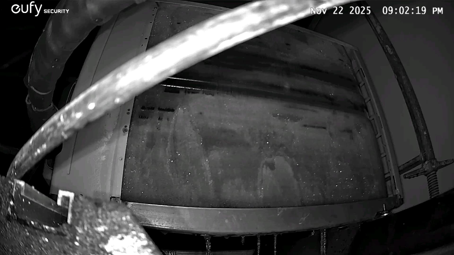

Der Effekt, den die KI beschreibt, ist sicherlich vorhanden, aber eine Anlage muss auch dann ordentlich abtauen, wenn sie auf Volllast läuft. Für mich stimmt da was mit der Anlage nicht.
Lass die doch mal auf mittlere Leistung laufen, also so im Bereich 500-700 W. Und dann mal prüfen, wie gut die abtaut.
Abtauvorgang auf jeden Fall durch diese einfache Maßnahme deutlich verbessert.
Interessant: Außentemperatur jetzt identisch mit dem anderen Gerät. Im gefrorenen Zustand sind diese Werte also falsch. Das könnte zum “Deadlioop” beitragen, sofern die Werte in den Abtau-Algorithmus einbezogen werden.
Zu erkennen ist allerdings unten rechts noch ein kleiner Rest an Eis. Ich muss mal kontrollieren, ob die Anlage korrekt in Waage steht.
Werde die Anlage dann einfach nicht mehr unter Volllast laufen lassen….
