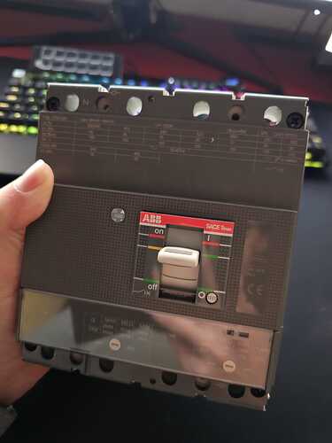

CHCYZO RKB1/DC B250A MCB sind gefährlich! Gibt es bekannte (nahezu) identische Ersatzteile für EEL Battery V6/V4?
So, jetzt is alles sicher! :grin: Ist schon was anderes als das chinesiche Equivalent. Bin froh dass ich die gekauft habe! Insgesamt 3 Stück, 1 pro Batterie.
Auch wenn ich auf dem Foto zugegeben nicht alles lesen kann, Respekt! Nicht nur Quatschen auch Handeln :+1: obwohl es möglicherweise im Portemonnaie drücken mag bei dem Equipment.
Oh stimmt, Kompression von WhatsApp. Hier ist der Schalter: ABB 1SDA068111R1

Es scheint noch dazu der AC-Widerstand ungleich dem DC Widerstand zu sein!
Zu 6kA oder 10kA:
Ein "ABB LSS 3-Pol 63A C S203M" hat 10kA Abschaltvermögen angegeben. Parallel geschlaltet könnten das 3 x 63A Nennstrom sein also 189A.

Sicherungen parallelschalten ist eigentlich ein ganz böses no no.
Abschaltströme würde ich niemals aufsummieren.
Ich überlege auch noch, ob ich nicht zwischen Zelle 8 und 9 eine(/die) NH-Sicherung setzen sollte. In einer üblichen Box ist vorne viel zusammen gebastelt und da schraubt man dann auch noch bei Zusammensetzen. Da wäre eine Sicherung an einer anderen Stelle, die einen versehentlichen Vollkurzschluss verhindert nicht verkehrt.
Hab ich keine Veranlassung zu. Allgemeine Empfehlungen lauten ein Schutzorgan mit einer Trennfähigkeit von 20kA zu verwenden. Wenn man das anders tun möchte, bitte. Ich sehe darin eine absolute Fehlleistung Schutzorgane zu eng am Limit zu dimensionieren.
Nur ein Beispiel steht zB in der IEC 60269-7 "Low-Voltage Fuses" zum Schutz von Batterien und Batteriesystemen: Minimum value of rated breaking capacity … is 30 kA.
Dein Urteil, alles unter 20 kA sei eine "absolute Fehlleistung", ist sehr garstig formuliert und fachlich pauschal falsch.
Grundprinzip (Bemessungsausschaltvermögen ≥ Kurzschlussstrom): Die DIN VDE 0100-430 fordert allgemein, dass das Bemessungsausschaltvermögen des Schutzorgans mindestens dem maximal möglichen Kurzschlussstrom an der Einbaustelle entsprechen muss. Das ist das Grundprinzip der Absicherung.
Die 30 kA sind ein Spezialfall: Deine Referenz, die IEC 60269-7, fordert mindestens 30 kA explizit nur für den Schutz von Batterien und Batteriesystemen. Hintergrund Batterie: Dies liegt am extrem niedrigen Innenwiderstand der Akkus (speziell LiFePO4), wodurch der prospektive Kurzschlussstrom sehr hoch werden kann.
Regelwerk zur Dimensionierung: Selbst bei kleineren Batteriesystemen ist die 30 kA-Forderung keine zwingende Pflicht, wenn der berechnete Kurzschlussstrom des Systems nachweislich unter z. B. 10 kA liegt. Die DIN VDE 0100-430 (Auswahl von Leitern) ist das übergeordnete Regelwerk für die Installation und erlaubt die Verwendung eines Schutzorgans, dessen Bemessungsausschaltvermögen den tatsächlichen Kurzschlussstrom abdeckt.
Fazit: Man dimensioniert nach der Berechnung des tatsächlichen Kurzschlussstroms, nicht nach willkürlichen Pauschalvorgaben.
PS: Ich hab in jeder Akkubox min. eine 25kA Sicherung drin (Weil sinnvoll und 5 EUR)
