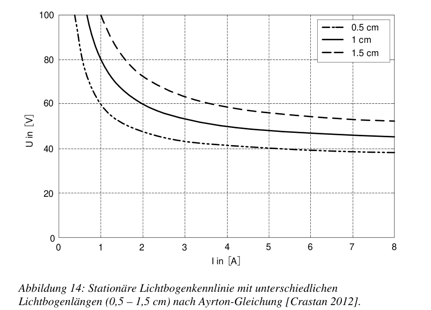

Ich weiß das die Länge von der Spannung abhängig ist.
Aus dem Netz via Wikipedia nach empirischer Formel (Ayrton 1902) das Diagramm... nur wenige Ampere
S.35
https://www.ieh.uni-stuttgart.de/dokumente/dissertationen/Dissertation_Peter_Mueller.pdf.
Ki behauptet nach ayrton mit kohleelektroden und luft bei 48V und 10kA: 18mm

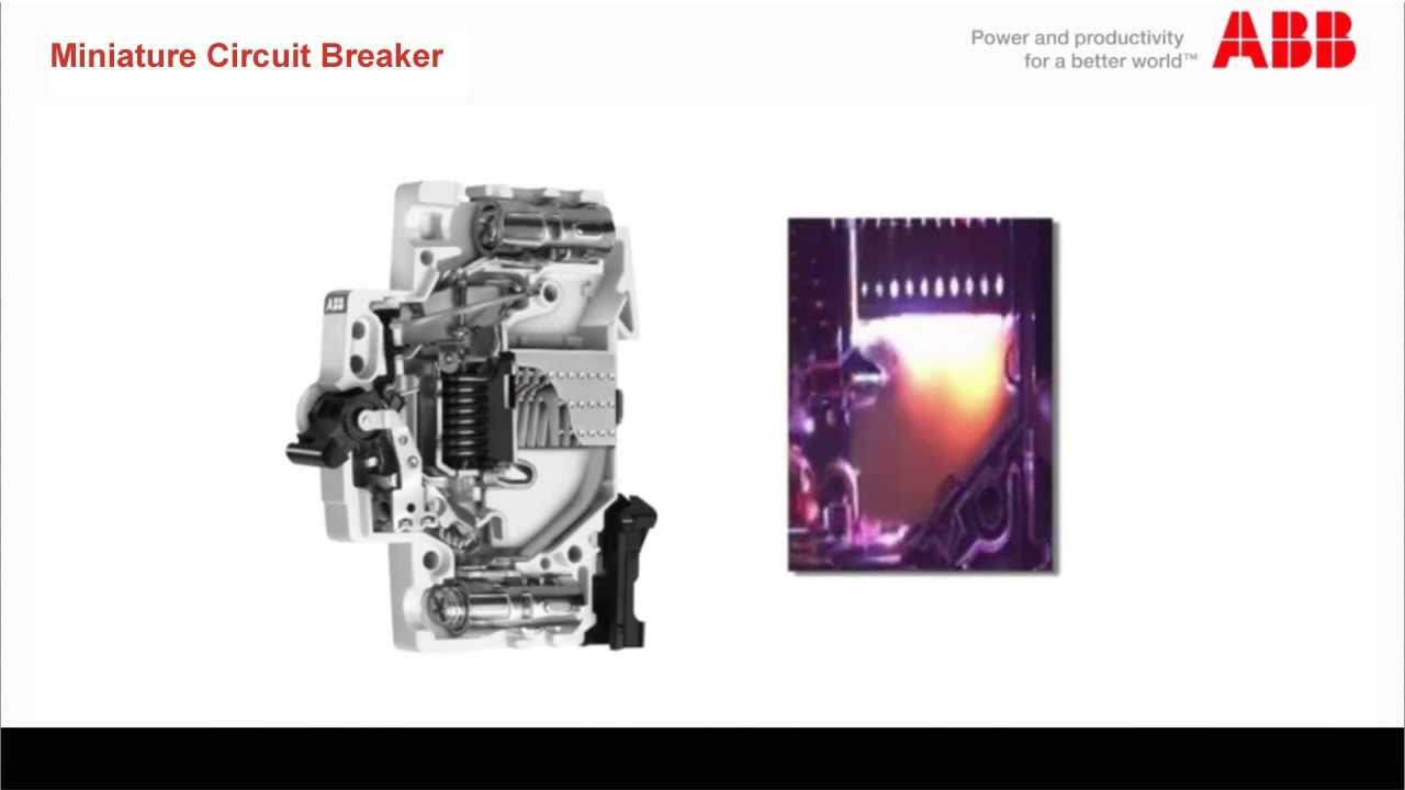

Im ABB Video sieht man die Plasmakammer auch oben :thinking:
Nachtrag:
Nö, scheint bei ABB LSS und ohne Polarität (auch) beliebig .
"Mounting position:" "Any"
Pdf S.3
Miniature Circuit Breaker S 200 M UC for DC and AC applications" datasheet (Document ID: 1SXU400144L0201)
