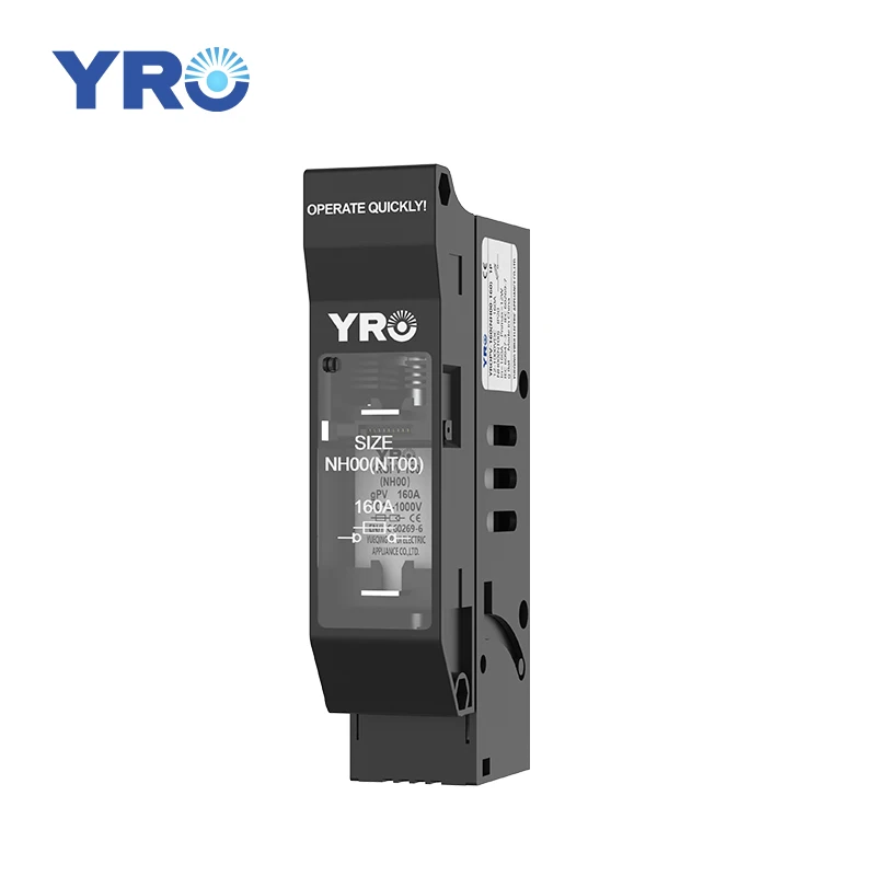

Stell die ein Fehlerfall vor, wo Du im dunklen dringend wieder Spannung brauchst oder schnell was öffnen musst, weil der Schalter klebt. Da finde die eine echte NH-Sicherung (die es in 00 auch bis zu 160A gibt) viel schöner.
Evtl. so was in die Front montiert:
Ohne Werkzeug öffnen bzw. tauschen.

Die NH Halter als MCB Ersatz ist auch eine interessante Idee. Muss ich mal schauen wie die Größenverhältnisse sind. Oder meinst du die NH Variante als Ersatz für den Tomzn externen MCCB? Kann sein dass ich dich ja falsch verstanden habe :sweat_smile:
Entweder den NH-Halter anstelle der T-Class oder von dem Automaten.
Muss mich mal mir Ruhe dran setzen, wie man alles unter bekommt.
Beim NH-Halter hätte man nicht nur die schnelle Ersatzmöglichkeit, sondern auch Änderung der Absicherung von 2 bis 160A, jenach temprorärer Verwendung

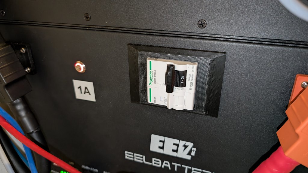

Ich habe bei mir Schneider Electric Leitungsschutzschalter Typ C120H mit 125A (Bestellnummer A9N18404, ca. 70€) verbaut. Die gibt es “nur” bis max. 125A, mehr traue ich dieser Bauform aber auch nicht zu. Den Chcyzo habe ich keine Sekunde irgendwas zugetraut und gleich gar nicht erst verbaut.
Die Schneider C120H passen mechanisch 1:1 rein. Außerdem sind sie laut Datenblatt ausdrücklich für DC geeignet und mit 15kA DC-Trennvermögen ausreichend dimensioniert. Achtung: die ähnlichen Typen C120N haben ein geringeres Trennvermögen.
In meinem Fall habe ich den C120H aber noch mit dem Schneider A9N26948 Arbeitsstromauslöser (auch “Shunt Trip” genannt) ergänzt. Das passt natürlich nicht mehr ohne Metallarbeiten rein, lässt sich aber mit entsprechender Vergrößerung des Ausschnitts, einer anderen Halterung und einer 3D-gedruckten Blende wunderbar integrieren. Der Arbeitsstromauslöser wird vom BSC (Battery Safety Controller) angesteuert und kann so die ganze Box unabhängig vom BMS im Fehlerfall abtrennen.

Cool! Das ist mal eine echt schöne und elegante Lösung! Sieht toll aus! Das schaue ich mir mal genauer an. Würdest du vieleicht das CAD File teilen für den 3D Drucker und wie groß du den Ausschnitt gemacht hast? Passen die Busbars die vorher in den Chcyzo MCB gegangen sind ohne mod in diesen MCB? Oder hast du die auch gemoddet?

Ich habe das 3D-Modell und weitere Infos zur Montage auf Printables veröffentlicht: Blende für Schneider MCB mit Shunttrip by 2SK135 | Download free STL model | Printables.com
Meine V4 Box hat noch keine Busbars, hier habe ich die windigen mitgelieferten Leitungen durch was Vernünftiges ersetzt. Ob die Busbars auch passen, kann ich nicht sagen. Der Schneider MCB hat ähnlich große Klemmen wie der Chczyo, aber an etwas anderer Stelle.
Danke, na ja, die Busbar ist schon noch etwas zu verbiegen.
