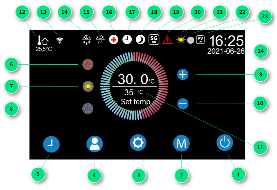

Ich versuche an meine Avarma die OTC Einzustellen aber kapiere irgendwie nicht. Ich möchte zurzeit so einstellen, dass die WP nur morgens heizt von 4:30 bis 8:00 Uhr und nur mit 37 Grad VL.
Könnte jemand so erklären, dass ich auch einstellen kann?

Die Vorlauftemperatur einer Avarma Wärmepumpe wird über die Parameter der witterungsgeführten Regelung (Heizkurve) am Bedienpanel oder über die App-Steuerung eingestellt. [1, 2, 3]
Grundeinstellung und Parameter
  • Minimale Vorlauftemperatur: In der Standardeinstellung läuft die Avarma bei +17 °C Außentemperatur mit einer minimalen Vorlauftemperatur von 25 °C. [1]
  • Maximale Vorlauftemperatur (P08): Ohne aktiven Timer bestimmt der Parameter P08, welche maximale Vorlauftemperatur bei einer Außentemperatur von -3 °C erreicht werden soll. [1]
  • Parallelverschiebung (P09): Mit dem Parameter P09 lässt sich die Heizkurve verschieben (z. B. bei Bedarf an höhere Temperaturen bei milden Außentemperaturen). [1]
zu 3 zwischen 1 bis 3 Bar, steht auch alles im Betriebshandbuch drin.:slightly_smiling_face:

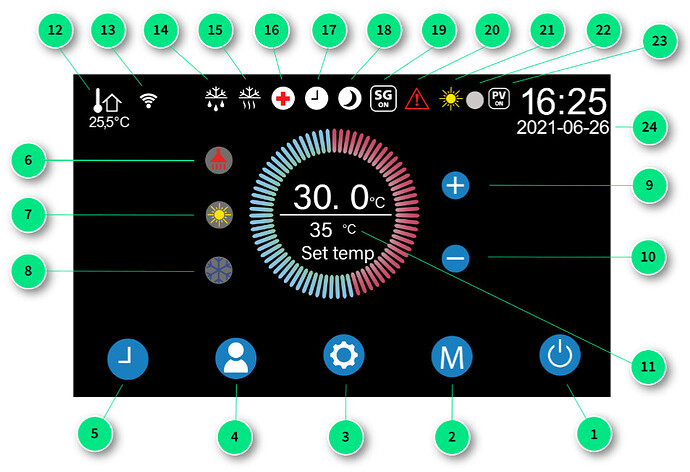

Betriebshandbuch auf der Seite 55 steht es beschrieben, Symbol nur 7 auf den Bedienfeld drücken und mit 9 o. 10 die Temperatur ändern
Hallo, auf Seite 55 ist nur über SG die rede, Symbol 7 drücken passiert gar nicht
