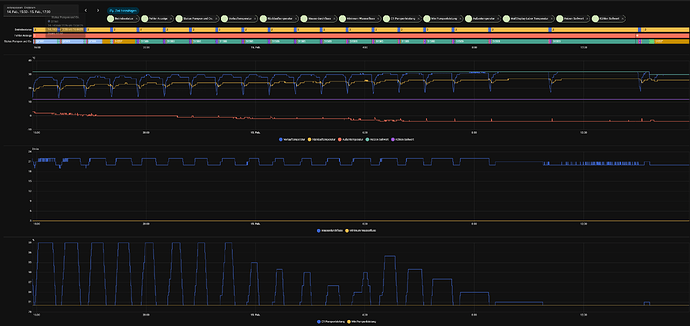

Am Samstag haben wir den 3. Modbus auf das Modbus TCP Modul verdrahtet und die Anlage auf Vorlauf-Regelung P67=0 zurückgestellt. Auch P65=0 wurde gesetzt, also Auxiliary Pump.

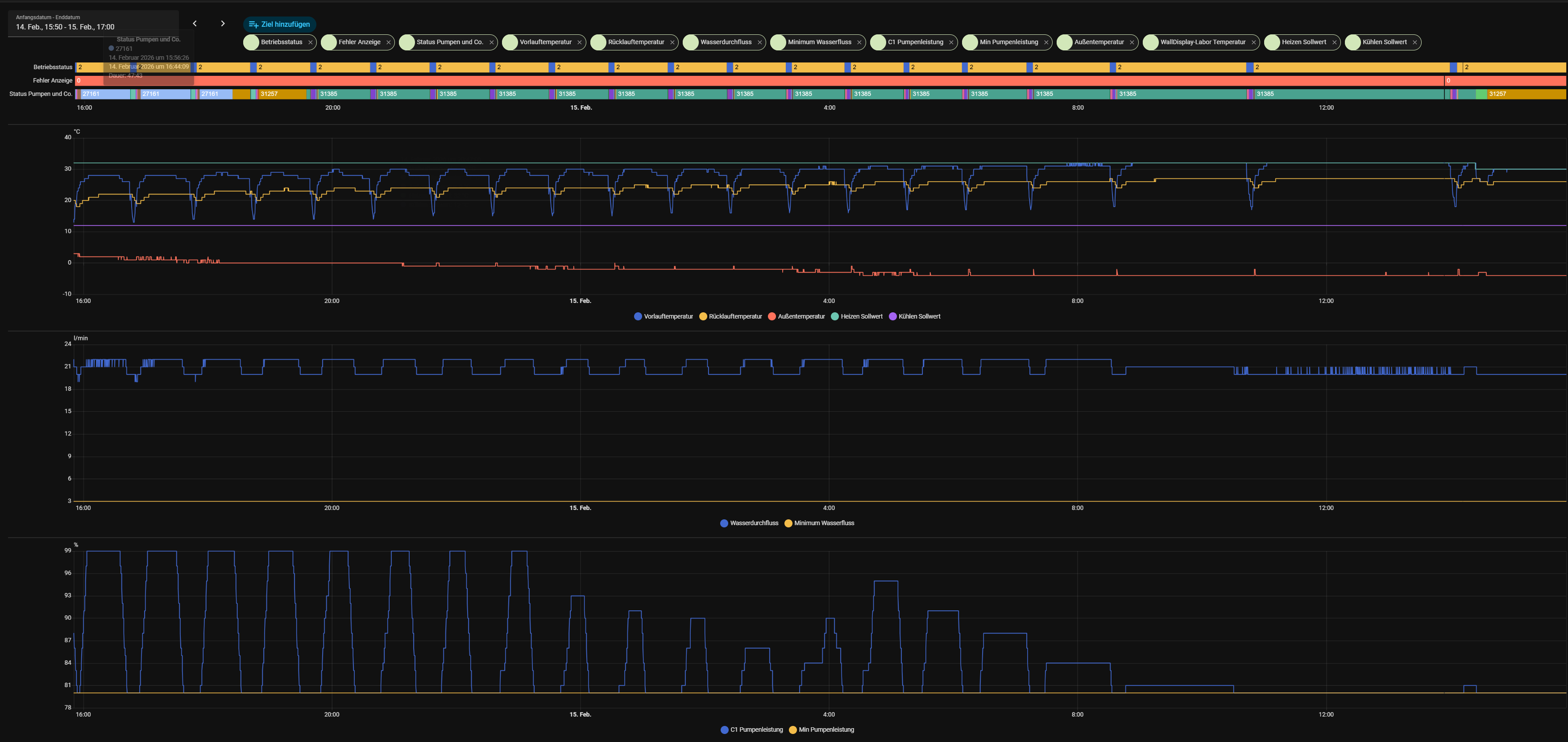

Jetzt läuft die Heizung plötzlich ohne Probleme mit einem konstanten Durchfluss von ca 22 l/min. Die Raumtemperatur wird langsam überschritten, aber da ich ja nun wieder über Vorlauf regele, werde ich den mal reduzieren.
Trotzdem habe ich aktuell P65 = 0, aber die Pumpe läuft kontinuierlich. Laut Excel Sheet macht die das doch nur bei P65 = 1? Oder ist die Tabelle falsch? Die per Default eingestellten 80% werden nicht unterschritten.
Da ich aktuell ohne Überstromventil nur über Vorlauftemperatur regeln kann, habe ich diese nun bei 21°C Raumtemperatur mal zurückgedreht und die Anlage geht in Standby, die Pumpe läuft weiter auf Minimal-Drehzahl.
Hier noch mal das Bild, wie das System sich aktuell verhält. Die Anlage taktet nicht, sie muss bei -3°C Außentemperatur lediglich defrosten.
wenn du keine externe Pumpe auf C2 angeschlossen hast macht P65 gar nichts.
Oh, da hast Du natürlich völlig Recht! Die Interne ist ja C1.
D.h. C1 is nur durch P58 und 59 reguliert. Sie hält sich bislang an das Minimum von 80%.
Aktuell läuft die WP komplett fehlerfrei durch ohne diese seltsamen Zyklen einbrechenden Durchflusses. Sie hat auch schon längere Ruhepausen eingelegt und keine Probleme gemacht.
