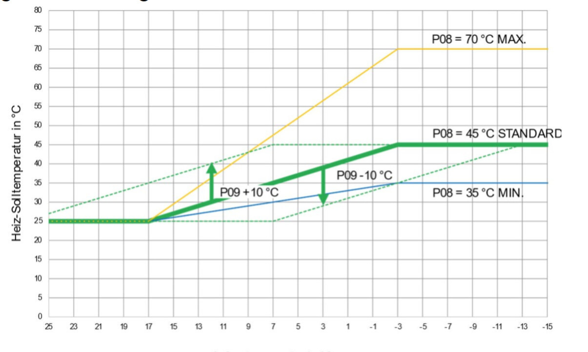

Das Diagramm hier zeigt eine minimale VL-Temperatur von 25°C. Deshalb gehe ich davon aus, dass die Avarma unter 25°C VL-Temperatur gar nicht anspringt und das der Fußpunkt für die Heiz"kurve" ist.
In der Grundeinstellung läuft die Avarma bei +17°C mit der minimalen VL-Temperatur von 25°C. Ohne Timer definiert P08 die maximale VL-Temperatur, die bei -3°C erreicht wird. Mit Timer definiert die Timereinstellung die maximale VL-Temperatur. Die Steigung der Temperaturkurve berechnet man so:
(VL max - 25) / 20
Angenommen, die maximale VL-Temperatur ist auf 55°C gestellt. Dann beträgt die Steigung der Heiz"kurve" 1,5. D.h., für jedes Grad weniger AT steigt die VL-Temperatur um 1,5K.
Brauchst Deine Wohnung bei 17°C AT schon 30°C VL-Temperatur, musst Du mit P09 = +3 die Heizkurve um 3K nach links verschieben, damit die Berechnung der VL-Temperatur schon bei 20°C AT beginnt und die minimale VL-Temperatur von 25°C bei 17°C AT um 3x1,5=4,5 erhöht ist.

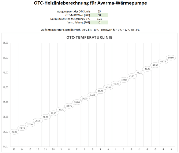

Hab mir nun auch noch schnell eine kleine Excel-Tabelle gebastelt um schnell andere Werte testen zu können.

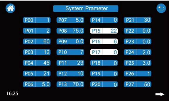

Was hast Du denn hier
und hier
eingestellt?

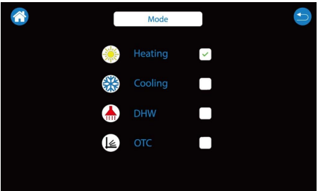

P19 muss auf "1" stehen, damit OTC berücksichtigt wird. P08 gibt die höchste OTC-Solltemperatur an. Es kann natürlich sein, das P08 über die Timereinstellungen dynamisch angepasst wird und dass nur zum Startzeitpunkt des Timers passiert.
Beispiel:
Du hast drei Timereinstellungen 0-6 Uhr Soll=40°C, 6-22 Uhr Soll=50°C, 22-0 Uhr Soll=40°C.Wenn Du um 12 Uhr den die Solltemperatur im Timer auf 45°C änderst, wird die neue Solltemperatur erst am folgenden Tag um 6 Uhr übernommen. Änderst Du dagegen direkt P08, gilt die Solltemperatur sofort.
Korrekt!
Am Modus-Screen am Bedienpanel ist OTC angehakt = P19: aktiv.

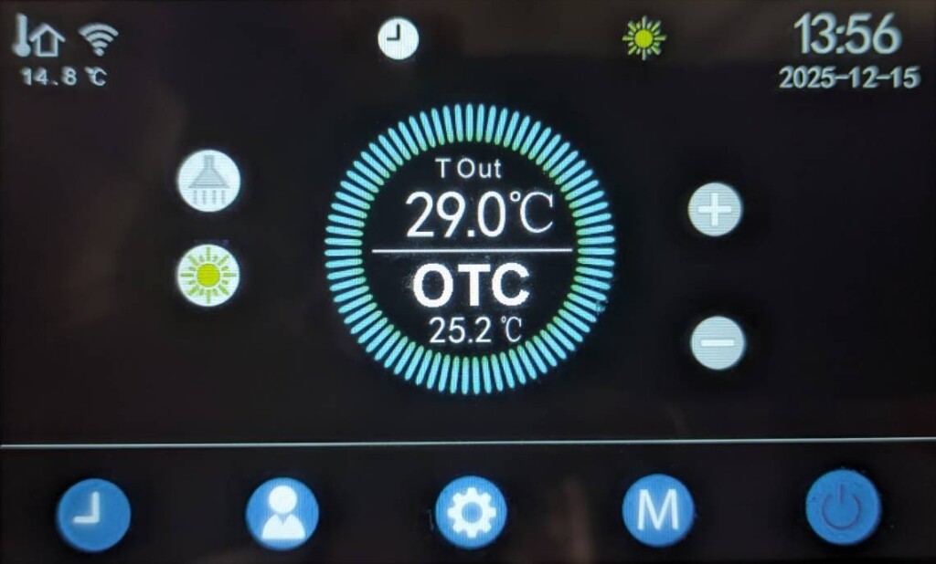

Außerdem ekennt man den OTC-Modus auch am Start-Screen wie folgt:

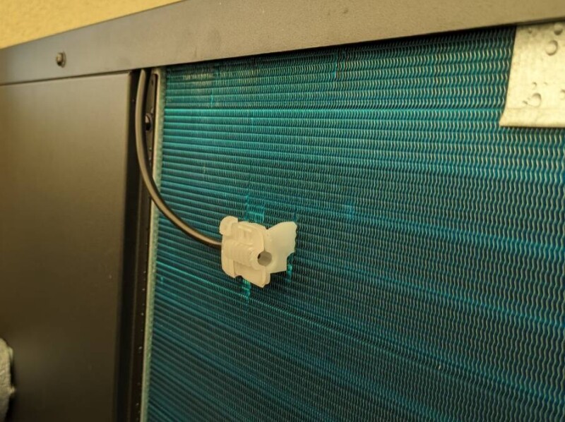

Kann mir jemand sagen welcher Fühler das ist?
Außentemperatur ode Kühler?

Je nach Verschiebung des “Außentemperatur-Einstellbereiches” - in meinem Fall P09: -2°C - wird nun im Bereich von +15°C bis -5°C die OTC-Heizsolltemperatur auf Grund der Einstellung in P08: 50°C geregelt.
Beispiel: AT: +5°C ergibt eine OTC-Heizsolltemperatur von 37,5°C
Fällt also die Vorlauftemperatur unter 27,5°C (Spreizung/Hystere: 10°C) beginnt die Avarma zu heizen. Und je nachdem wie sich die AT verändert, wird auch die OTZ-Heizsolltemperatur angepasst.
Sinkt die AT auf 0°C ergibt dies eine Heizsolltemperatur von 43,75°C
Es funktioniert alles wie es soll. :+1:

Was wir gemeinsam herausgefunden haben ist die Tatsache, dass die Heizsollwerte in den Timereinstellungen, bei Aktivierung der OTC, ignoriert werden. Das sieht man auch an meinen Bild vom Start-Screen am Bedienpanel.
