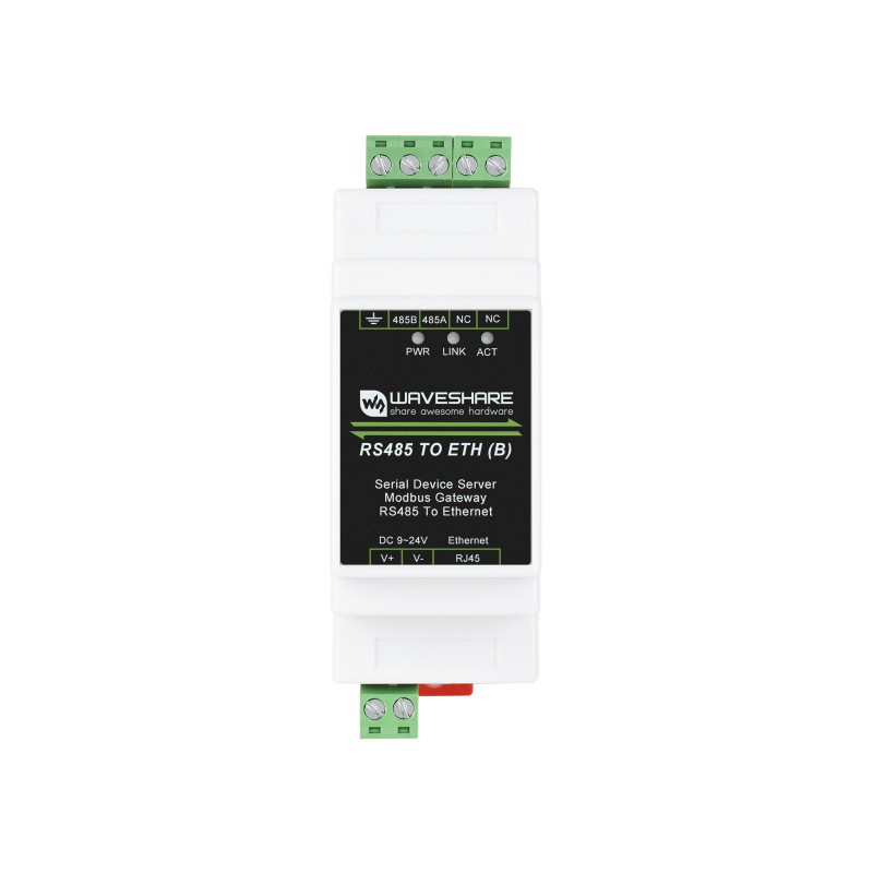

3 Ich bekomme keine Verbindung von meinem PC zu Waveshare. Das ist ein RS 485 to ETH(B), nicht mal das Webinterface kann ich erreichen. Obwohl ich die richtige Adresse eingebe.

Hast Du den Waveshare an deinen Router angeschlossen, oder direkt an deinen PC?

habe versucht nur direkt an meinen PC.
Den compresor habe ich wie folgt eingestellt : P45 von 70 auf 50 und P46 auf 25, natürlich auch P114 habe ich auf 5 gelasen.
Zu der Waveshare muss ich noch dazu sage, dasc Ich die Verkabelung an die WP nicht angeschlossen hate.
Ich verbinde alles so wie es sein soll und melde mich .
Habe folgend adapter:
