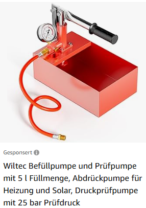

Das wird normalerweise mit einer Solarthermiefüllanalge gemacht. Das ist im Prinzip ein Behälter mit der Sole (Destilliertes Wasser + Frostschutz) und einer Gartenpumpe.
So hab ich das zumindest gemacht. Die 60 bis 100 Liter Frostschutz willst du nicht mit der Handpumpe reindrücken. Außerdem muss vorher genug Platz im System sein und du willst ja keine Luft reinbekommen.
Bedenke: Du brauchst mindestens 30% Frostschutzmittel im System (oder gar keins).

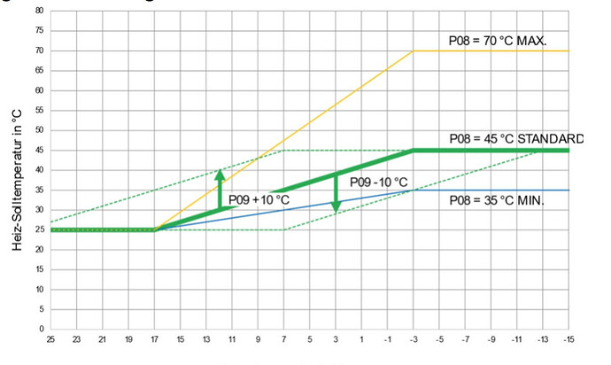

ich würde abraten, weil es keine richtige Steuerung gibt. Man kann zwar die Vorlauftemperatur einstellen, Innen und Außentemperatur wird dann ignoriert, damit heizt man immer gleich egal wie warm oder kalt es ist, oder man kann eine “Heizgerade” nach Außentemperatur einstellen aber nicht vollständig (Starttemperatur kann man nicht einstellen und das geht nur über einen Bereich von 20 Grad) und die Innentemperatur wird ignoriert.. beides ist zum Heizen mM nach ungeeignet. Darum hab ich mir eine Steuerung dazugebaut, damit das meine Raumtemperatur schön regelt.
Hier aus dem Handbuch dieses unmögliche Konstrukt soll das Haus heizen allerdings ohne die Innentemperatur zu beachten:

Was ist denn eine richtige Steuerung?
Du meinst so, wie es seit Jahrzehnten bei zentralen Gas- und Ölheizungen gemacht wurde und was bis dato funktioniert hat?
Das Schaubild zusammen mit dem erläuternden Text unten drunter erlaubt eine klassische witterungsgeführte Heizkurve. Die Heizkurve beginnt bei +17°C AT und endet bei -3°C. In diesem Bereich steigt sie von 25°C Vorlauftemperatur bis auf den Wert, der durch P08 als maximale Vorlauftemperatur festgelegt ist. Die AT, bei der die maximale Vorlauftemperatur erreicht werden soll, lässt sich durch P09 verschieben. die maximale Vorlauftemperatur kann also bei ATs im Bereich von +7°C bis -13°C erreicht werden.
Diese Regelung kann auf eine Berücksichtigung der Raumtemperatur verzichten, weil der vor der Installation durchgeführte hydraulische Abgleich ja sichergestellt hat, dass alle Räume mit den entsprechenden Vorlauftemperaturen ihr Raumsoll erreichen.
Soweit ich weiß, gibt es an der Avarma keinen Anschluss für ein Raumthermostat. Dazu könntest z.B. Du die Modbus-Steuerung verwenden und die Werte eines "smarten" Raumthermostats zur Regelung der Vorlauftemperatur der WP heranziehen.
Die einfachste Lösung wird sein, die Thermostatköpfe an den Heizkörpern zu lassen und mit einer etwas zu hohen Endtemperatur bei der Heizkurve zu arbeiten. Natürlich mit dem Nachteil, dass die Einfachheit mit erhöhtem Takten der WP einhergeht.
eine richtige Steuerung ist zb die von Vaillant wo die Innentemperatur mit berücksichtigt wird. normalerweise wird seit Jahrzehnten eine Heiz-”kurve” verwendet, keine Gerade. Bei der Avarma kann man den Startpunkt nicht einstellen, das ist sonst auch üblich und die Bandbreite ist nur 20 Grad.

Nur weil man bei der Darstellung eine Gerade verwendet hat, heißt das nicht automatisch, dass es auch eine Heiz-"gerade" ist. Hast Du Messwerte der Vorlauftemperatur über den kompletten Verlauf der Außentemperatur?
Wenn man sich gedanklich mal von der Verbrennung als Wärmequelle löst, reicht eine Bandbreite von 20K bei einer WP aus, um die Heizleistung über die AT zu regeln. Für extrem niedrige ATs sinkt die Vorlauftemperatur bei einer WP im Zweifel ja auch wieder, wenn es keinen Heizstab gibt, der die geringere Wärmeleistung wieder ausgleicht.
Deshalb ergibt die Bandbreite von 20K sogar Sinn.

ja hab ich, die “Heizkurve” ist genau wie im Handbuch angegeben.
