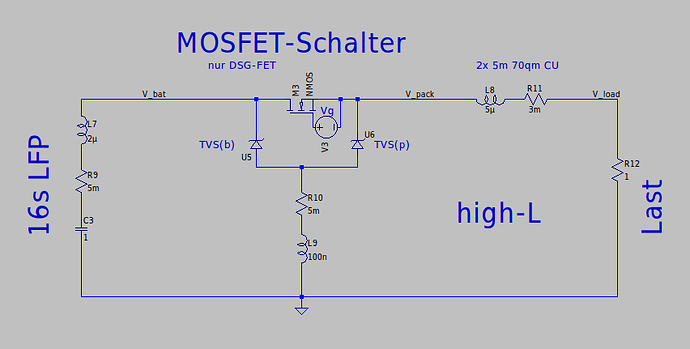

Als Trennschalter verwende ich einen MOSFET-Schalter.
Den habe ich empirisch für die Konfiguration der beiden System in denen das BMS im Moment betrieben wird auf Tauglichkeit getestet.
Eine rigorose Charakterisierung und damit eine Bestimmung/Überprüfung, welche maximale Abschaltstromhöhe, bei welcher Systeminduktivität mit welchem MOSFET-Typ und welcher MOSFET-Anzahl möglich ist, steht aber noch aus.

Der high-side MOSFET-Schalter "H" und der low side Shunt "L" sind zur Zeit auf jeweils eigener Platine und können damit je nach Bedarf gewählt werden.
Die selbe Steuerplatine könnte also grundsätzlich Batterien mit Dauerströmen von 10 A bis > 1000 A verwalten.
Die Shuntwiderstände kann man fast beliebig wählen.
( Stromshunt-Leiterkarte )
Für Dauerströme bis ~ 100 A ist 400 uOhm ein guter Kompromiss zwischen Verlustleistung und Messgenauigkeit.
Die Platine wird vorzugsweise direkt auf einer 280 Ah Zelle verschraubt. Das ist aber kein Muss.
( Stromshunt-Leiterkarte verschraubt auf Zelle )
Bei der aktuellen MOSFET-Schalter-HW, die direkt auf 280 Ah Zellen paßt, komme ich doppelseitig bestückt bis auf ~ 500 uOhm @ 25°C runter.
( Leiterkarte MOSFET-Schalter )
( MOSFET-Schalter verschraubt auf Zelle )
Ohne besondere Kühlung sollten dauerhaft also auch nicht mehr als ~ 100 A fließen.
Das läßt sich aber durch mehr parallele FETs und/oder bessere Kühlung praktisch beliebig skalieren.
Der MOSFET-Schalter bietet außerdem Precharge für bis zu ~ 30000 uF und ist temperaturüberwacht.

Da auch losgelöst von meinem BMS immer mal wieder Zweifel an der Zuverlässigkeit von MOSFET-Schaltern geäußert werden, hoffe ich hiermit auch allgemein etwas zum Verständnis dessen, was im Detail beim Abschalten hoher Ströme passiert und wo dabei konkret die Probleme bestehen, beizutragen.
Um eine Chance zu haben, die folgenden Oszilloskopkurven zuordnen zu können, möchte ich zunächst ein vereinfachtes Ersatzschaltbild eines Batteriesystems zeigen:
Dabei ist als erstes wichtig, dass als härtester Abschaltfall für ein solches BMS typischerweise ein harter Kurzschluss im Lastkreis ( also z.B. im WR ) angenommen wird.
Warum das so ist, möchte ich hier und jetzt nicht im Detail ausführen, um den Rahmen nicht zu sprengen.
Die drei Bauteile links C2, R5 und L4 repräsentieren einen 16s 280 Ah Pack.
R8 stellt die Last, also hier im Beispiel z.B. einen WR mit ~ 2.5 kW Leistungsaufnahme dar.
L5 und R7 sind die Verkabelung zwischen BMS und Last
Die Bauteile in der Mitte stellen einen high-side MOSFET-Schalter stark vereinfacht dar.
Dabei ist nur der für den Discharge-Fall relevante FET gezeigt. ( Praktisch liegt natürlich in der Regel eine Parallelschaltung von ~ 10 - 20 FETs vor )
Mein aktueller Testaufbau weicht hiervon insofern noch etwas ab, als dass ich nicht an einem LFP-Pack, sondern an einer Packemulation mit low ESR Elkos ( ~ 11 mF, 1.8 mOhm) arbeite.
Dadurch ist die Induktivität im Batteriekreis im Moment deutlich kleiner als 1u.
Als Last verwende ich eine elektronische Pulslast, um mit sehr genau definierten und wiederholbaren Strompulsen testen zu können.
Mit meinem aktuellen Equipment kann ich Strompulse bis nominal ~ 300 A erzeugen. Die Induktivität im Lastkreis liegt im Moment bei ~ 1 uH.
Das folgende Bild ist mit einem 14p MOSFET-Schalter entstanden.
Die Kurven C (grün), H (pink) sind unterschiedliche Strommessmethoden ( Shunt vs Stromzangen ) des Stromes im Lastkreis, also durch L5 bzw. R7
Das starke Überschwingen auf ~ 410 A liegt daran, dass ich die Regelschleife der elektronischen Last nicht weiter optimiert habe. ( Ist hier aber nicht wirklich störend. )
Die Kurve F (grau) ist der Strom durch R6 bzw. L6 ( also der Ableitstrom der (Überspannung-)Schutzdioden U3 und U4.
Die Kurve G (hellblau) ist die Gate-Source-Spannung (Vg) des Discharge-FETs M1
Die Kurve E (lila) ist die Batteriespannung (V_bat).
Die Kurve B (rot) ist die Ausgangsspannung des BMS (V_pack).
Die Kurve D (ocker) ist die Eingangsspannung der elektronischen Last (V_load).
Der wesentliche Teil des Abschaltvorgangs findet zwischen den Zweitpunkten t1 und t5 statt.
Bei t1 ist die Kurzschlusstrom-Abschaltschwelle des BMS ( hier zu Testzwecken ~ 153 A ) erreicht. (siehe Laststrom, pink/grün)
Bis t2 also ~12 us dauert die interne Verarbeitung im BMS und die FETs werden nun entladen. (siehe V_gs, hellblau)
Erst bei t3, also weitere 13 us später ist die Gate-Source Spannung soweit abgesunken, dass die FETs den aktuellen Laststrom von hier ~ 320 A nicht mehr durchleiten können.
Die Induktivität im Lastkreis zieht nun die Ausgangsspannung des BMS (V_pack, rot) "langsam" runter.
Bei t4 durchschreitet die Ausgangsspannung des BMS (V_pack, rot) die Nulllinie.
Um diesen Zeitpunkt ist die Belastung für die FETs am größten, weil durch die hohe Spannung ( hier ~ 60 V) und den hohen Strom ( hier ~ 150 A ) eine hohe Verlustleistugn ( hier ~ 9 kW ) entsteht.
Es dauert noch etwas länger ( etwa bis t5 ) bis der Strom durch den FET nahezu null ist.
Dass dies bei t5 fast erfüllt ist, kann man indirekt daraus ableiten, dass fast der ganze Laststrom (pink) nun von der Schutzdiode (U4) (grau) getragen wird.
Wichtig, weil bei es bei einem realen Pack mit viel höherer Induktiviät im Batteriekreis viel dramatischer wird, ist der Spannungsanstieg der Batteriespannung V_bat (lila) rund um den Zweitpunkt t4 durch die hohe Stromabfallgeschwindigkeit. ( siehe Bild weiter unten )
Bei einem realen Pack und höheren Strömen kommt es hier zu einer massiven Überspannung bis ~130 V, die zunächst von der Diode U3 und im worst-case dann auch durch Avalanche-Breakdown des FETs abgeführt wird.
Da das gezeigte Beispiel nun doch ziemlich zivilisiert aussieht, stellt sich natürlich die Frage, wo denn eigentlich das Problem ist?
Zum einen ist das worst-case Setup deutlich herausfordernder: Die Induktivität im Batteriekreis sollte man bis mindestens 2 uH annehmen, die Induktivität im Lastkreis bis 5 uH ( <=> ~ 4-5 m induktionsarme Verkabelung ). Also etwas so:
Bei einem extrem harten Kurzschluss wird der Abschaltstrom bei ~ 1000 A liegen.
( Die > 5000A, die andere Leute als Kurzschlusstrom für einen solchen LFP Pack aufgezeigt haben, können hier nicht entstehen, weil der MOSFET-Schalter zu schnell abschaltet.
Das ist auch einer der ganz wesentlichen Vorteile eines Halbleiterschalters gegenüber einem elektromechanischen Schalter oder einer Sicherung)
Bei 1000A wird die kurzeitige Verlustleistung in den FETs im bereich 50 - 100 kW liegen.
Moderne FETs, die eigentlich für das Schalten innerhalb von 10 - 100 ns in Schaltnetzteilen optimiert sind,
reagieren auf solche hohen Verlustleistung über ausgedehnte Zeitskalen sehr empfindlich und fallen im Zweifelsfall mit Kurzschluss aus.
Deswegen findet sich in den Datenblättern ein SOA (safe operating area )-Diagramm.
Ein FET, von denen in einem typischen BMS 10 - 20 Stück parallel verbaut sind, kann bei 100V ~100A also ~10kW für 10 us ab, wenn er zuvor nicht wärmer als 25 degC war.
Weil die Stromaufteilung während des Abschaltens in der Parallelschaltung nicht ideal gleichmäßig ist und die FETs im wost-case bereits > 100degC vor dem Abschaltvorgang haben, benötigt man zudem eine deutliche Reserve gegen die theoretische Summe.
Viel weniger als 20 FETs mit jeweils 100A also zusammen 2000A dürften es für das worst-case Setup von oben also nicht sein.
Den eigentlichen Abschaltvorgang deutlich schneller ( z.B. ~ 1 us ) ablaufen zu lassen, ist nur eine scheinbare Lösung, weil die induktiven Spikes dann noch viel intensiver werden, als dass bei ~ 10 - 20 us sowieso schon der Fall sein wird. Der Aufwand, den man dann in Überspannungsschutz ( Dioden und/oder Snubber Kondensatoren ) stecken müßte, steckt man besser in mehr parallele FETs, weil man davon auch im Normalbetrieb noch einen Vorteil ( geringere Verlustleistung ) hat.
Wenn 20 FETs zusammen theoretisch ( 100V * 2000 A * 10 us = 2 J ) beim Abschalten aufnehmen können, aber in den Induktivitäten bis zu 1/2 * (2uH + 7uH) * (1000A)^2 = 3.5 J gespeichert sind, ist sowieso klar, dass der größte Teil der Energie in die Schutzdioden umgeleitet werden muss.
Solche Dioden haben den Vorteil deutlich robuster gegenüber solchen Verlustleistungimpulsen zu sein, können also pro Halbleiterfläche ( und damit grob Bauteilkosten ) deutlich mehr Energie aufnehmen.
Dass das Abschalten in Form und Zeitskala so erfolgt, wie oben gezeigt, ist nichts, was sich natürlich ergibt, sondern muss durch Schaltungsdimensionieren "erzwungen" werden.
Mit der aktuellen Messreihe habe ich meinen MOSFET-Schalter soweit optimiert ( unter anderem auch durch ein paar zusätzliche Bauteile ) dass ich durch Dimensionierung der Bauteile
die Phasen t2->t3, t3->t4 und t4->t5 weitestgehend unabhängig optimieren kann. Dies ist wichtig, damit ich zukünftig auch bei Verwendung anderer FET-Typen mit leicht anderen Eigenschaften das Verhalten bei einem bestehenden Layout durch Umdimensionieren von passiven Bauteilen justieren kann.
Tests mit Strömen in der Größenordnung 1000A werden mit der nächsten Revision und einem erweiteren Test-Setup folgen.
Ich plane auch einen bewußt unterdimenionierten Schalter ( nur wenige FETs bestückt ) bis zur Zerstörung zu testen, um praktisches Feedback zur Reserve zu erhalten.
