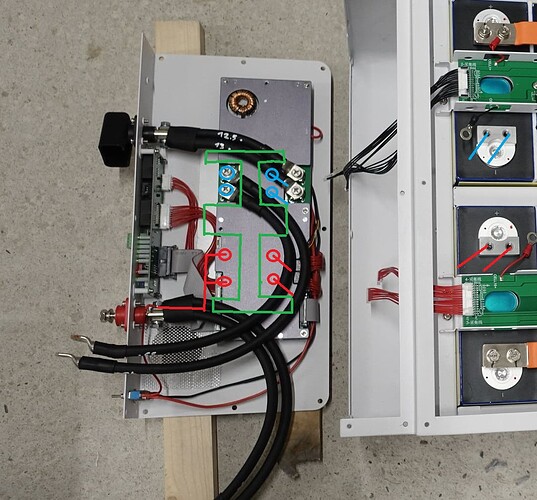

Dass mit dem Drehen der Kabelschuhe ist ein Problem. So wie der aktuelle Entwurf ist, kann das nicht bleiben.
Solange ich keine Terminals verwende, die den Kabelschuh weit über die Platine ( und im Zweifelsfall sogar über das Deckblech ) anheben, werde ich diesbezüglich immer einen grundsätzlichen Nachteil haben, weil der Kabelschuh in den Bauraum des BMS reindreht.
Da muss ich noch einmal grundsätzlich drüber nachdenken.

hier siet man es ungefähr der abstand der jk m6 schrauben ist ca 20,5mm das geht noch
die rohrkabelschuhe die ich habe sind alle von klauke, ich verwende auch nur die da ich eine passende hydraulische akku presse habe

Das zeigt anschaulich, dass so etwas nur geht, wenn die Kabelschuhe über dem eigentlichen BMS liegen.
Wieviel ragen die Schraubterminals beim JK über das Deckblech hinaus?
in dem fall schon weil alle kabel schon fertig sind
so wird dein bms bei mir montiert es wäre notwendig es auf das jk zu verschrauben mit kupfer abstandhalter von unten
der abstand der m6 gewinde beim jk ist ca 20mm +-0,3mm
der rest der kabel wird oben angeschlossen
Stelle ich mir das richtig vor, dass Du auf die beiden batterieseitigen Terminals des JK CU-Böcke ( z.B. hohle Zylinder mit Da 15 mm, Di 6.5 mm und h 15 mm ) auflegen möchtest, darauf dann mein BMS und das mit zwei M6 Schrauben von oben verpressen?
Dann müßte der Lochabstand bei meinem BMS dort definitiv 20 mm sein.
Würdest Du mein BMS dann noch anderweitig unterlegen, um Biegespannungen insbesondere durch die batterieseitigen Kabel auf mein BMS abzufangen?
Wirst Du den Übergang von meinem BMS an den Pluspol des Gehäuses aus gebogenen Kupferschienen oder als Kupfergeflecht umsetzen?
Als 35 qm Kabel kann ich mir das kaum vorstellen.
Ist das JK mit 5 M3 Schrauben an der Gehäusefront verschraubt?
Ich denke mindestens einen Lüfter sollte man definitiv vorsehen um einen Hitzestau zu verhindern.
Hat die Front nahe dem Pluspol da ein Lüftungsgitter?
ja genau kupfer spacer und die dann von oben durch ins jk bms verschrauben
natürlich kommt da auch noch eine trägerplatte wo dein bms montiert wird um die kräfte der kabel abzufangen
den kurzen pluspol werde ich wohl aus kupferflachmaterial irgendwie zurechbiegen. weiß ich noch nicht genau wie aber es gibt möglichkeiten.
ja das sind 5x m3 schrauben an denen wird erhöht die trägerplatte für dein bms montiert.
ja da ist ein lüftungsgitter war mal für einen drehschalter vorgesehen den habe ich aber nicht verbaut
