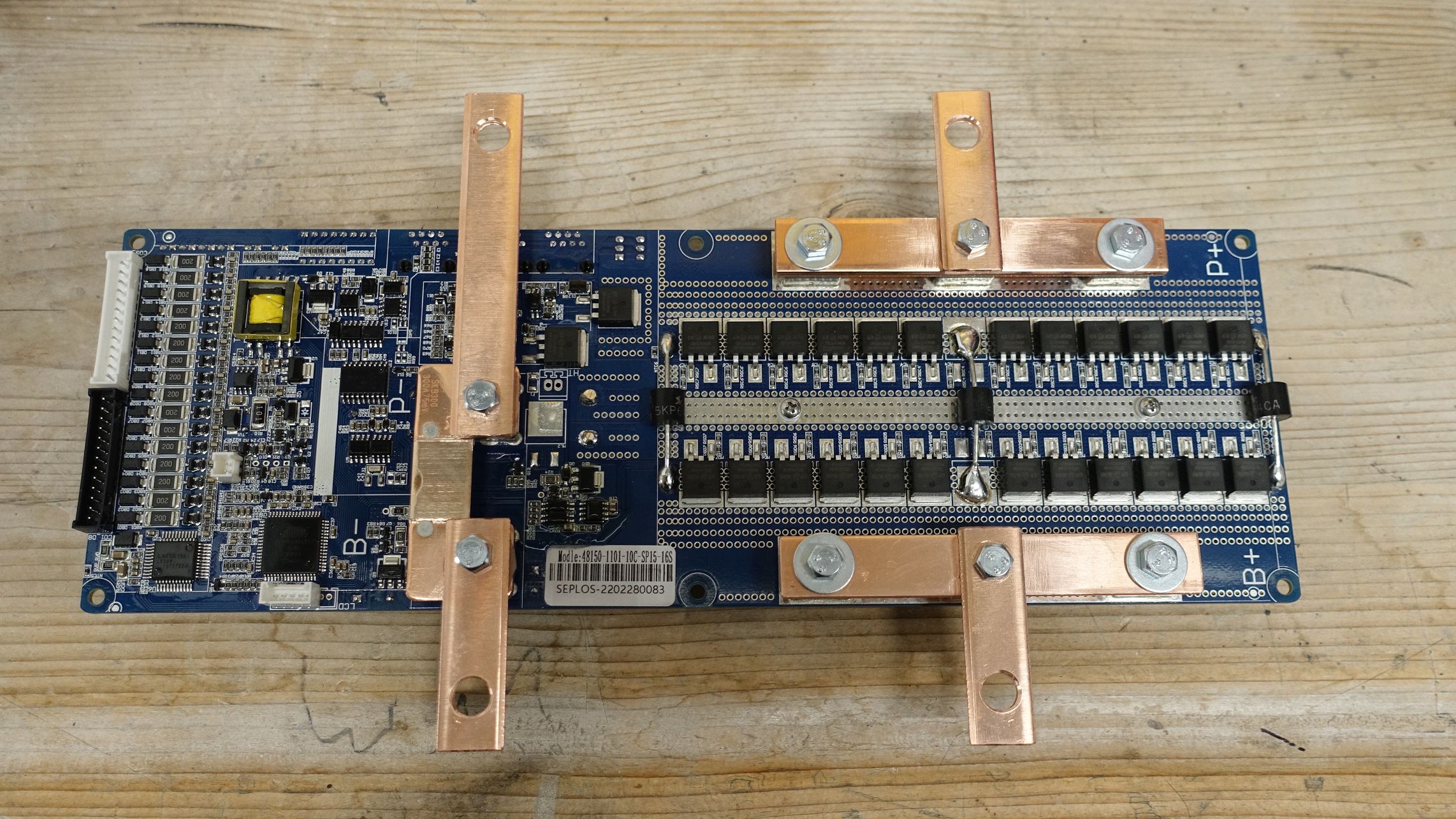

die jk hatte ich noch nicht mit voller leistung betrieben die haben auf beiden seiten auch massive alu kühlplatten
was ich aber gemacht hatte ist mein 150a seplos v1 bms mit 180a belastet.
das wurde über 80C heiss und hat abgeschaltet das hat dann nen lüfter gebraucht.
die fets sind aber auf der unterseite und der kühler sitzt nicht auf den fets sondern auf der platine hintendrauf
leider gehen da viele bilder nicht mehr
sind das 15 mm oder 20 mm Cu-Schienen auf dem Seplos?
Die Kabelschuhe sind Knauke 7R8 ? ( 23 mm breit ?)
Welche Kabelschuhe verwendest Du bei deinen neuen Packs mit dem JK? Sind das 5R6 ( 17 mm breit)?
das ist 15x3mm kupfer war thermisch unauffällig weils so kurz ist
ja die neuen akkus haben klauke 5r6 mit 17mm breite
die kabelschuhe beim seplos spielen keine rolle da kommen eh wieder kupfer verlängerungen hin, aber ja waren 7r8.
