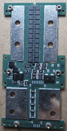

So richtig kann ich mir die Platine noch nicht vorstellen.
Es sind 8 Befestigungslöcher für die Platine, jeweils neben den 8 Kabelschuhen?
Die beiden 3mm Bohrungen an den FET Reihen sind zur Befestigung der Kühler Zwischenlage um auf passende Höhe zu kommen?
Welches sind die Bohrungen für den Huckepack Controller?

Zur Vollständigkeit auch noch die H3 Platine. Die Controllerplatine habe ich nicht.
  1. für die Kabelschuhe sehe ich eine M8 Bohrung, aber der eingezeichnete Kabelschuh ist M6.
  2. Die 4 Bohrungen M3 sind für die Platinenbefestigung und stimmen wie bisher mit der Controller Platine als Huckepack überein
  3. Die Kupferfläche unten im Eck ist der Masseanschluss zum Ableiten der Littlefuse TVS.
  4. die 4 rot eingezeichneten M4 Bohrungen sind zur Befestigung von einem Kühlblech? Gibt es dazu schon eine Form? Vermutlich wird man bei C<0,1 auch ohne klar kommen.
Die jeweils 5 Löcher an den langen Seiten stehen grundsätzlich zur Montage zur Verfügung
Die beiden Löcher sind nur optional, falls man einen richtigen Kühlkörper montieren will. Die Aluminiumstreifen auf FETs und Shunts werde ich kleben.
Hier ein Mockup mit einer unbestückten Platine:
Das hab ich im Moment auch nur als "Platine". Ein 3D-Export davon reiche ich nach. Das BMS thermisch ans Chassis anzubinden, wäre natürlich ideal. Aluminium sehe ich aber aus Kostengründen nicht für das Chassis. Thermisch dürfte das aber auch überhaupt nicht notwendig sein.
Die 5mm sind optionale Spacer, die nur notwendig sind, wenn die Kabelschuhe so gedreht werden müssen, dass sie ansonsten in den Bauraum des BMS reinragen würden. Die aufgelöteten verzinnten Kupferplättchen sind 1 mm dick
Genau. Wenn man Ströme in der Größenordnung von 200 A nutzen will, ist die Nutzung beider Anschlüsse auch obligatorisch, da es ansonsten eine erheblich unsymmetrische Stromaufteilung zu den FETs geben dürfte.

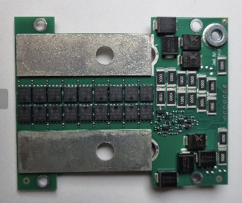

So sieht das in Realität aus:
Die Bohrungen im PCB müssen größer sein als 6mm, weil insbesondere wenn die Kupferplättchen nicht exakt die Größe der Kupferflächen auf dem PCB haben, es beim Löten zu leichten Verschiebungen kommt.
Genau wie bei den früheren Prototypen ist da eine M4 Gewindehülse eingelötet. Der Kabelschuh muss auf der anderen Platinensseite liegen, damit Gewindehülse und Kabelschuh beide durch die Schraube gegen die Platine gepresst werden und somit keine Zugkräfte auf Lötstellen wirken.
Dafür könnte man sie auch nutzen. Meine Motivation war vorwiegend, eine Möglichkeit zu haben, die Platine irgendwo festschrauben zu können.
Zur Temperaturerhöhung hatte ich ja schon zwei Messpunkte geliefert:
0.1C also ~ 30 A sind offensichtlich ziemlich harmlos.

Wenn ich das korrekt sehe, gibt es bislang folgende Leiterplatten:
  1. obligatorischer Controller mit Texas BQ und uC (habe keine 3D Files)
  2. Shunt Platine bis 80 Amp 400uOhm ohne Kühler (habe keine 3D Files)
  3. Shunt Platine bis 120 Amp 400uOhm mit Kühler
  4. H3 Mosfet Platine ohne Kühler bis 80 Amp
  5. H3 Mosfet Platine mit Kühler bis 120 Amp
  6. LH Mosfet-Shunt Platine mit Kühler 300uOhm bis 150 Amp
  7. LH Mosfet-Shunt Platine mit Kühler 200uOhm bis 200 Amp
  8. Ein optional zu ergänzendes Display
Die D-Fets sind auf der Ober (Bestückungs)seite oder auf der Unterseite? Ich glaube vor allem die sind zum Kühlen wichtig weniger die C-Fets

Hat mich jetzt selbst gewundert, wie unverschämt ungestreift der Gerber Kühler sofort gepasst hat. Kreise sind nach Gerber Art in Flash Segmente angenähert, weshalb man sie zur bequemeren Montage nacharbeiten sollte. Die Stecker streifen etwas an ihren Durchbrüchen aber da nehme ich an, daß es daran liegt, daß die 3D Modelle der Stecker nur generisch als Kasten und nicht so hübsch detailliert wie in Kicad aufgelöst sind.

Zu 3.: Einen Kühlkörper für den 400 uOhm Shunt habe ich im Moment nicht konkret in Planung. Damit würde ich mich erst beschäftigen, wenn es akuten Bedarf dafür gibt.
Grundsätzlich hat man natürlich auch die Option den Widerstandswert z.B. auf 300 uOhm zu reduzieren, so dass man bei 120 A thermisch dann quasi äquivalent zum 400uOhm, 100 A Fall wäre.
Zu 5.: Die 120 A sind schlicht eine Extrapolation der 100 A Messung von oben.
Dabei würden die FETs dann ~ 100degC erreichen.
Zu 6.: Diese Bestückungsvariante ist auf den ersten Blick identisch zu 5.. Allerdings habe ich dort einen FET-Type mit größerem Rdson bestückt, so dass dieser grob abgeschätzt schon bei 80-90 A die Verlustleistung erreicht die bei 5. vorliegt.
Zu 6., 7.: Diese beiden Bestückungsvarianten von "LH" unterscheiden sich auch nur im FET-Typ ( und den Shuntwiderständen). Die Ströme sind Schätzwerte, bei denen ich bei Ta ~ 20 degC eine FET-Temperatur von ~ 100 degC erwarte.
Die FETs sind völlig symmetrisch auf Top und Bottom verteilt. Die DSG- und CHG-Fets sind identisch und in Serie, haben statisch also praktisch exakt die gleiche Verlustleistung. Nur beim Abschalten treten die Verluste praktisch nur in einem Teil auf.
Wenn man 3 W aus einem 2x3 mm winzigen GAN-FET abführen will, dann wäre das in der Tat problematisch.
Hier reden wir aber nur von ~ 400 mW auf ~ 5x6 mm.
Bei ganz einfachem Silikon würde man über eine 100 um dicke Schicht ~ 5 degK verlieren. Mit thermisch optimierten Silikon käme man in die Richtung 1 degK runter.
Das ist also alles im vertretbaren Bereich. Für den Übergang zum Cover überlege ich aber in der Tat so ein Wärmeleitpad zu verwenden.
