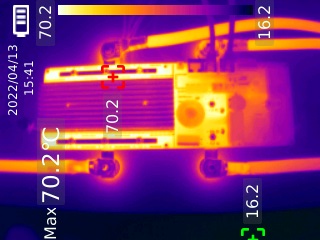

heute einiges erfolgreich testen können werde morgen mal meine einstellunge hier reinstellen
wenn keine probleme auftauchen
vorab schon mal ein wärmebild 1h lang 130a last (150a bms)
wird sehr warm werde da noch temperaturgeregelte lüfter nachrüsten müssen
laut spannungsabfallmessung ca 27w verlustleistung bei ca 7kw last
mal sehen evtl langt der luftstrom von den benachbarten bms lüftern wenn ich eine abdeckung gebaut habe
meine kupferbusbars sind wie erwartet vollkommen ausreichend

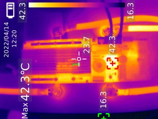

edit:
kein problem wenn ein wenig luftbewegung stattfindet 36C° max bei 130a dauerlast
in meinem fall reichen die lüfter neben an um die temperatur zu senken
die 42C° sind ein schlechter schraub kontakt von unten am shunt muss ich mal abschrauben und nachbessern
