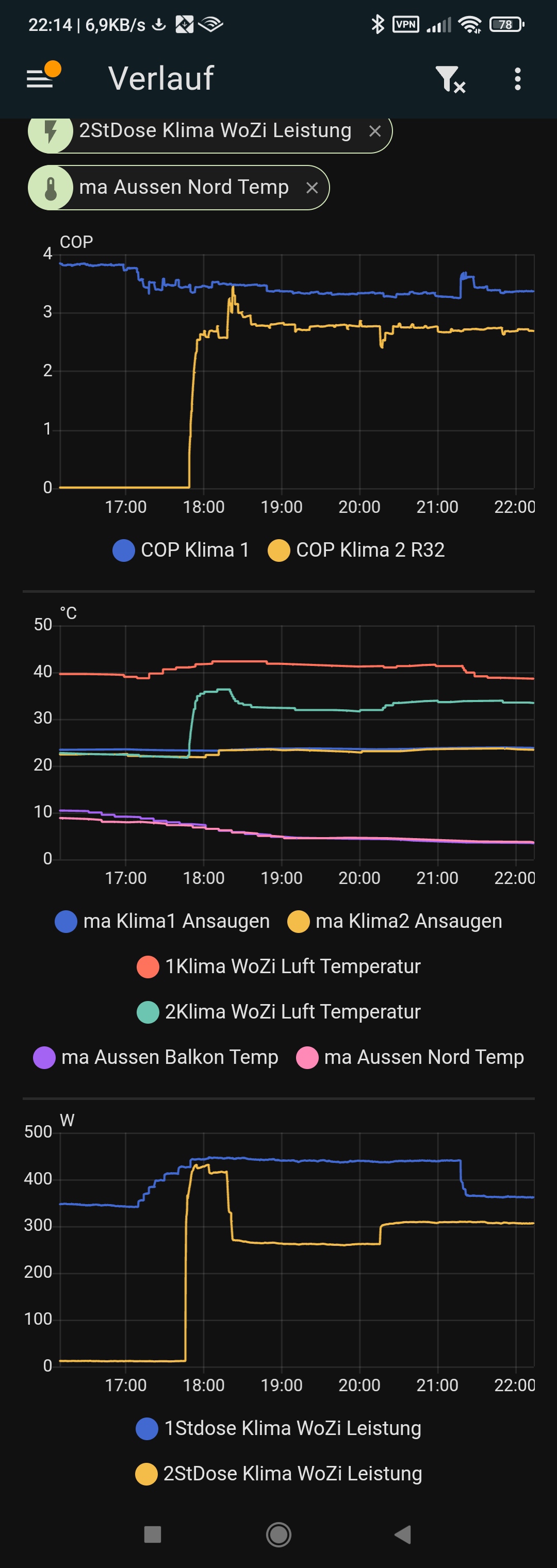

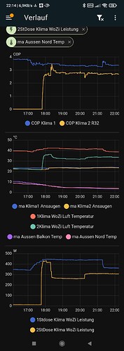

Hallo Lothar,
Es ist komplizierter als man denkt. Die Werte lassen sich nicht so ohne weiteres mIteinander Vergleichen, es sind einfach zu viele Faktoren beteiligt. Im. Bild siehst Du die vielen Striche dazu :anxious_face_with_sweat: Es ist von heute Abend.
Durch die geniale Ausarbeitung von Win, ist bei akribischer Anwendung, der COP als Richtwert Erhältlich. Ob der COP an sich nun stimmt oder nicht ist für die Bewertung in unserem Fall unerheblich.
Im Normalfall ist, BEI MIR, R290 immer 20 bis 30% effizienter als R32. Dazu gibt es noch krasse spitzen nach oben und unten. Zum einen die 80Wh nach unten zum anderen die Begrenzung auf etwa 680Wh nach oben. Also Vergleich 1000:1000 nicht möglich :hugs: Dabei erreichen die 650Wh die gleiche Auswurftemperatur wie etwa 1100Wh bei der R32. Warum das bei den Hantechs so krass ist, keine Ahnung. Ich kann Die werte jederzeit und gerne Belegen, aber ich kann keine Aussage zur allgemeinen Gültigkeit treffen!!!

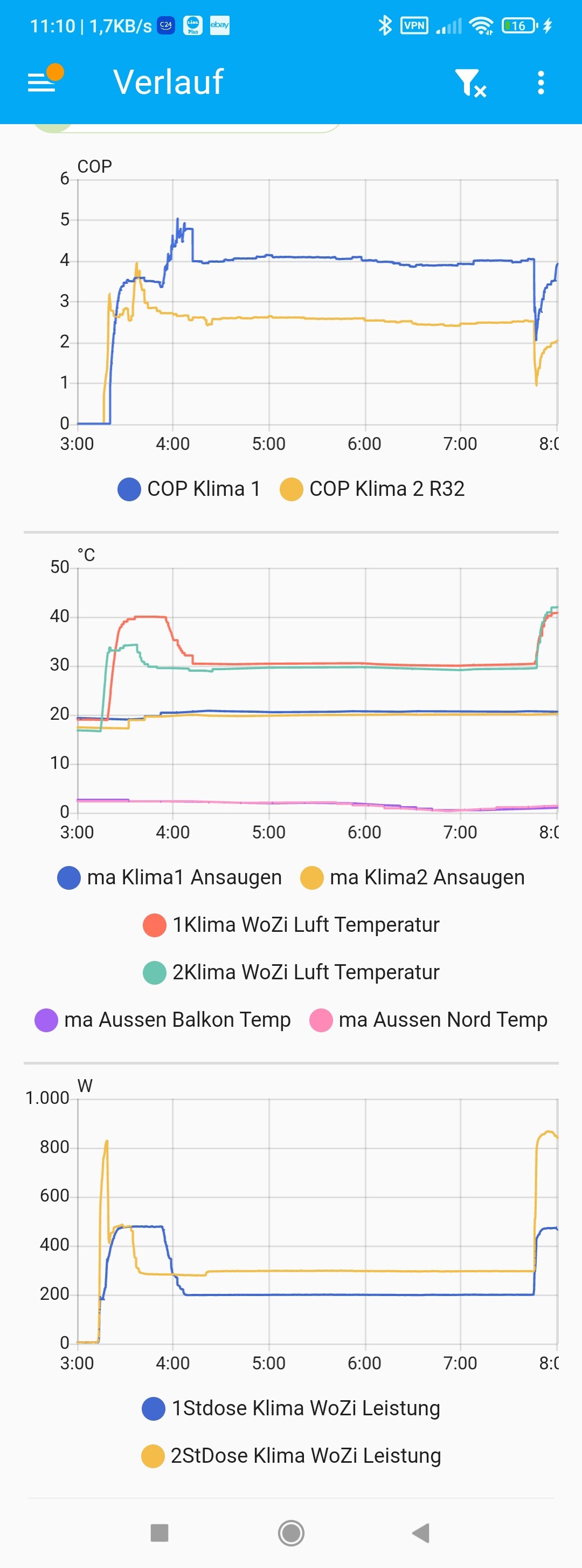

Hallo, ich möchte euch nicht mit Bilder zumüllen aber im folgendem sieht man zum einen gut den Unterschied zwischen den Kältemitteln und auch die Nuancen bei der COP Ermittlung.
Beide Anlagen sind heute Morgen zum gleichen Zeitpunkt, mit Lüfter gleich, gleiche Temperaturen und gleicher Raum gestartet. Die Unterschiede sind gut Sichtbar. Ab 8:00 machts weniger Sinn weil dann sich die Situation sich ständig ändert (Temperaturen gehen hoch, Türen auf und zu und und und).
Beim COP wiederum macht nur eine längere gleichmäßige Messung Sinn. Würde ich z.B. ein Schnappschuss um 4:00 nehmen würd ich mir mit einem tollen COP selber in die Tasche lügen. Dieser kommt kurz zustande weil die Leistung abrupt zurückfahren wird, die Temperatur aber länger braucht um sich anzupassen. Deshalb akzeptiere ich bei mir nur Schnappschüsse in der Mitte einer Stunde ohne nennenswerte änderungen. Der Langzeit Chart ist natürlich auch OK.
Also Augen auf und viel Erfolg bei der Ermittlung des COP's.

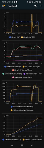

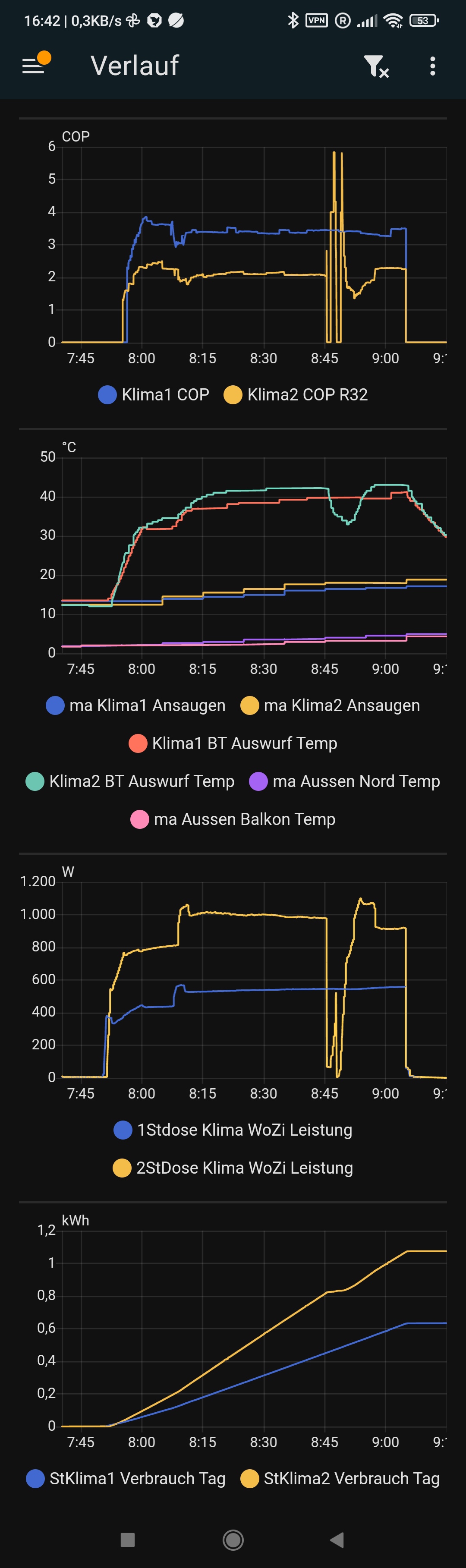

Hallo und Gruß aus Spanien :sun_with_face:
Heute Morgen habe ich den Test durchgeführt. Das Haus leer und ohne Störung. Beide Klimas sind absolut gleich gestartet und über den gesamten Test gleich geblienen.
Aussentemperatur 2°, Innentemperatur 13,2°
Betrachtung bis 8:45, R32 musste dann enteisen.
Die Verglichszahlen sind um 8:45 entnommen.
COP R32=2,07; R290=3,45 (Unterschied 62%)
Verbrauch R32=807wh; R290=444wh
Der Verbrauch von R32 liegt um ca. 80% höher
aber R32 hat etwa 2,5° mehr als R290 geliefert.
Ich hoffe man kann es so einigermaßen einpreisen:
Verbrauch - (Verbrauch / Delta * 2,5)
807 - (807/24,6*2,5) = 725wh
Jetzt ist der Unterschied etwa wie beim COP (63%)
Die Werte der R290 liegen bei allen Tests zwischen 20% und im Extremfall, wie hier durch die Temperaturen, 60% besser als bei der R32.
Ich betone aber noch einmal, das sind Werte von zwei Baugleichen Hantechs 12000 hpro. Wie sich andere Verhalten, keine Ahnung.
Da sich die Testergebnisse immer wiederholen sehe ich kein Sinn in weitere tests
Mittlerweile gibts ja auch die Mitsubishi R290 Anlage, wo man endlich mal sieht, ob R290 deutlich besser als R32 sein kann. Ergebnis: Die R32 Anlagen hatten einen SCOP von 5,1, die neue R290 hat einen SCOP von 5,2. Man kann also sagen, wenn überhaupt, dann ist der Vorteil von R290 marginal. Theoretisch kann R290 auch schlechter sein, aber die haben an der Regelung so lange gebastelt und getrickst, damit sie zumindest 0,1 besser wurden, weil eine neue Anlage zumindest ein klein wenig besser sein sollte.
Das R290 und R32 sich kaum unterscheiden, deckt sich auch mit den Werten bei LWWP, wo R290 ja schon ein paar Jahre verwendet wird.
Die Unterschiede bei deiner Anlage können eigentlich nur auf 2 Dinge zurückzuführen sein: Entweder Messfehler oder die Anlage ist schlecht auf R32 optimiert und bei R290 läuft sie hingegen gut optimiert.
Messfehler kann ich mir kaum vorstellen. Beide R290 haben fast identische Werte. Das die Hantech nicht besonders mit R32 läuft schon eher. Dafür würde sprechen dass die Hantech R290 Gegenüber der R32 Super läuft, wenn aber die R290 z.B. deiner SRC25 gegenübergestellt wird relativiert sich das. Dann liegt Deine immer ein Tick besser.
Interessant wären die Messwerte anderer Hantech Anlagen, leider Mangelware.
Das wäre auch stimmig, weil deine Hantech ja einen SCOP um 4,0 hat und meine MHI bei 4,6 liegt.

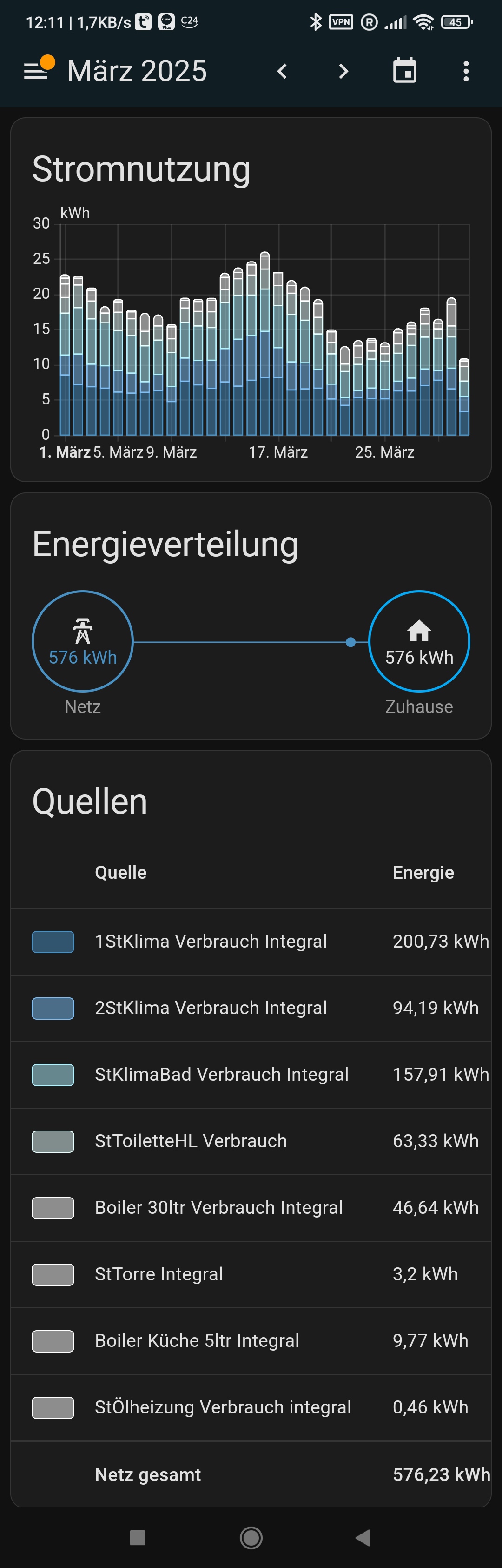

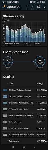

Letztes Jahr habe ich mit einer Hantech 12000 hpro den ganzen Winter ca. 50qm auf 22-23 ° geheizt. Nur unter 4° Aussentemperatur musste ich manchmal noch die Ölheizung anwerfen.
Die restliche Wohnung wird/wurde mit einer weiteren Hantech 12000 im Bad bei offenen Türen geheizt.
Dieses Jahr hab ich noch eine zweite Hantech 12000 im Wohnzimmer dazuinstalliert. Die ÖlHeizung ist jetzt so gut wie nie an. Was mache ich blos mit den 4000Ltr Heizöl🤣
Wir können gerne Erfahrungen austauschen.
Gruß Carlos
P.s. als Anhaltspunkt mein Verbrauch im März. Die ersten drei Postrn sind die Klimas

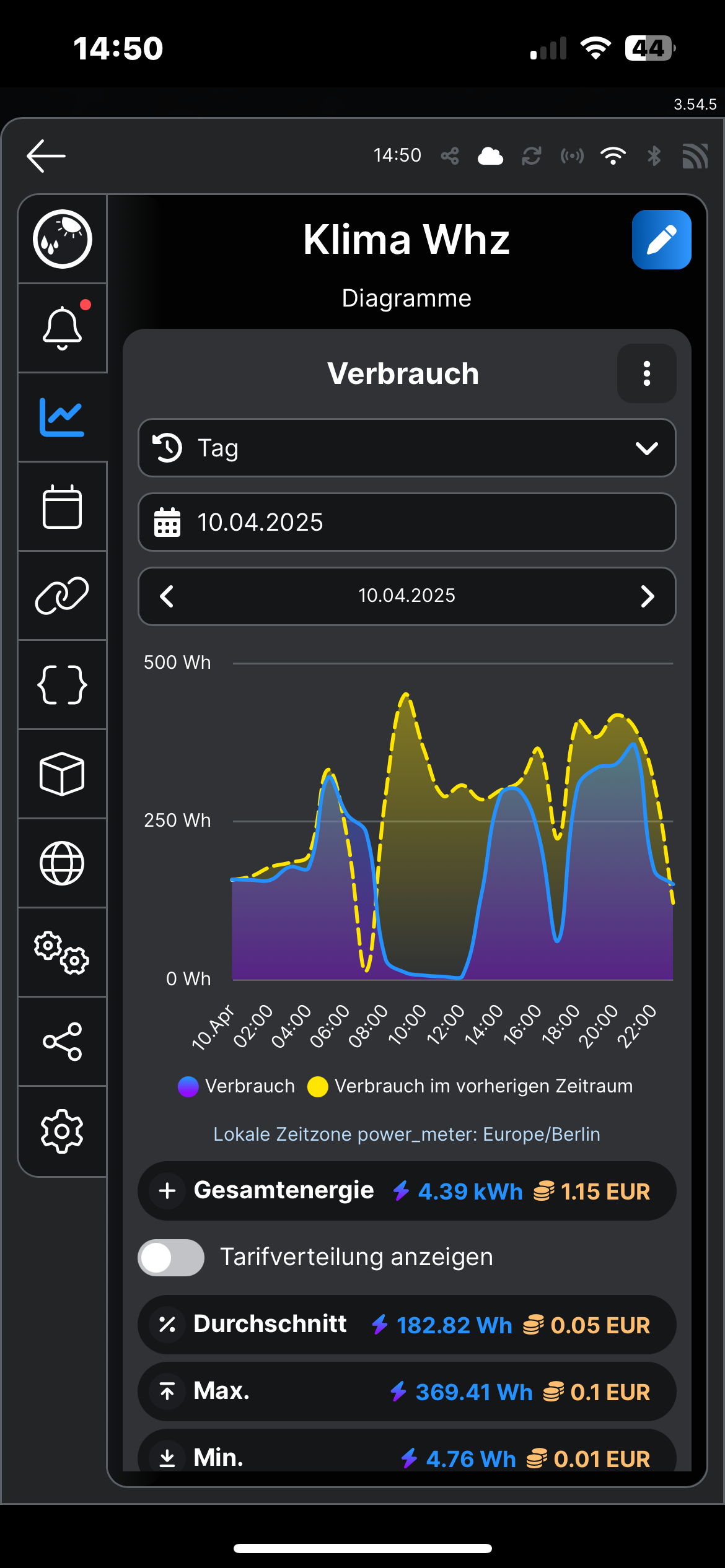

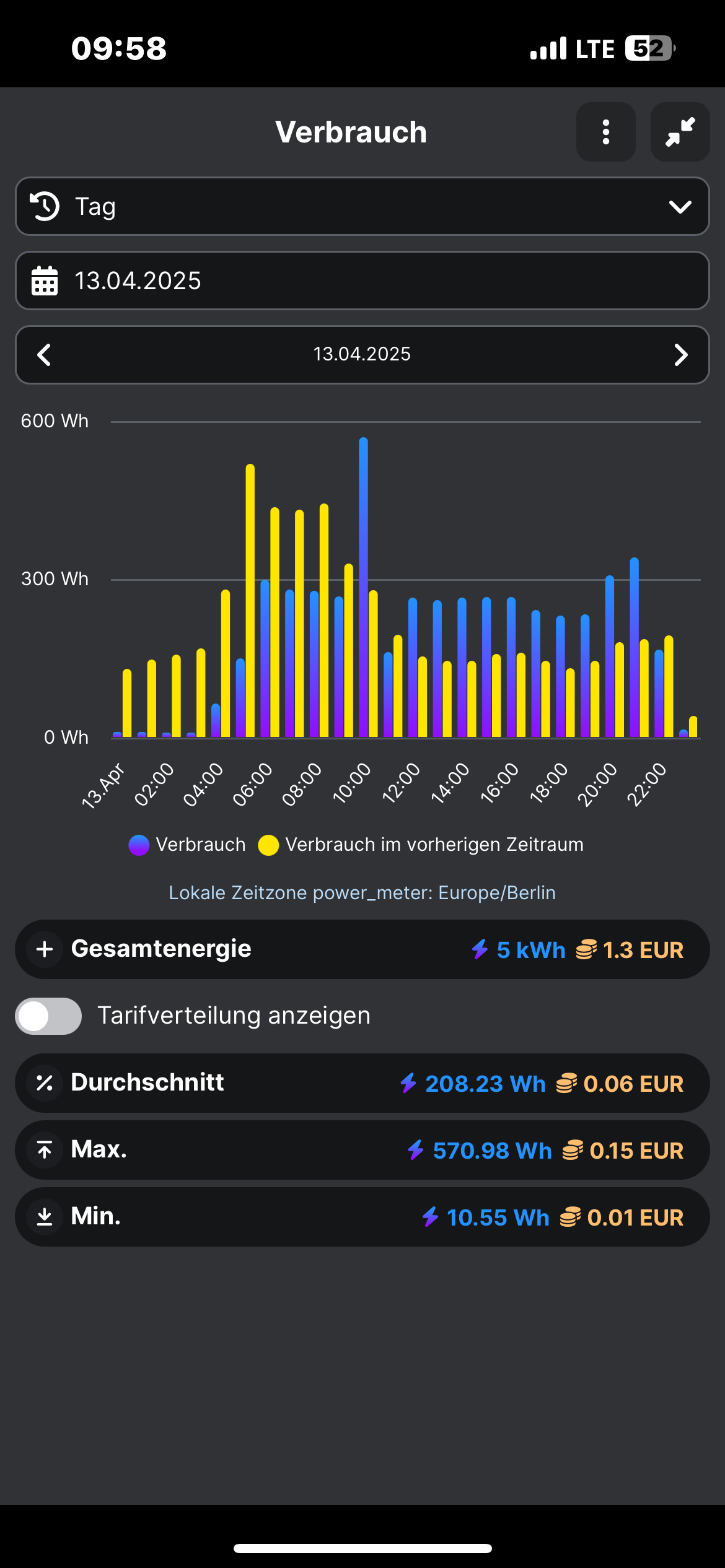

Hier mal nen Zwischenstand
Klima 21C
AT 14C
Leistung 250W
Ja, sorry. Musste mich um meine Kinder kümmern.
Ja genau zwischen 6 und 12 lief die Heizung, genau wie den Tag zuvor der pik nach unten. Hab vergessen die smarten Ventile auf aus zu stellen. Läuft halt erst seit Montag, soviel Daten zum zeigen habe ich halt noch nicht.
Die Wahrheit müsste zwischen den beiden Tagen und Linien liegen.
Hallo, zu meiner Einordnung: Läuft da noch eine weitere Heizung mit? Zwischen 6 und 12 Uhr scheint die Anlage aus zu sein. Um 6 waren bei uns im Ländle noch fast 0° Aussen.

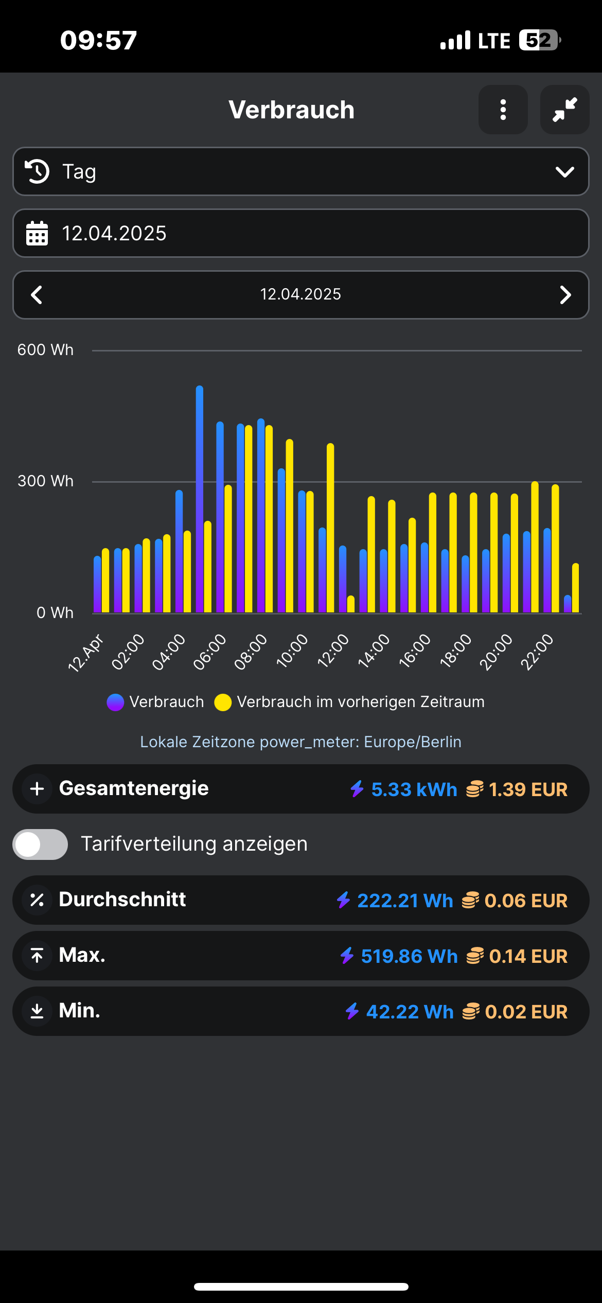

Guten Morgen.
Ich wollte mal meine Verbräuche vom WE zeigen.
Die Außentemperatur ist allerdings nur von meinem SchätzOmeter abgelesen :face_with_peeking_eye:
Hier mal von Samstag und Sonntag was ich so zwischendurch mal notiert habe.
Samstag
AT: 14C 16C 19C. 18C
RT: 21C 20C. 20C. 21C
Wh: 195W. 108W. 147W. 150W
Sonntag
AT: 15C. 14C. 14C. 15C. 17C
RT: 22C. 31C. 23C. 23C. 23C
Wh: 175W. 570W. 250W. 230W. 250W
Am Sonntag haben meine Kinder die Fernbedienung in die Finger bekommen und gleich nen stresstest durchgeführt :rofl:
Da ging die Leistung auch mal bis 611Wh hoch.
Die Anlage hat alles gegeben, ich hab es gehört.
Hier noch mal der Tages Verlauf vom WE
:rofl::rofl::rofl:
Kindermund tut Wahrheit kund...
Cool papa nicht 1200 nur 611
