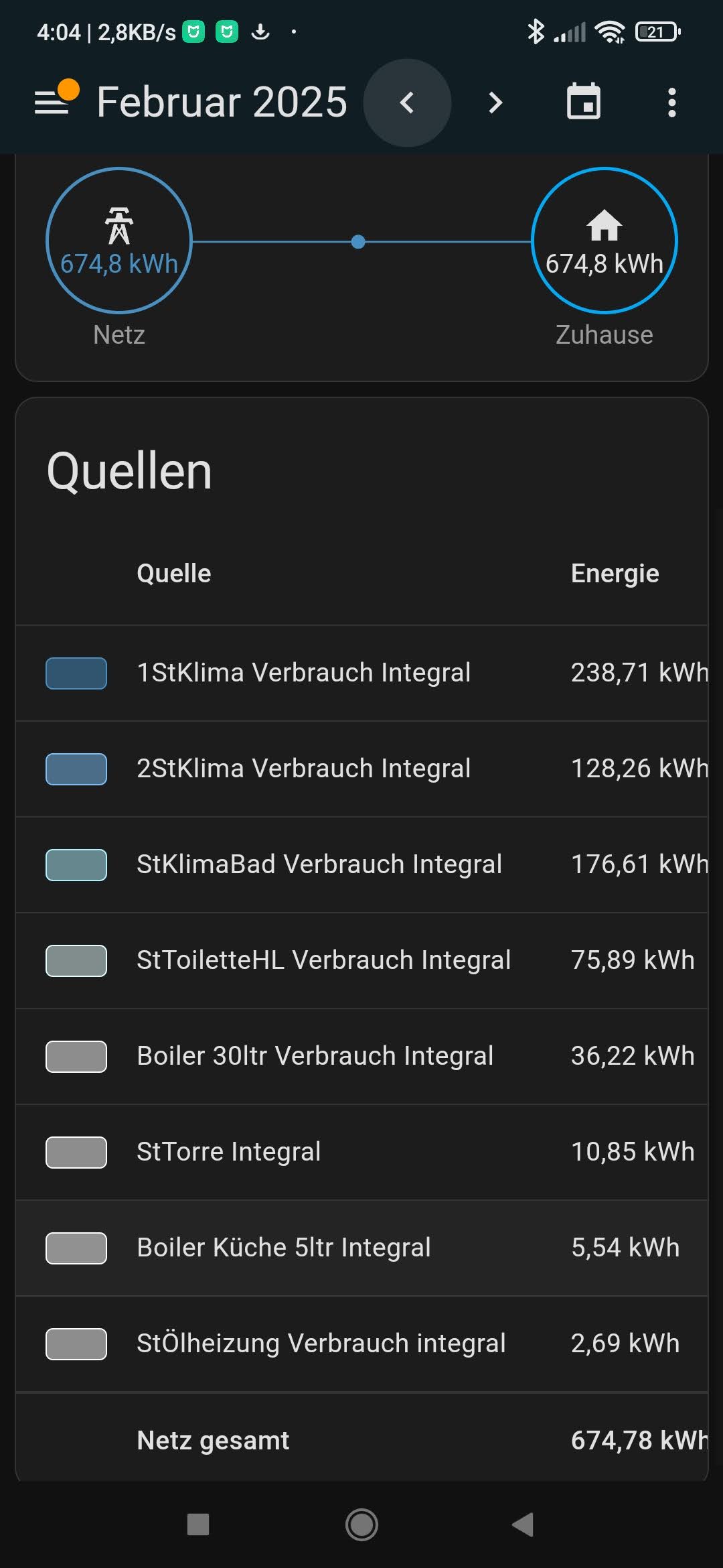

Hallo, der Winter ist bald vorbei. Vielleicht intetessiert den einen oder anderen meine Verbrauchswerte für den Februar 2025.
Auf dem Bild ist der Verbrauch aller meiner Geräte die notwendig waren um die Zentralheizung und Warmwasser abzulösen. Die Kosten für alle Geräte (in der Hauptsache 3 Hantech 1200 hpro) beliefen sich auf etwa 1200€. Die Heizung ist jetzt im zweiten Jahr abgeschaltet und wird nur bei Minusgrade manchmal 2-3Std
morgens dazugeschaltet. Im Monat Februar waren es 26ltr Heizöl zusätzlich. Warmwasser ist seit fast 2 Jahre ganz abgeschaltet.
Geheizt werden etwa 80-95qm. 50qm ständig auf 23-24Grad, die restlichen auf 18-21 Grad, teilweise mit geöffneten Türen. Das Haus ist auf dem Stand 1970, keine Veränderungen. Auch Fenster sind von damals.
Grüsse
p.s stTorre und StToiletteHL sind Heizlüfter.
