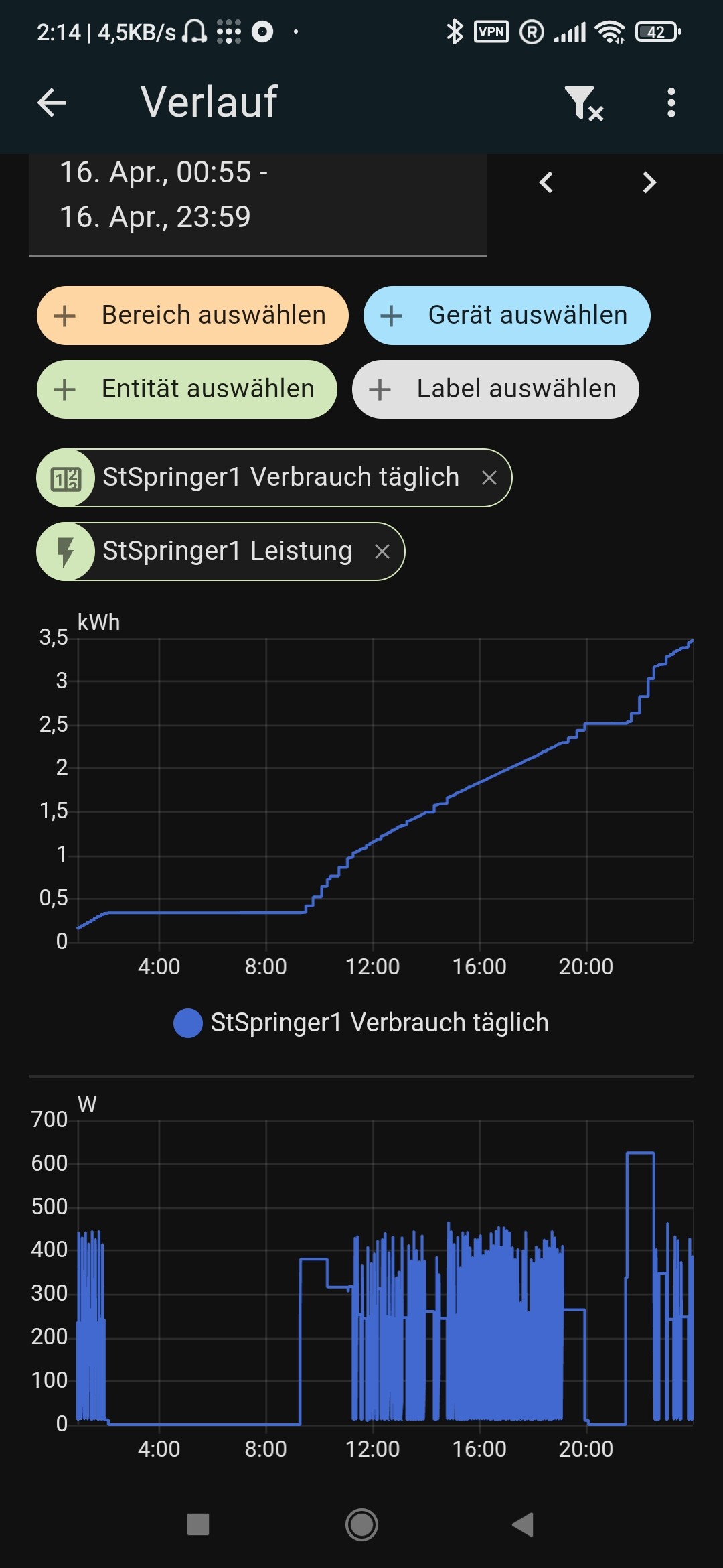

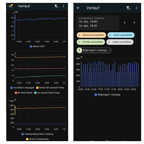

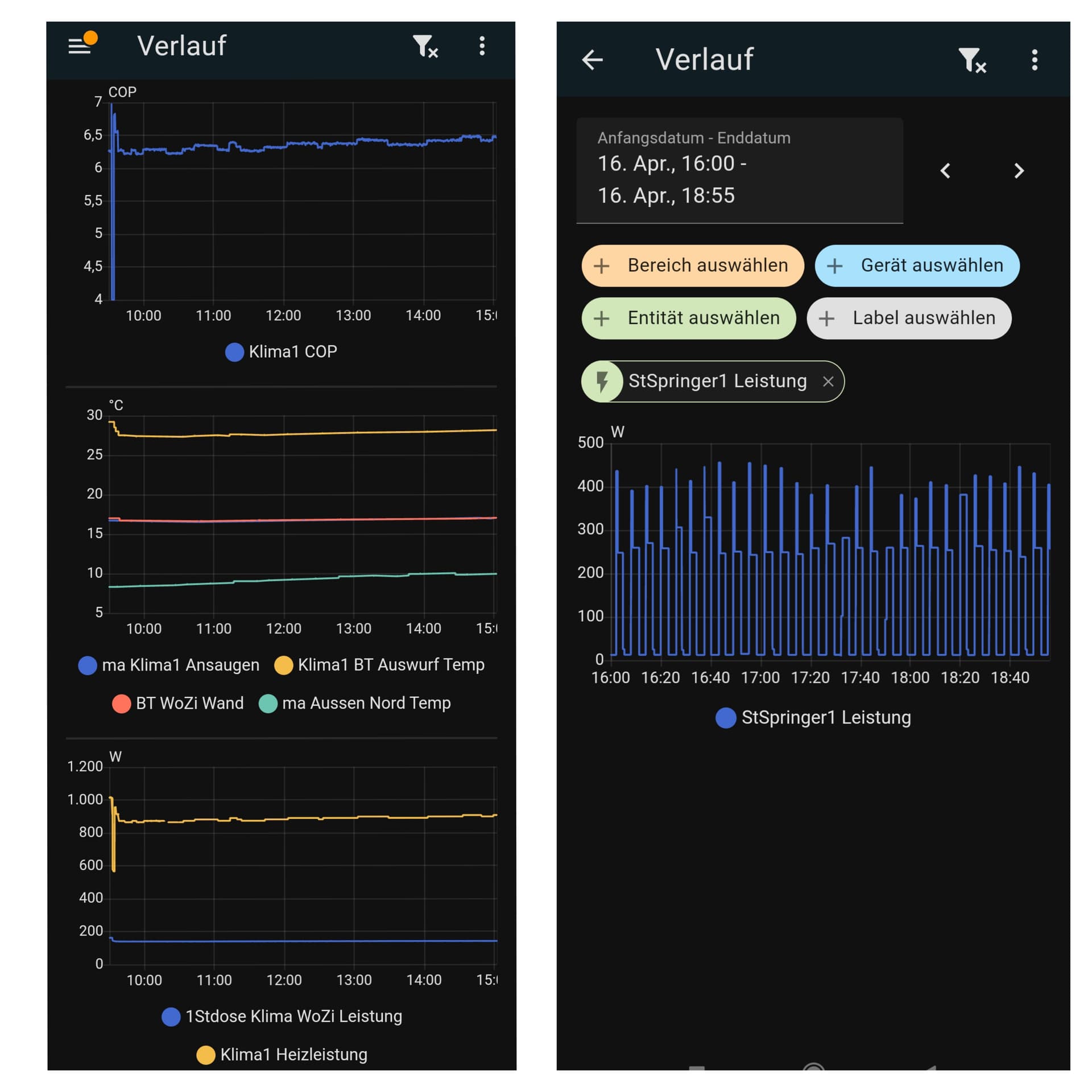

Hallo, jetzt muss ich doch mal die Steuerung der Hantech 12000 hpro loben. In den letzten 2 Jahre hab ich sie kaum einmal takten sehen. So wie links auf dem Bild verhält sie sich eigentlich immer, wenn man sie in Ruhe lässt. Also einschalten, Temperatur Einstellen und machen lassen. Jeder Eingriff wird mit unruhe (Temperatur Schwankung) quittiert.
Das Verhalten rechts hat mich echt schockiert. Es ist die Anlage im Ferienhaus. Eine Mitsubishi MSZ-AP35. Ständiges ein und ausschalten.
Nicht falsch verstehen, sie hält damit auch die gewünschte Temperatur und ohne Schwankung. Aber das ständige Schalten geht schon auf dem Wecker. Vermutlich wird es besser wenn sie mal richtig Heizen tut. Hoffentlich.
P.s. starke Leistung von Tuya und Home Assistant. Die Werte aus Spanien landen automatisch im Heimischen Rechner; nur der spanische Wlan key war dafür nötig
Hab mal gezählt, 10 Takte die Stunde. Das noch mehr, als meine MHI maximal schafft. Damit sinkt die Effizienz ganz stark ab. Bei mir war der Verbrauch so doppelt so hoch gegenüber durchlaufen.
Stimmt. Da hatte ich gar nicht drauf geachtet.
Gefühlt das doppelte das die Hantech gebraucht hätte. Die wäre entweder aus gewesen oder mit etwa 80-120Wh (die andere 120-160) vor sich hin gelaufen.
Vermutlich kann man die AP35 optimaler einstellen. Ich habs halt so gemacht wie ich es Zuhause auch mache, ohne groß Nachzudenken :hugs:
Eins muss man aber auch erwähnen, am Anfang bis sie die Temperatur erreicht hat, ist sie unheimlich schnell und effektiv

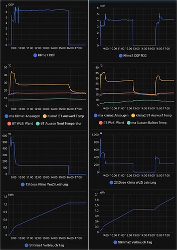

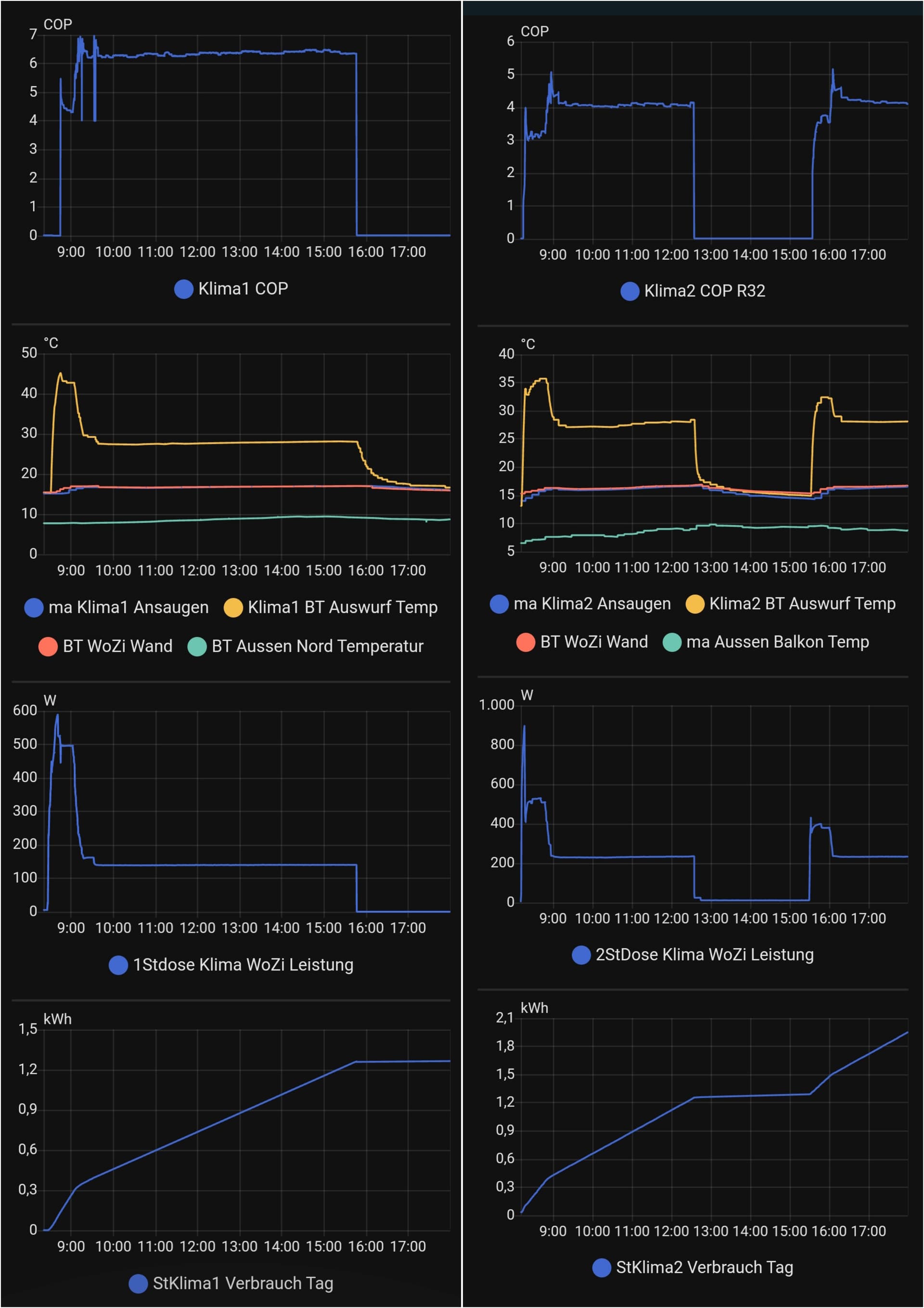

Hallo allerseits,
mein Abschlussstest ist erfolgreich beendet. Am 17.4 lief R290 am 18.4 R32. Die Wohnung leer und an beiden Tagen gleich :cold_face:. Alle Temperaturen an beiden tagen absolut gleich (bis 12:30). Test war eigentlich bis 16:00 vorgesehen. R290 lief brav gleichmäßig durch. R32 hat ca. 12:30 eine Pause eingelegt.
Auf die Zahlen gehe ich nicht mehr ein. Das Bild spricht für sich und ein Blick auf den COp und den Verbrauch um 12:30 sagt alles.
Neugierig wie ich nun mal bin hab ich den test von R32 weiterlaufen lassen um zu sehen wie es bei ihr weiter geht. Dabei ist mir aufgefallen, dass sie sich erst nach einer Temperatur Änderung von ca. 1,5° wieder eingeschaltet hat.Deshalb die lange Pause. Jetzt ist mir einiges klar mit den takten der Anlagen. Je kürzer dieser Abstand, je öfter wird getaktet. Bestes Beispiel ist die Anlage in meinem Ferienhaus (siehe weiter oben). Sie versucht (erfolgreich) die kleinste Abweichung sofort auszugleichen und ist deswegen dauernd am Takten. Was besser ist muss jeder selber wissen. Wäre ich Hersteller würde ich dies einfach individuell einstellen lassen und würde meine Hände in Unschuld waschen :rofl::grin:
